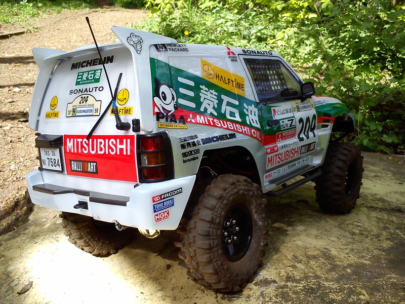

    Du nouveau!!! j'ai reçu mon nouveau servo 28kg, mais toujours pas l'Ubec 10A donc je suis bloquer pour l'instant! lol!!!
    T2Esch au Luxembourg m'a contacter! mon intérieur va arriver cette semaine! youpi !!!!!!!!!!! je vais enfin finir ça avec la pose du kit led en meme temps!!!!
    sinon pour le fun, j'ai posé mes nouveaux filets de sécurité (Team Associated), et fabrication d'une antenne CB maison pour l'arrière!

    Ça fait sympa avec les filets!(y)
    Et bravo pour l'antenne, jolie réalisation!:bravo:

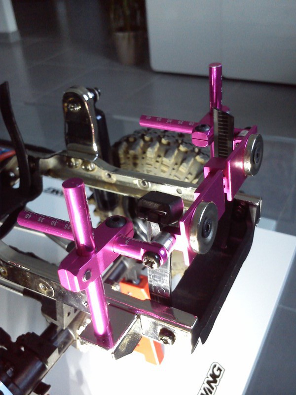

    comment a tu fixer la carrosserie car sur le sawback les support sont tout petit?
    sur le tient on ne vois rien tu as parlé d'aimant mais avec quoi tu as remonté les support d'origine.
    je suis preneur de photo et de référence.

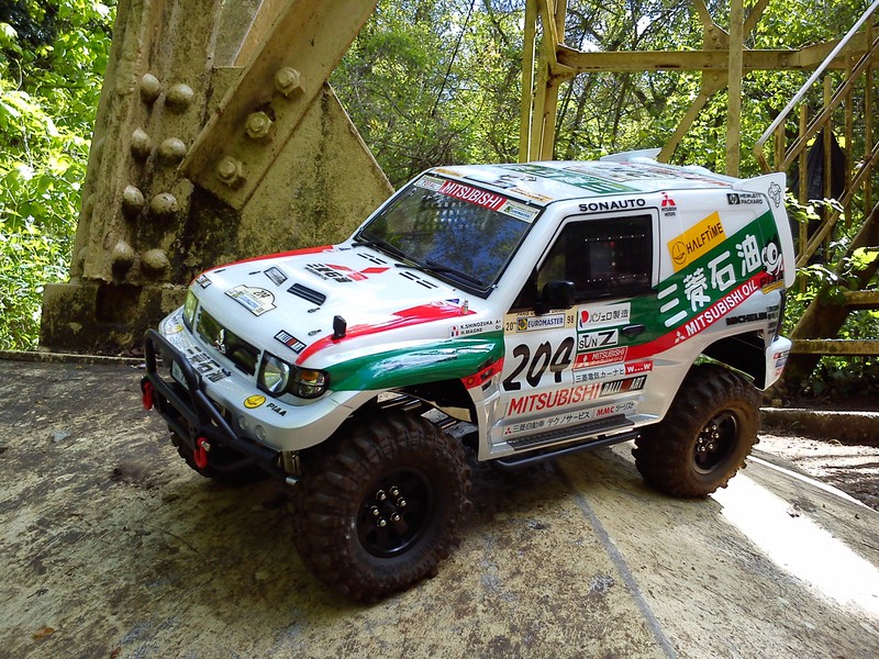

    il est top ce PAJ killerbody puis l’intérieur il sera encore plus sympa bravo su resultat !

    attention l'empattement est de 280mm!!!
    Sinon un simple kit magnet fait l'affaire! lol!!!

    super gueule cette carrosserie, j'adore :love:

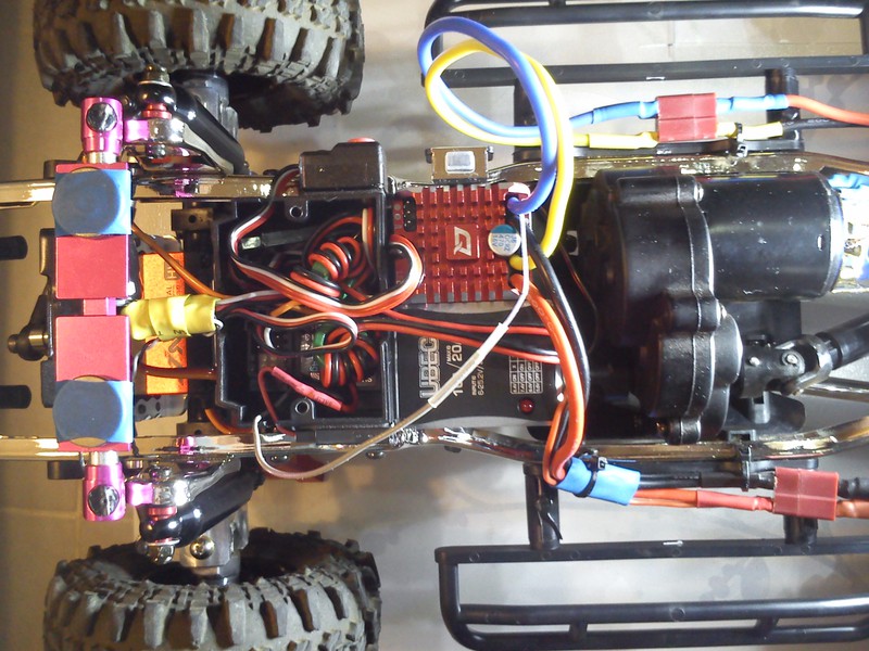

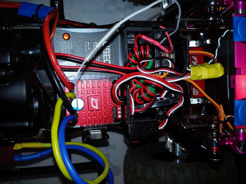

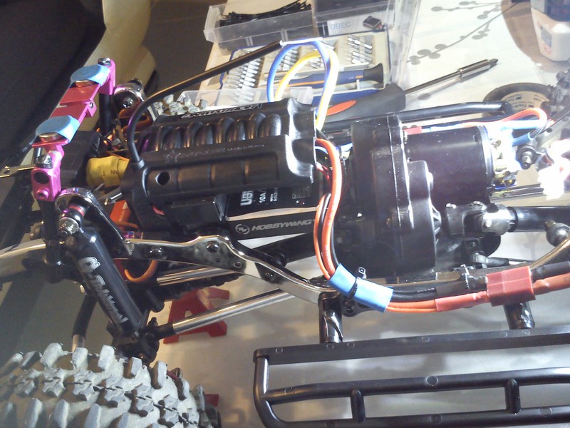

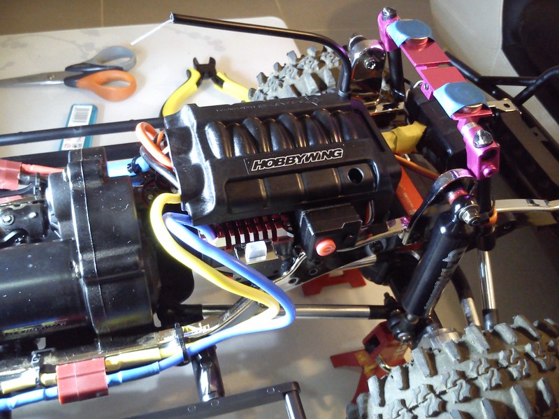

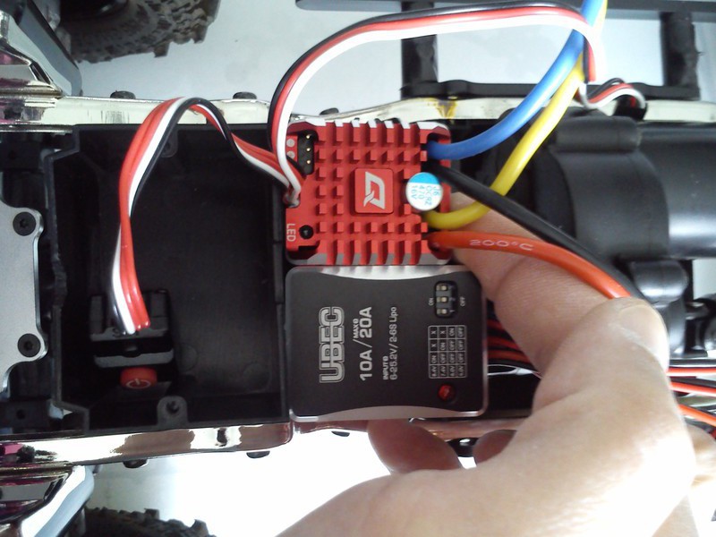

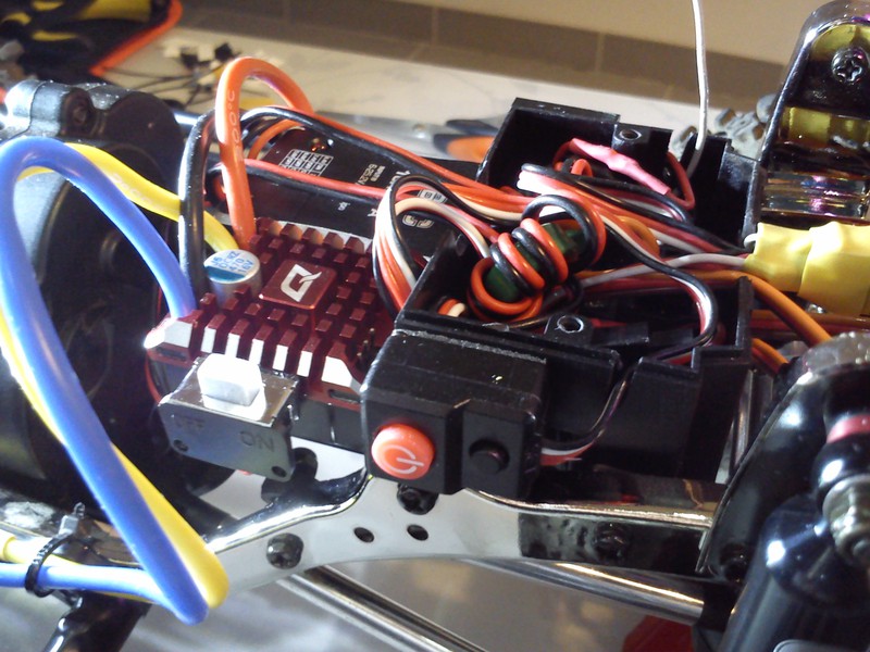

    Nouvelle boite origine Gmade et son lot de découpe au Dremel car: L'Ubec 10A hobbywing est arrivé!!!!!!!
    petite photo pour comparé à la taille du vario WP-1080
    L'installation ce passe sont problème, j'ai juste raccourcie tout les fils pour que tout rentre dans la boite d'origine + installation des deux tores antiparasitage avec 5 tours pour ne prendre aucun risque par la suite!
    Le choix du branchement est celui ci: Le WP-1080 alimente le récepteur et le bruiteur (6V 3A), et l'Ubec alimente le servo 28Kg et les leds (7,4V 10A)

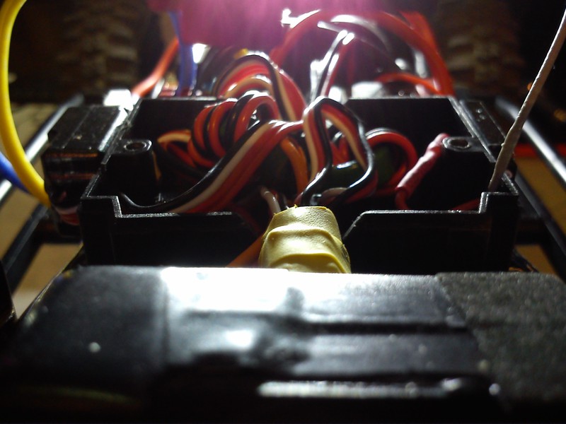

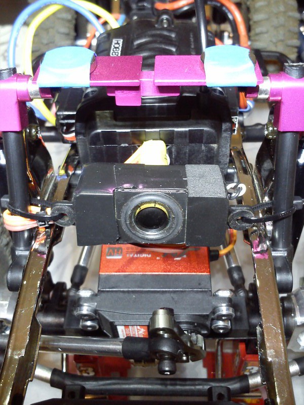

    Petites vues sur la boite avant de tout refermer!
    Une fois refermer c'est tres propre! pas de fils qui sont en vrac! lol!!

    Propre et bien rangé, tout ce que j'aime!(y)

    Montage super propre (y)
    Par contre, la taille du BEC est quand même impressionnante :surprised: Il faut pas manquer de place...

    Jolis bolide bien conçu (y) !
    Il fait son poids l'uBec :p

    le bec est énorme en vrai lol
    a voir s'il est efficace comme un castle creations !
