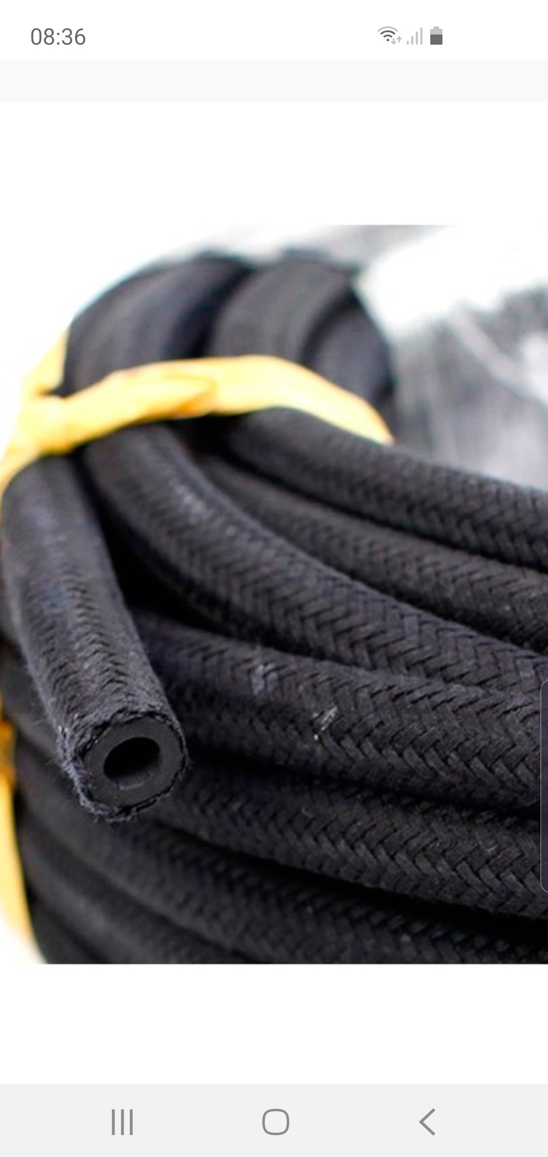

    je dois trouver une astuce pour dissimuler les câbles, la gaine tressée que j'avais sous la main n'est pas top on voit à travers..
    Prochaine étape, le pare-choc arrière :)[/QUOTE]
    (y) Super travail
    Tu pourrai mettre de la gaine thermo avant et remettre la gaine tressée par dessus.

    Ou durite essence
    Franck72 et Scal68 aiment ça.

    Merci, j'ai pensé à la gaine thermo, par contre la durite essence ça ne le fera pas, le diamètre intérieur est trop petit pour la mini prise du treuil et ça n'est pas assez flexible ;)
