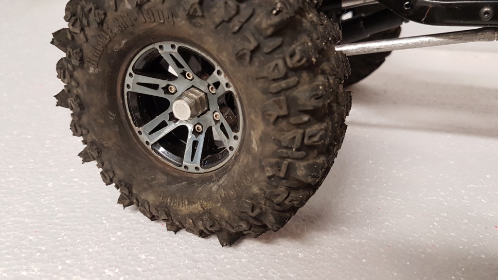

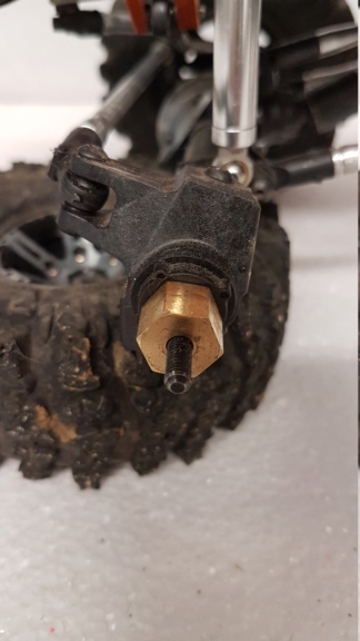

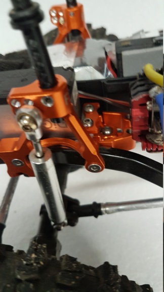

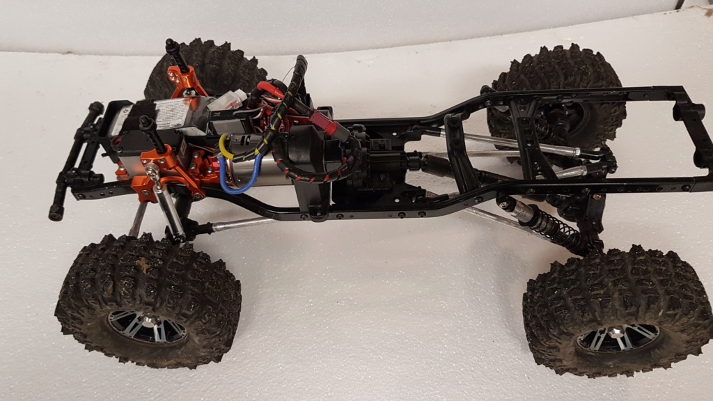

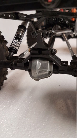

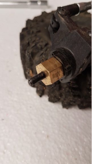

    Voici quelques photos des modifications que j'ai fait
    Jante alu et écrou inox de 8 gr
    Hexagone en laiton
    Augmentation de l'angle de chasse
    Réhausse du support des tirants supérieur AR
    Remplacement des supports amortisseur & servo
    Remplacement des amortisseurs AR (90mm) inclinés
    Vue générale

    203
    Avec les amortisseurs comme ça et la réhausse des liens AR, j'ai beaucoup moins de torque twist

    59
    Et ouiii c est sur :honon: mais tu dois avoir plus de motricitée vu que les amorto travail a la verticale
