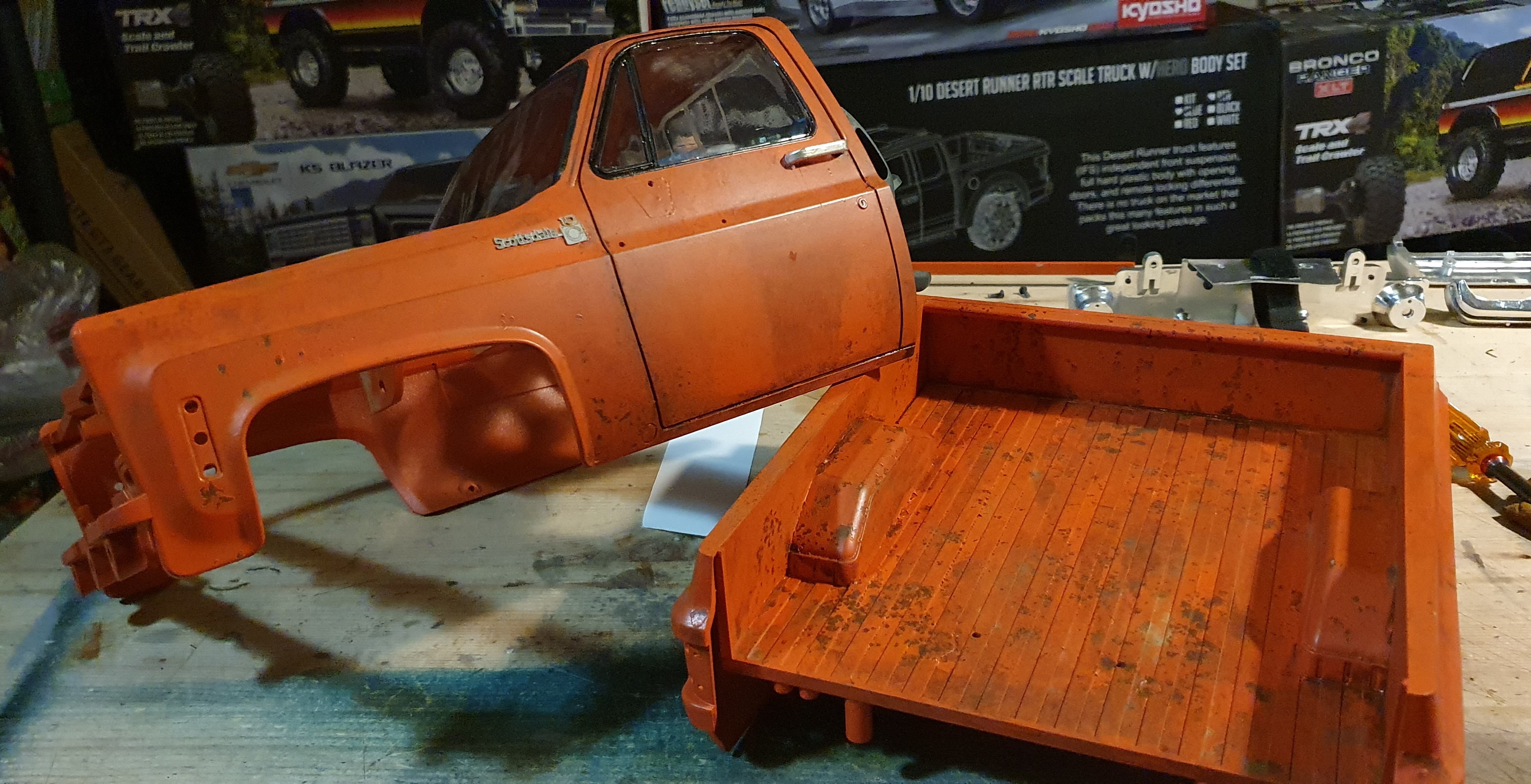

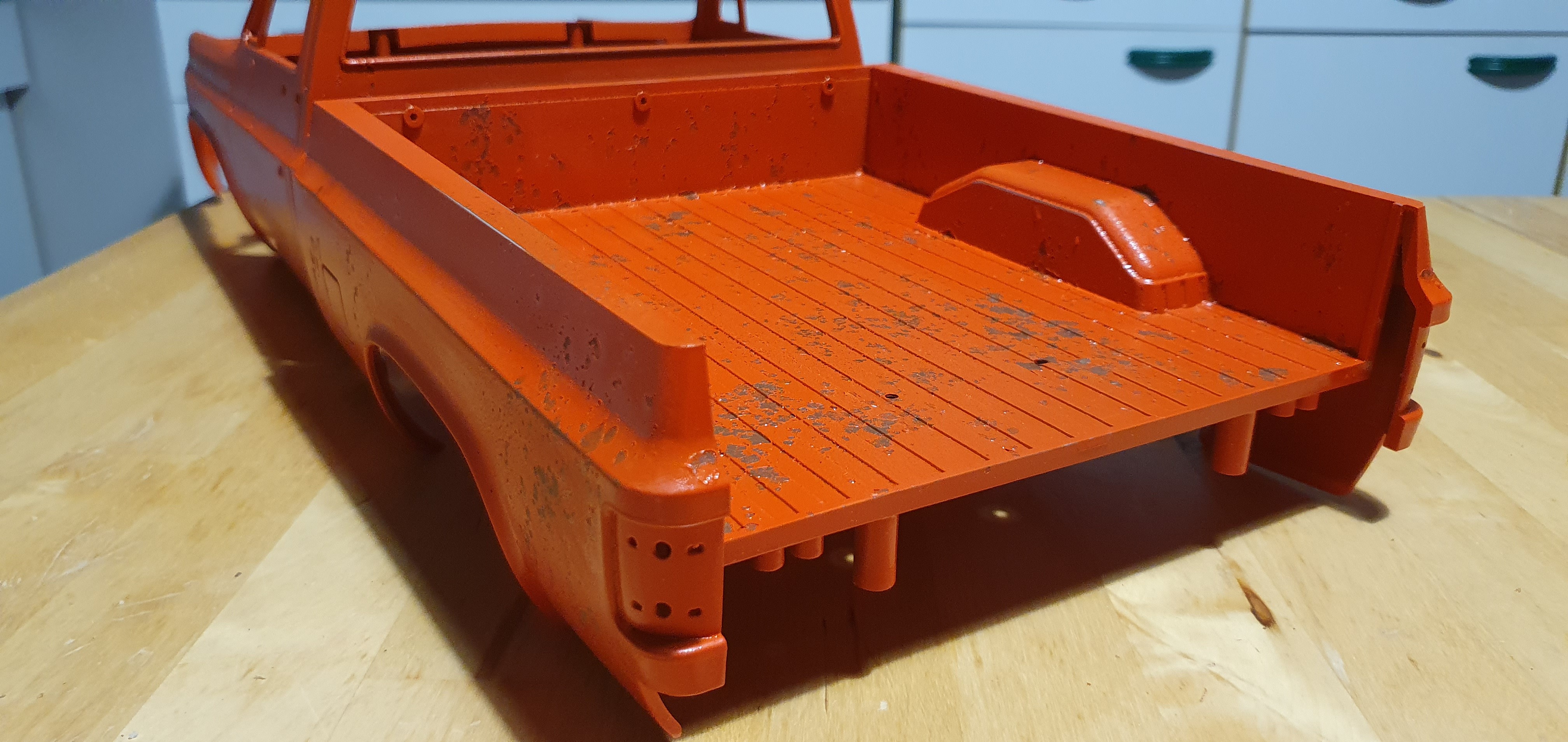

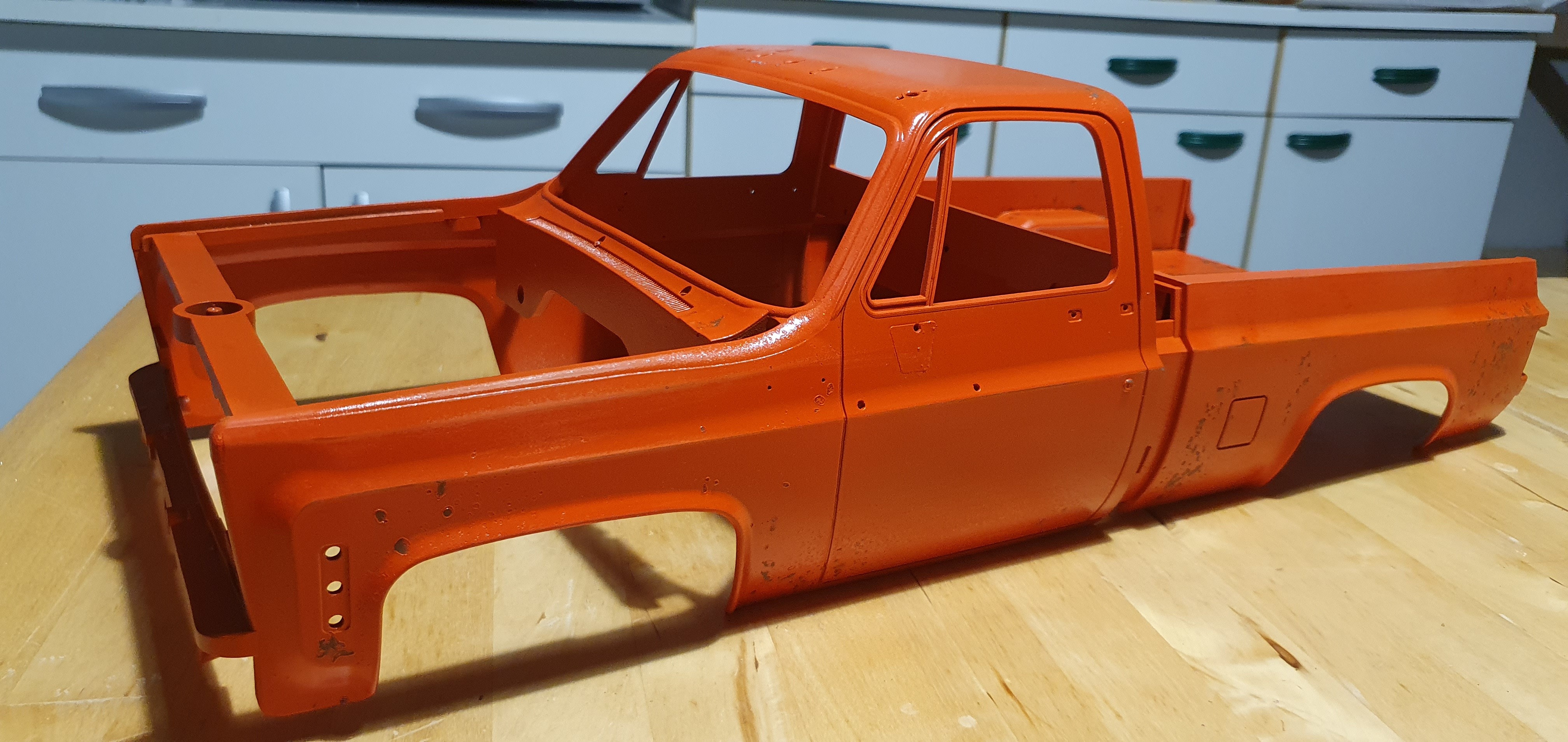

    La peinture est terminée, j'adore ce orange qui donne presque envie de lui coller deux gros 01 sur les portières et un drapeau sudiste sur le toit :D
    Maintenant faut faire le plus chiant, les joints de vitres ... :honon:

    Wow ! Magnifique ! :love:

    Merci ! J'y suis allé très mollo sur la rouille, il sera plus sale et patiné que dégradé.

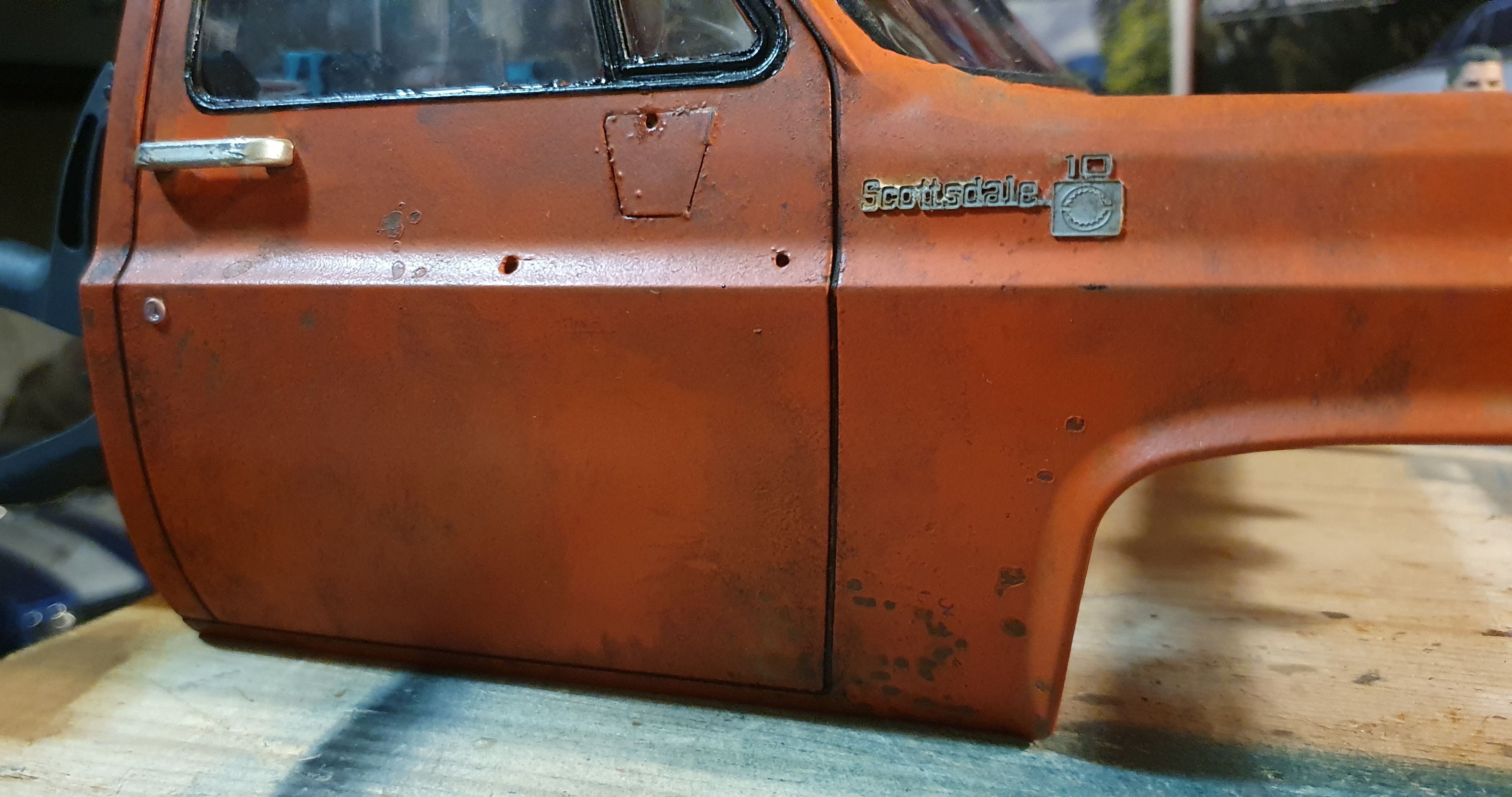

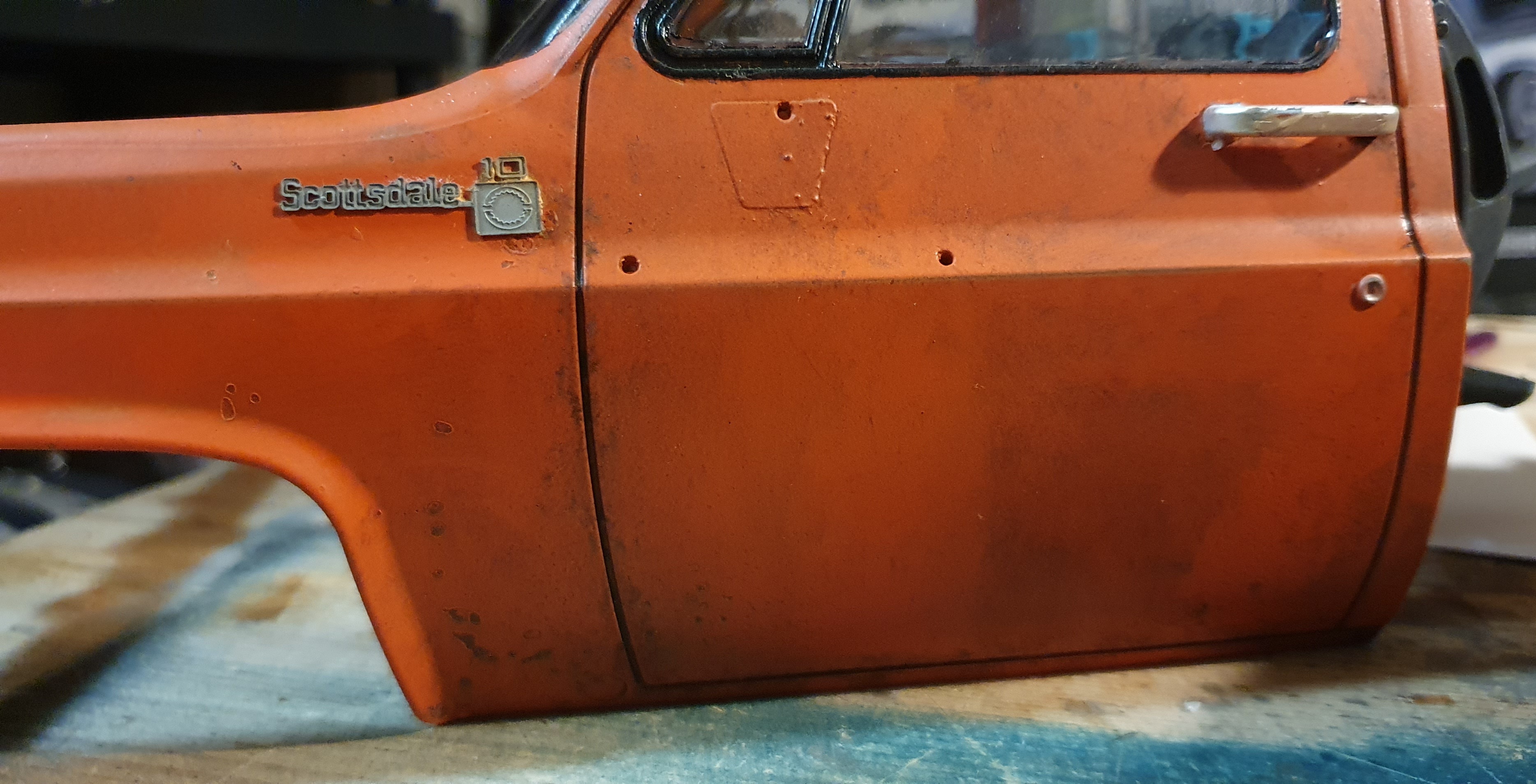

    Joints de vitres et portières, ainsi que patine faits ce matin, on voit pas trop le résultat sur les photos :confused: :

    Si, on voit bien, bien réalisé les joints(y)
    J'adore, on devine la texture de ta peinture, elle a un aspect un peu rugueux et tes joints semblent limite craquelés comme de vieux joints, on a l'impression que tu as utilisé la peinture Tamiya "Rubber black" caoutchouc(y)
    Ca fait très realiste:love: Il va être terrible:)

    Tu fais des joints de fenêtre avec quoi? du Tamiya "Rubber black" caoutchouc comme dit @dawii ?

    Non avec un premier passage de stylo-peinture acheté sur Ali, le genre de truc qu'ils font pour faire les écritures de flancs de pneus. Sauf que là c'est du noir bien sûr, et que sur la peinture ça accrochait très moyen. Donc finitions par dessus avec un simple feutre, pour cacher la peinture orange qui était encore visible. Et ensuite vernis mat pour fixer ça (et la patine).
    C'est ça qui donne un côté dégueu - usé - caoutchouc. En fait c'est juste des joints mal faits, mais ça colle avec un vieil engin :D technique à ne pas copier pour un scale état neuf :humhum:

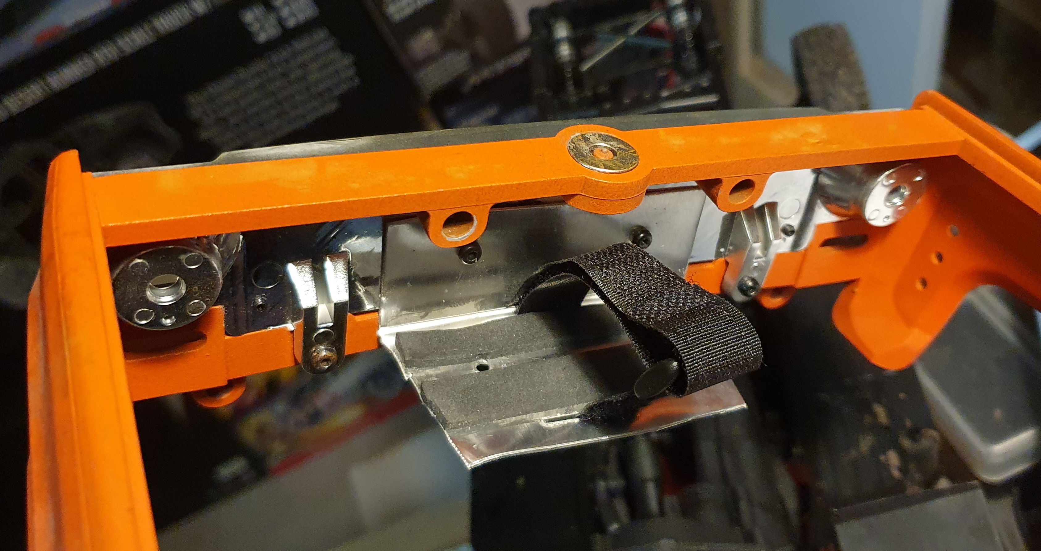

    Spécialement pour @Scal68 qui a la même carro en attente, voici une photo de la pièce que j'ai "fabriquée" pour faire un support batterie (fabriqué étant un bien grand mot, c'est juste un bout de tôle alu coupé et plié) :
    Cette pièce permet aussi de fixer la carrosserie au châssis, les deux trous en bas (un seul visible sur la photo) sont pour deux grandes vis qui vont dans le châssis (là où viennent se visser les pattes d'un pare-choc d'origine), et c'est aussi vissé dans la calandre, on le voit aussi sur la photo. Ensuite il y a juste deux encoches de faites pour passer une sangle pour maintenir la batterie shorty. Je tire donc avantage du capot ouvrant pour mettre la batterie, pas besoin de retirer la carrosserie.
    À l'arrière c'est fixée par deux longues vis dans la benne, qui viennent se prendre là encore dans les logements de pare-choc. Donc les vis se voient, mais c'est pas choquant.

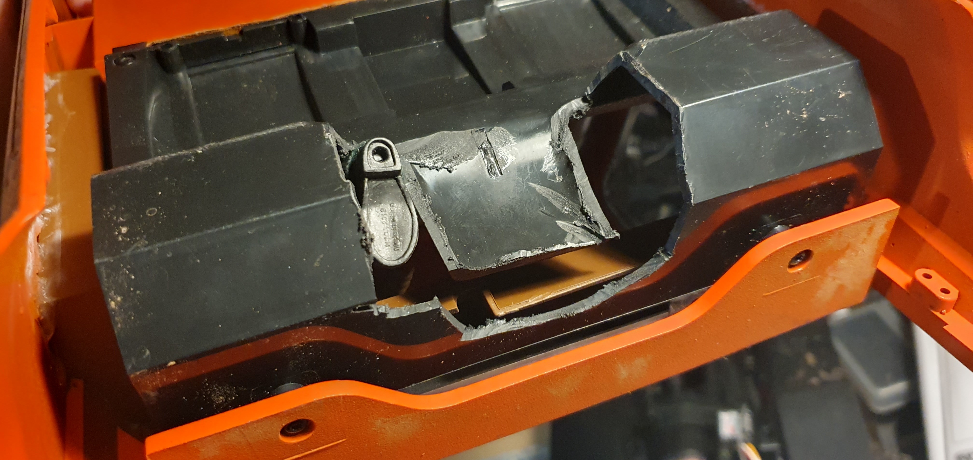

    Et concernant la découpe nécessaire pour que l'intérieur passe, ça donne ça :
    C'est fait à la bourrin, pas du tout au millimètre près, donc y'a moyen de moins couper et faire bien plus propre ;)
