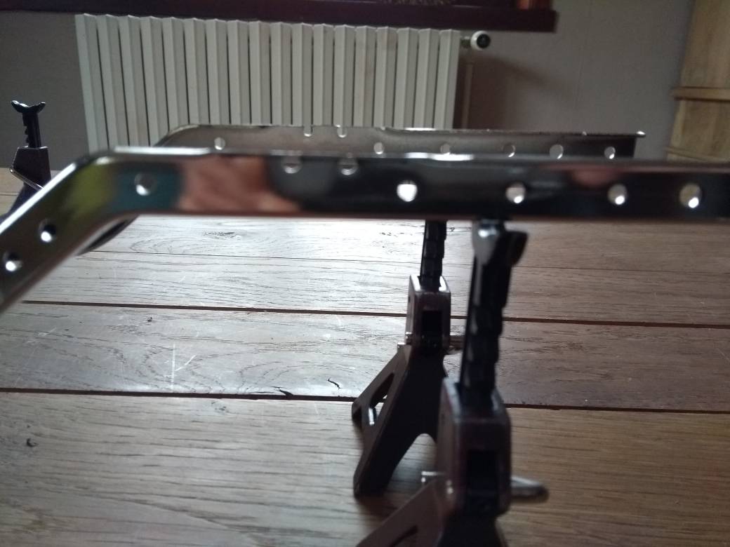

    Hello, la météo capricieuse et la dépanneuse terminée, un kit Gmade sawback commandé cher RCMart attendant depuis un moment sur l'étagère.. J'ai donc profité de ce frileux dimanche pour assembler ce kit au coin du feu (c'est pas une blague, ici ça caillait ce matin et le poêle ronronne :hihi:)
    Les Jeep, les Def et autres Range ont la côte mais je kiffe les formes arrondies d'un autre âge et pour l'instant, je fais une fixation sur le Power Wagon. J'ai donc remis le couvert mais cette fois avec un projet plus réaliste et moins perché que le CFX-W..
    Bien qu'il soit évident que les châssis longs ne sont pas le top pour franchir j'adore les longs trucks et j'ai eu envie de construire une base qui servira pour d'autres carrosseries par la suite mais cette fois sur des lames et comme le Sawback ne coûte pas un poumon, il va servir de cobaye pour une première; je vais l'allonger pour porter son empattement à 330mm, voir 340 selon la benne que je souhaiterai lui monter.
    J'ai cliqué pour une nouvelle carro proline du Dodge Power Wagon :) L'électro est également dans l'avion, je vais tester un nouveau moulin Hackmoto, un cinq pôles en 16T avec un ESC 1080, le servo est déjà installé, un PowerHD 20kg.
    Pour le reste, l'avant du châssis restera de stock, suspension soft (2 lames) et l'arrière sera transformé pour poser une benne à plat (supression de la bosse qui est sur les longerons et allonge de ceux-ci par du profilé d'alu).
    Tites photos pour montrer l'ébauche..

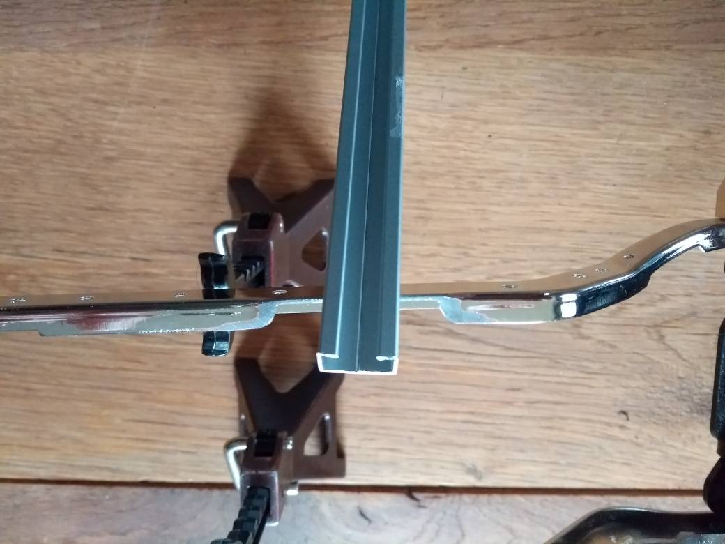

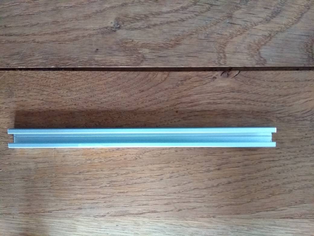

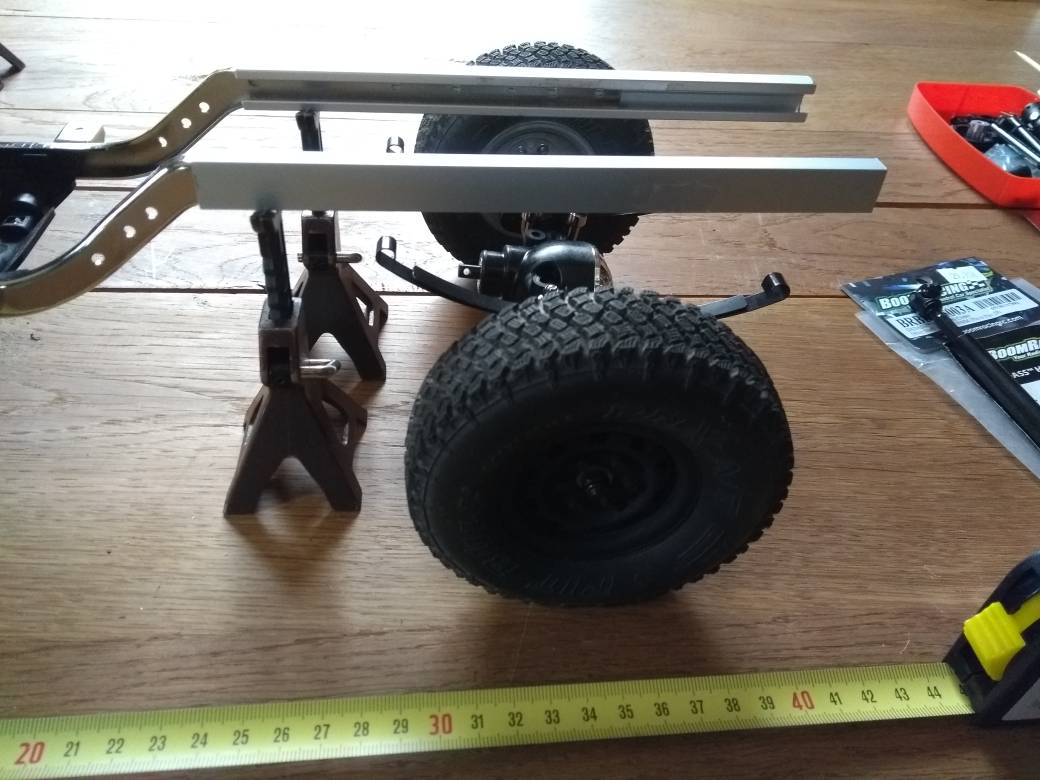

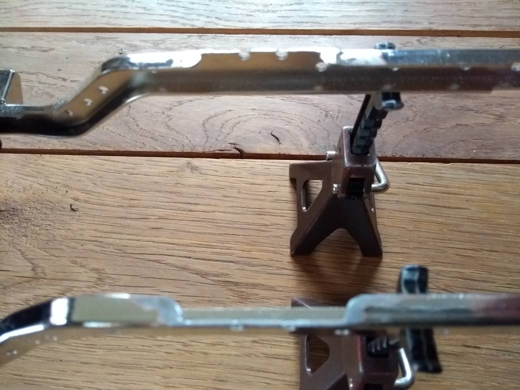

  14. Scal68
    16,567
    44,368
    Découpe de la bosse sur l'arrière du châssis à la Dremel et essai avec un profilé d'alu destiné aux rideaux :hihi: ça s'emboîte parfaitement sur le longeron d'origine mais c'est juste un essai car l'arrière du châssis est vraiment très haut, je vais réfléchir à d'autres solutions..
