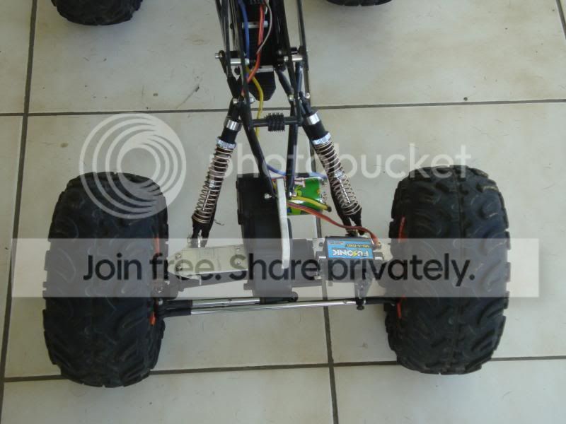

    Les Photos brutes de décoffrage, reste à régler tout çà ... :mad3: :mad3: :mad3:
    C'est le 2eme crawler que je monte donc à vous pour les remarques ....
    Amortisseurs trop longs : limiter intérieurement et extérieurement :priest: de façon à faire descendre ce chassi un peu haut perché.
    Réduire la largeur des jantes et idem pour les Pneus :jecpa3: IC200 en commande ...

    wahouh là il y a matiere!!
    un chassis connu et reconnu pour sa fiabilité!!
    Le truc qui me viens tout de suite c couche tes amorto pour descendre ton crawl et plus besoin de les brider
    en plus lors du diggage tu vas descendre direct puisque moins d'effort pour les comprimer!!!
    là c un bon debut; je te suit de près !!!!

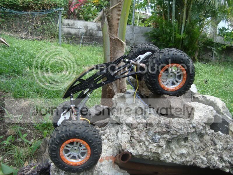

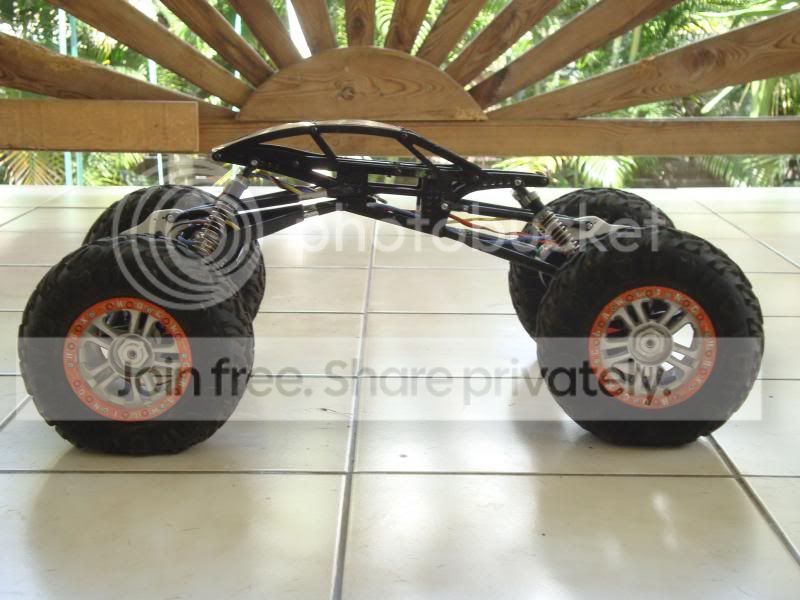

    salut toxicrawler ben les pneus sont couper coller mais pas encore d'essaie j'attends un servo de 30 kilos et une batterie lipo pour la radio pour les photos je suis dsl mais je n'arrive toujours pas a les mettre malgré les explications sa me donne un liens et pas les photos directement .

    eh ben voila!!!
    tu vois que tu y arrive :!::!:
    a ouais bien moins large!
    bon allez hophop sur les rochers!!:lol:
    c moi qui dit ca :( ca fait 3 mois que le mien a pas vu un gravillon pas glop!!

    Salut toxicrawler bientôt si dieu veut les cailloux le servo est monter il manque le hack de la radio pour avoir le dig direction arrière etc. .
    Merci a oli972 pour ce travail .
    merci a toi pour les photos
