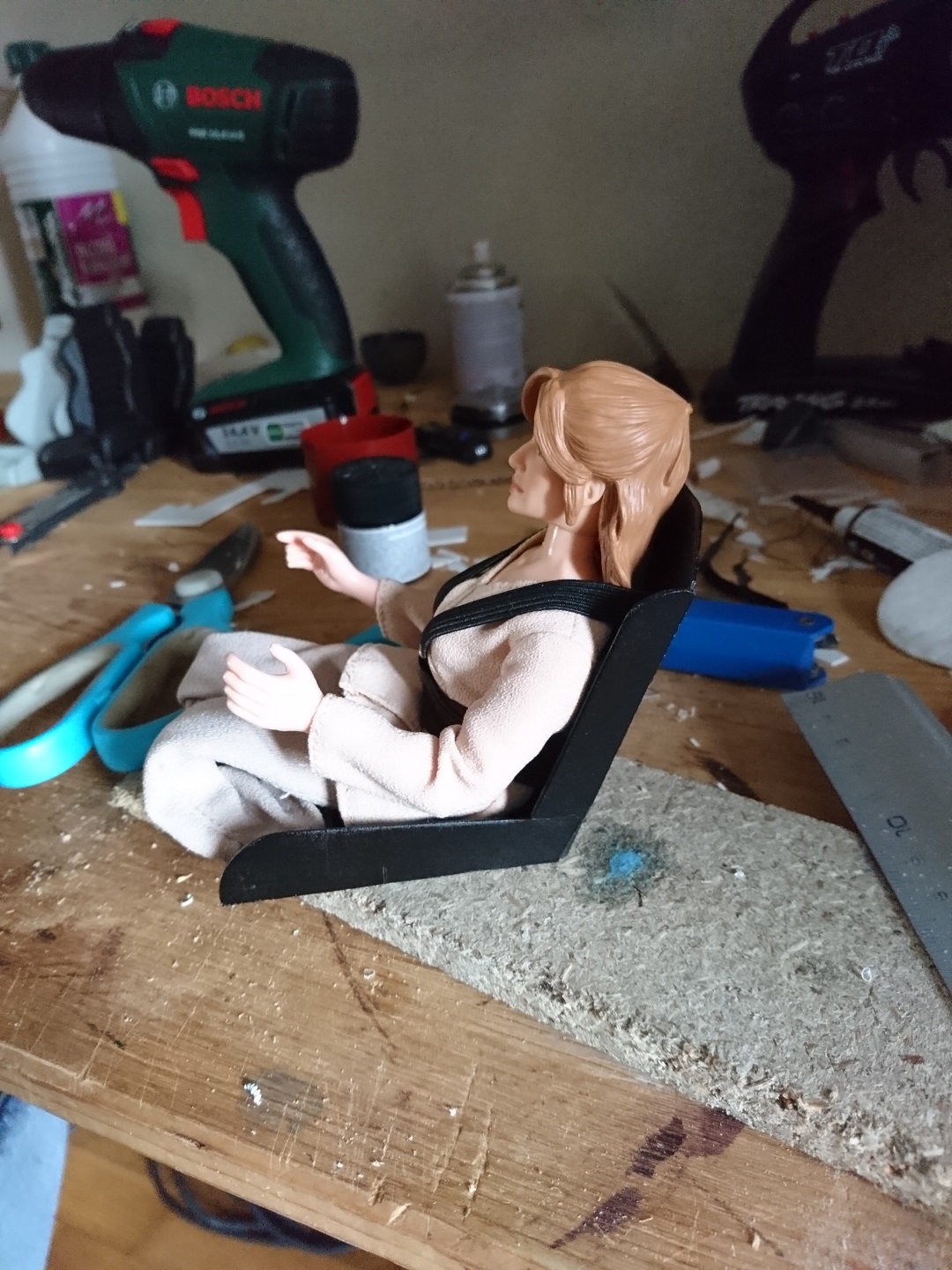

    3 977
    Fabrication de deux sièges baquets à la bonne taille et chirurgie de notre pilote:
    Voilà ce que ça donne:

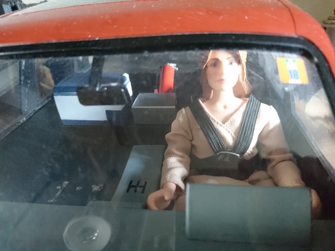

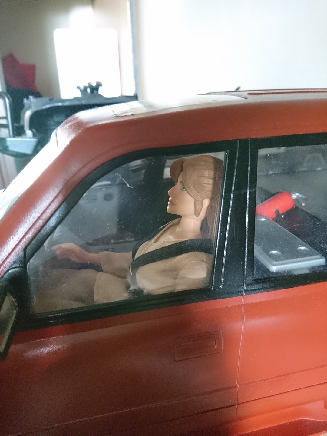

  17. Morgan86
    2 860
    3 977
    Changement du pilote et des fauteuils, le pilote vient de classic TV toys, il est à la bonne échelle mais le cockpit est "tronqué" pour pouvoir faire passer la mécanique du TRX. Dans l'idéal il faudrait aussi tronqué le pilote mais je ne suis pas motivé pour couper cette figurine qui est quand même bien réalisée.
