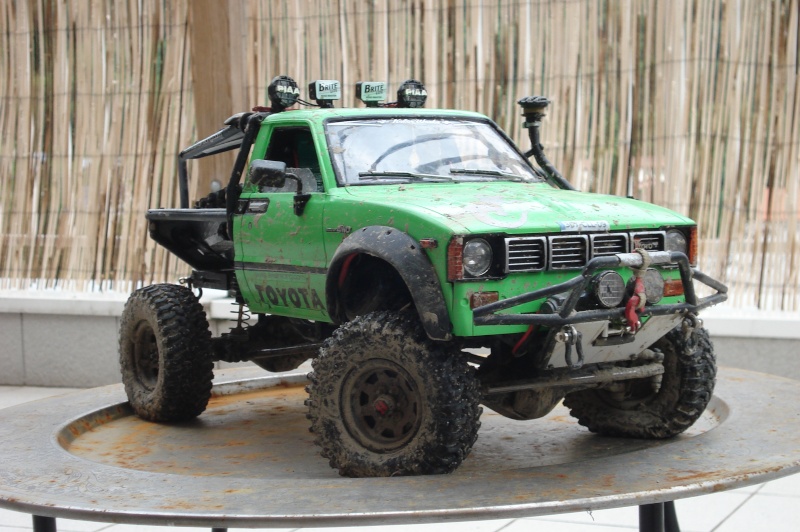

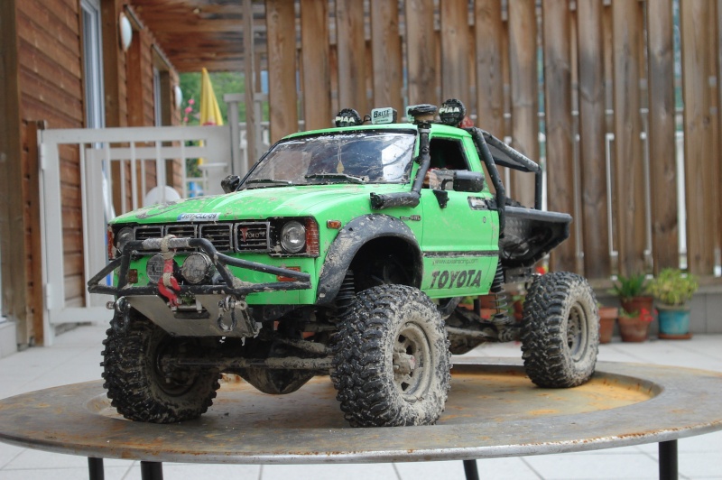

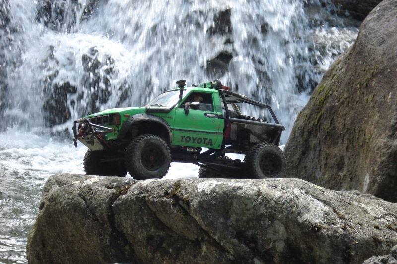

    salut voila l'état de l'engin après avoir posté la vidéo a son retour quoi :smile3: :zunt3:
    @+ lers gars
  5. scandenfreud
    scandenfreud membre
    9 Février 2010
    343
    Re: the green hilux ( faut nettoyer )
    Ils est superbe :yes3:
  6. vulcain
    vulcain membre
    24 Janvier 2010
    333
    9
    Oui j'aime beaucoup.
    Ca lui va bien d' être sale :)
  7. dede
    dede membre
    21 Février 2010
    1 470
    3 067
    un 4x4, est un 4x4, donc sale
    sinon, c'est juste un SUV pour pouf parisiène :mdr3:

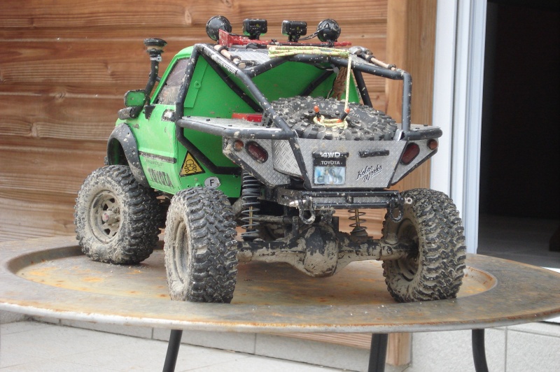

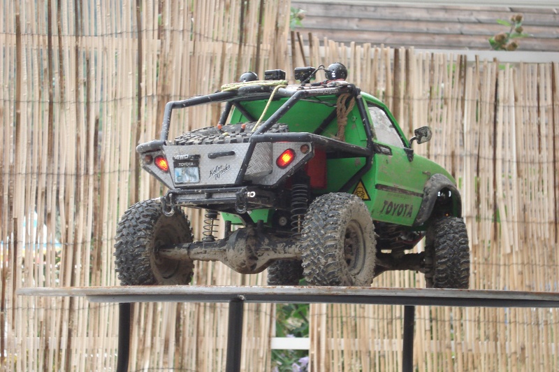

  9. TC94
    4 Novembre 2010
    2 802
    Belle vidéo et belles photos.
    Merci Laurent ! :wink3:
    Vu les terrains et si tu ne l'as pas encore fait je te conseille de fermer les 4 petits trous sur le dessus des ponts.
    Ils servent à installer le kit 4 liens.
    Tu mets juste une petite vis.
    Ca limitera les entrées d'eau dans les ponts.
    L'eau n'est pas un réel problème mais ce qu'elle transporte (Boue, sable...) le devient vite.
    En rouge ceux qu'ils faut boucher.
    Ceux indiqués en vert (Support de servo) ne communiquent pas avec l'intérieur.
    D'ailleurs je les ai coupé à l'arrière. C'est plus jolie. :smile3:
    Celui en orange je ne me souviens plus mais à vérifier.

    celiu en orange il ne communique pas avec l'intèrieur tu peut même l'enlever si tu passe en 4 liens

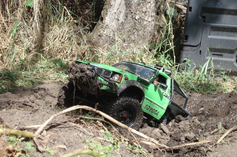

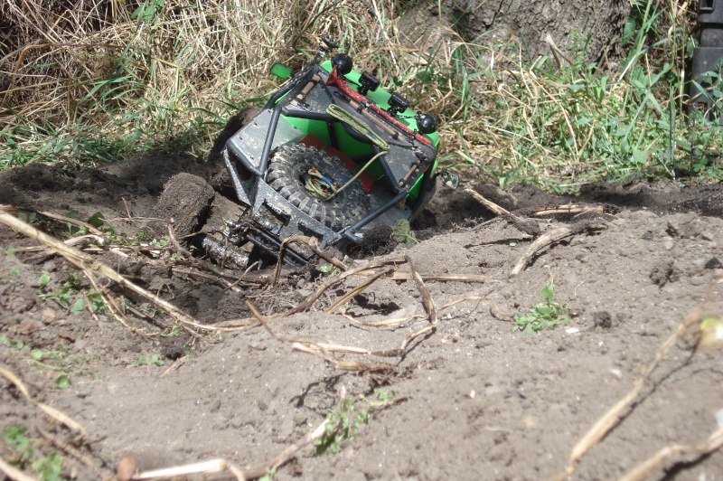

    merci Thierry et merci a vous tous :priest: :yes3: :yes3:
    et voila la cause un plantage en règle :wink3: :rir3:

    Les trous de support de servo communiquent avec l'intérieur des ponts. En tout cas sur mon pont arrière de SCX10 ça communique. Je m'en suis aperçu par hasard en voulant vidanger mon pont arrière de son silicone liquide en soufflant par un des coté. Du silicone est sorti par un des trous de support de servo en formant un spaghetti de graisse bleue :)
    Donc y mettre des vis ne coute pas grand chose et évite que l'eau rentre. En plus c'est quasiment au niveau de l'engrenage du différentiel. Encore une fois cela vient peut être que de mon modèle ou du fait que j'ai enfoncé des vis trop longue qui auraient débouché les trous (bien que je ne vois pas quand...). A vérifier. Il ne faut pas que de l'eau rentre dans le pont car les roulements risquent de rouiller. J'ai gavé mes ponts avec de la graisse marine.

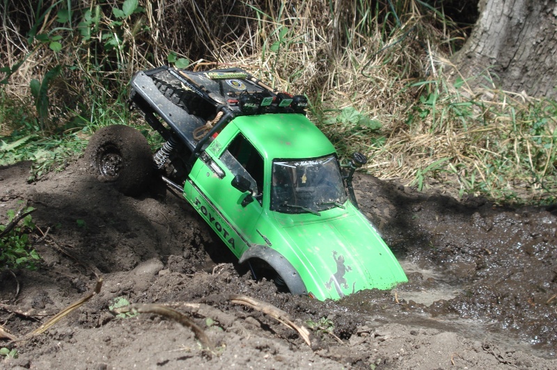

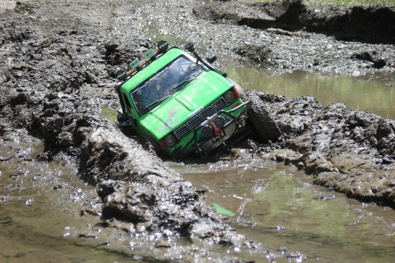

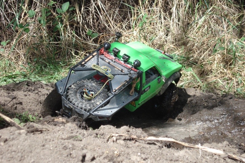

    bonjour les gars et merci :priest: a vous voila les test pour le rc extrême continue dans la boue :rir3:
    même :zunt3: pas servis du treuil a vos coms :priest:
