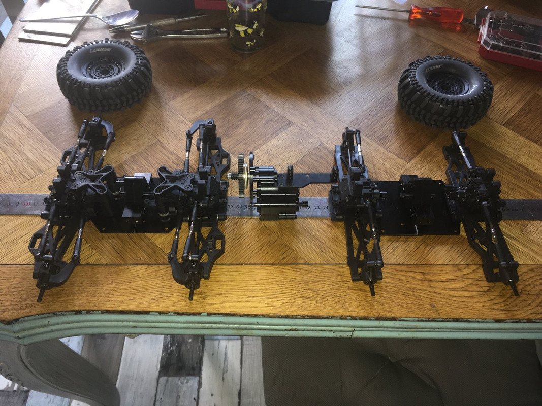

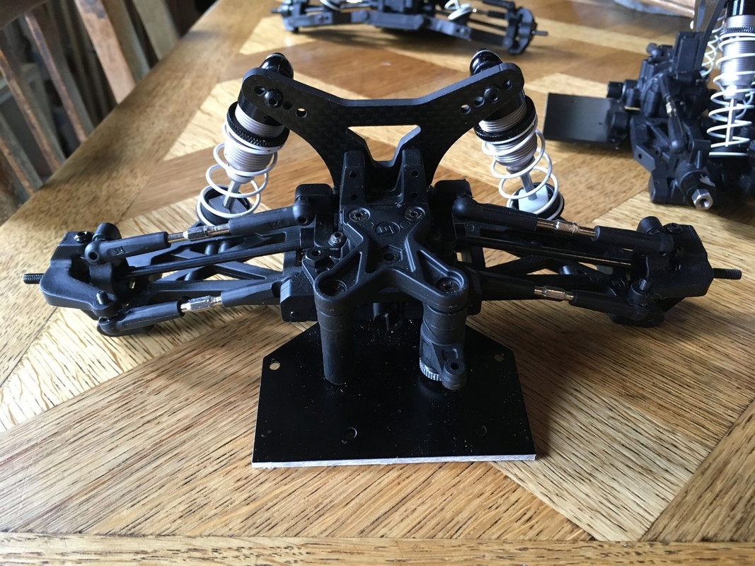

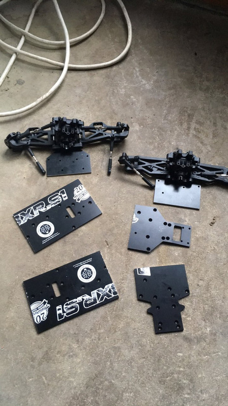

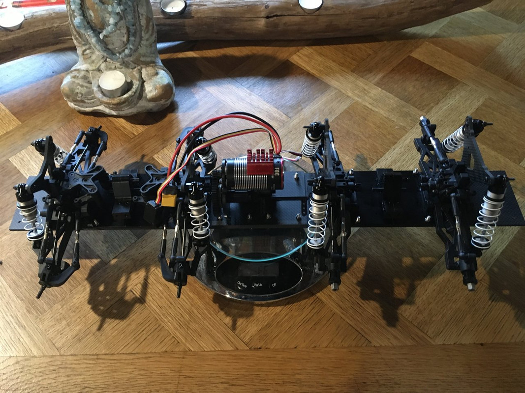

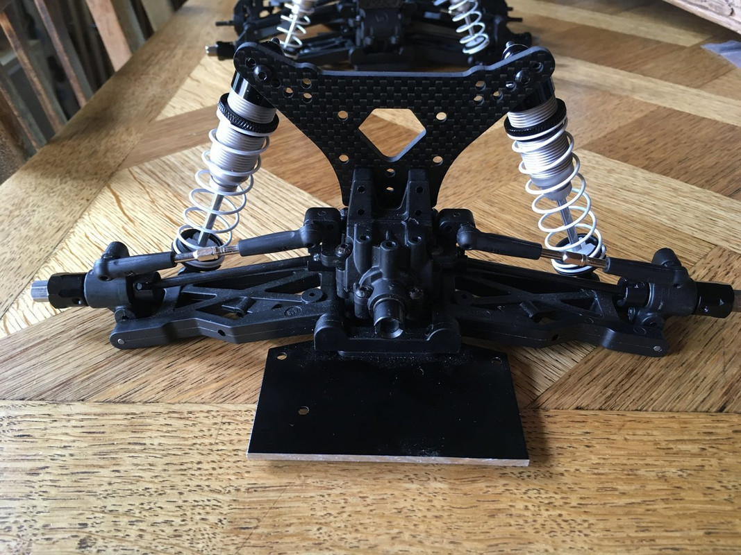

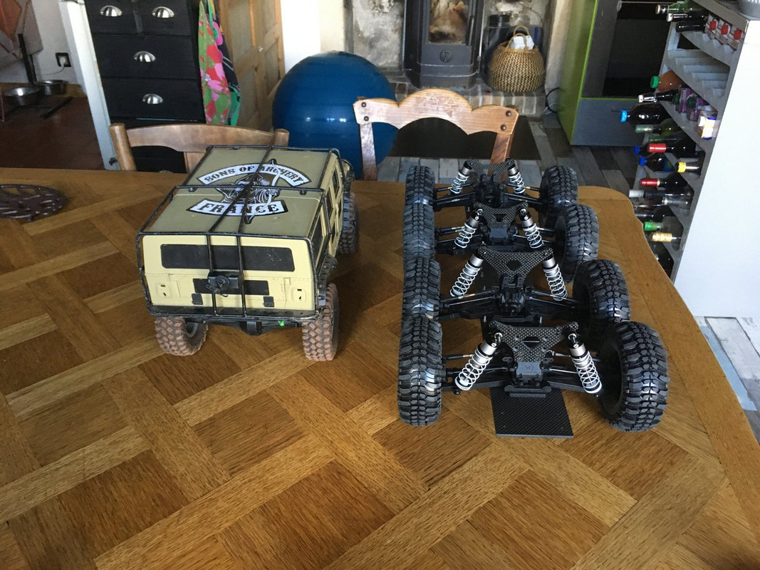

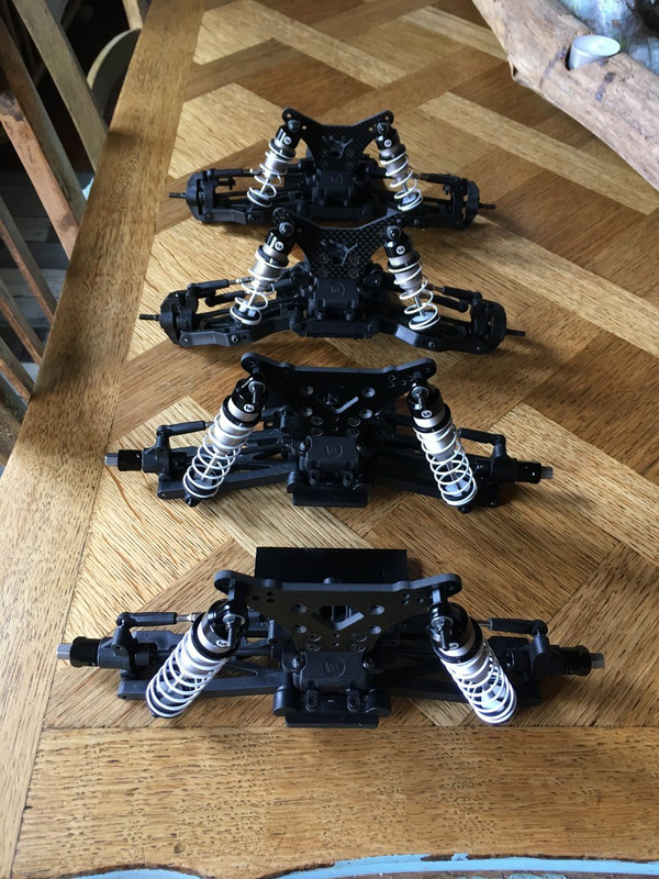

    Un peu de montage :
    Pour plus de facilité dans la maintenance et pour mes essais d'ajustage, le châssis c'est fais charcuter!
    Pour le montage à blanc, ça donne ça :

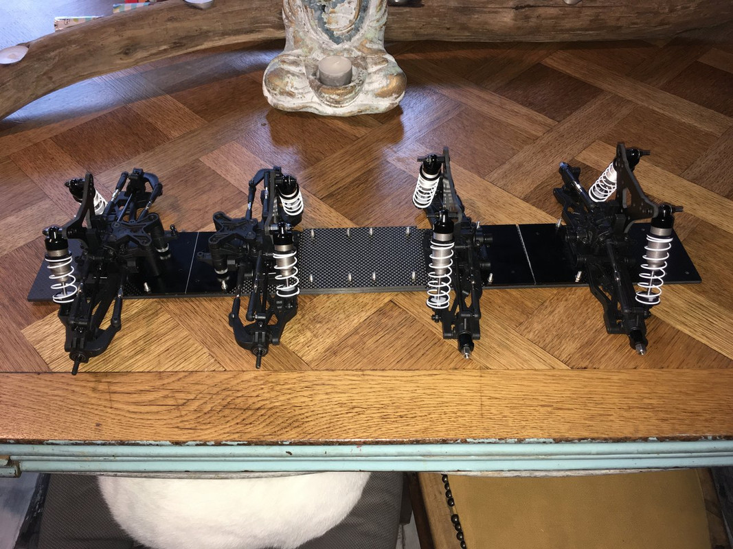

  6. madbarth_86
    madbarth_86 membre
    7 Janvier 2013
    482
    94

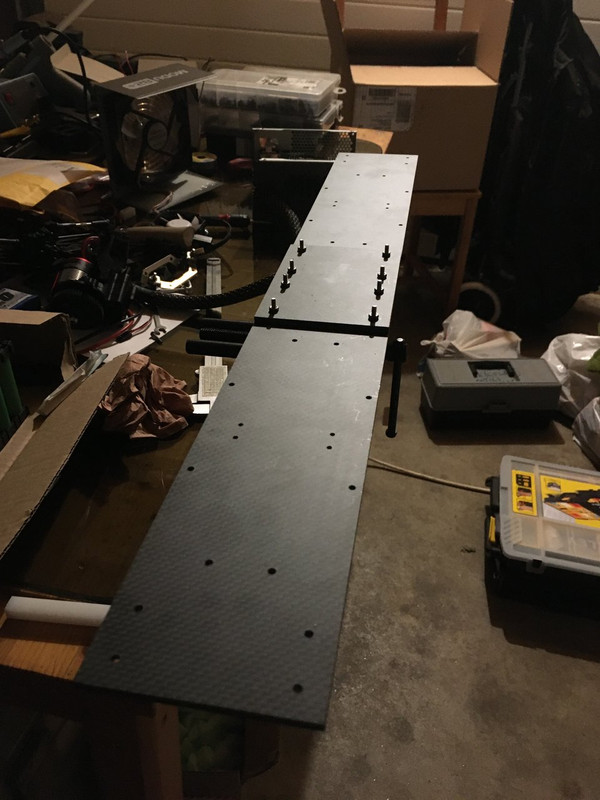

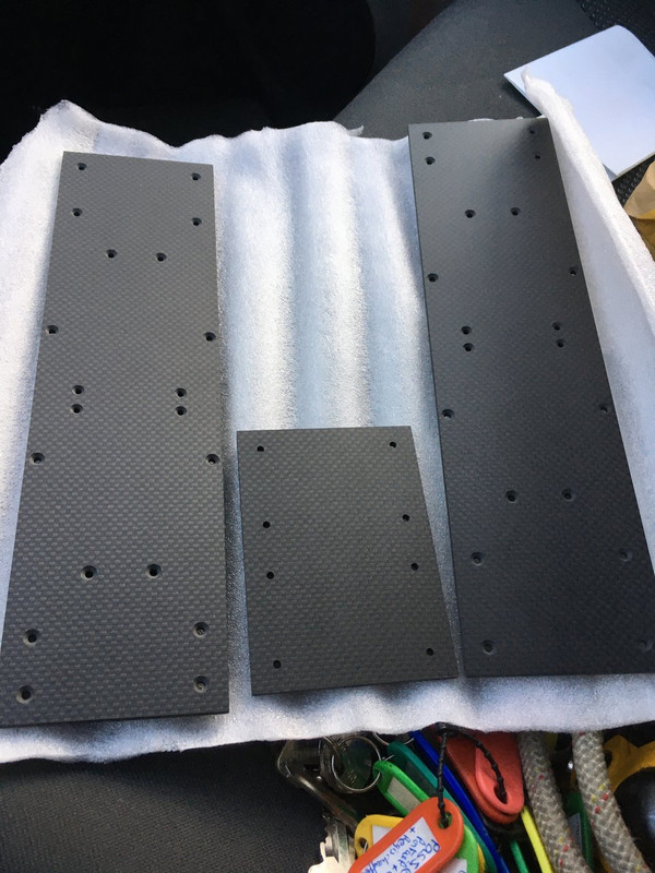

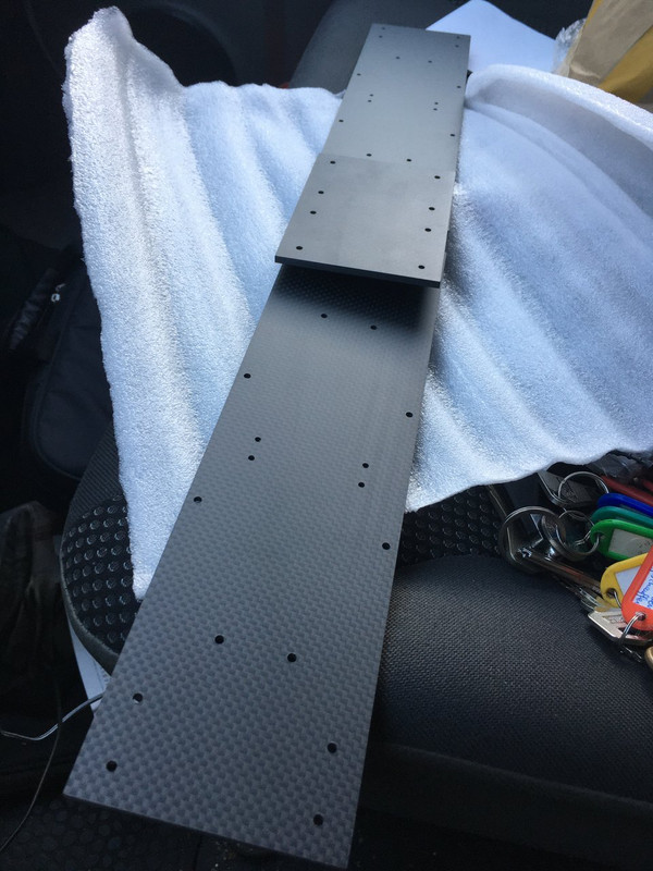

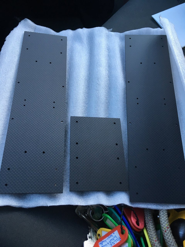

    Pour le châssis, après des essais non satisfaisant avec le matériel en ma procession, j'ai commandé un châssis Carbone de 4mm d'épaisseur usiné selon mes plans 3D.
    Reptile81 et pleinair37 aiment ça.

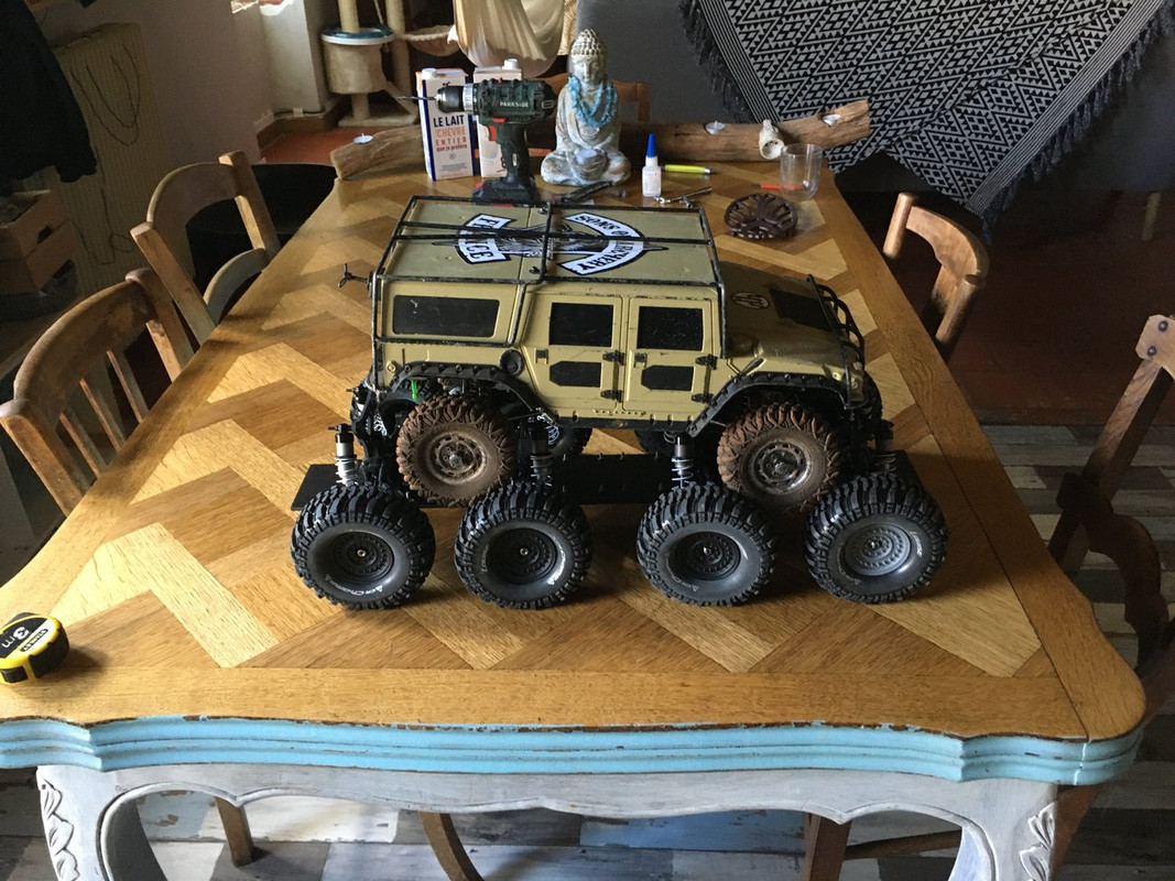

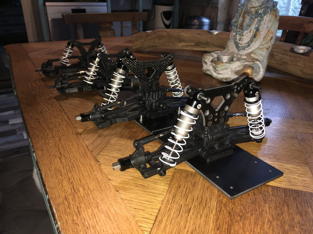

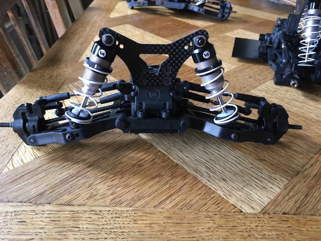

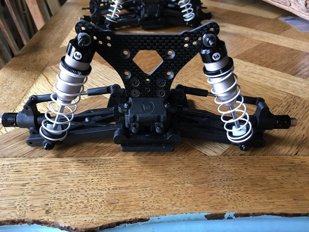

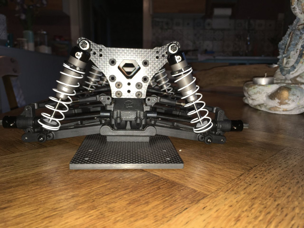

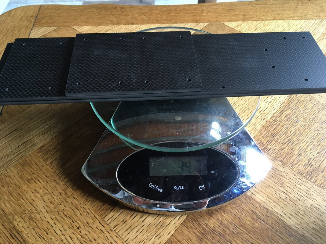

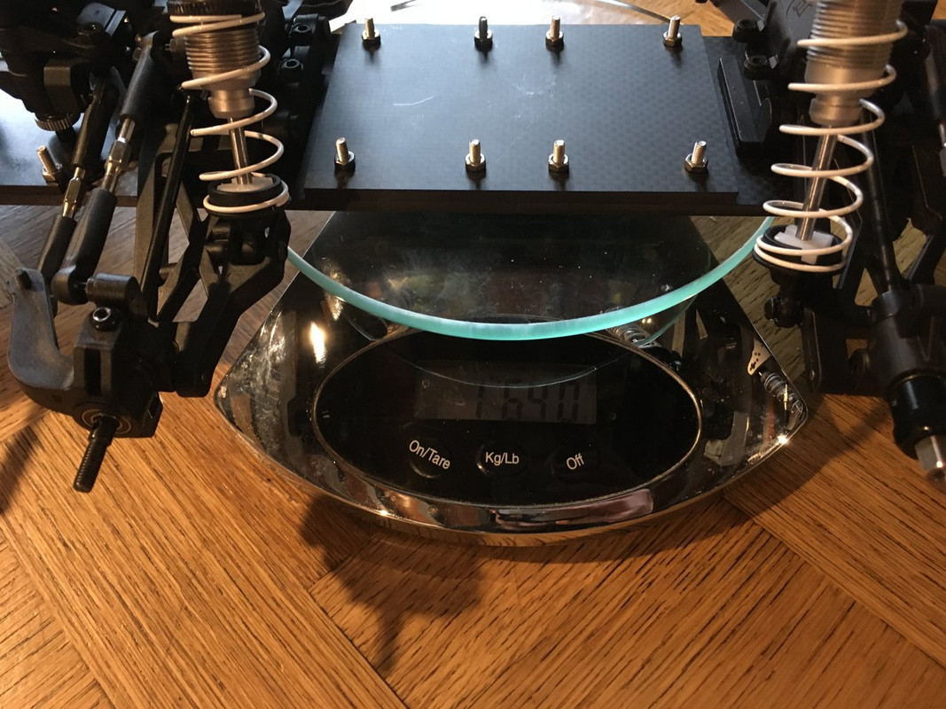

    Petit montage de ce soir :
    Pour le moment je suis a 2.4kg
    Nicolas, pleinair37 et Daug aiment ça.

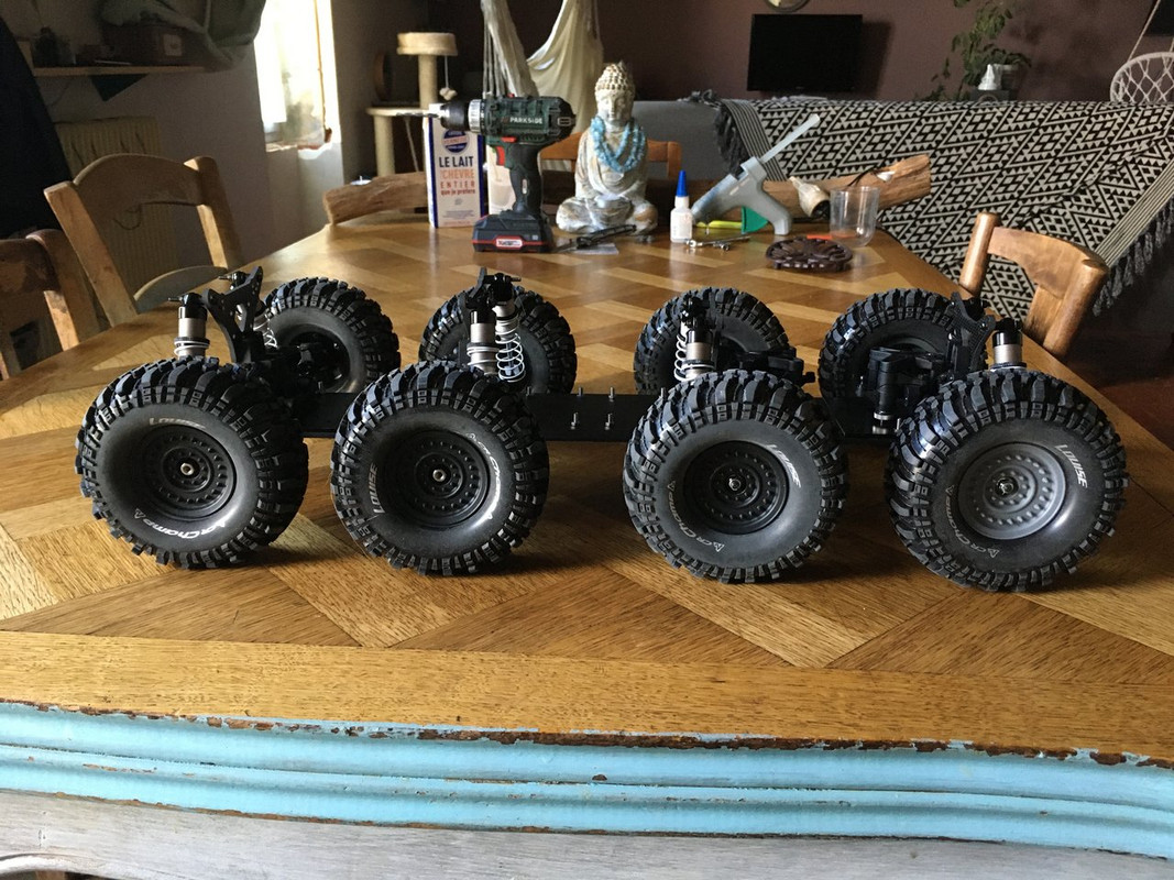

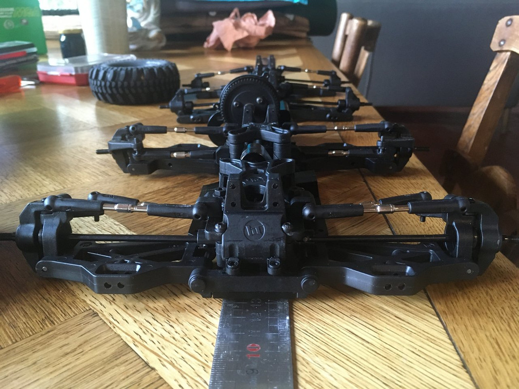

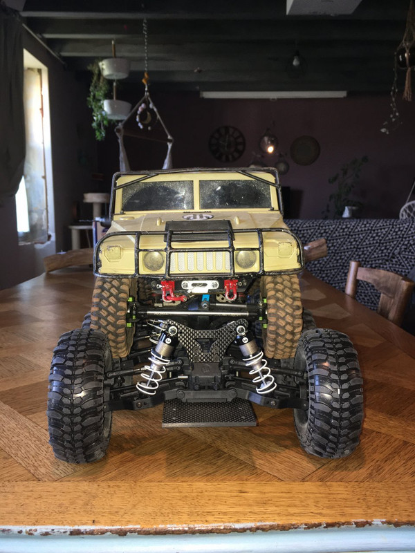

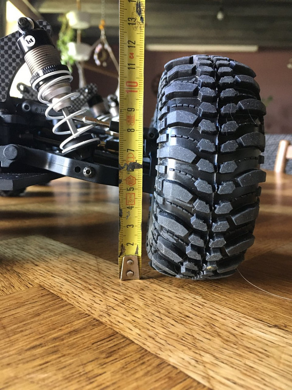

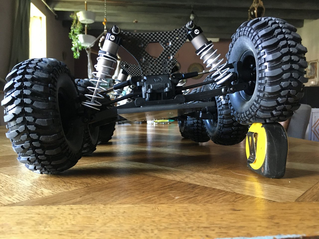

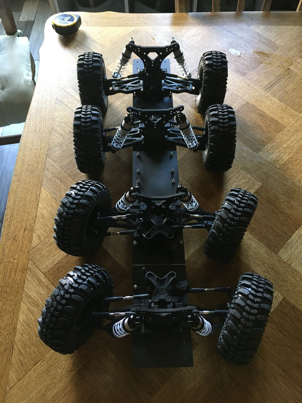

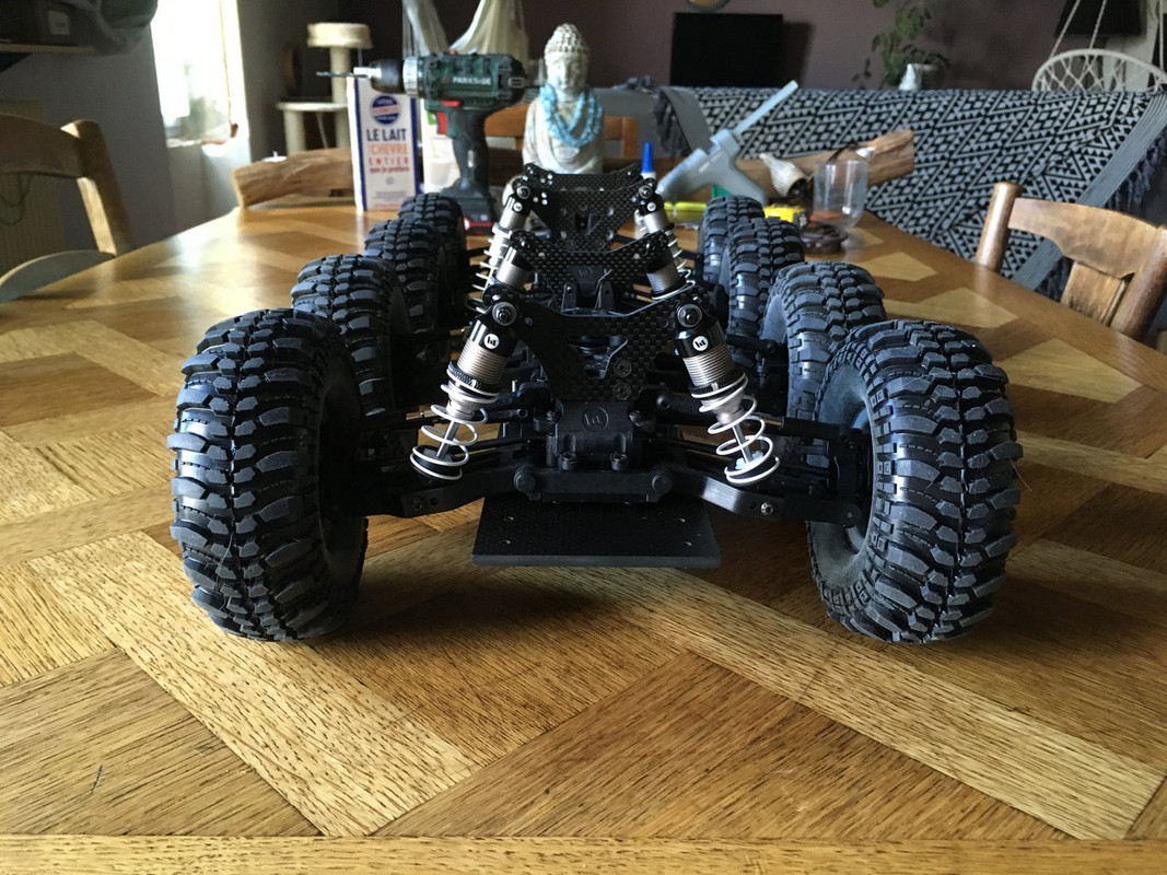

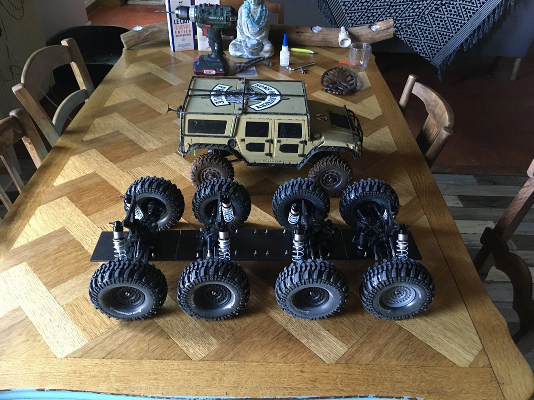

    Je continu par le montage des roues :

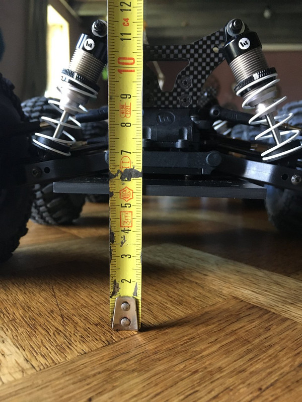

    Voilà ça rend bien la garde au sol sera pas mal, il me reste à faire des calles supplémentaires pour limité le débattement des amortisseurs afin de coller au modèle réel er de garder suffisamment de garde au sol/

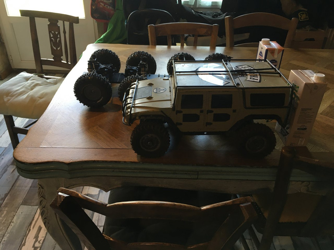

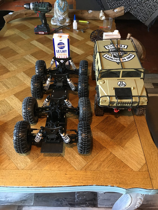

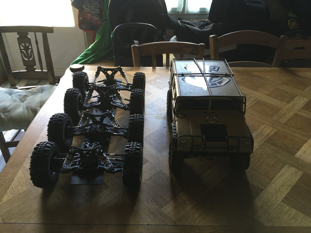

    Pour donné une idée de la taille par rapport à mon scx10 court 1/10 :
    Pour info un BC8 Mammoth mesure 76.5 cm de long, 25cm de large et 27.5cm de haut en 1/12eme
