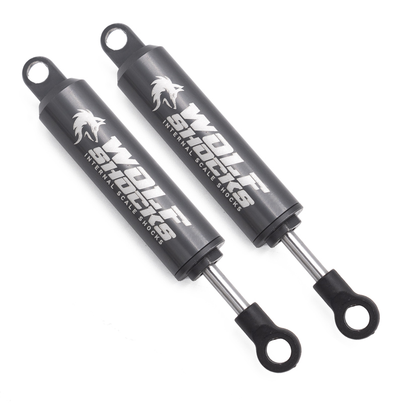

    Où ça des ressorts internes ?
  5. Nicolas
    7 360
    7 972
    Amortisseurs Type Wolf complet 90mm
    Réglage des amortisseurs « Wolf » pour le CRX2 :
    Montage conseillé = semi-droop : petit ressort souple en bas et ressort de taille moyenne souple en haut.
    Montage type réalisme « scale » = réglage droop : ressort de taille moyenne souple en bas et petit ressort souple en haut.
    Lubrification = remplir une partie du corps avec de l’huile silicone très fluide (100 cps par exemple)
    Copié direct du site Hobbytech.

    Ok que les photos du châssis ce sont des ressorts externes.
