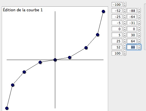

    Sur mes scale j'ai aussi rajouter 70% d'expo ca permet encore plus de souplesses dans les manœuvres et approches lentes.

    C’est à dire 70% d’expo c’est quoi ?

    L'expo (de exponentiel) c'est comme pour le coronavirus : plus tu enfonces la gâchette plus ça accélère fort. Donc à l'inverse, la réponse à la gâchette en départ de course est moins sensible que sans expo. L'idéal pour la progressivité

    70 % d'expo c'est la valeur qu'utilise Nicolas sur le réglage exponentiel de la gâchette, pour avoir une réponse douce et progressive ;)

    Voila, en gros mon expo.
    A mis course des gaz sur la radio, le variateur n'est qu'a 20 % environ.
    Ce qui me donne plus de souplesse sur les gaz.
