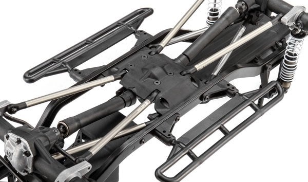

    Petit déterrage et petites questions, j'ai re-parcouru ce post sur le Hpi Venture, y a t-il encore aujourd'hui des possesseurs de ce scale et qui par hasard l'auraient optionné afin de le rendre plus performant? Et si oui comment le comparez-vous par rapport à d'autres scales qui ont fait leurs preuves? J'ai bien compris quelques défauts d'origine comme notamment les cardans à boules comme sur le Vaterra mais pour ce dernier j'avais trouvé les pièces chez Vanquish qui permettaient de régler ce soucis (s'il en est vraiment un car mon pote roule avec son Vaterra Ascender depuis maintenant quatre ans sans aucun soucis excepté le servo remplacé). Egalement l'emplacement de l'accu trop en arrière mais corrigeable par un support aftermarket.
    En parcourant le net je viens de trouver cette promo sur un site que je ne connaissais pas, le châssis seul:
    HPI Venture Scale Builder Kit
    On parle souvent des mêmes marques comme Traxxas, Axial et consorts mais qu'en est-il de ce scale aujourd'hui sachant que Hpi est fiable en RC?

    Sur le kit chassis que tu proposes dans ton lien, les cardans sont des CVD, et les liens sont en alu au lieu des plastiques d'origine, deux options intéressantes.
    Le seul petit défaut que je trouvais au mien est l'arrondi sous le skid central qui a tendance quand le chassis est posé à faire pivoter l'engin dans n'importe quel sens et ça ce n'est pas "facilement" modifiable, il faudrait rehausser la boite de transfert, faire un nouveau skid et changer l'arbre transmission/transfert pour un articulé.
    A part ça c'est un top chassis, et les amortisseurs sont les meilleurs que j'ai pu tester à ce jour, ils ne fuient pas en utilisation hydraulique et pour moi c'est important (j'aime pas les machins sautillants ou artificiellement modifié en semi voir full droop)
