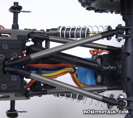

    regarde sur cette image c'est le même principe de chassis.
    mais le chassis démarre tout de suite plus haut que le tiens sur l'avant;
    a+

    J'aurai plusieurs remarques :
    • Comme le dit The Dude, pourquoi t'embêter à faire une direction derrière le pont si tu gardes ces énormes pare-chocs :shock:
    • Les liens arrières sont très mal passés. Déjà, ils sont triangulés dans le mm sens, càd que les liens supérieurs et inférieurs sont ancrés plus larges tous coté châssis.
    • Ensuite tes liens sont trop courts, vu que tu n'as que le pont arrière qui croise, il va croiser beaucoup. Il te faut des liens biens plus long pour éviter que le ponts arrières en reste plus parallèle au pont avant.
    • Et SURTOUT passer les rotules de tes liens inférieurs arrières coté châssis à l'intérieur du châssis. Sinon elles vont accrocher partout.
    • Ton châssisest bien trop bas sur l'avant, mais tu l'as déjà remarqué :mrgreen:
    Bon courage :yes3:

  16. The Dude
    4 001
    houlaaaa je dis nawak moi des fois... je voulais bien sur parler du servo (le mien devait être en vacances a ce moment la....) placé sur le pont ça te simplifiera ton implantation
    pour les liens quand tu les regarde du dessus tes liens sup. doivent aller vers l'ext et les inf. vers l’intérieur
