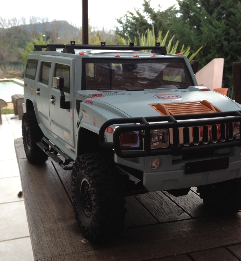

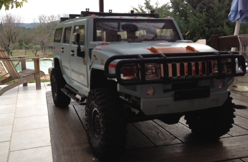

    On va partir sur un truc dans ce sens:
    Le truc pénible va être de trouver les stickers à la bonne échelle...
    :sarcas3:

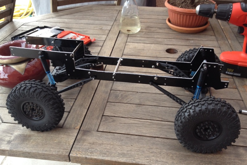

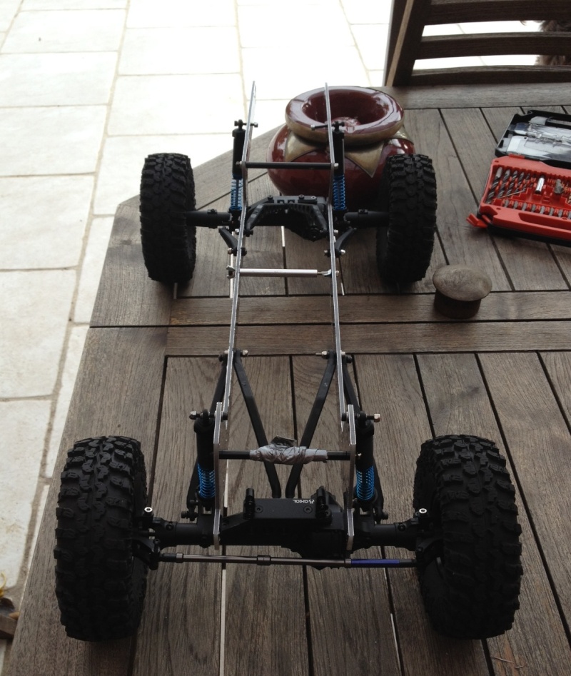

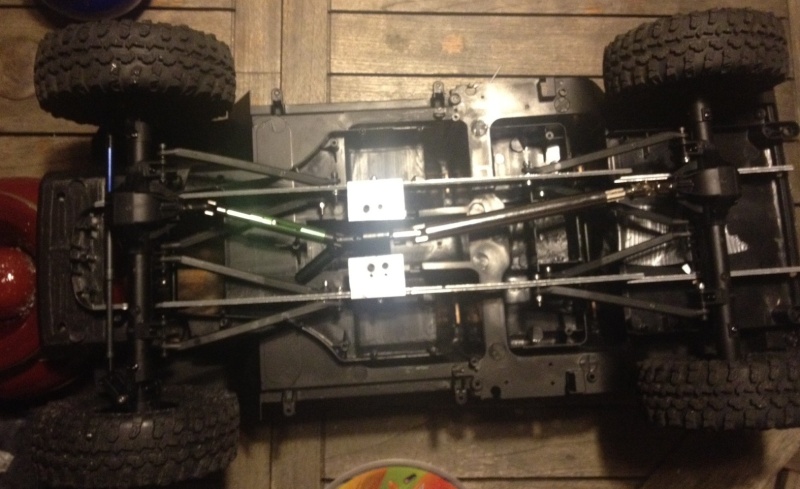

    Quelque nouvelles...
    Le petiot a enfin son chassis et ses ponts:
    Et voila une fois la carro posée à blanc sur le châssis:
    Moteur et déducteur assemblés, servo toujours dans son petit emballage...
    Cardans trop longs...J'attend avec impatience les cardans de Wraith de Zébulon
    dans le courant de la semaine prochaine...
    Il va falloir ensuite, une fois les diverses pièces de la motorisation et de la transmission
    mises en place que je consolide le châssis et que je positionne correctement les amortos
    qui vont passer en drop contrairement aux photos..
    Viendront ensuite les questions sur les accessoires tels que treuil (déjà arrivé mais non
    posé), le ou les personnages pour le coté réaliste, le positionnement de la batterie, et les
    imprévus de dernière minute...
    Je suis, pour le moment, satisfait du résultat.

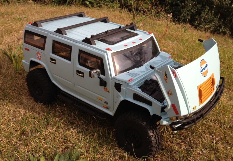

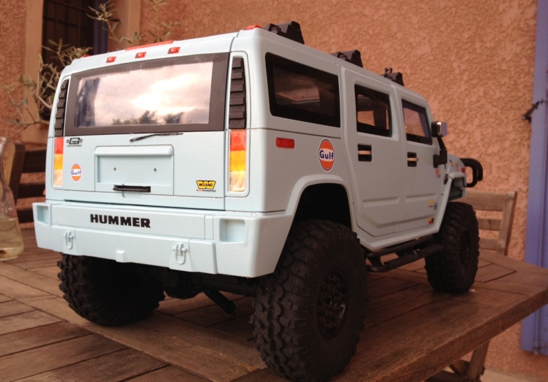

    Sinon, j'ai eu le temps d'en détailler un cette après midi ... Il vais y avoir des "fignolages" à faire en carrosserie...
    Mais la base de la carro est TRÈS bonne quand même.
    Mais, avant qu'on me "branche" sur le sujet...
    OUI JE SAIS QUE LE H2 N'A PAS UN PONT RIGIDE À L'AVANT.

    Bon...
    J'ai, à priori toutes les pièces pour obtenir un truc brut avant roulage et réglages.
    Mais la....J'ai un problème.
    C'est que je n'arrive à schématiser le positionnement du moteur et je ne sais pas ou le fixer sur le châssis.
    Sachant aussi que malgré la taille du dit châssis, vu que je veux conserver le plus possible du plancher/châssis du "jouet"
    initial, la place devient comptée avec les liens des ponts du Wraith, les cardans qu'il va falloir caser, la trans...Le bourrin et sa réduction...ça devient compliqué si je veux pas faire de concession...
    On va passer en mode gamberge avant de faire de grosses boulettes !!!
    :intell3:
    :read3:

    ben le moteur et reducteur sous le capot qui repart sur une trans R2 pour renvoyer sur les ponts :sarcas3:

  18. redbull
    redbull membre
    5 Avril 2010
    2 578
    13
    C'est ce que j'ai retenu comme cinématique.
    Merci de me rassurer sur ce point déjà !
    :yesintel3:
  19. akirasurf
    akirasurf membre
    23 Octobre 2009
    1 656
    5
    Tu vas trop réduire
    Le mieux c'est réducteur moteur a l'avant vers une bte de transfert
    Type T1 en 1/1 ou killer transfert case ou
    La boite de chez dinkyrc qui utilise la pignonerie d'origine axial.
    Deux équerres , une de chaque cotes intérieur du châssis et le disruptor dessus.... Cardan...... T1.....ponts
    Allez bonne nuit
    Seb

    Petite avancée de ce soir, histoire de me "vider la tête" car la semaine a été pénible !
    La trans est fixée (provisoirement) histoire de mettre en scène ensuite le moteur
    et l'électro...
    Viendra le tour des amortos ensuite, puis de la barre de direction qu'il va falloir que je
    modifie...
    Viendront ensuite les points de consolidation châssis/chassis...
    Ensuite ce sera au tour du treuil... et des motifs de la carro.
    J'en vois plus la fin de cette baleine !!!
    :rir3:
