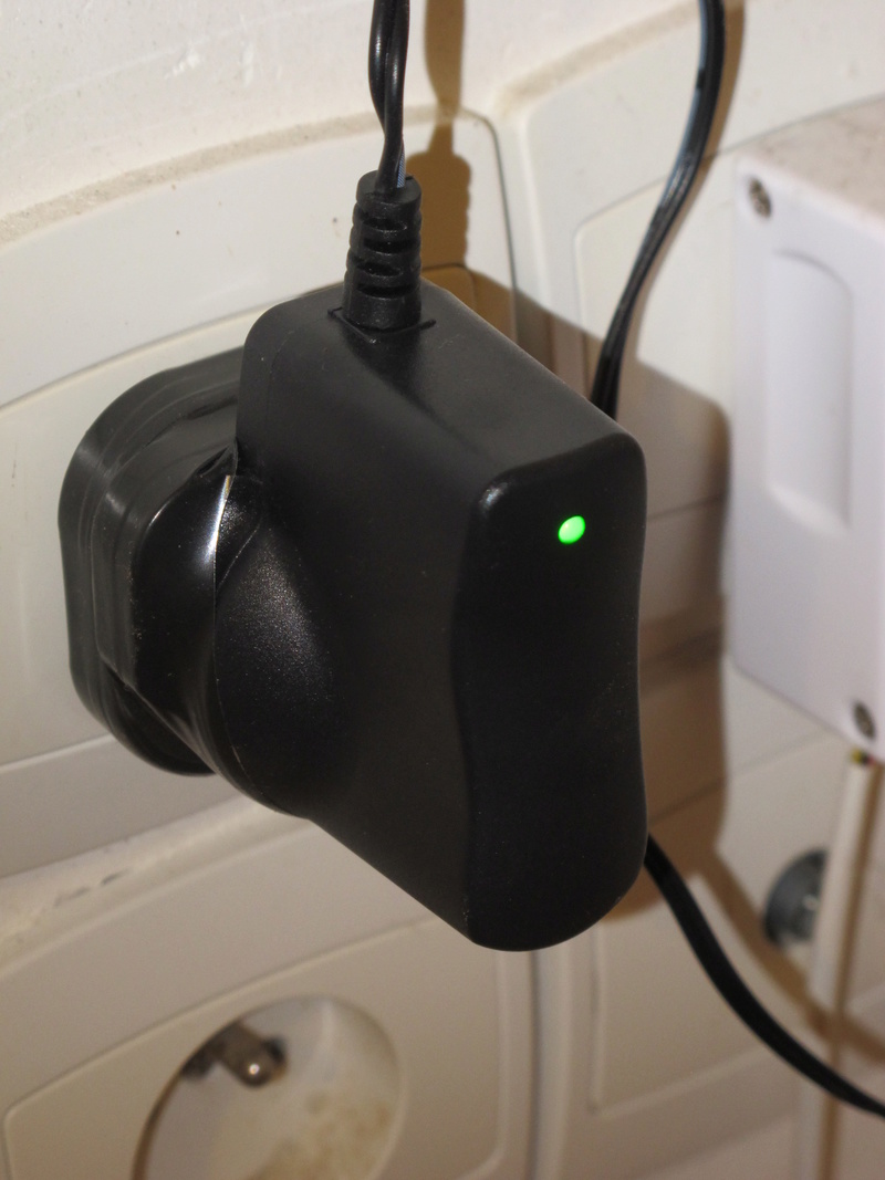

    j'imagine que comme moi qui débute, tu utilise le chargeur mural d'origine que voici:
    pour ma part, il me faut environ 2h pour que le voyant passe du rouge au vert avec une batterie Nimh à plat (1500mah)
    je pensais réellement que c’était le temps nécessaire pour recharger pleinement sa batterie mais en lisant ce post, je découvre que non :confused:

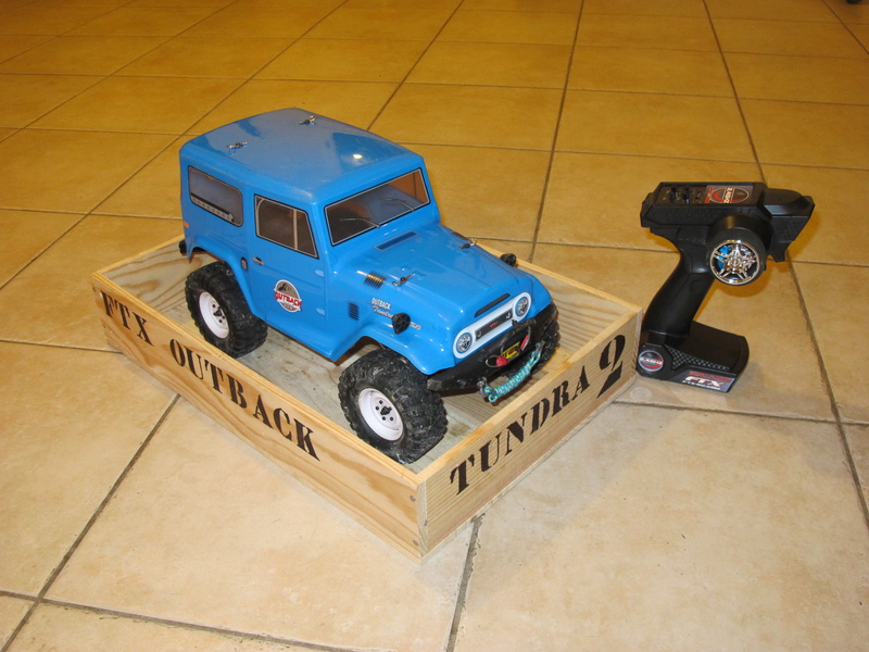

    d'accord merci mais je fais comment pour le redémarrer . je fais tous je charge jusqu'au vert et puis je le mais j'allume la radio et le ftx en 2eme puis il n'avance pas il n'y a que les roue qui tourne . je sais pas si sa peux aider mais je l'ais fais passer dans l'eau et il a pas aimé .

    Si tu as roulé dans l'eau alors tu as dû cramer ton vario.
    Tu dis que ta direction fonctionne.
    Donc sur ton récepteur, inverse ton vario et ton servo. Si ton véhicule avance ça veut dire que ton vario est ok et que c'est un souci de récepteur.

    OK Florent, les problèmes que tu décris ressemblent beaucoup à ceux du Ftx de mon fils.
    Le variateur/récepteur à été noyé après un passage dans l'eau .
    Désolé ,mais je crains que tu ais à changer cette pièce.
