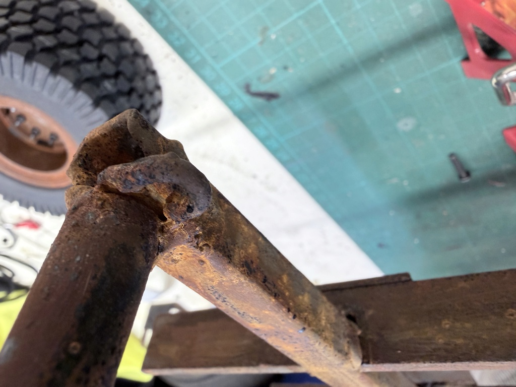

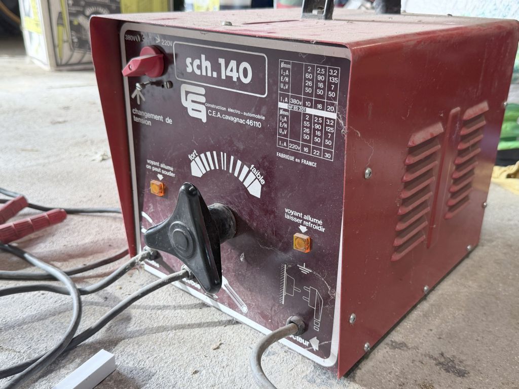

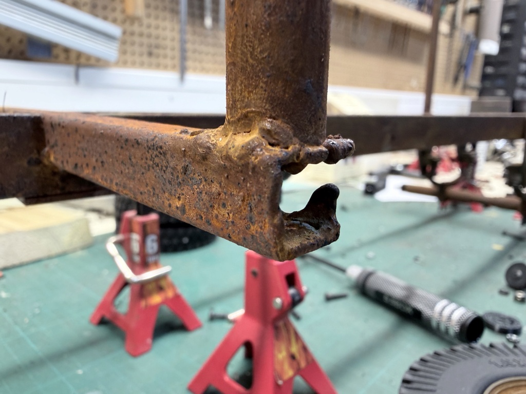

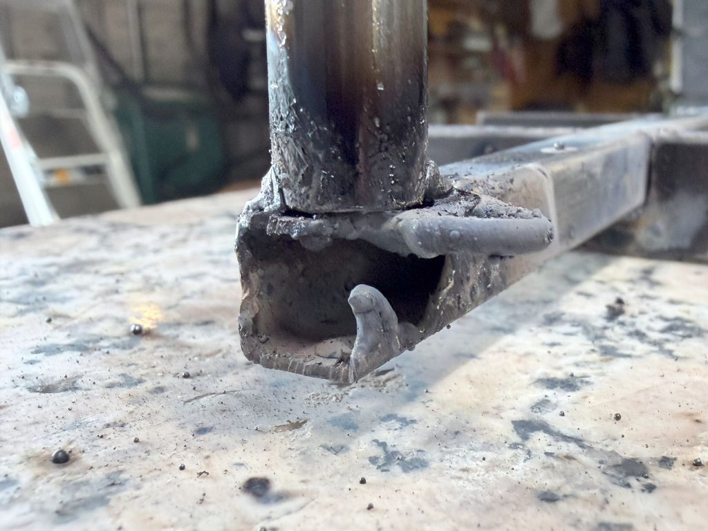

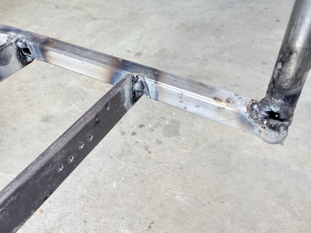

    Opération soudure terminée. Bon, euh... Je ne suis vraiment pas un expert dans ce domaine. Ca doit faire la troisième fois que je soude. J'ai récupéré le poste du beau père
    Une antiquité certaine. Pas d'inverter donc quand ça colle ça colle. Et c'est sans compter ma maitrise inouïe de cet art. J'ai pourtant cherché à bien faire les choses. J'ai acheté des baguettes de faible diamètre données pour souder des épaisseurs assez fines. J'ai baissé au max l'intensité sur le poste mais visiblement c'est encore un peu trop :hihi::hihi::hihi:
    Voyons le bon coté des choses, ça collera parfaitement avec le style bien rouillé du tracteur.:D:D
    Quel est le plus simple après pour nettoyer les soudures et faire que la couche de rouille de ma peinture tienne correctement ?
  6. Mud_master
    4 397
    14 165
    Quelle massacre :hihi:
    C'est dans le poste musé des horreurs que t'aurais du poster :hihi:
    Un petit coup de meuleuse sur les soudures et c'est bon

    Disque à lamelles et brosse métallique pour nettoyer les soudures.
    Tu aurais mieux fais à la brasure, si tu avais la possibilité évidemment. A l’arc dans nos petites sections c'est vraiment galère ! Surtout avec ce genre de poste :(.

    On ne peut pas être bon partout/ là c'est plus de la soudure mais de la fonderie:hihi::hihi:

    Quand j'y arrive vraiment pas, je soude en excès (voir par épaisseur successive) puis je retire l'excédant à la disqueuse.
    Par exemple la ou tu as percé, j'aurais remis des points successifs, puis redonné une forme lisse à l'ensemble

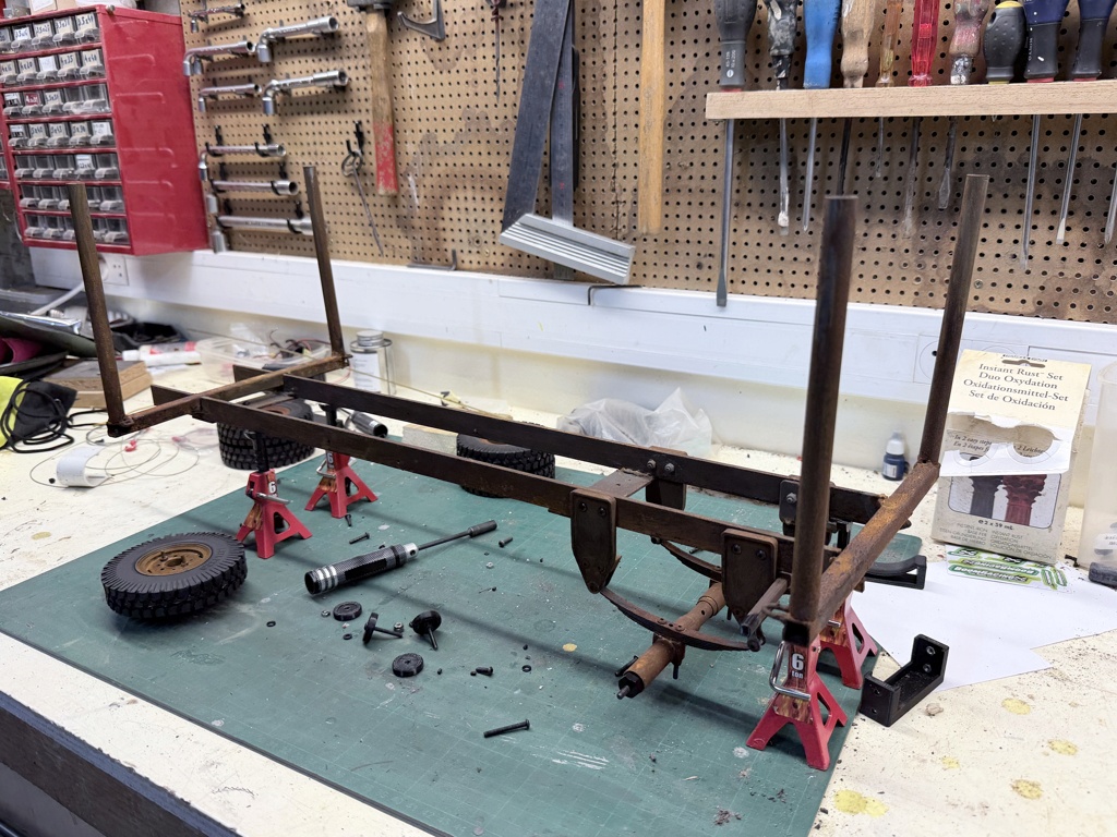

    Bon, je crois que niveau rouille on est pas mal…
  14. fb11
    16 927
    38 855
    Fantastique ! :love:
    Ju', Scal68, dawii et 1 autre personne aiment ça.
