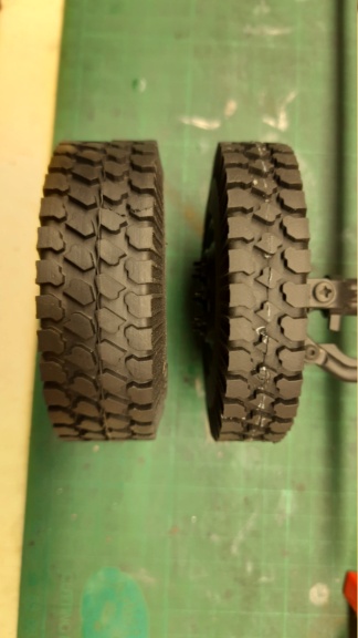

    Qui va piano va sano comme disait l'autre... Plus lent on ne sait pas faire :hihi::hihi:
    J'ai donc bien reçu mes pneus :

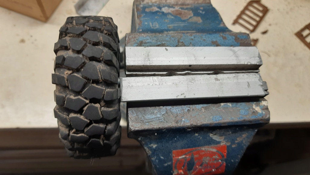

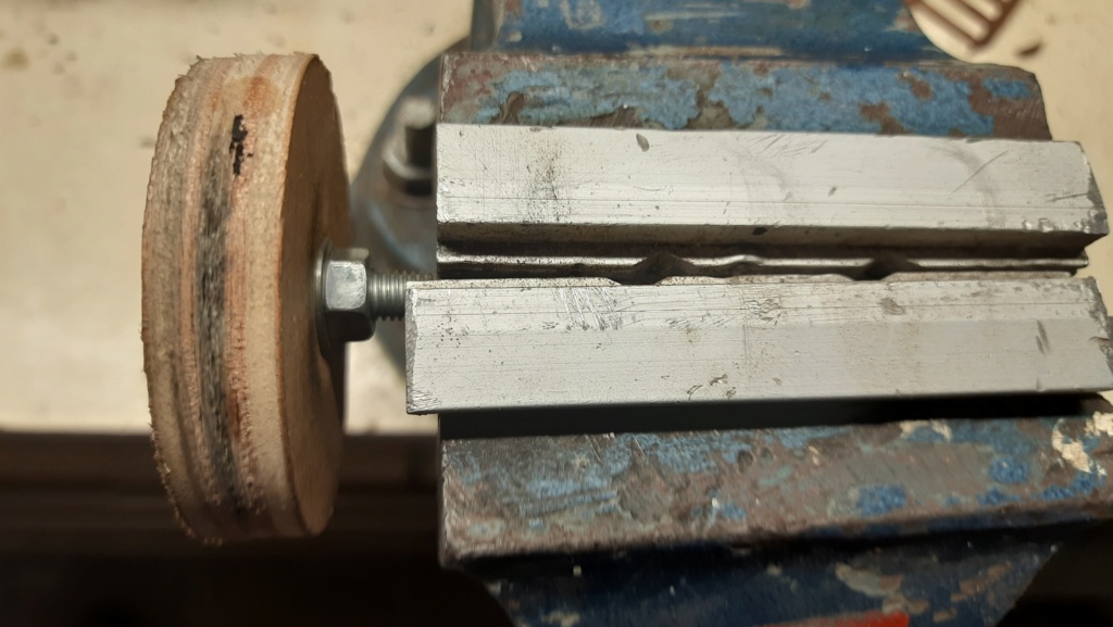

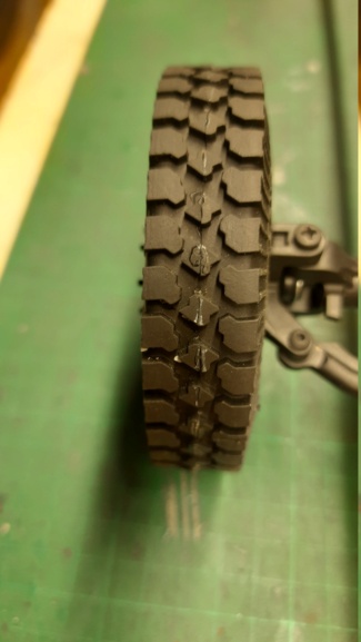

    Opération découpage au niveau de la zone de raccordement des demi pneus puis marquage avant découpage d'une bande. Je me suis confectionné un petit outil me permettant de tenir le pneu le temps de l'opération. Un simple rond en bois découpé dans une planche avec un boulon poelier pour le fixer à l'étau.

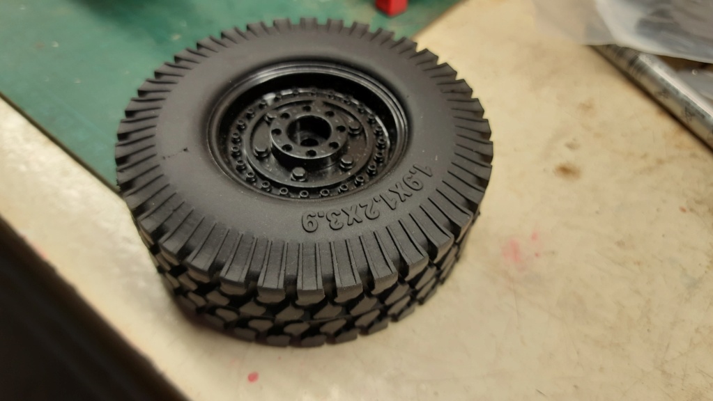

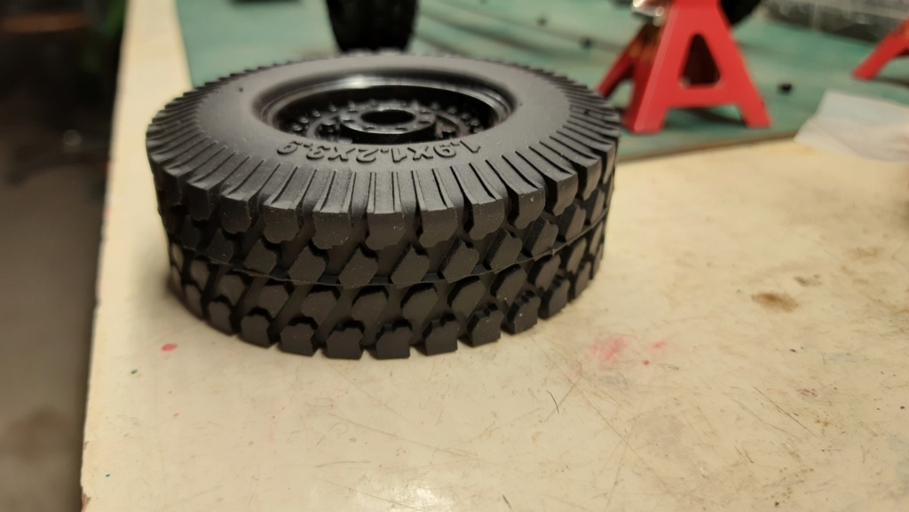

    Collage des 2 demi pneu réduits en largeur. D'abord un point de colle à quelques endroits pour faire tenir les 2 demi pneu ensembles puis collage complet.
    Voila ce que ça donne :
    Et en comparaison de l'original
    Manhattan, Mud_master, dawii and 3 others like this.

    Très bien (y) ! A voir si ça ne se décolle pas à la longue avec les multiples déformations.

    Avec une cyano caoutchouc ça tiens très bien a la longue

    Voila l'outil ultra évolué qui m'a servi à raccourcir mes pneus
    Manhattan, Dédé33, Arno 69 and 5 others like this.
    16,927
    38,855
    Parfois les choses les plus simples sont très efficaces (y)

    Le résultat est vraiment top ! :surprised:(y) tu a découpé avec quoi, un scalpel ?

    C'est propre! Super boulot:bravo:
    C'est vrai que bien des fois les pneus sont trop large(y)

    Excellent benjiv, ça passe super bien c'est super bien fait !
    Vraiment intéressant tu teste cette technique
    Édit : ta fait des jantes en 3d ducoup ? Faut pas une jantes large là, ta combien en largeur de pneus ?

    @Ju' Oui découpe avec un scalpel. C'est ce que j'ai trouvé de mieux niveau précision et facilité de découpe.
    @Mud_master Les jantes sont en 3D. Nicolas m'avait aiguillé sur la voie pour me faire des jantes beadlock doubles.
    Les pneus font désormais 20mm de large. C'est topissime niveau réalisme pour des vieux pneus de camion je trouve.

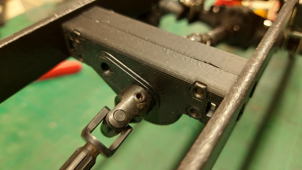

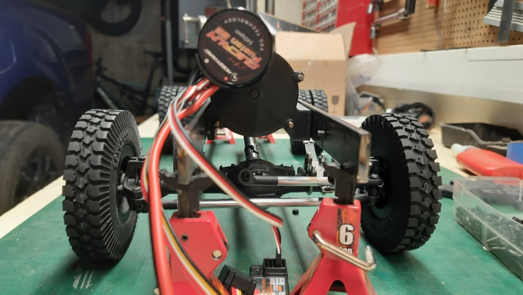

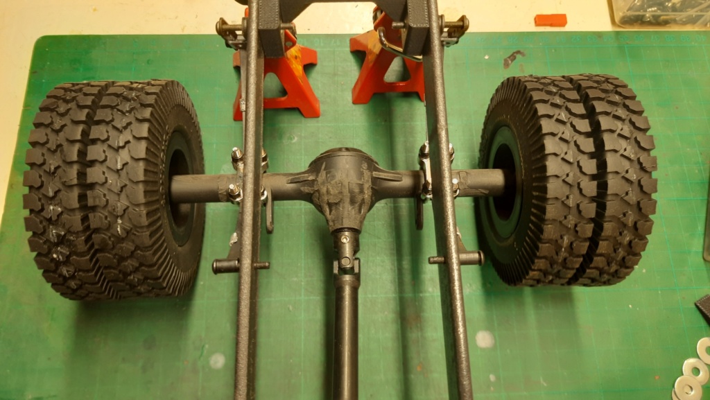

    Allé, on embraye sur le châssis. Je voulais quelque chose de lourd par rapport à mes 2 autres camions. Exit le U en alu. Welcome le plat d'acier de 4mm d'épaisseur. Bon faut faire avec ce qu'on trouve dans les magasins de bricopinpin : les plats sont vernis. Allez savoir pourquoi...
    Je passe les étapes infinies de montage démontage pour ajuster la position des ponts, jumelles, boite de trans, boite de vitesse... Sans compter le réglage du galbe des lames pour un truc pas trop haut perché mais qui ne s'effondre pas à la moindre charge...
    Bref, j'arrive à un truc pas trop dégueu.
    Sont pas belles mes brides de lames ? :D

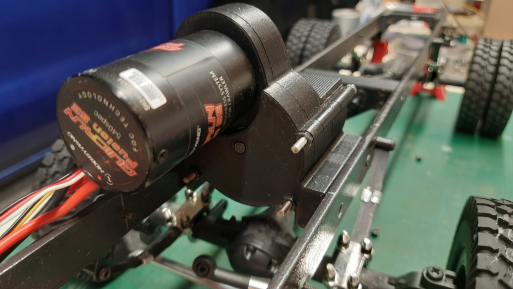

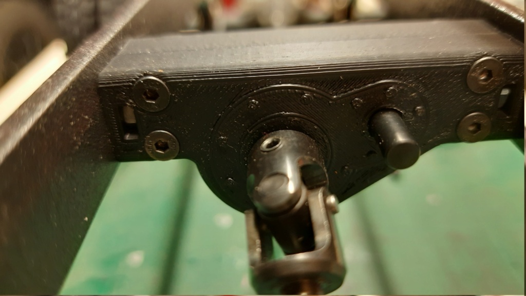

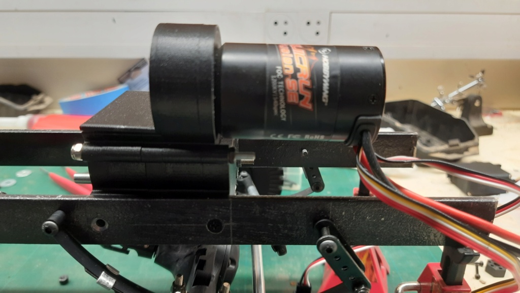

    La BT est 3D. Les pignons viennent d'une chinoiserie de réduction 2:1
    Et la boite de vitesse ? Frankenstein n'aurait pas fait mieux:p:p:p
    Couronne Axial associée à un axe de Wraith. Pignon secondaire et tertiaire (seconde réduction) issue de la boite de vitesse d'un MST CMX. Ca ne se voit pas mais c'est quand même ponté sur roulements, faut pas déconner. :hihi::hihi:
    Et pour la première fois chez moi, ce sera un moteur brushless !! :eek:

    J'aime particulièrement les boîtes (y)

    entre les boites et les pneus
    ça démarre fort (y)(y)(y)

    Superbe montage ! :)(y). Les joies du montage, démontage, modif, remontage, ça me rappelle des souvenirs ......:D. Faut que je m'y remette d'ailleurs :cool:
    Le Fusion tu vas adorer :)
    dawii and benjiv like this.

    On verra pour le fusion. Ce qui m'a étonné c'est que sans alimentation il n'a aucun drag brake. Même à travers la transmission ça tourne facilement.

    Oui, le moteur est libre sans électricité.
