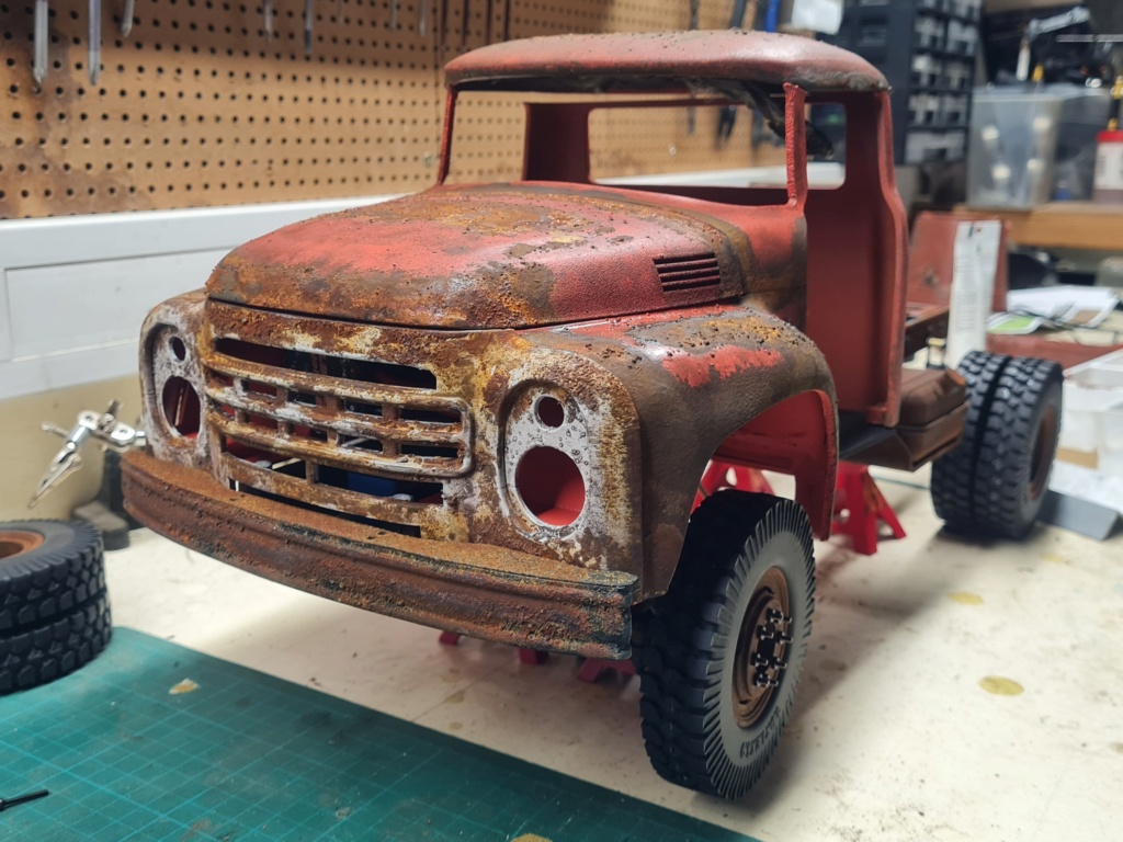

    A part ça, le weekend a été plutôt bénéfique. J'ai bien avancé sur la mise en peinture.
    Déja, j'ai peint l'alu à l'arrière :

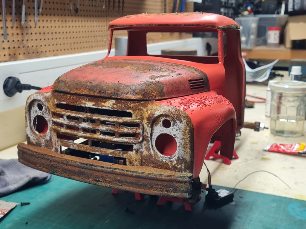

    Ensuite, j'ai assemblé une partie de la carro et réalisé la première couche ainsi que l'application de rouille. Je continue dans la technique du gros sel pour laisser un peu des aspérités et faire des cloques de rouille.
    Un genre avant / après mais ce n'est pas fini.
    Pour le toit, je suis quasiment au bout

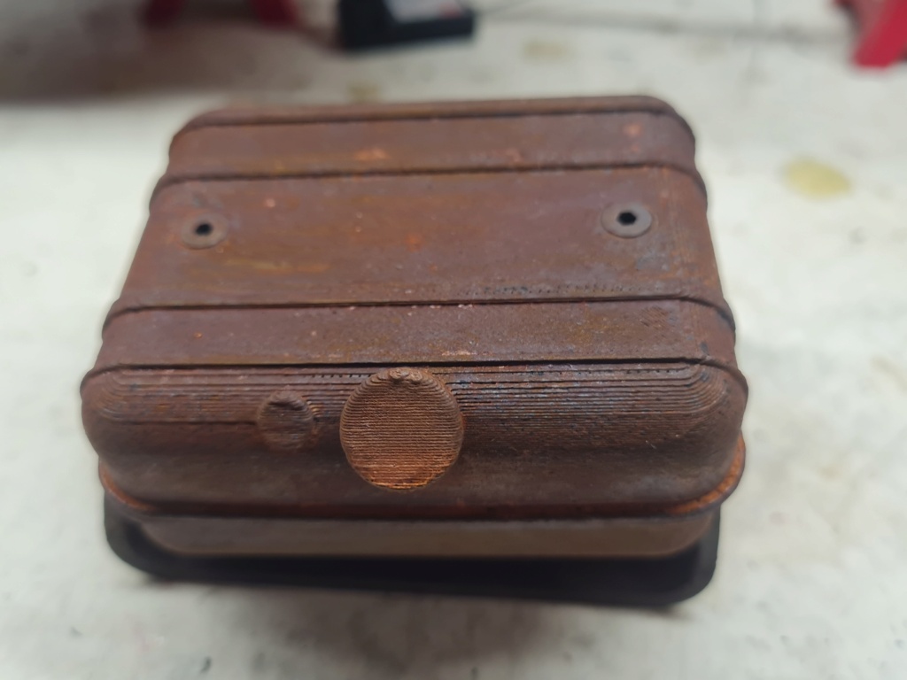

    Le réservoir à carburant a bien pris cher aussi :hihi:

    Bien pourri, donc absolument magnifique !
    dawii, fb11, benjiv et 1 autre personne aiment ça.

    +1, il a bien pris, terrible.. :surprised: :bravo:
    On peut imaginer un peu de mousse verte à des endroits judicieux..
    Mention spéciale pour le réservoir. (y)
    Ju', dawii, fb11 et 2 autres personnes aiment ça.

    La face avant rend vraiment bien, on pourrait l'imaginer abandonné dans une prairie..
    Il est top ce produit pour la rouille..
    dawii, benjiv, RVB42 et 1 autre personne aiment ça.

    Ton Zil est magnifique / il est très rusty :love:

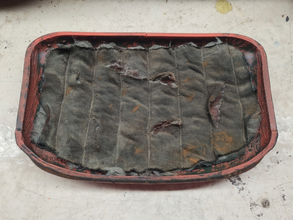

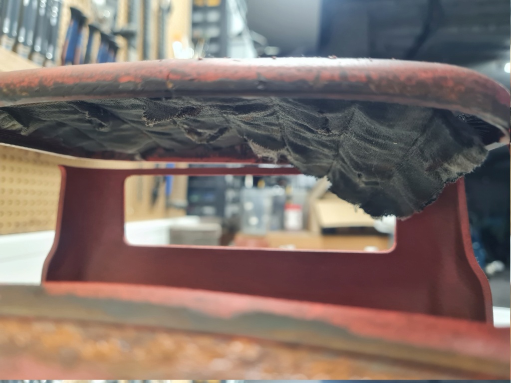

    Un ciel de toit fait à partir de tissus que j'avais acheté pour faire des duvets en scale. Un peu épais et doublé avec une fine couche de ouate. Trempé dans un petit bain de peinture marron gris, quelques coups de cutter
    Mis en place, on a même la version qui se décolle avec le temps :D

    Alors là, pour le ciel de toit je suis en admiration !
    C'est la 1ère fois que je vois ça en scale !
    Ju', Scal68, benjiv et 3 autres personnes aiment ça.

    +1 pour le ciel de toit (y) ! J’avais jamais vu avant :surprised:! C'est une excellente idée et en plus il est superbement réussi :love::bravo::bravo:

    Idem le ciel de toit :SUPERBE /CE ZIL une TUERIE:bravo::bravo::bravo::love::love::love:

    +1 Extra ton ciel de toit:love: Superbe le Zilou!

    +1, je viens de découvrir, je suis sur le kul, terrible ce ciel de toit.. :love:

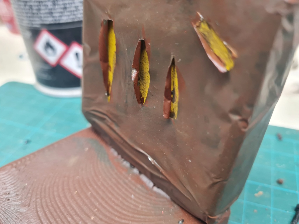

    Arg... j'aurais bien aimé mais je craignais de trop flinguer le siège imprimé en 3D. On aurait risqué de voir le quadrillage intérieur.
    Mais par contre j'ai essayé la technique du plastique dip, que j'ai remplacé par du liquide de masquage. Ca marche du tonnerre. C'est bien plus facile que la technique de l'aluminium et très réaliste.
