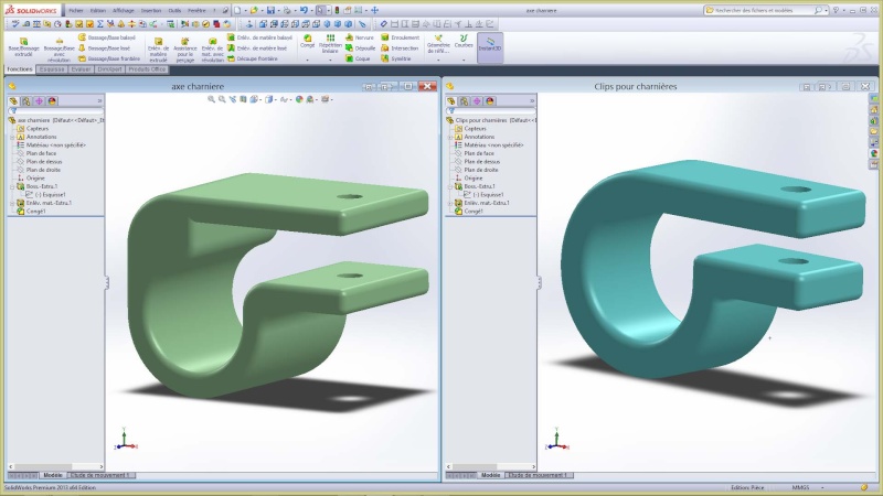

    Voici mes deux charnières
    Verte pour capot épais dessus les barres avant
    Bleu pour capot encastré ou Lexan

    tu les as testé ? ça me parait fin:passur:
    j 'ai refait les miens plus épais après avoir cassé les premiers

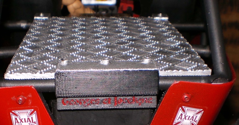

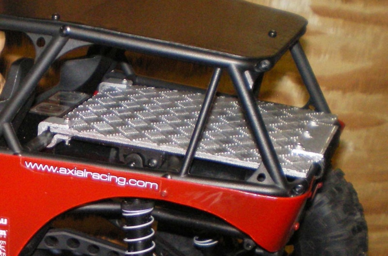

    Voilà deux photos en situation.
    La fausse plaque alu emprisonne ma batterie une pièce en plus en tête
    a pour fonction de clipser l' ensemble
    Sur mon Wraiht depuis plusieurs mois... Pas de problème...
    Dessins SW disponible ou dossier STL
    Amicalement, Georges.

    ah ouai je comprend mieux sur tes pinces l'ouverture est plus grande alors que sur celle que j'ai fait la fente fait 1mm et doit s'ouvrir pour passer autour du tube de 7mm (y)
