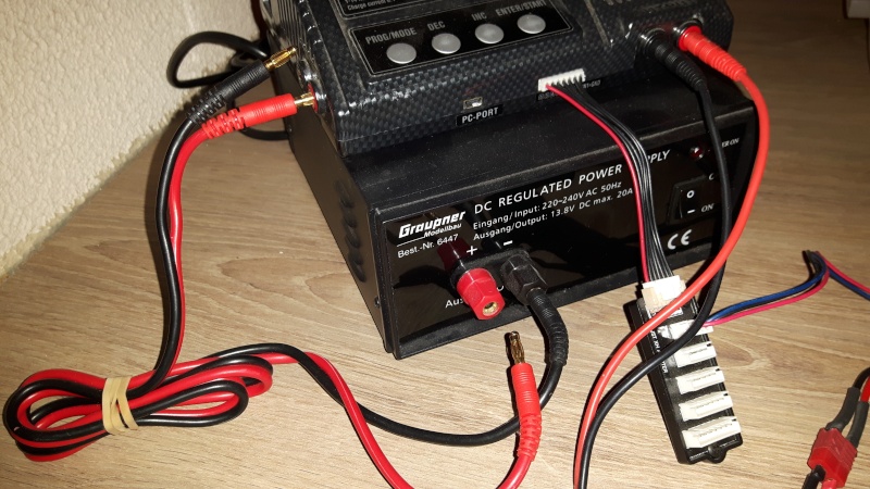

    HeeuuUUUuuuuu [​IMG] j'ai déjà répondu à cette question ... photo à l'appuie en + !!! [​IMG]
    sur cette photo , il y a un câble noir/rouge ( le côté rouge est débranché pour te montrer les fiches employés mais le câble est livré avec l'alim ) c'est l'alim qui est branchée sur le 220V et le chargeur lui est relié à l'alim grâce à ce fil rouge / noir ...

    AH OUI !!! tout bête !!! donc c'est parti pour la commande (dommage j'aimais bien le fait de pouvoir branché le skyrc d100 sur l'ordi avec le logiciel) mais apparemment graupner est + sérieux
    merci de m'avoir éclairé
