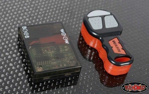

    Les 6 voies sont prises sur le Sherpa. À la différence du TRX-4, une voie par différentiel + allumage des phares.
    Faudra donc libérer une voie s'il veut utiliser le treuil sans changer de radio. Par contre, pas de voie type "3 positions" ou "ON-OFF-ON" possible je crois, donc ça règle le problème.
    Le "mieux" dans ce cas, c'est le treuil avec la petite télécommande déportée. Je mets le "mieux" entre guillemets, car j'en ai acheté un kit de ce genre qui n'a jamais fonctionné (la télécommande, pas le treuil qui lui fonctionne parfaitement).

    Perso les deux treuils que j'ai de fonctionnel sur mes scales fonctionnent depuis les radios, mais c'est folklo : le 1er sur le Survival de ma fille, grâce à une radio de pistarde Kyosho récupérée, mais qui a une 3ème voie on-off-on, juste parfaite. Et celui sur mon SCX grâce à une manipulation trouvée sur le net, permettant de le mettre sur la 3ème voir de la radio Tactical d'origine, pourtant pas du tout prévue pour :rolleyes: un peu plus chiant à manipuler vu qu'il n'y a que deux boutons mais ça fonctionne !

    20 875
    10 320
    je sais que les rc4wd doivent être appairer , téléco et module , vu ça sur YouTube ... et appliqué !!! :humhum:
    c'est à 1:20 que ça devient instructif ... au cas ou !!! ;)
