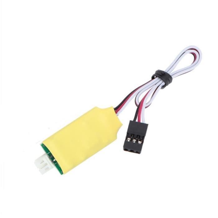

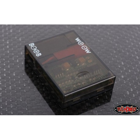

    Question peut-être c.. mais tu as bien un module de commande entre le treuil et le récepteur radio ?
    Genre ça :
    Ou ça :
    lo2b, fb11 et mugen38 aiment ça.

    Par contre ... et pour info ...
    Le module RC4WD apporte un gain de puissance pas dégueu par rapport aux autres modules et ... une fois de plus , c'est bien sur ... du vécu !!! :humhum:
    lo2b et fb11 aiment ça.
