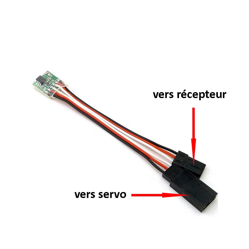

    Le module; simple comme bonjour. On branche sur le récepteur d'un coté, sur servo de l'autre et le tour est joué. Faut juste penser a bien le choisir en fonction de sa tension de fonctionnement et il se présente sous cette forme.

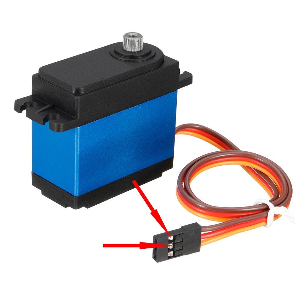

    Première idée, inverser les fils du connecteur. Défaire proprement à l'aide d'une petite pointe les fils marron/rouge ou, noir/rouge et les remettre dans le connecteur en ayant inversé l'ordre.

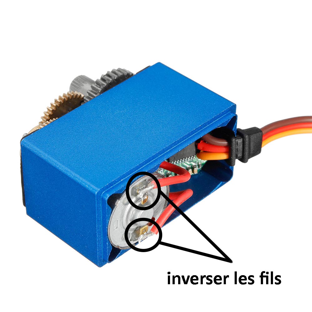

    Autre solution, inverser les fils du moteur du servo lui même en les dessoudant puis les ressoudant soit en croisant les fils (longueur?) ou en sortant le moteur, lui faisant faire 180°.

    Inverser le + et - sur le connecteur pas bonne idée. Dans le servo tu as de l’électronique, et inverser ces fils risques de tout faire griller....

    Inverser l'alimentation du moteur et du potentiomètre.
    Aucun probleme, c'est facile.
    Ne jamais inverser les fils dans la prise, c'est une aberration qui circule , c'est idéal pour cramer ton servo.

    Il faut inverser les fils du moteur MAIS AUSSI les fils du potar : 3 fils sur un potentiometre, celui du milieu qui correspond au doigt, et un à droite et l'autre à gauche qui correspondent à la résistance du potar. Il faut inverser le droite avec le gauche et vice versa.
