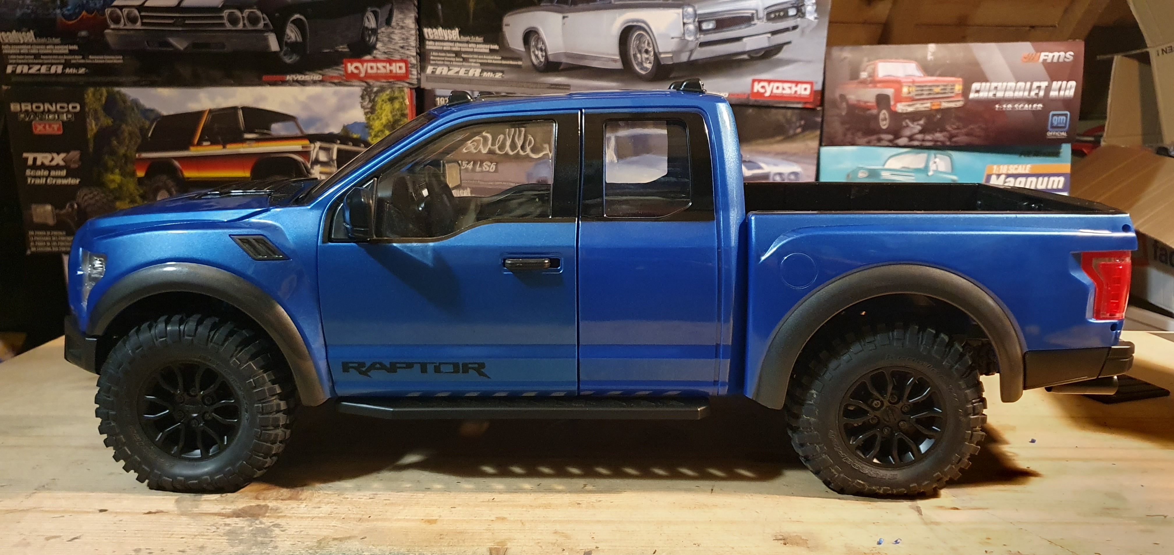

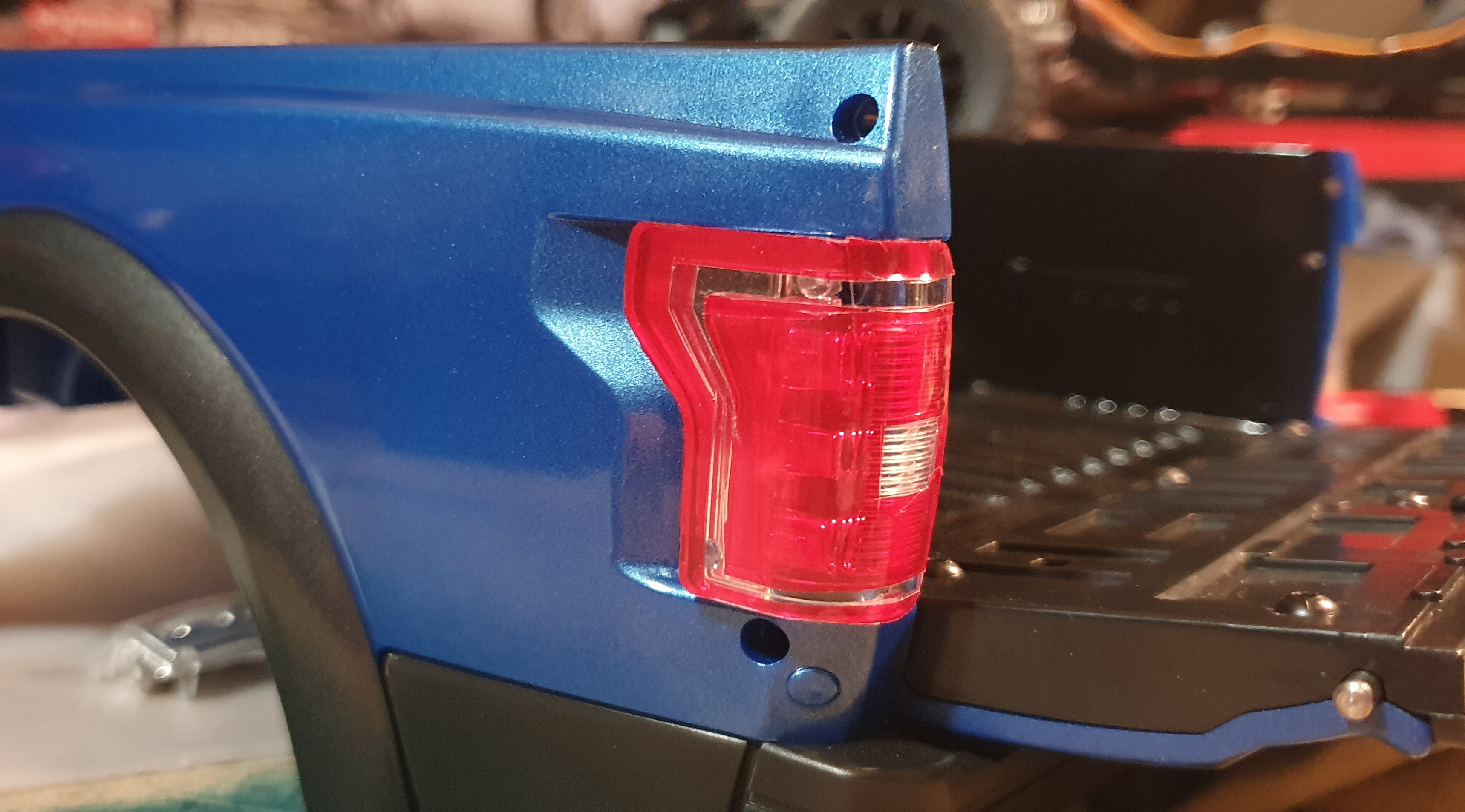

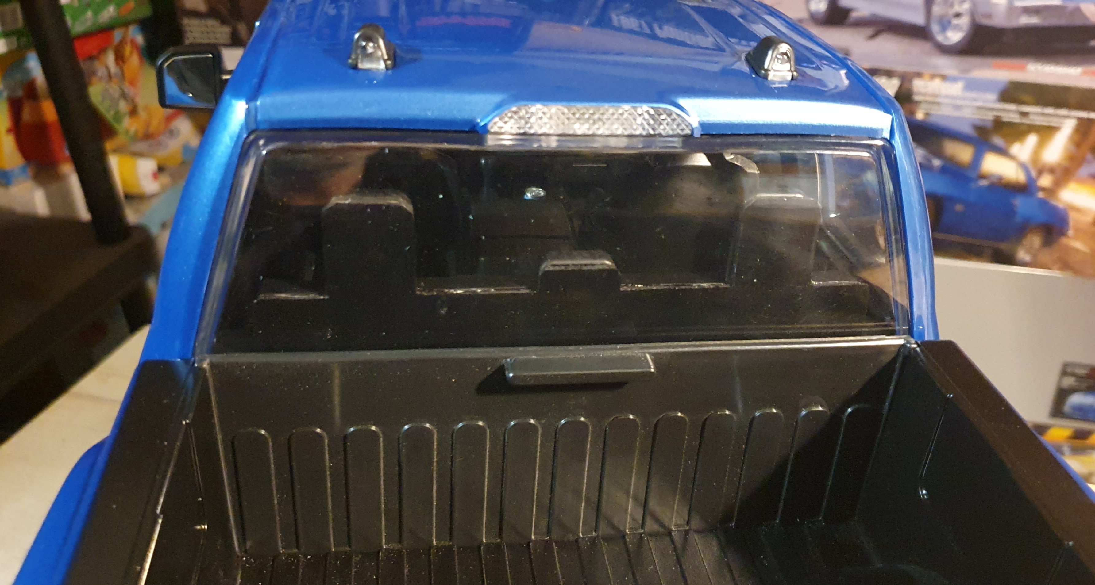

    Petit travail sur les phares arrières, c'est pas parfait de près mais beaucoup mieux qu'avant :
    Les phares ne sont pas vraiment remis en place sur la photo, c'est un peu chiant à enlever donc je les refixerai quand le kit led sera installé.

    Ouah, (y) rien à voir, c'est réussi ! :love:

    C'est pas exactement comme sur le vrai mais j'ai fait selon les portes-led. Je verrai après si je lui colle des tubes led sur les pourtours, car l'opération sera délicate, faudra limer le phare pour que ça rentre, faut pas se louper :D

    Franchement ça le fait vraiment bien ! (y)

    C'est clair c'est top franchement, un vrai plus par rapport à avant, et c'est vraiment ressemblant au 1/1 (y)

    C'est bien pour ça les stickers de phare Tamiya, je préfère aux petits pots de peinture translucide, c'est chiant à peindre sauf à faire ça à la bombe ...
    Le souci ce sont les petits plis si ce n'est pas totalement plat, et les découpes, mais ça se fait (y) les leds devraient arriver mercredi, normalement il sera entièrement remonté pour une sortie prévue vendredi, y'a juste l'intérieur que j'aurai peut-être pas le temps de faire.

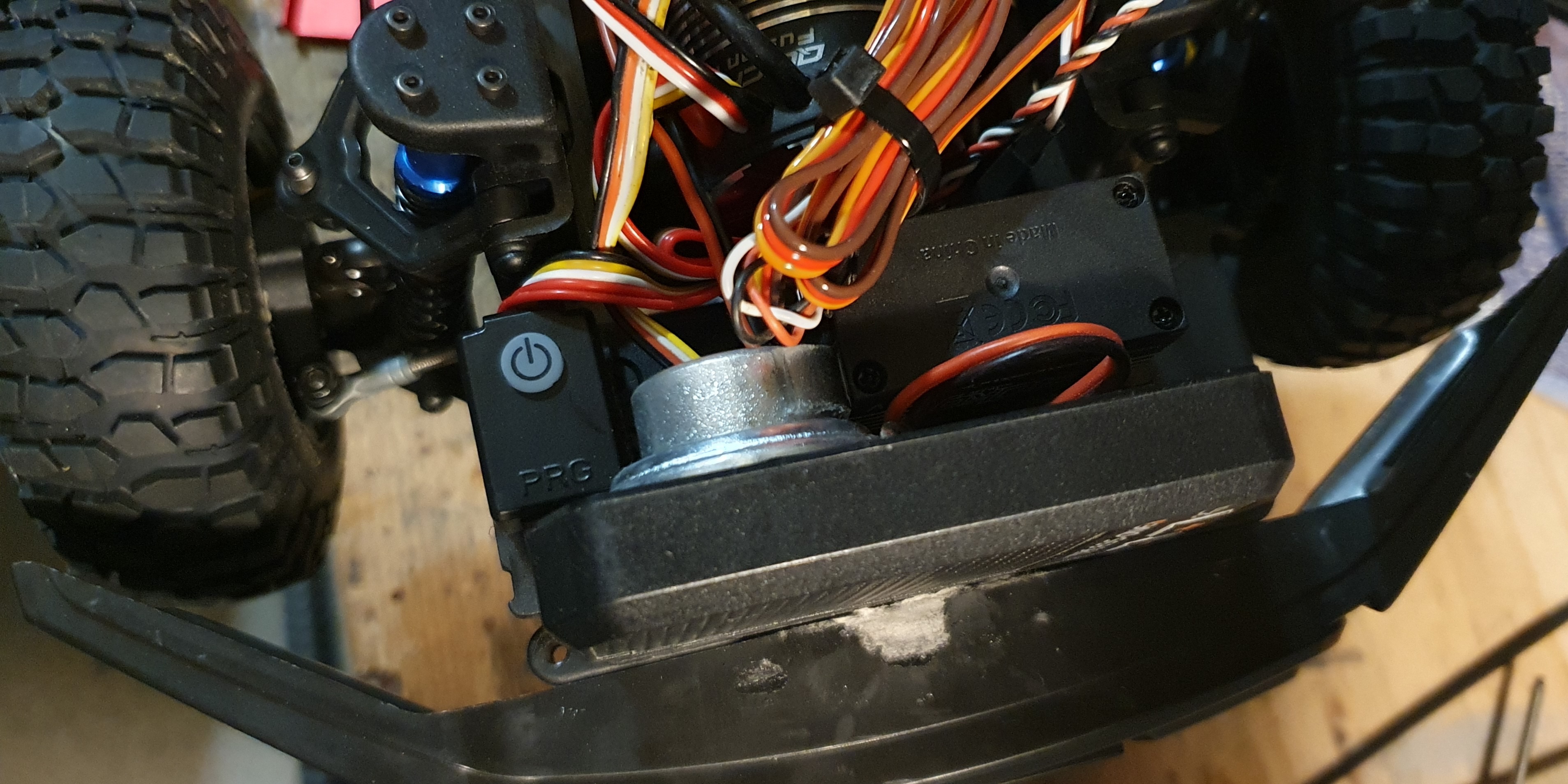

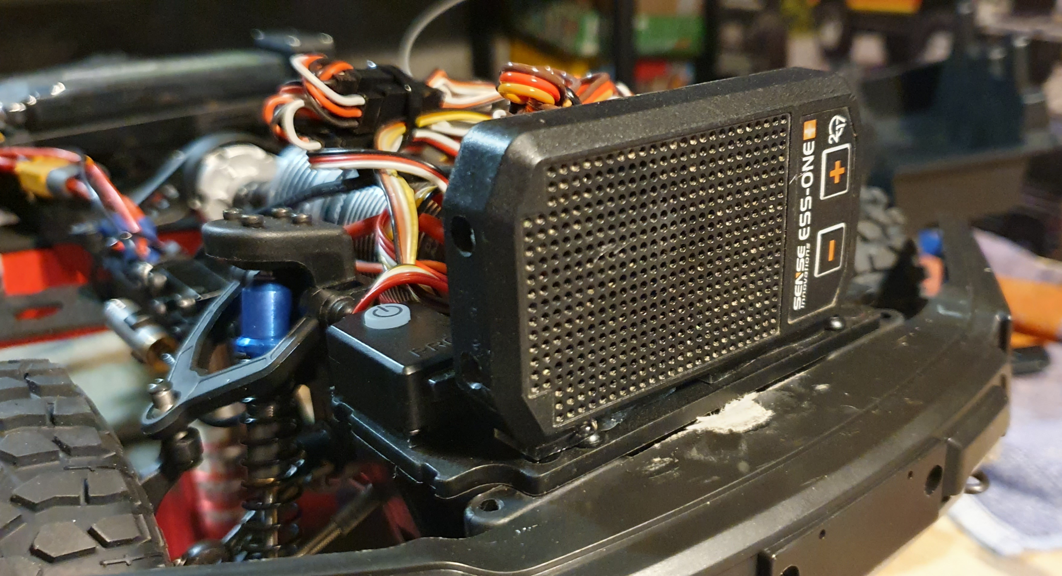

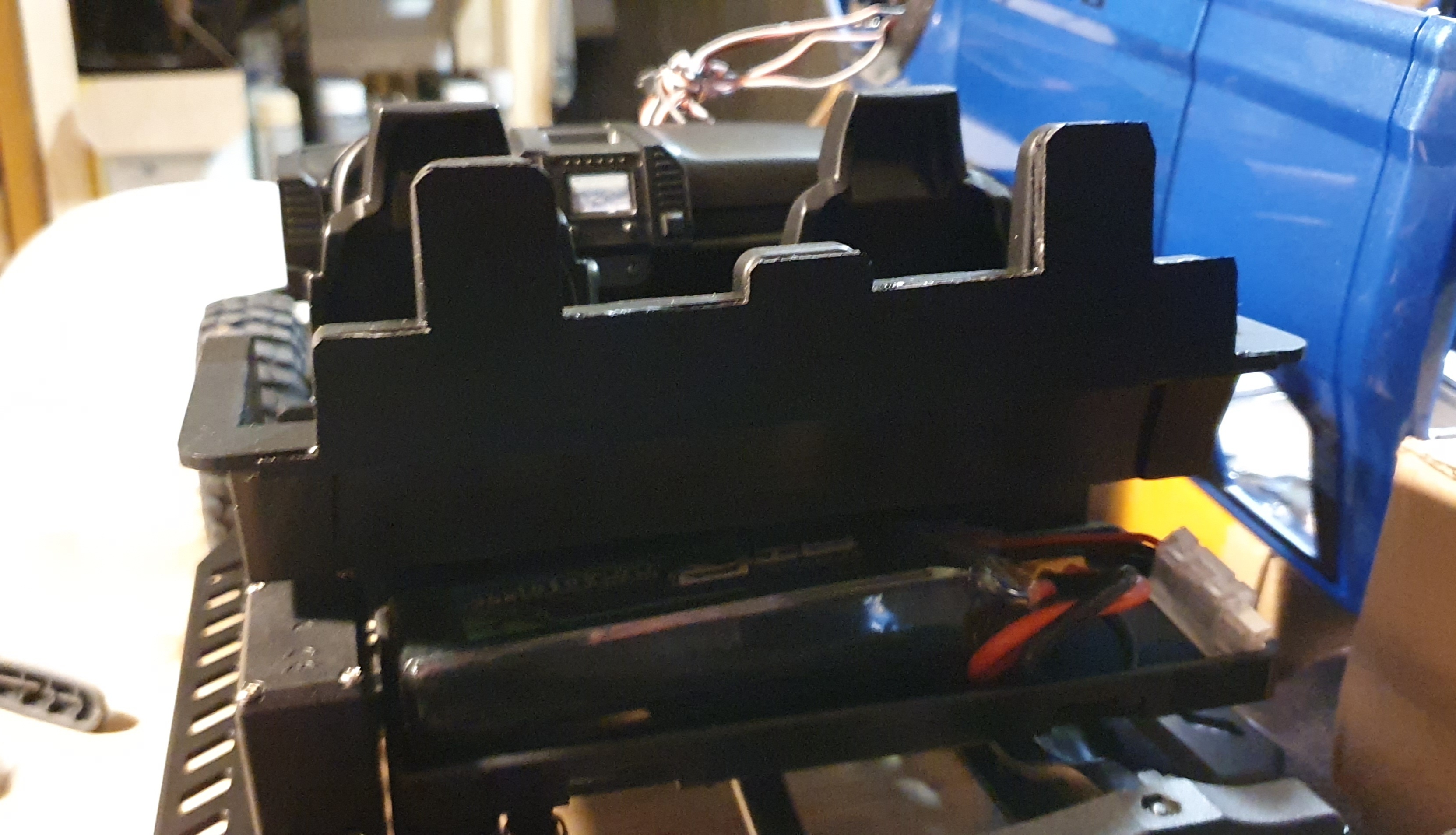

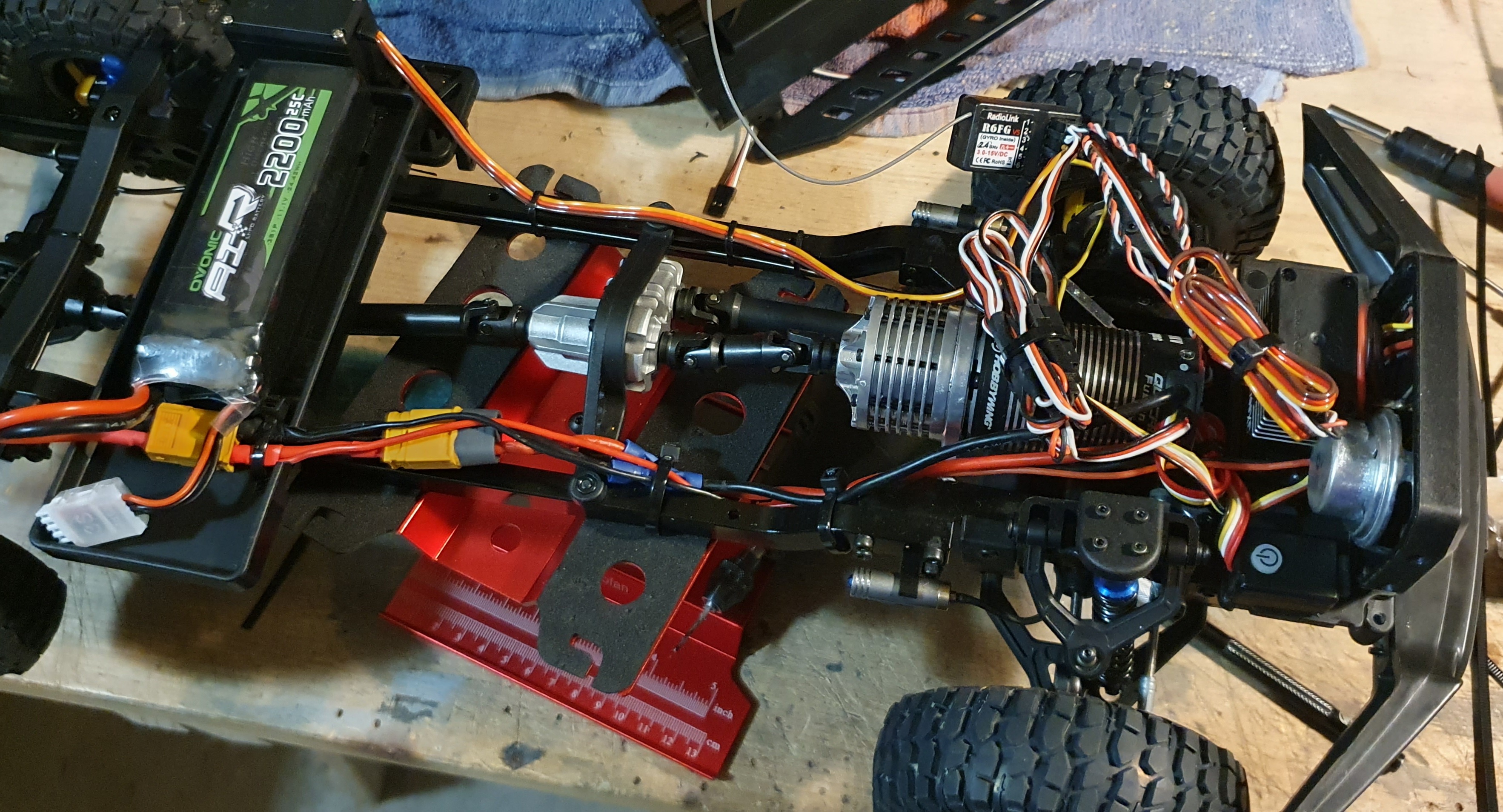

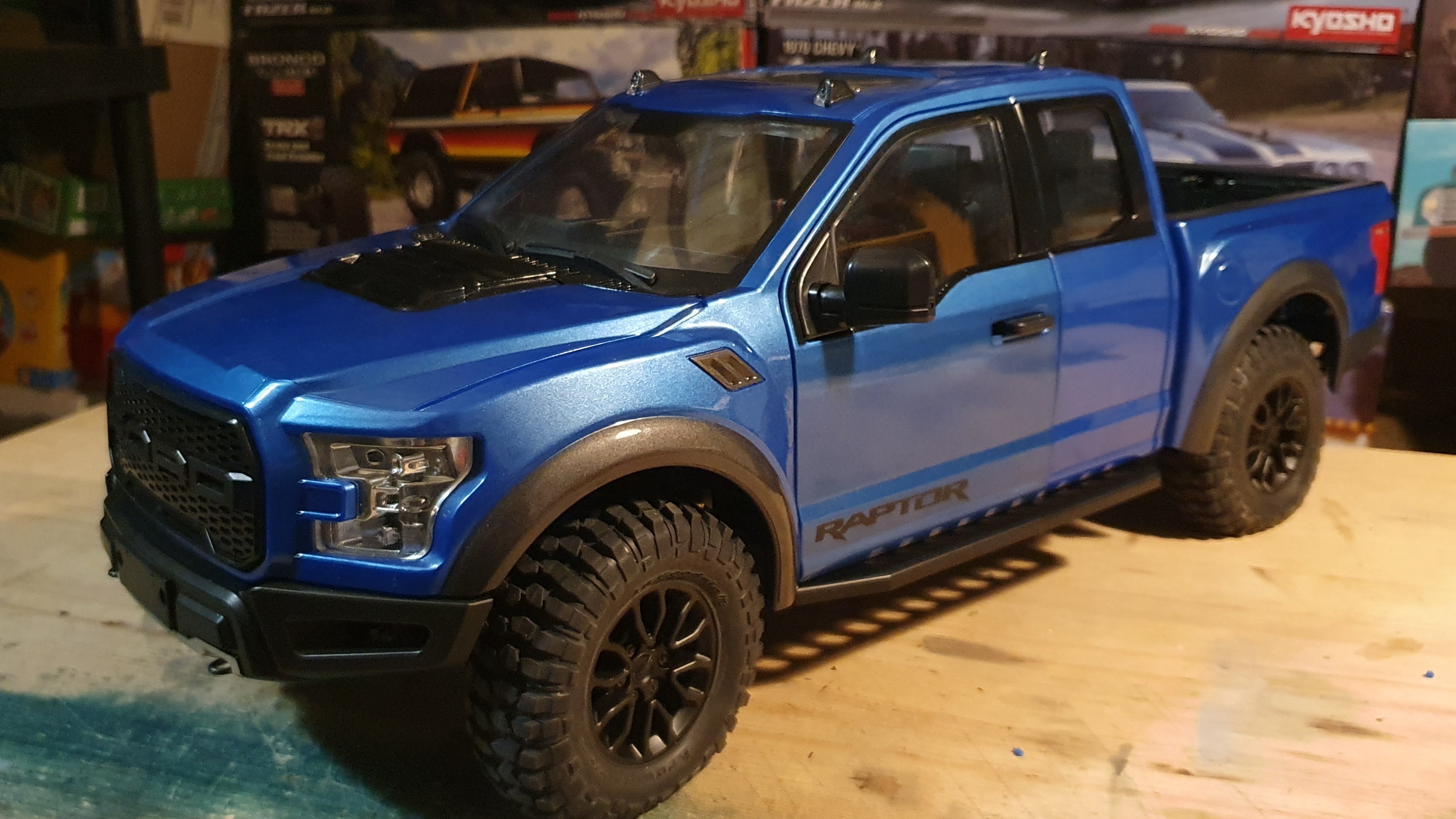

    Bon j'ai oublié de prendre les mesures, ca sera pour demain :oops: par contre j'ai quasi fini le câblage, avec l'ajout du module son. J'avais du mal à trouver un bon emplacement, dans le logement batterie, pourtant grand, j'avais pas la place sauf à enlever tout le boîtier ... finalement à la manière d'un Tetris, et en n'enlevant que le fond du boîtier, ça rentre nickel à l'avant, devant le servo :
    Le bouton d'alimentation est placé sur son côté pour le moment, je peux y accéder vu qu'il n'y a pas de garde-boue. On verra pour une autre place si un jour il en a ... du coup quasi tout le câblage est finalisé, il manque encore les leds, et c'est un peu la foire aux Y là-dedans entre le module son et les futures leds :D

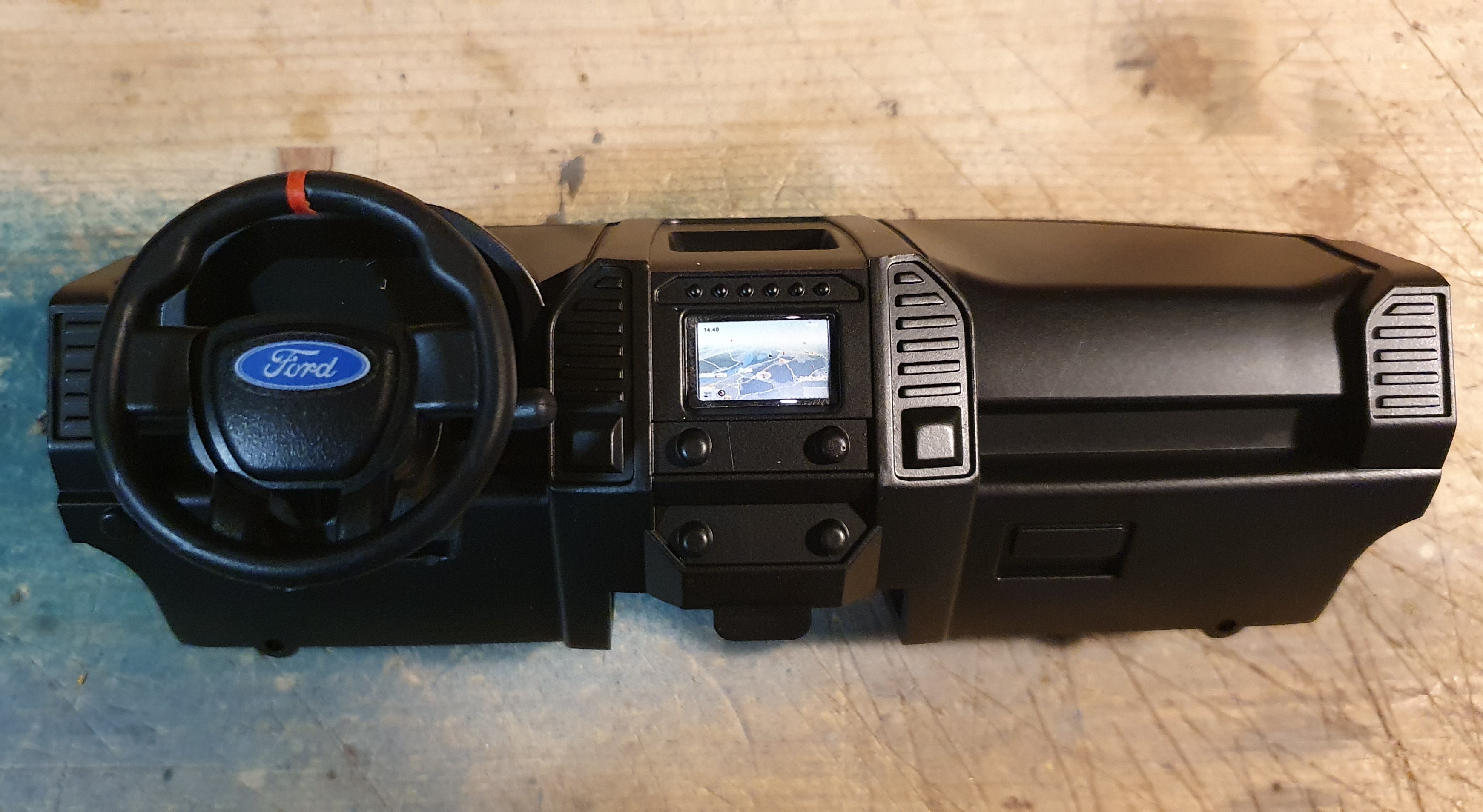

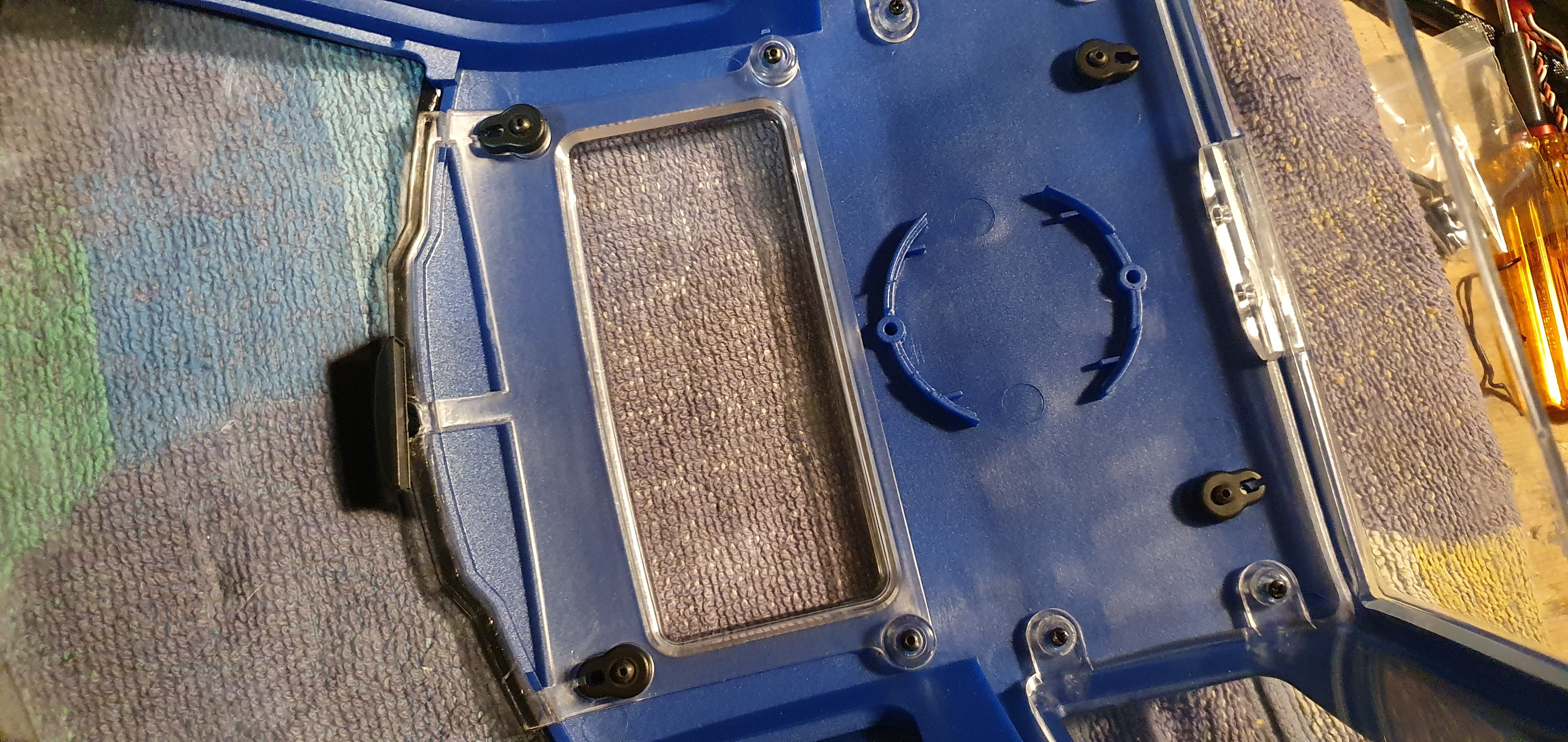

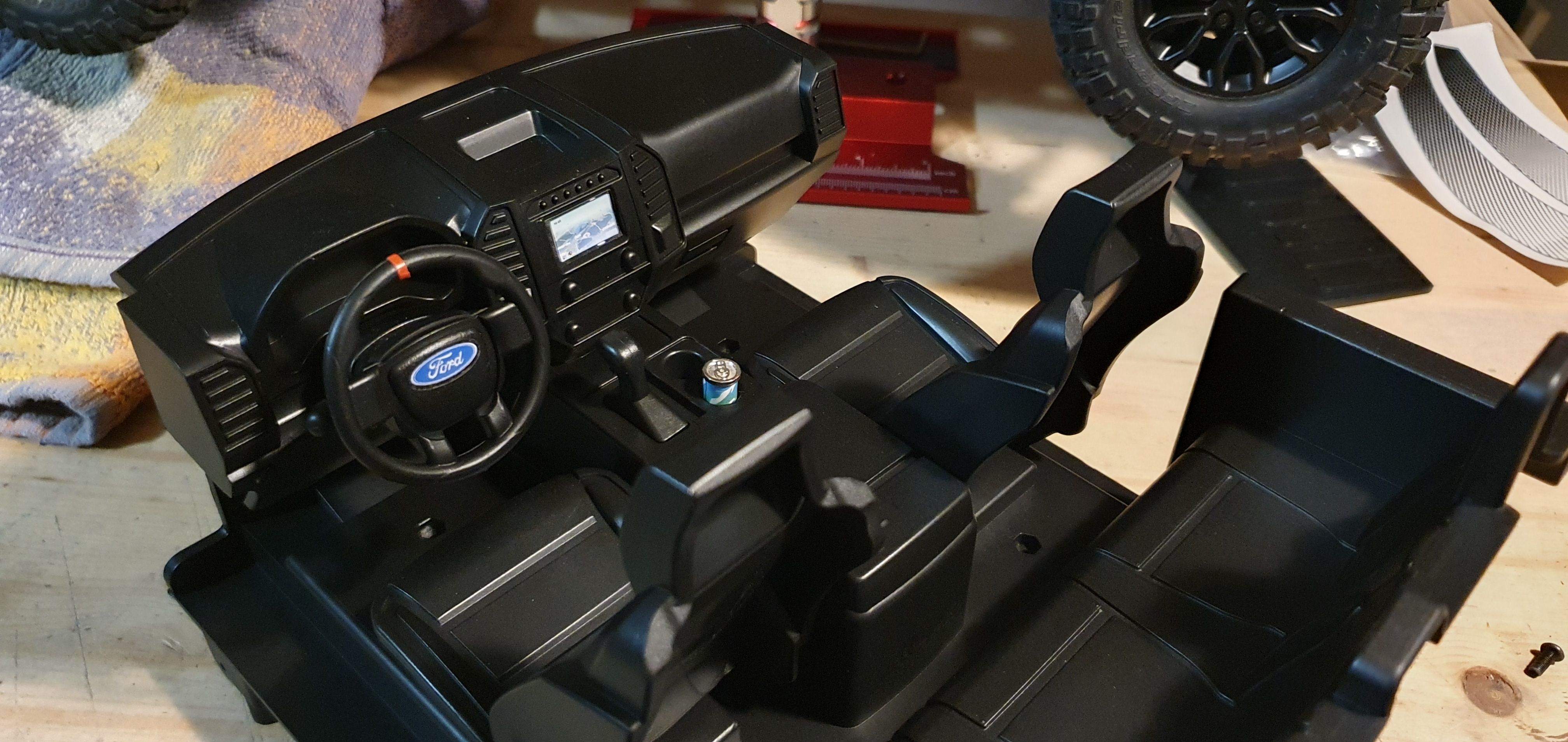

    Ensuite on passe à l'intérieur, bon un intérieur de Raptor c'est très très noir d'origine, éventuellement quelques bandes de couleur sur les sièges. Vu que je ne voyais pas me farcir une heure de masquage pour si peu, il va rester noir. Je l'ai quand même repeint pour qu'il n'ait plus l'aspect plastique, et ajouté quelques stickers :
    Mon logo Ford est bien trop gros, mais j'avais plus que ça en stock, j'en imprimerai sans doute un plus petit. L'écran de GPS vient d'un intérieur GRC pour TRX-4 Mercedes que j'avais dézingué pour un vieux projet, comme quoi ça vaut le coup de garder certaines vieilleries :hihi:

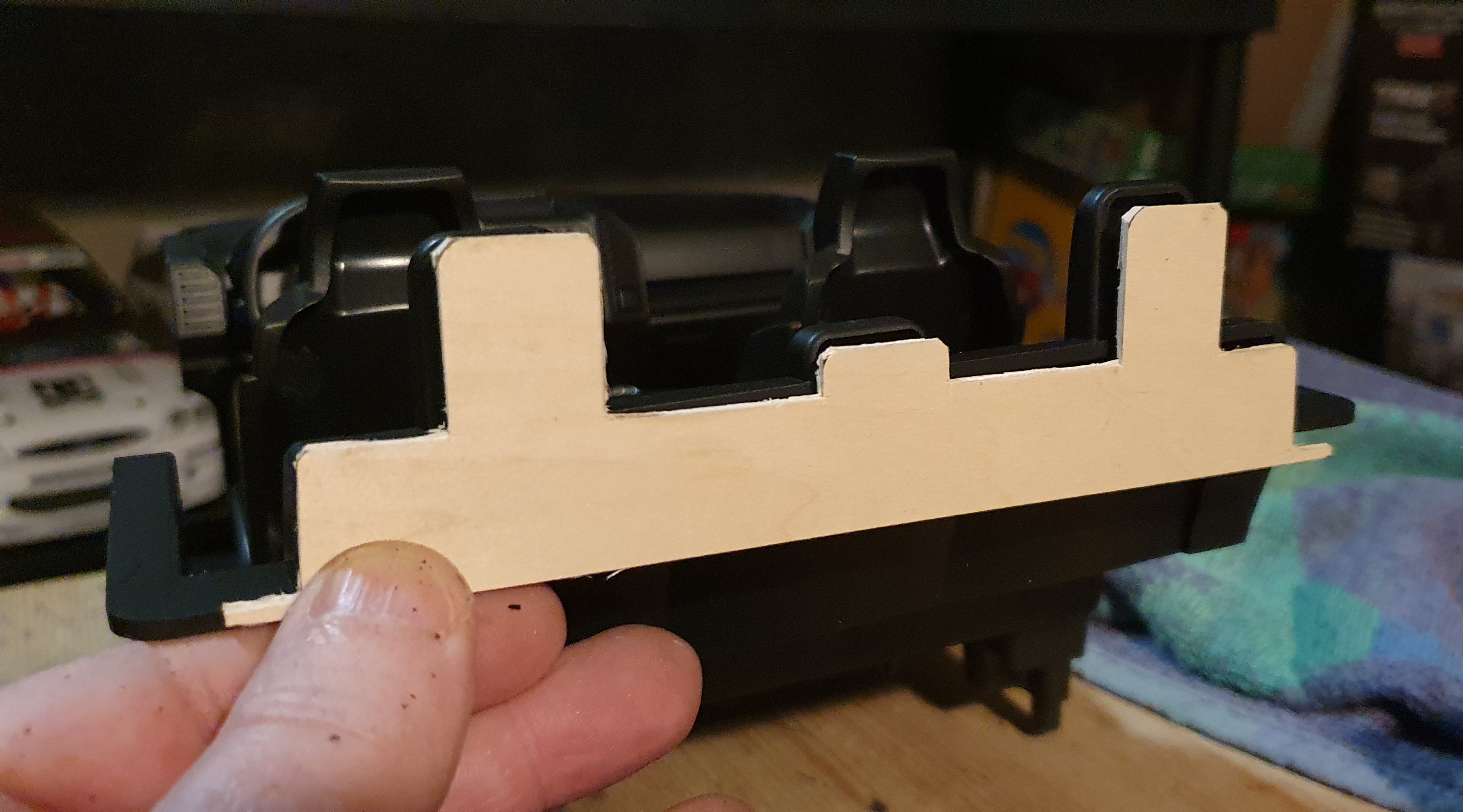

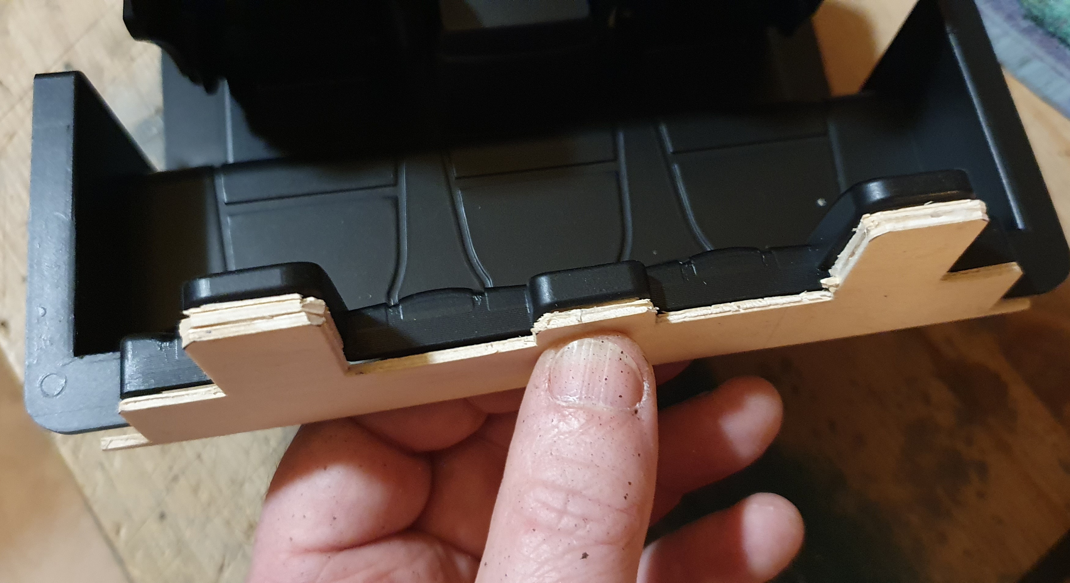

    Pour les sièges qui sont creux à l'arrière, ça va être compliqué de faire quelque-chose pour ceux des conduteur et passager vue leur forme. En même temps ça se voit bien moins que pour la banquette arrière. Donc je vais tenter un truc pour combler ce vide ultra moche :
    Je vais recouvrir ça de vinyle noir en espérant que ça fasse propre.

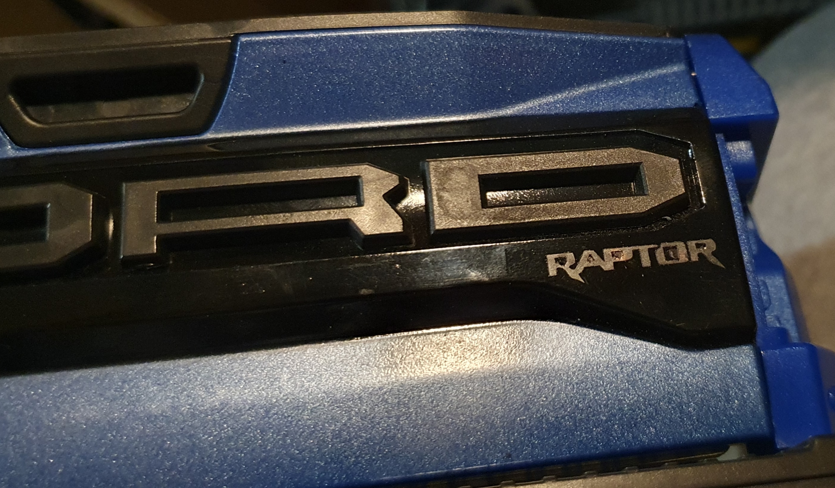

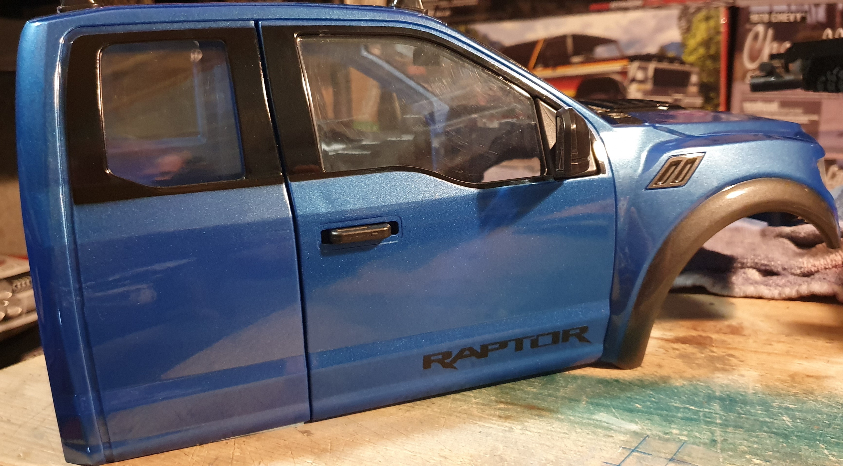

    Et enfin, découpe de quelques stickers avec le logo Raptor en bas des portières (je préfère ça à ceux qu'on voit souvent sur la benne arrière, un peu plus discret) mais pas sûr qu'ils restent, on verra une fois tout remonté :
    Et puis le même logo à l'arrière (bon ça manque de relief et ça se voit pas trop si c'est pas en pleine lumière comme sur cette photo :rolleyes:) :

    Nickel l'emplacement du module son (y), ça fait même office de radiateur....
    Dommage que tu n'aies pas du styrène pour faire l'arrière des sièges tu te serai moins fais scier.:)
    dawii, Ju' and sawblade like this.

    Vraiment ça rend super bien, de beaux détails et les sticker Raptor je les trouve classes.

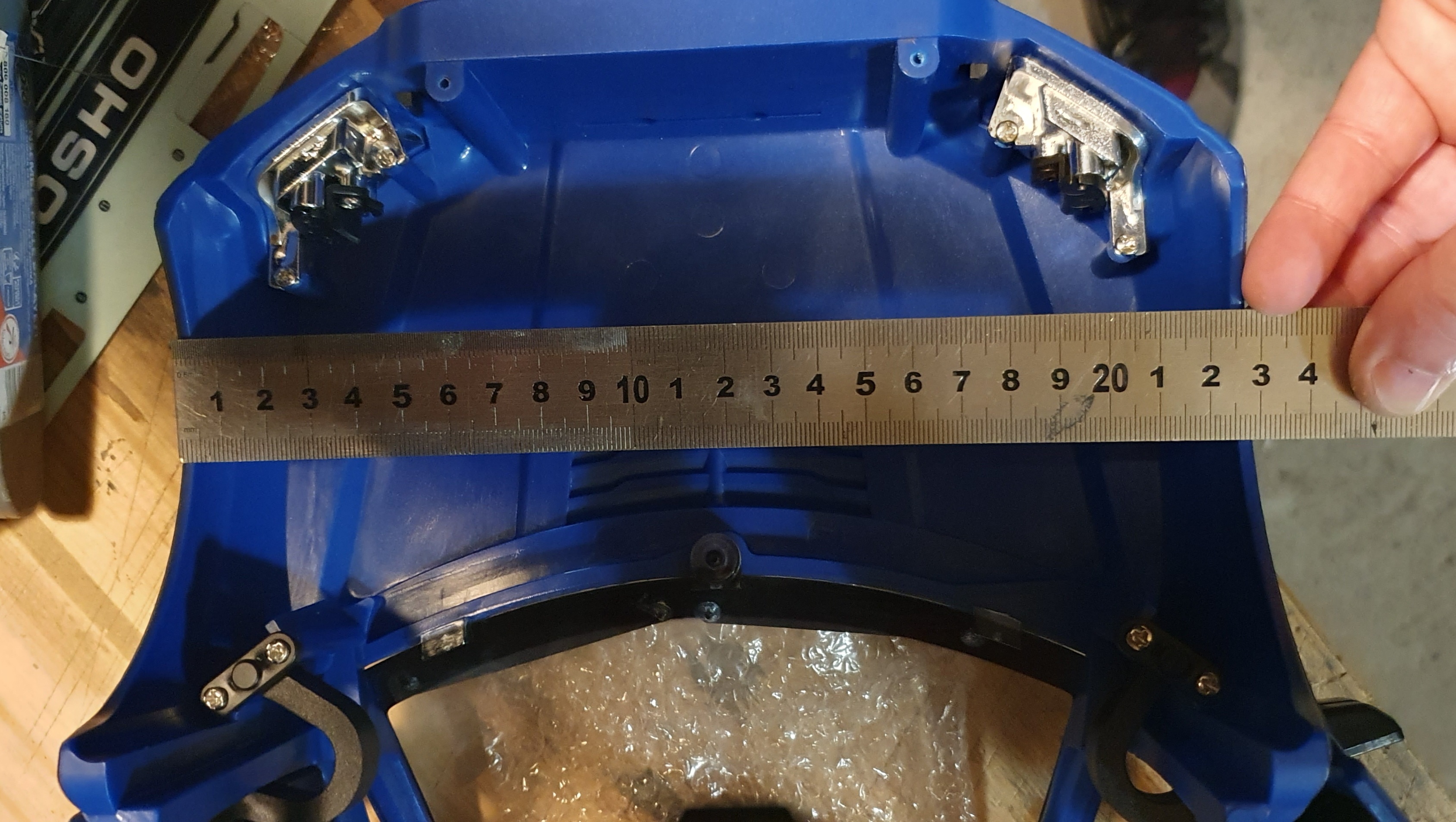

    J'ai bien 353 mm en empattement, en largeur avec les nouveaux pneus j'arrive à 230 mm, ce qui est aussi ce que je mesure d'aile à aile :

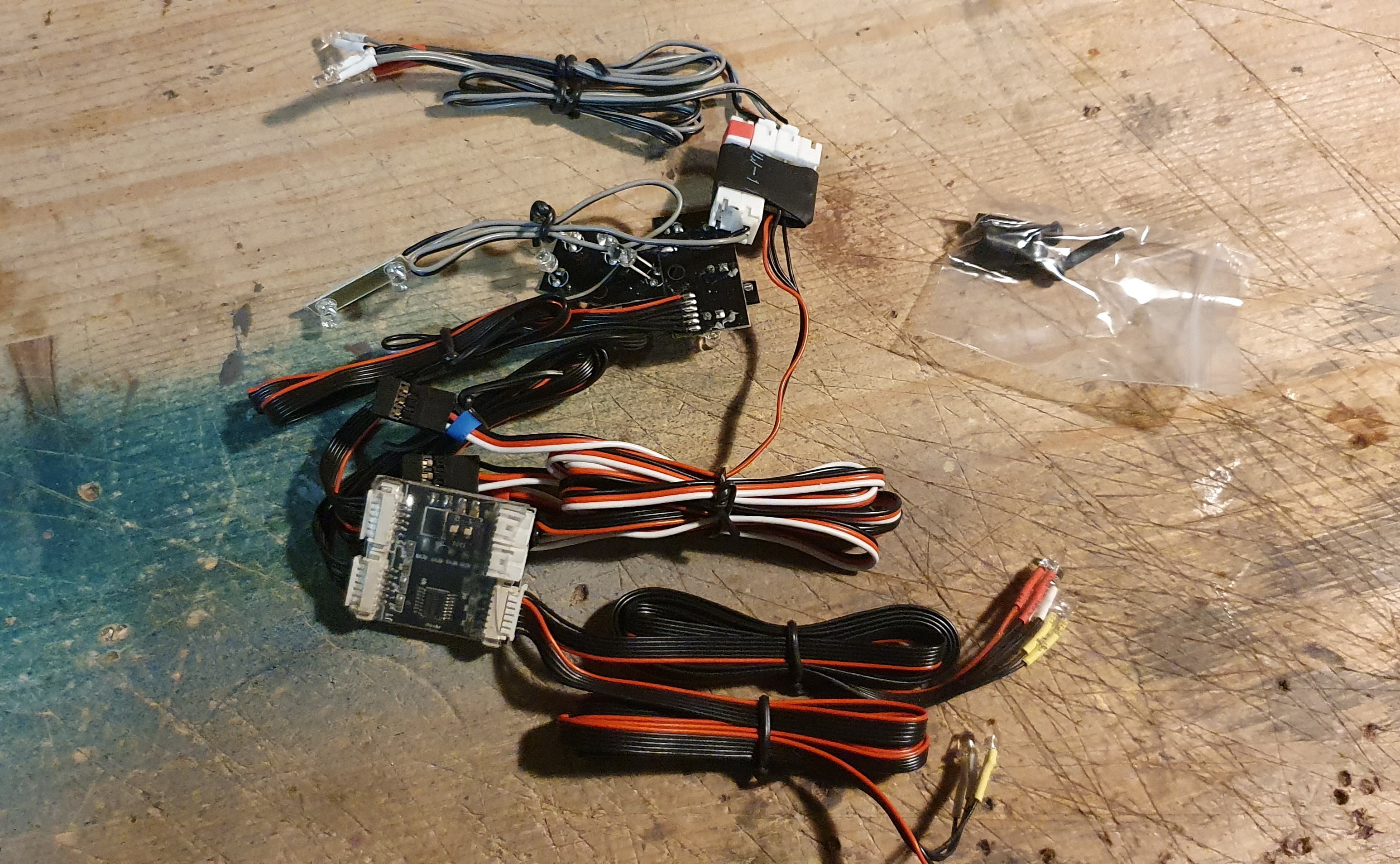

    Le kit led vient d'arriver, ça promet une bonne partie de plaisir :rolleyes:
    C'est livré sans notice bien sûr, sinon c'est pas drôle :D bon tout est câblé donc ça devrait pas être si dur que ça à installer.

    150
    319
    Ils ont vu large pour les longueurs de câbles, la vache ! c'est bien pour les camion mais là ça va encombrer un peu :eek:

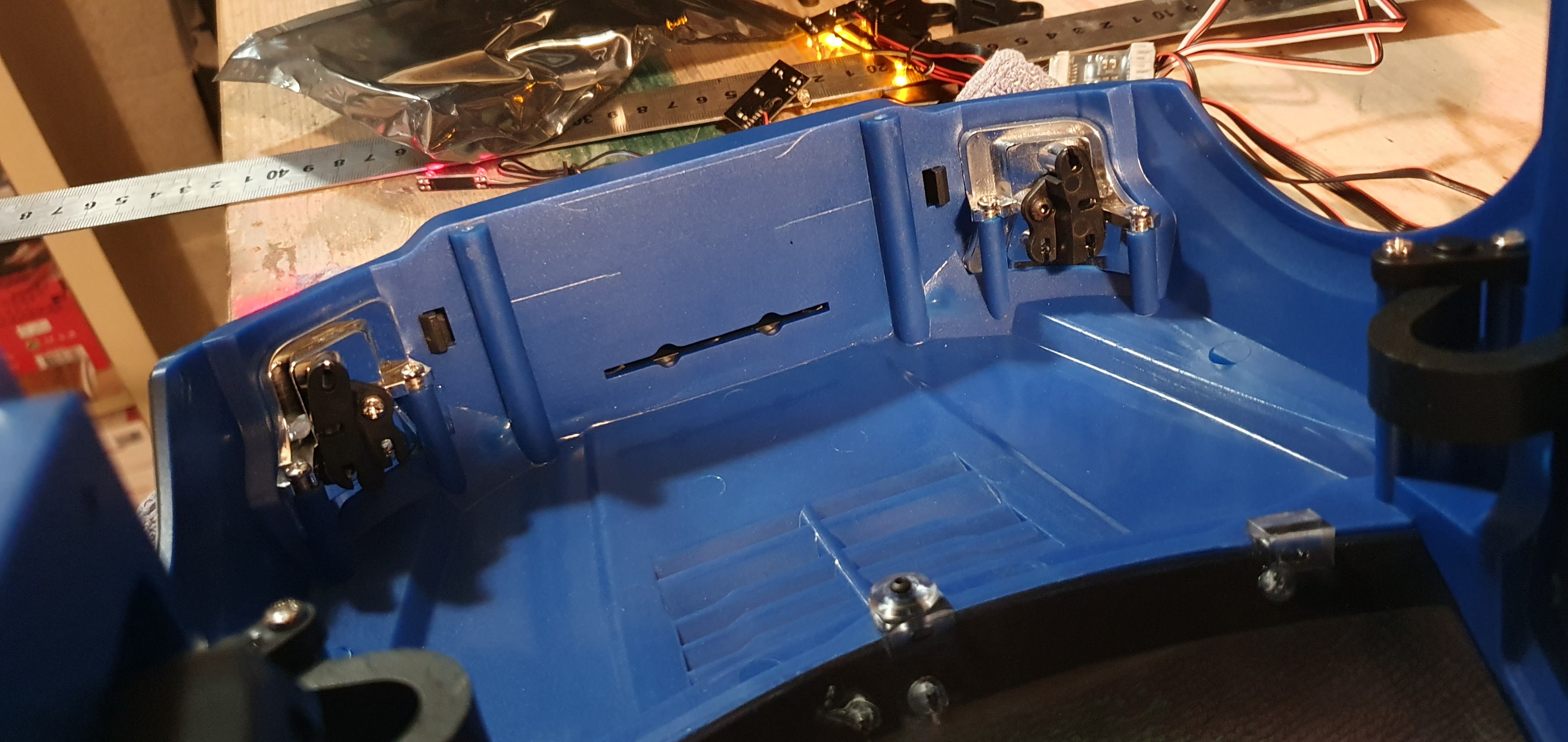

    Pas de portes-led d'ailleurs à l'arrière, faut coller, pas cool. Il y en a par contre pour les phares de toit et à l'avant :
    À l'avant ils ne servent que si on met son propre kit led, puisque celui de Toucan se fixe directement sur le phare. On voit que c'est quand même assez artisanal, avec la différence de vis utilisées pour fixer ces ports-led, une 6 pans d'un côté et une cruciforme de l'autre :D

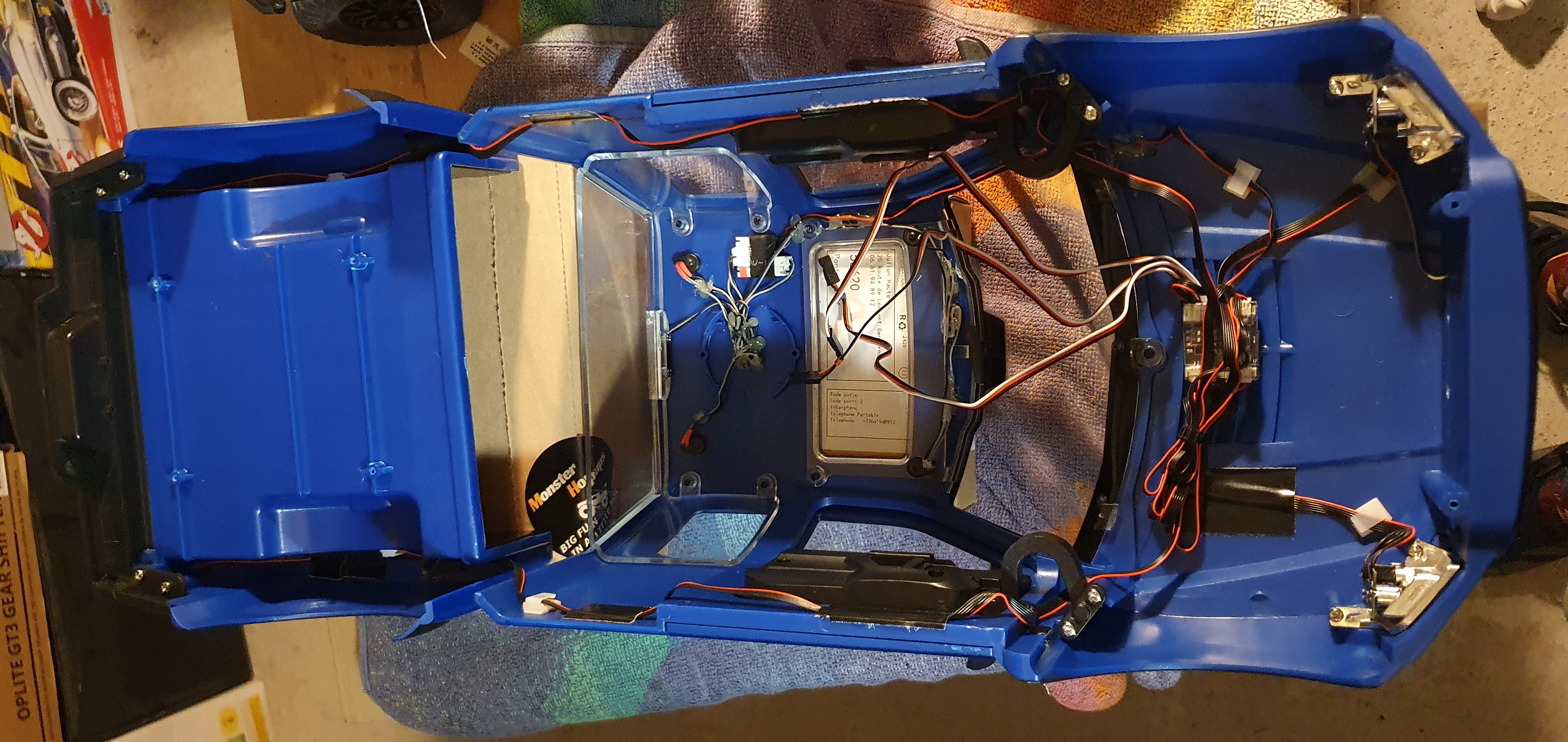

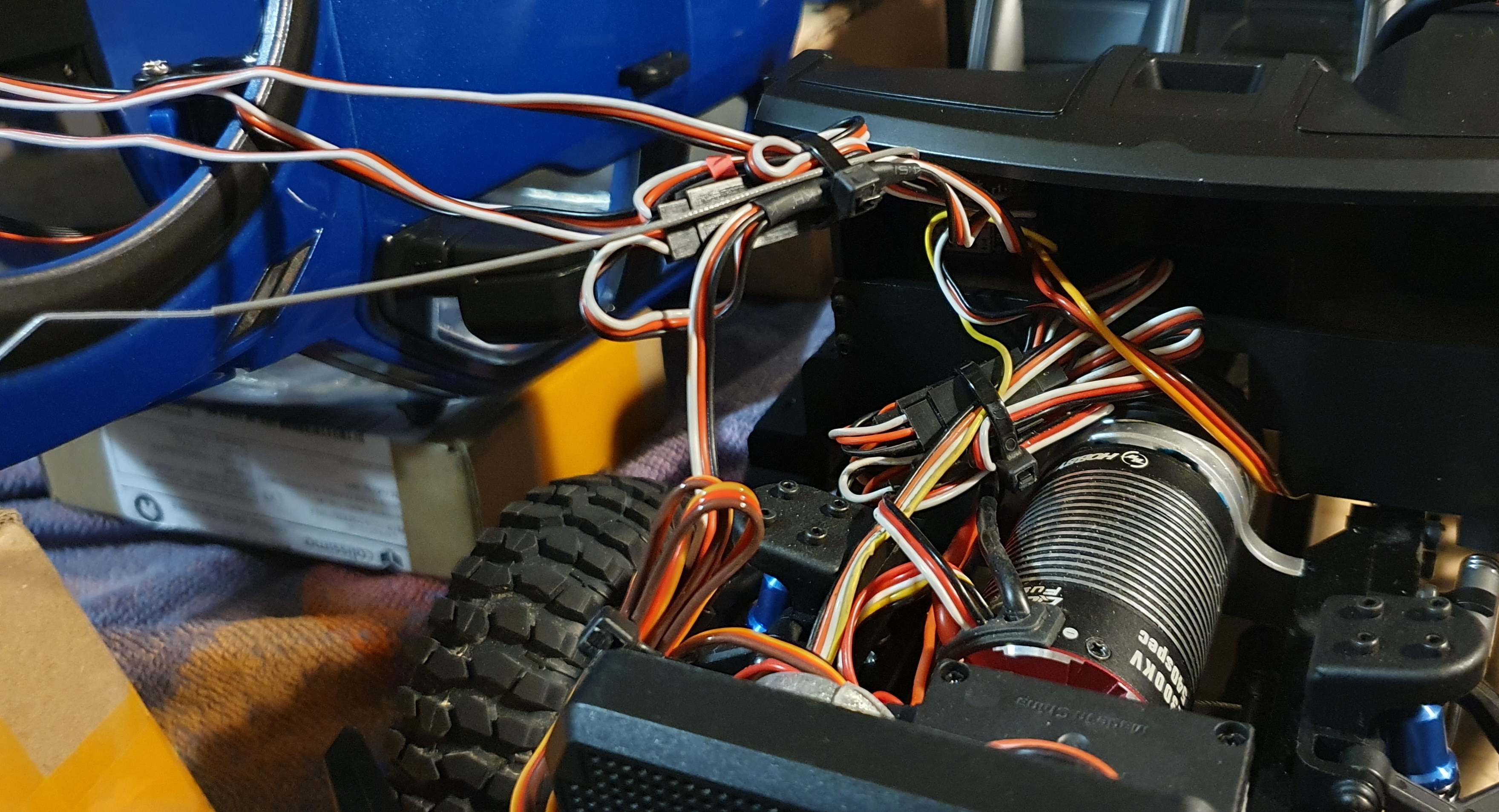

    Tout est câblé, c'est un beau bazar mais on s'y retrouve quand même :
    Pour ceux qui achèterait un jour ce kit, pas trop de problème pour savoir quelle led va où. Et pour les branchements : câble avec repère bleu sur la voie 1 (ça gère donc les clignotants), celui avec le repère rouge sur la voie 2 (ça gère les freins et les feux de recul), et dernier câble sans repère sur une voie libre pour contrôler depuis la radio la mise en marche des feux de position, feux de croisement et plein phares, et enfin arrêt de l'éclairage. Sur un inter 3 positions, y'a même moyen de faire des appels de phares en le bougeant vite. Une petite vidéo valant mieux que des mots :
    Avant de le remonter, j'ai finalisé le fond de la banquette, c'est du vite fait mais ça fignole bien la chose :

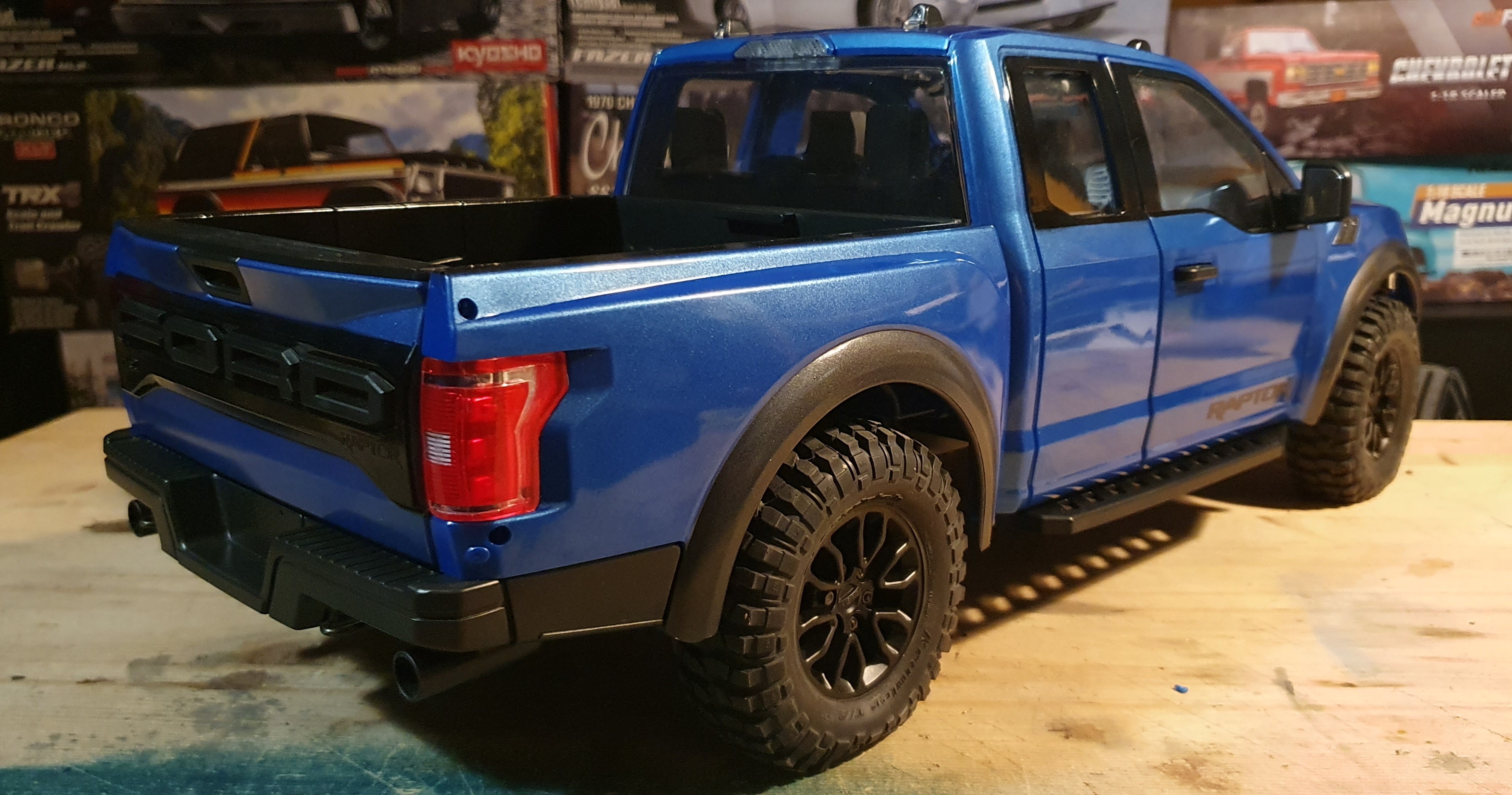

    Voilà, une fois tout remonté, il a quand même une sacrée tronche, surtout avec ses nouveaux pneus (j'ai d'ailleurs viré la roue de secours qui gênait vraiment le débattement du pont arrière) :
    Reste plus qu'à y mettre des plaques et les figurines, j'attends encore leurs vêtements.
