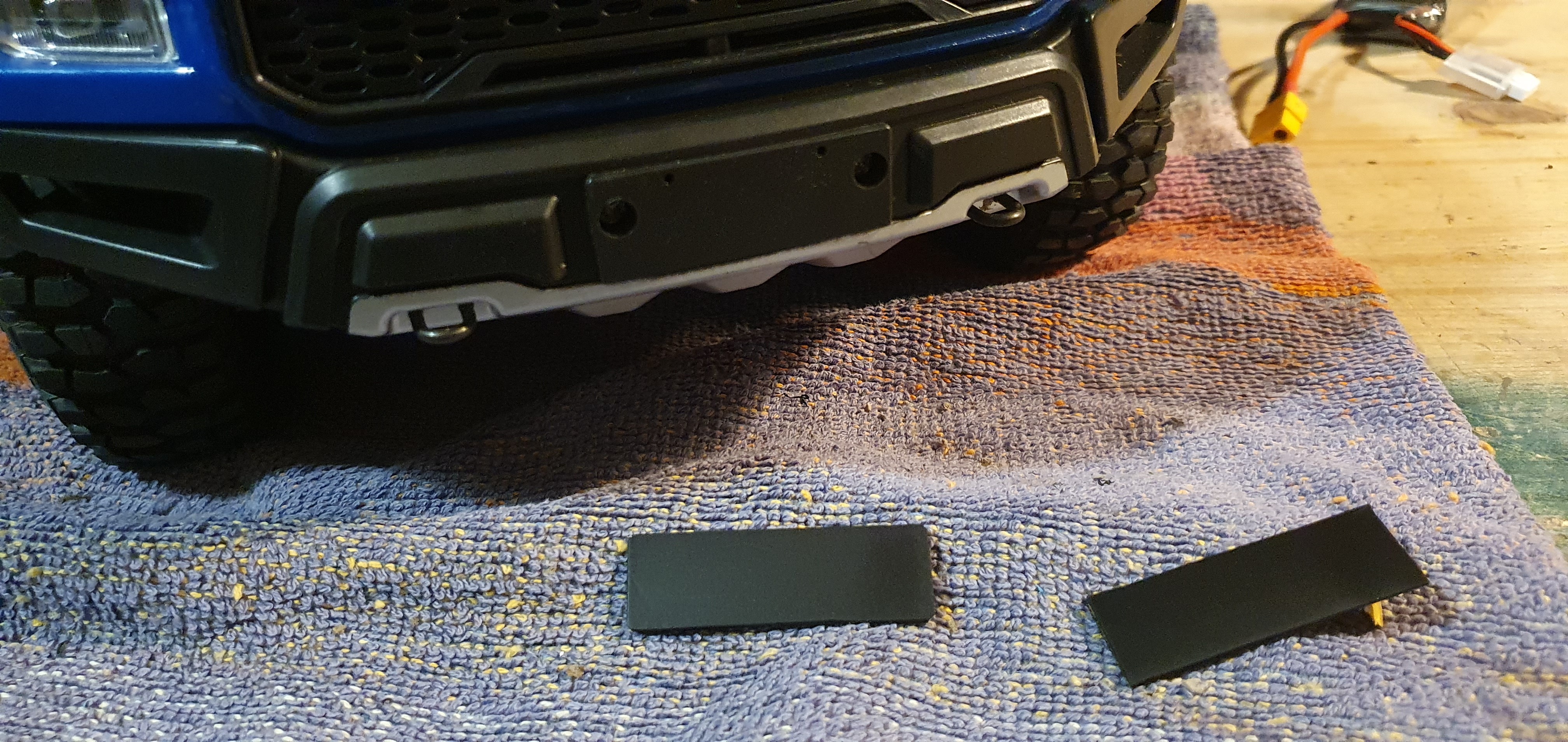

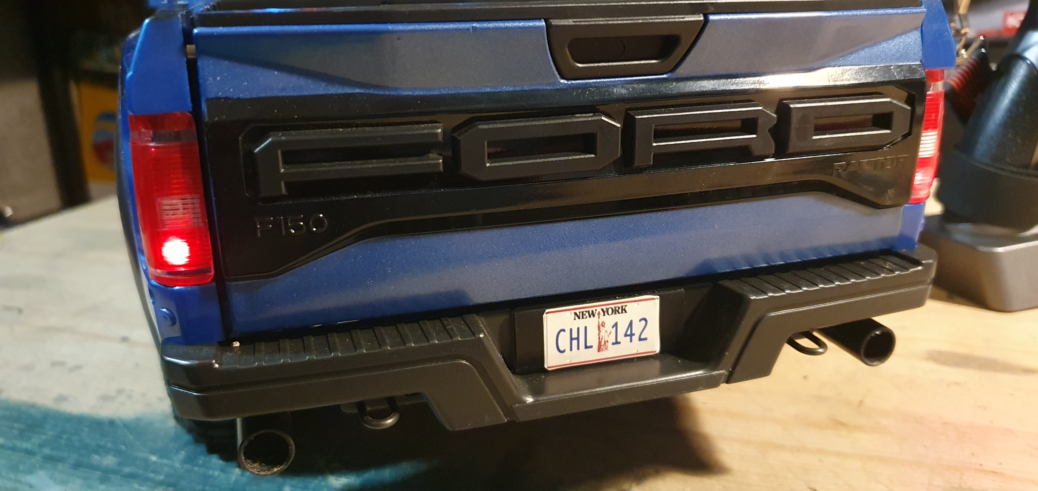

    Et enfin je lui ai mis des plaques d'immatriculation, en faisant des petits porte-plaques avec des chutes de lexan, surtout pour l'avant afin de cacher les deux vis visibles dans le pare-choc :

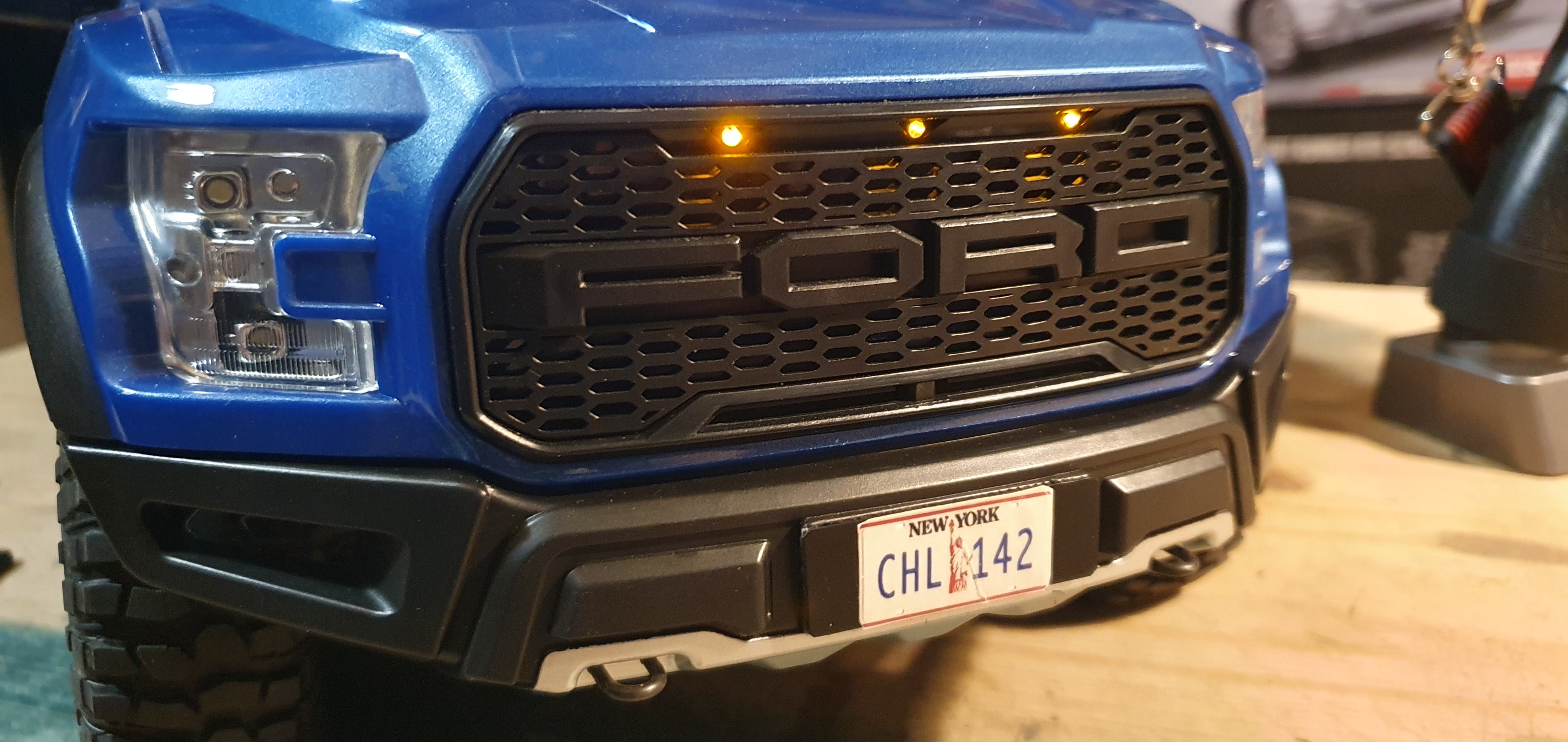

    Leds "néon" reçues, bon je m'attendais à des trucs plus transparents :
    Donc ça va rester dans les cartons pour le moment, je vais pas prendre le risque de foirer les blocs phares pour installer ça. Je verrais juste pour reproduire le contour des phares avant en orange éventuellement.

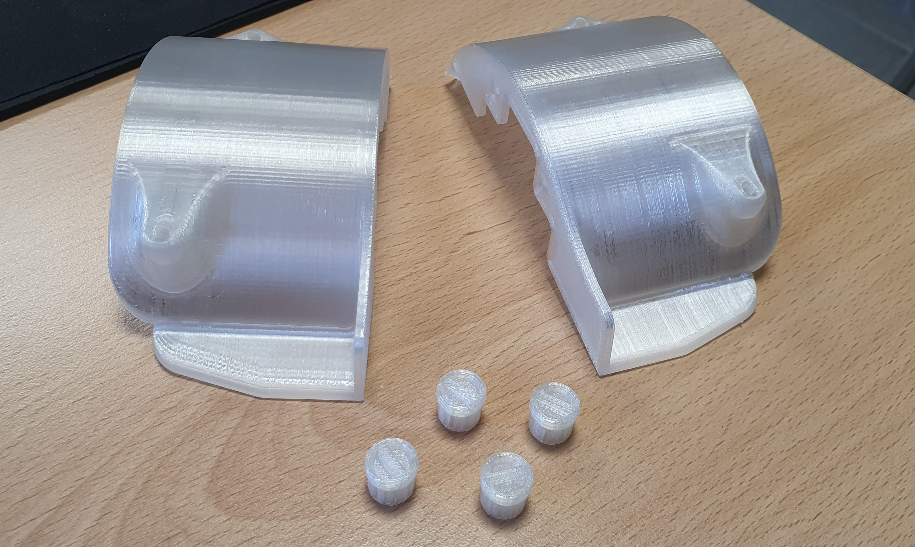

    Et sinon réception des pièces 3D que @deamoncrack m'a faite, garde-boues et cabochons de roue :
    La qualité de l'impression est dingue quand même :surprised: plus qu'à peindre ça, encore merci Kévin !! (y)

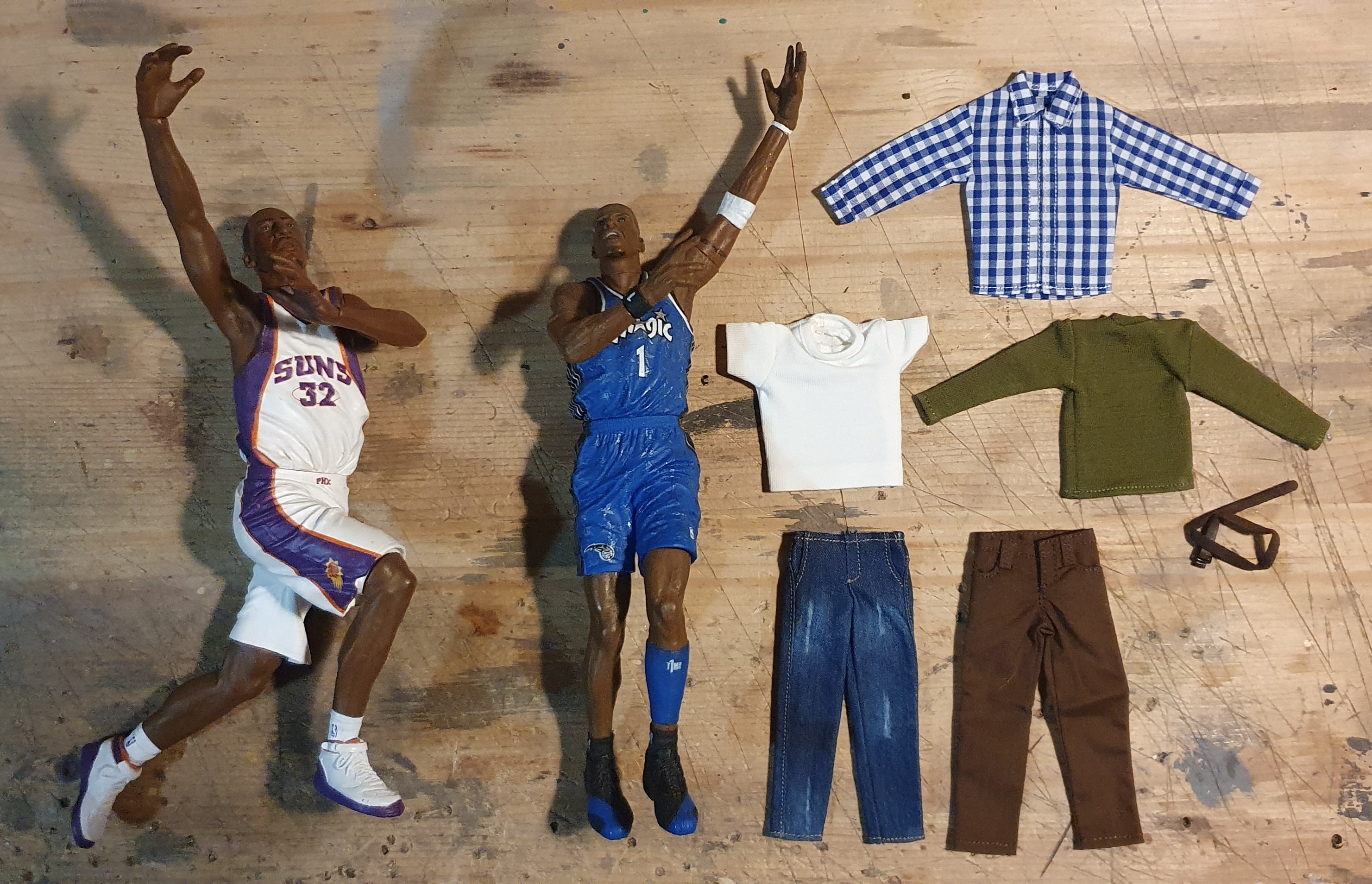

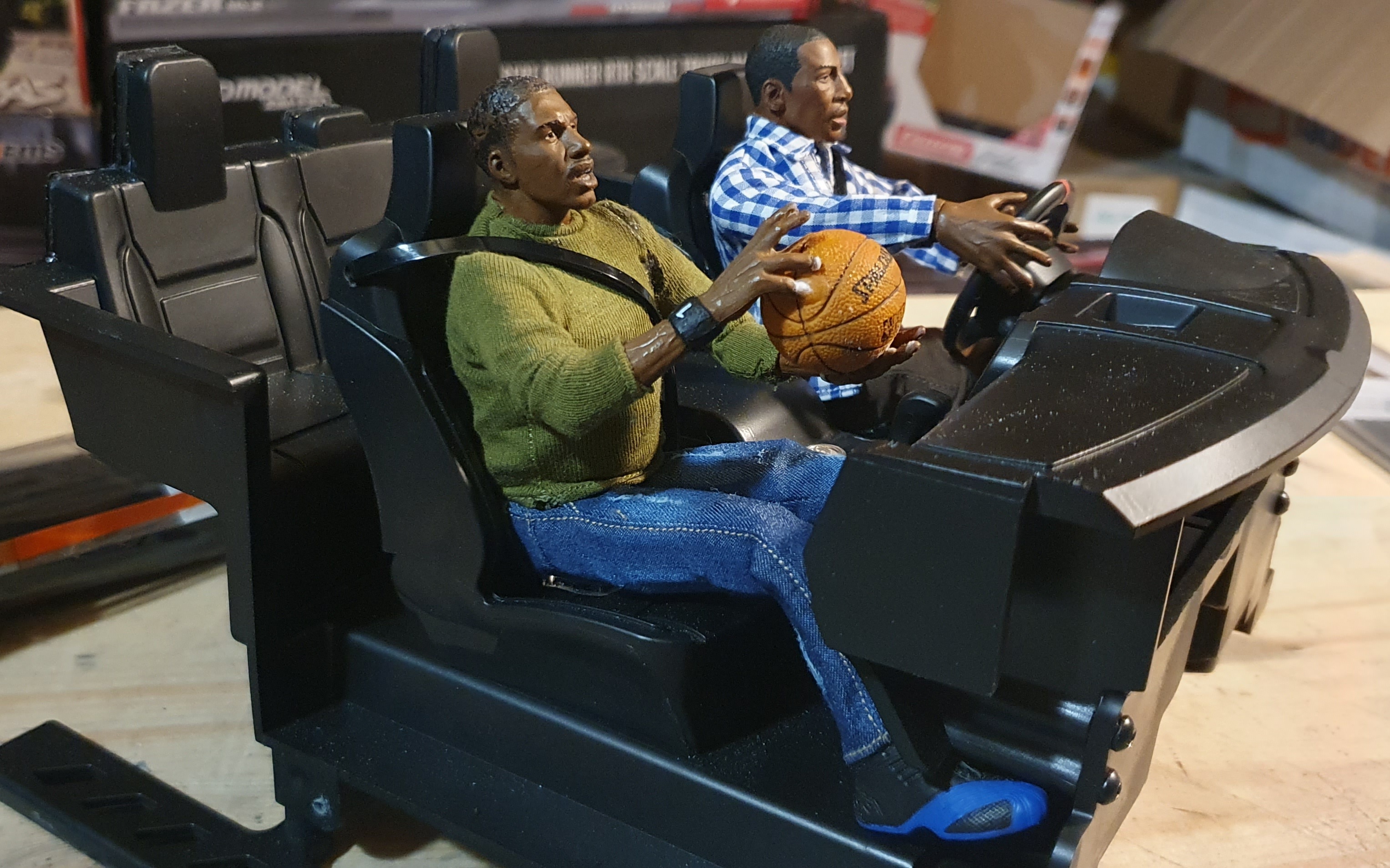

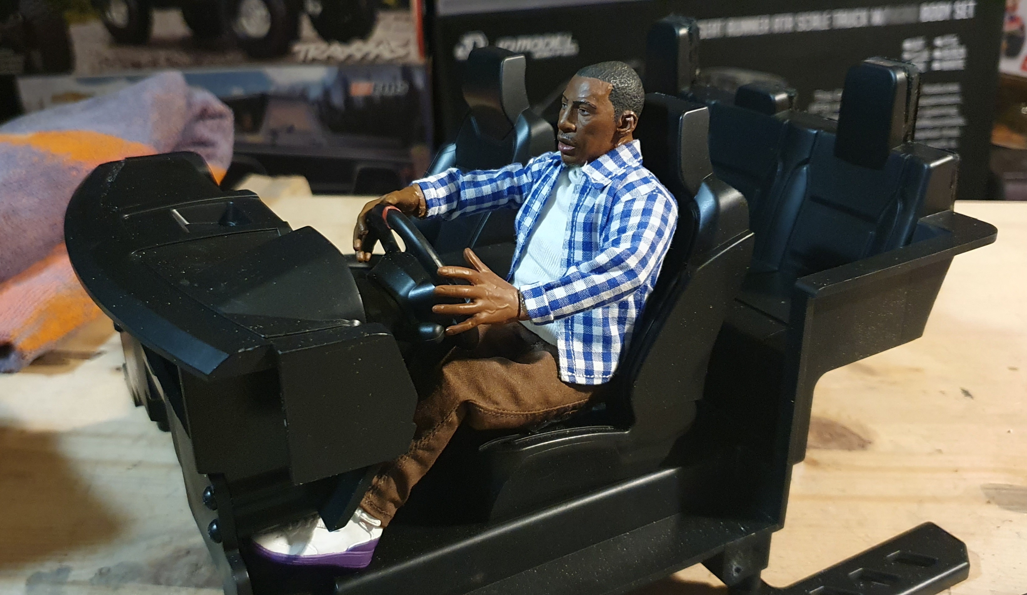

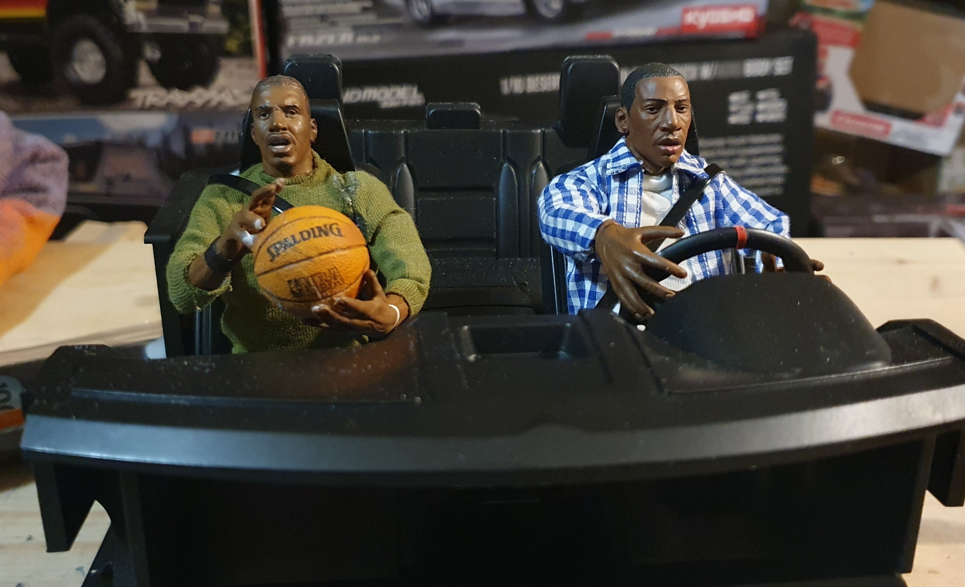

    J'ai attaqué l'intérieur, bon ça m'a pris deux bonnes heure par figurine :confused: mes cobayes :
    Alors faire rentrer deux figurines au 1/10 dans un véhicule au 1/10, c'est déjà pas facile. Mais deux basketteurs de 21 cm environ, pas articulés et à faire rentrer dans des fringues au 1/12, je m'étais mis un petit défi :hihi:
    Je vous passe le démembrement des pauvres patients, c'est comme d'hab' à la Dremel et au scalpel, et de un :
    (oui je sais il a de grandes paluches :D). Puis le passager :
    Les voilà prêts à aller au playground, bon, quand le Raptor sera réparé ... :humhum:
