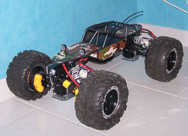

    Bonjour à tous,
    J'ouvre un post afin de vous présenter les évolutions de mon stick, et oui je n'arrive pas à me résoudre à passer au pimp. :roll3:

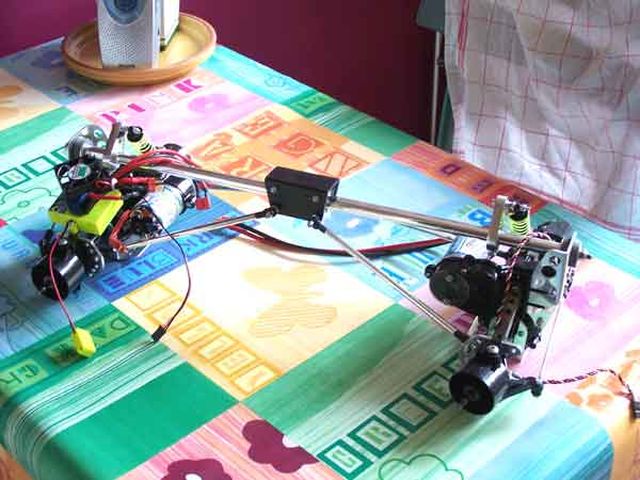

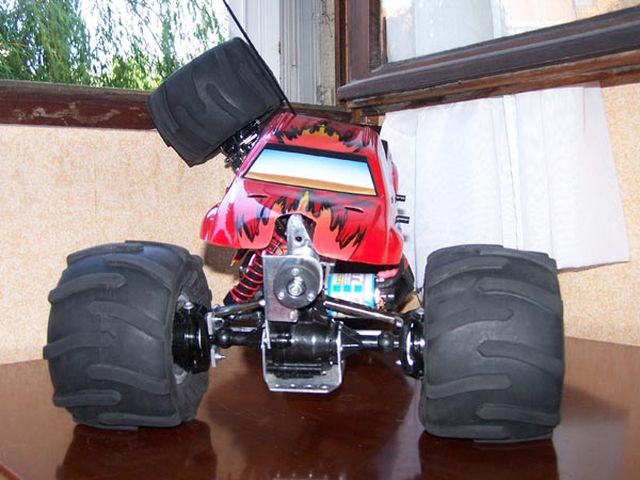

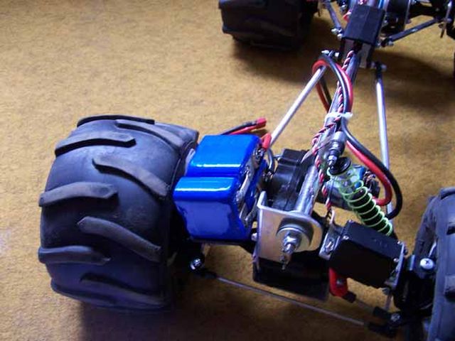

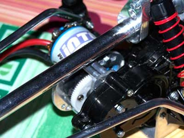

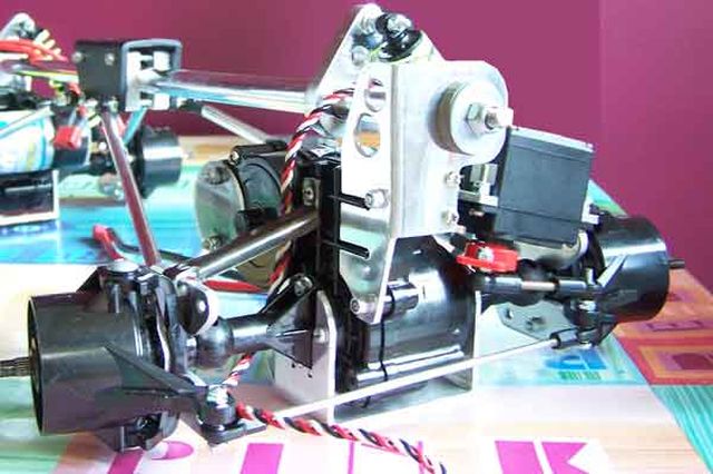

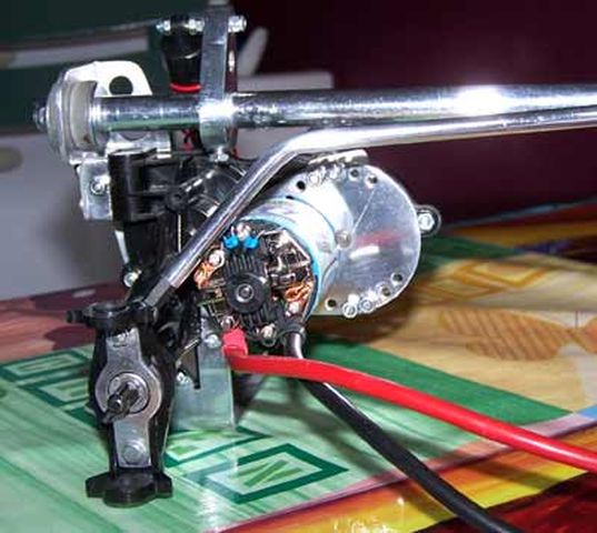

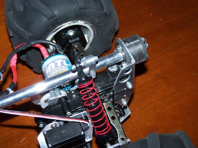

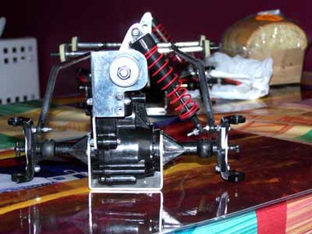

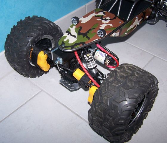

    Version 1 : La première version était très proche de l'original, à savoir, deux amortos, 4 liens, localisation des servos et de l'électronique sur les ponts. La différence, deux silentbloc à la place des deux rotules. Ajout de deux réducteurs faits maison.
    Version 2 : Pour gagner en franchissement, les liens ont été supprimés. Les silentblocs sont remplacés par deux pivots rigides. Les servos sont relocalisés sur le côté des ponts.

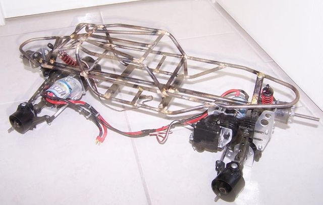

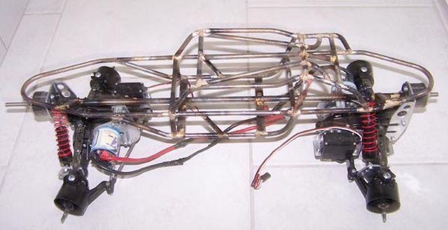

    Version 3 : Le stick devient tuber.

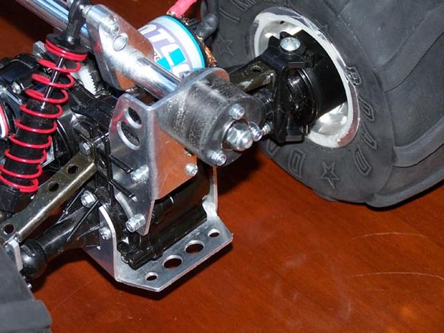

    Version 4 : Les pivots étant trop faibles, ils sont remplacés par des modèles plus longs et robustes. Les fusées en plastique d'origine sont remplacées par des fusées alu integy.

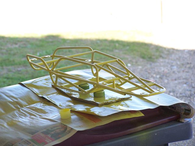

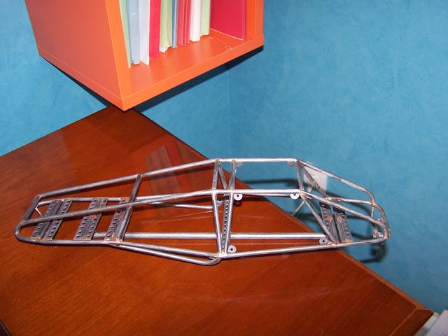

    Version 5 : Nouvelle cage.

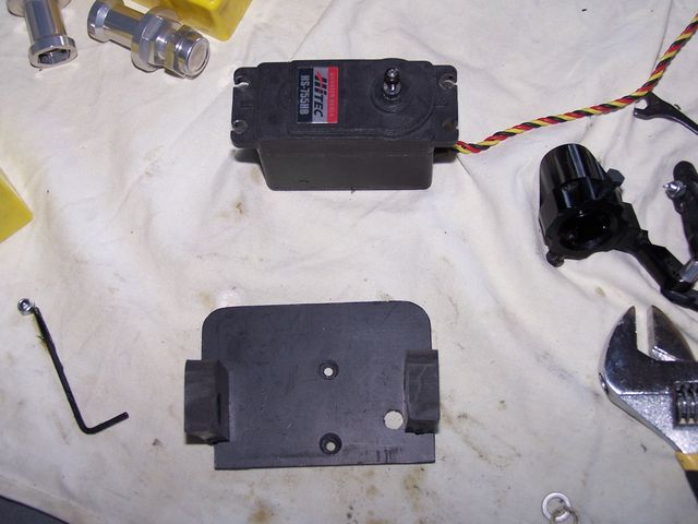

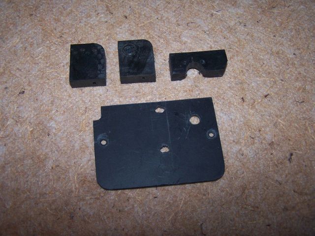

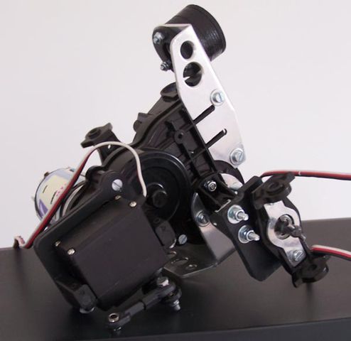

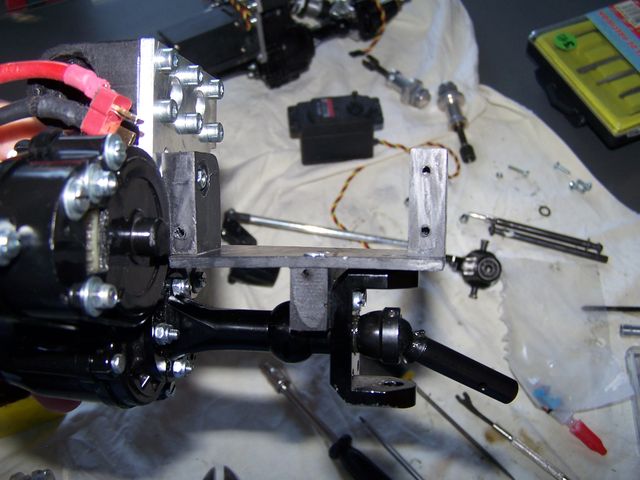

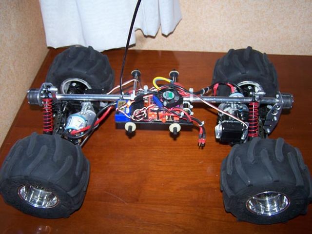

    Version 6 : Les servos sont relocalisés sur les ponts (entre les roues) car trop exposés en position latérale. Les tower Pro sont remplacées par des servo 1/4. La cage est repensée. Ci-dessous les supports servo.
    D'autres photos vont suivre.

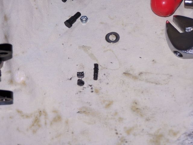

    J'ai cassé un cardan cet apm lors des essais. Je veux donc fiabiliser le tout en installant soit :

    super sympa , très beau et bien réalisé :yes3: :yes3:

    Nice le résumé !
    Merci pour ce reportage tout en couleur :yes3:

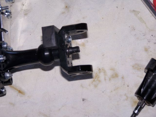

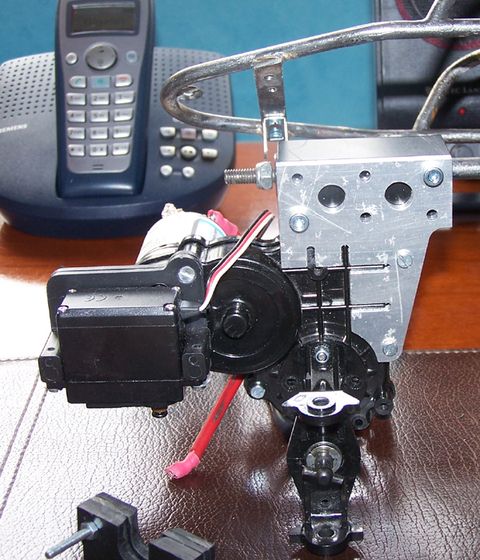

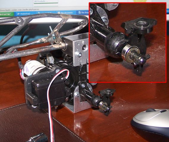

    Merci du conseil. Pour le servo, tu verras dans les photos ci-dessous leur nouvelle mise en place.

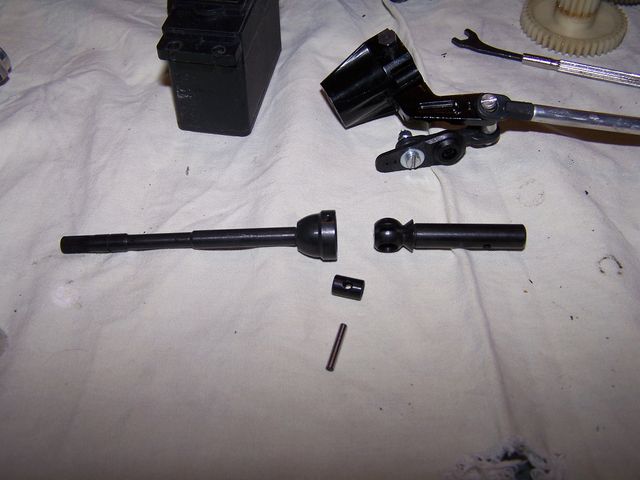

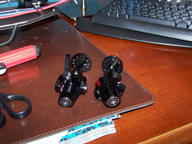

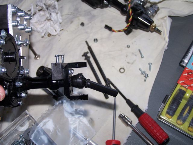

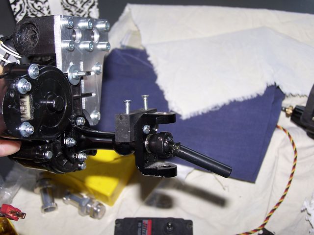

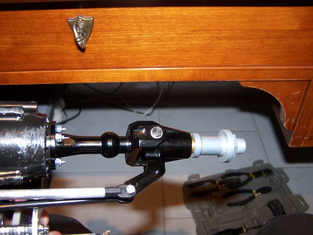

    J'ai reçu les CVD TTR. Effectivement, comme l'a écrit Nico un peu plus haut, c'est du beau matériel. :yeah3: Je vais pas vous détailler le montage, vu que y'a rien de plus simple, une vis et un peu de frein filet et le tour est joué. Voir la photo ci-dessous des différents éléments.
    Le cardan d'origine :
    Par contre, sur les deux paires de CVD livrés, il devait y avoir au total 4 vis, évidemment je n'en ai eu que trois. Heureusement, j'en avais une similaire qui trainé dans mon bord..., dans mon bureau. Quelques coups de limes et l'affaire fut jouée. Vu le prix de l'ensemble, j'aurais préféré ne pas avoir ce genre de surprise !!! :nnotd3:

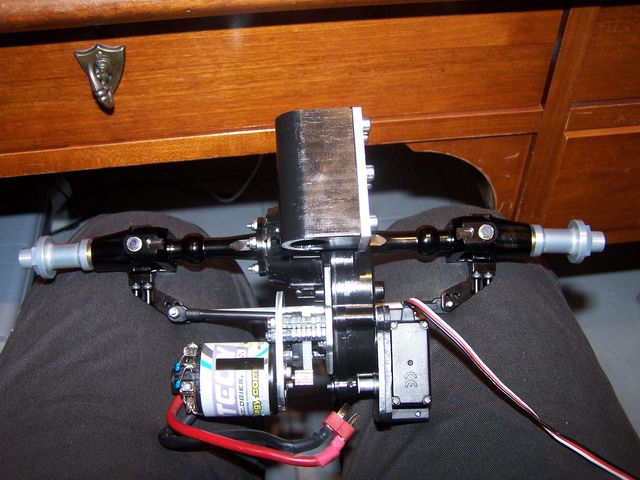

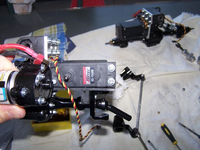

    La mise en place des SERVO HITEC.

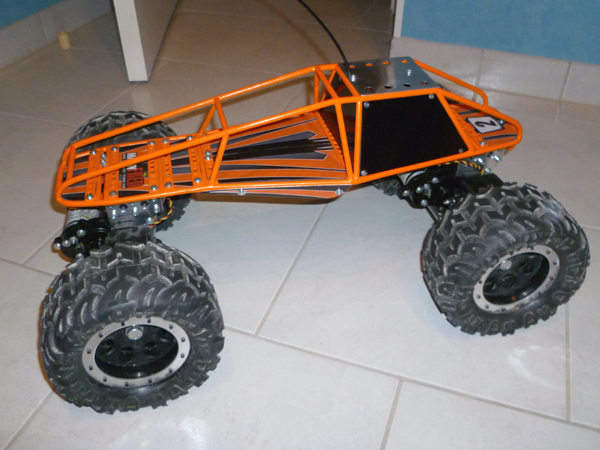

    Et enfin une photo du "chassis". Malgré le poids supplémentaire, l'engin garde de très bonnes capacités de franchissement.
    C'est tout pour aujourd'hui, j'ai été coupé dans mon élan à cause des roulements des fusées. Ceux d'origine ne vont plus, il me faut 8 roulement 8x15x5. Sur ébay, ça vaut une fortune, 7 euros pièce. Je vais donc me rabattre sur des 10x15x4 à prix raisonnable. Il me suffira de rajouter une rondelle par ci par là, et un fourreau. J'ai également reçu le BEC.
    La suite très prochainement !!!

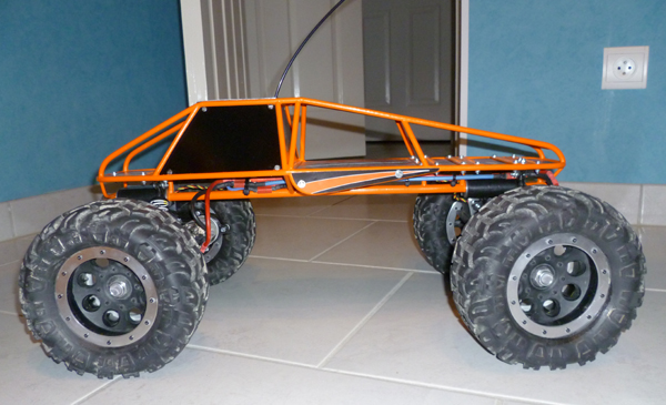

    Bonjour à tous,

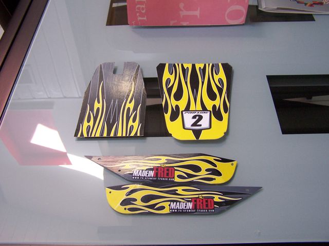

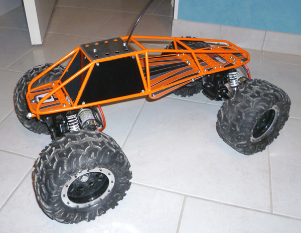

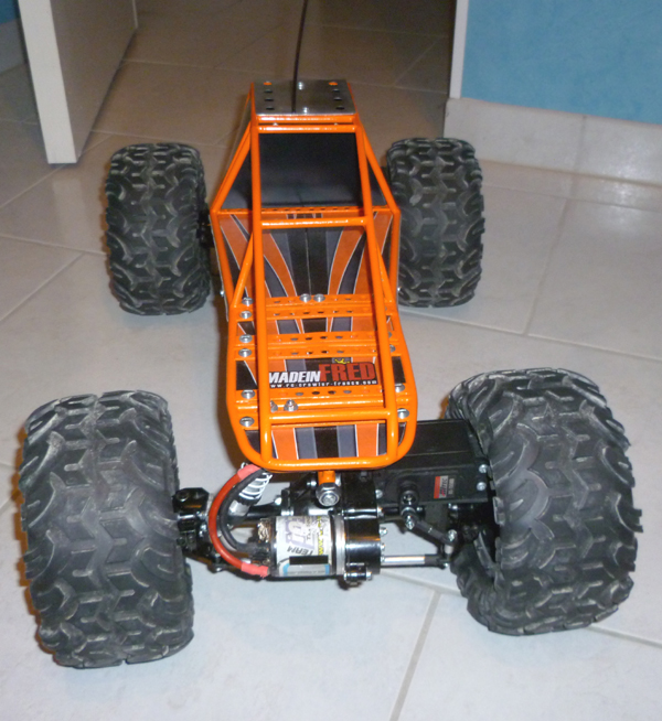

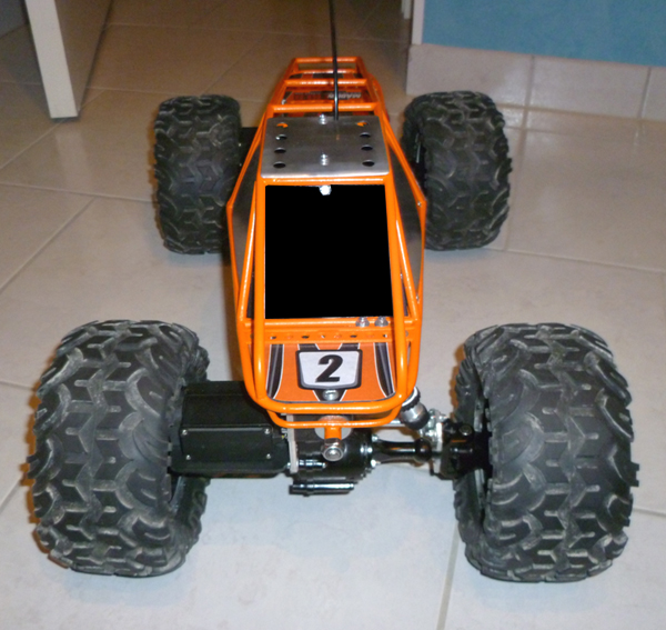

    Après un long moment de silence, voici mon stick finalisé. Tous les problèmes de roulements et d'électronique ont été réglés. J'ai profité des vacances pour lui refaire une beauté suite aux essais réalisés cet été. Peinture neuve et stickers perso.
    A+

    Ce chassi est vraiment superbe :yesd3:
    La couleur lui va au poil :zunt3:

    très joli moi qui n'aime pas les 1/8 je trouve celui ci très réussi.

    Superbe, ton travail est magnifique, et c'est vrai que la couleur lui va trop bien :yes3:
