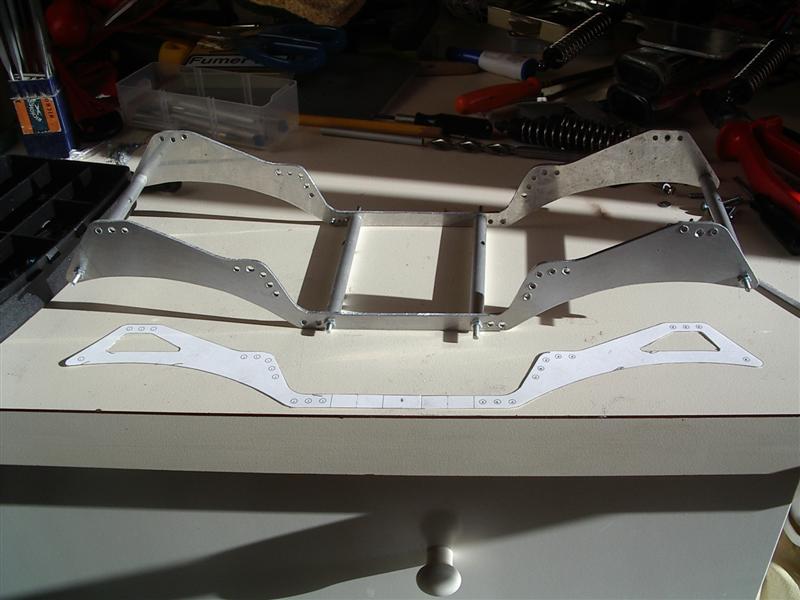

    precedemment j'avais tenté de me lancer dans le scale avec plus ou moins de réussite.
    je decide néanmoins de retenter ma chance avec cette fois une volonté plus affirmée de faire quelque chose de "réaliste" sans pour autant esperer atteindre le niveau de certains fous de ce forum. je vais partir sur une base d'ax10 que je commence a connaitre (ponts et trans) et le reste sera de la fabrication maison.
    je precise que je ne sais pas encore trop si il sera en 2.2 ou en 1.9 (avec une préférence pour le 2.2 tout de meme) mais je vais quand meme privilégier la perf tout en gardant un aspect réaliste.
    donc la carro, qui va definir mon empattement est une bushwacker de proline qui avait été acheté pour mettre sur mon precedent projet (abandonné) de twin détonator trial; l'empattement était bon mais la largeur ne me satisfaisait pas esthétiquement parlant (un peu comme mon camion trial d'ailleurs).
    donc empattement de 280mm d'ou recherche sur le net de modeles de chassis scales. et j'ai trouvé mon bonheur sur un site dont un membre de ce forum avait signalé: le skala qui existe en 3 versions légèrement différentes

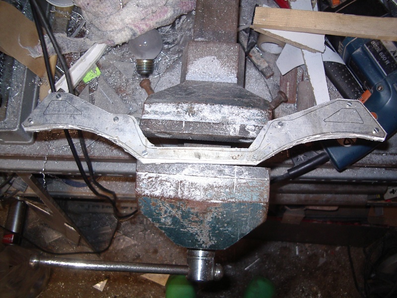

    alors j'ai fait un gabarit, chopé une plaque d'alu de récup et disparu dans ma cave pendant 4 bonnes heures
    et voila le chassis dégrossi
    et une fois "presque fini" avec le gabarit

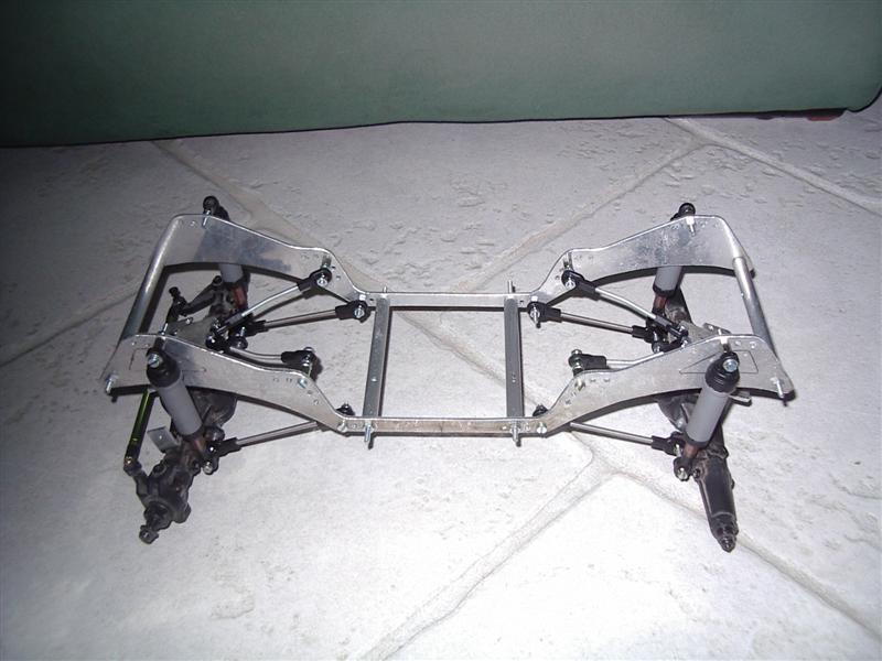

    avant les finitions du chassis je vais "chercher" mes longueurs de liens pour arriver a mon empattement idéal
    voila
    la suite a l'avancement des travaux

    Finition tout à la lime? t'as du mouiller la chemise!
    en tout cas bravo, ça commence très bien

  3. david
    david membre
    29 Juin 2009
    831
    +1 l'établi on dirai ma chambre quand j'étais ado :mdr3:
    en revanche les plaques de chassis sont trés réussies, chapeau :yesd3:
    j'ai peur qu'il y ai une faiblesse sur la partie basse au niveau des 3 perçages horizontaux :disap3:
    vivement la suite

    merci messieurs
    en effet finitions a la lime mais avant perceuse avec une fraise payée par mon patron (merci patron)

  5. rohmmi
    rohmmi membre
    1 088
    yO,
    J'aime bien ton chassis ! joli boulot ! effectivement, comme dis David, il doit avoir un point fragile à cette endroit !

  6. Gorghor
    Gorghor membre
    1 943
    64
    ben pour la faiblesse vous m'avez mis un doute alors j'ai regarder ca de plus pret et.....ca semble bien rigide tout de meme
    au pire je ferais une barre de renfort pour relier les deux parties du chassis au niveau des liens sup.
    merci pour vos remarques :wink3:

  7. BOURINEUR
    BOURINEUR membre
    2 518
    Joli boulot. :yesd3:
    A par l'inversion d'un des flan de châssis :wink3:
    Sinon, moi aussi je suis sur un scale, mais il faudrait que je me mette à la soudure :read3:

  8. Gorghor
    Gorghor membre
    1 943
    64
    punaise t'as l'oeil toi :wink3:
    mais j'ai remis a l'endroit juste après les tofs :wink3:

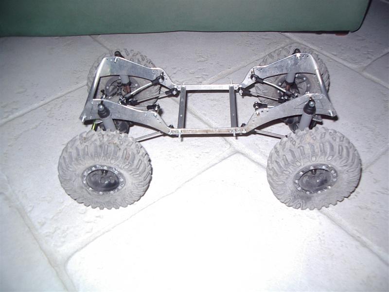

  14. Gorghor
    Gorghor membre
    1 943
    64
    content le Gorghor, il a pas mal avancé sur le chassis :yes3:

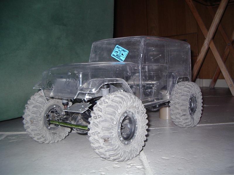

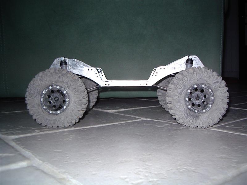

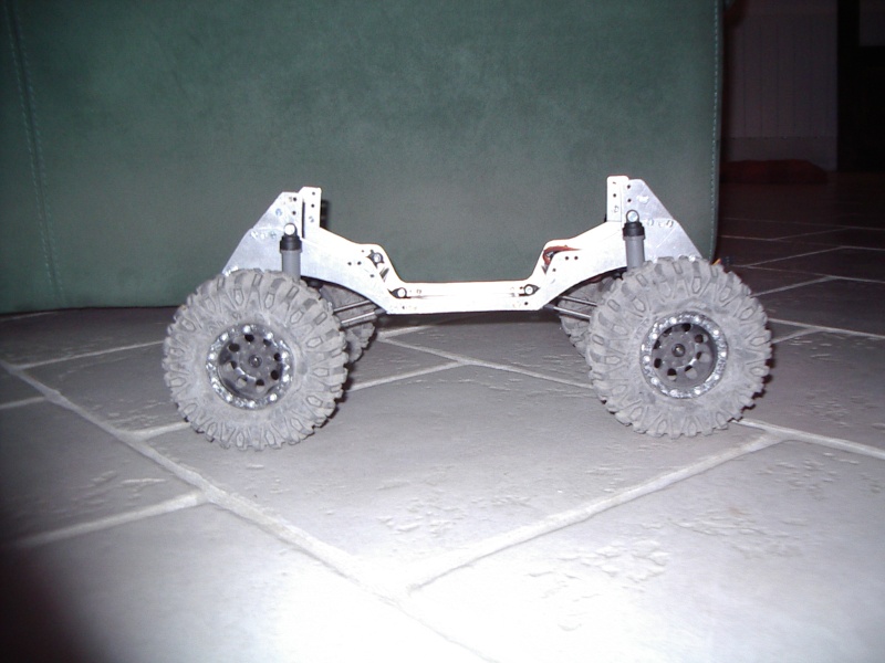

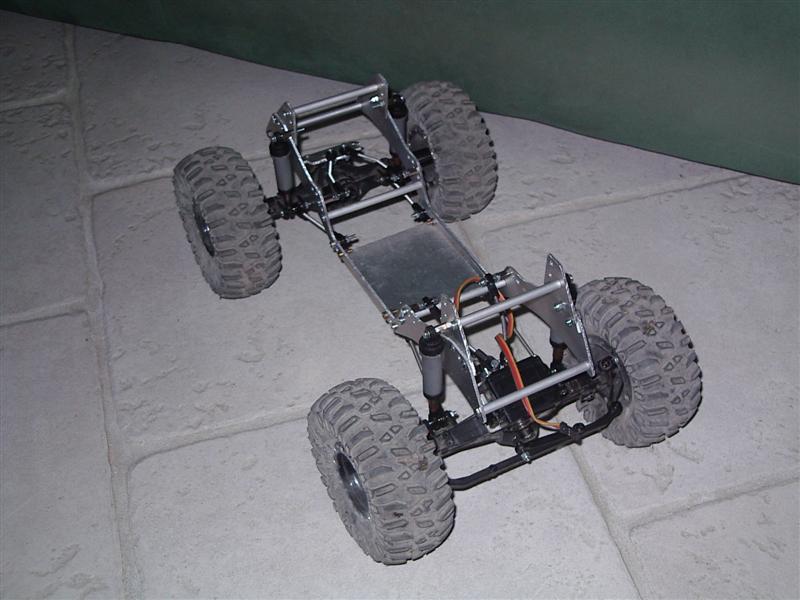

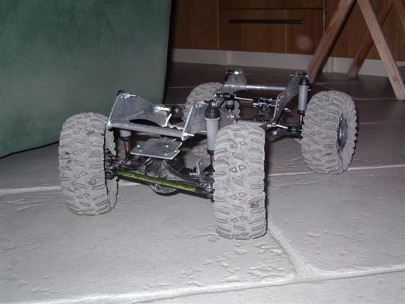

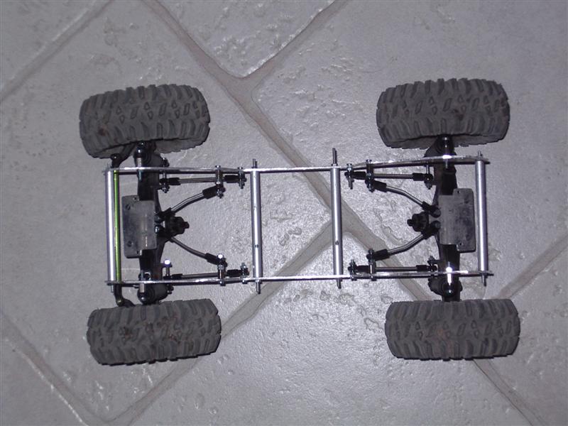

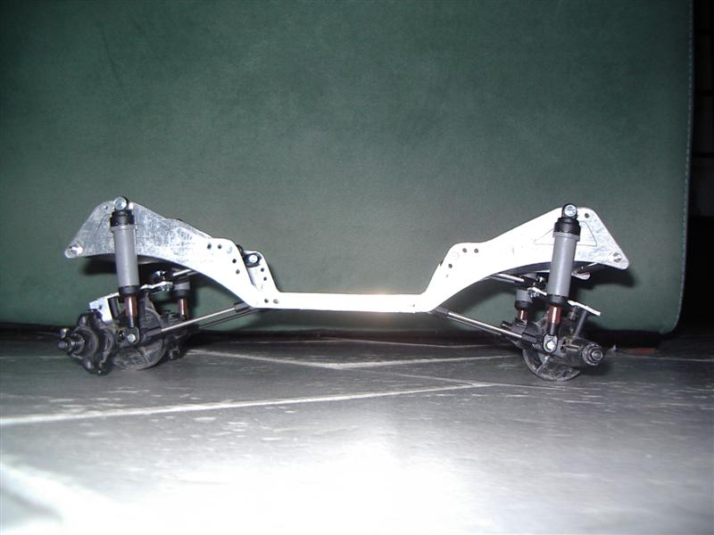

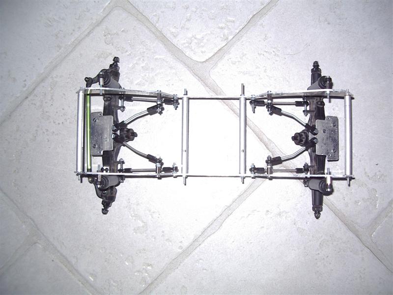

    donc voila le plus dur a été de trouver la bonne longueur des liens pour arriver a un empattement de 280mm. mais apres plusieurs essais j'y suis parvenu.
    j'ai opté pour un 4 link en fabriquant des supports de servos modifiés pour y ancrer mes liens sup.
    bon il me reste encore a voir la question des amortos car ils sont légerement inclinés (je me suis un poil loupé dans les cotes du chassis) et en plus ils frottent contre les roues quand elles sont braquées. la solution sera, je pense, de reduire un poil la largeur du chassis en réduisant un peu les entretoises
    quelques tofs

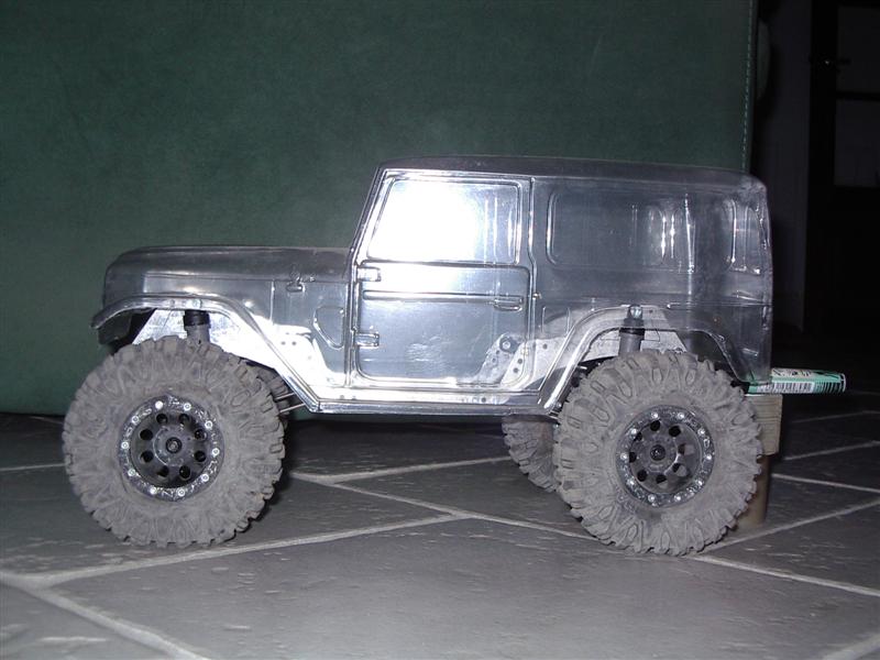

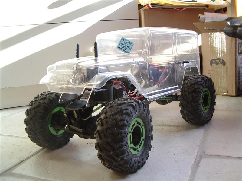

    monté en 2.2
    et avec la carro jetée dessus :mdr3:
    je vais quand meme faire un essai avec des 1.9 pour voir :sarcas3:

  15. Nicolas
    7 335
    7 915
    Pas mal avançé tout ça.
    Je pense aussi qu'il faudrait que tu réduise la largeur de ton châssis.
    Pour mon scale moi j'ai mi 80 intérieur comme un ax-10. Ca permet d'avoir déjà plein de pièces qui peuvent s'adapter (entretoise, sabot moteur ....)
    Et que tu replace les amortisseurs et tes liens a l'intérieur des deux pattes de fixation sur le pont.
    Ainsi tes pneus ne toucherons plus.
    Bon courage tu est sur la bonne voie. :yes3:

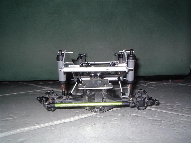

  16. Gorghor
    Gorghor membre
    1 943
    64
    Merci nicolas :wink3:

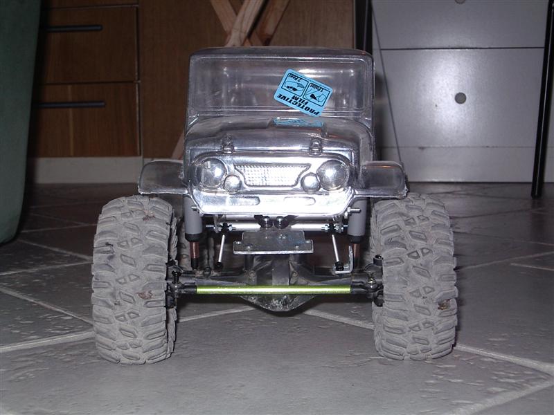

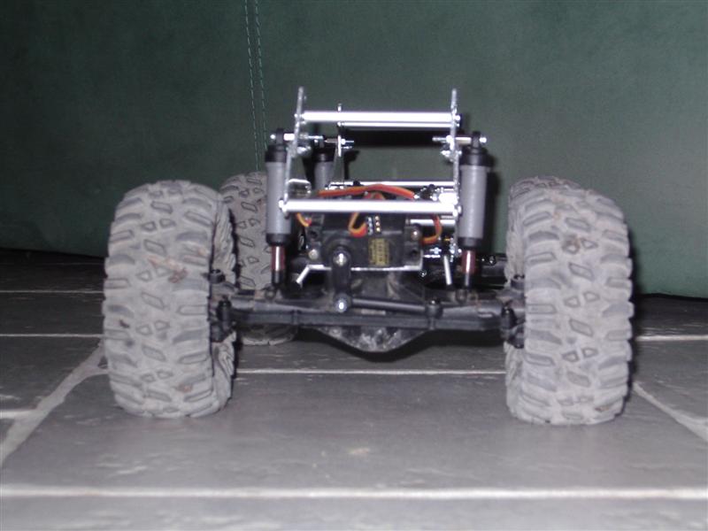

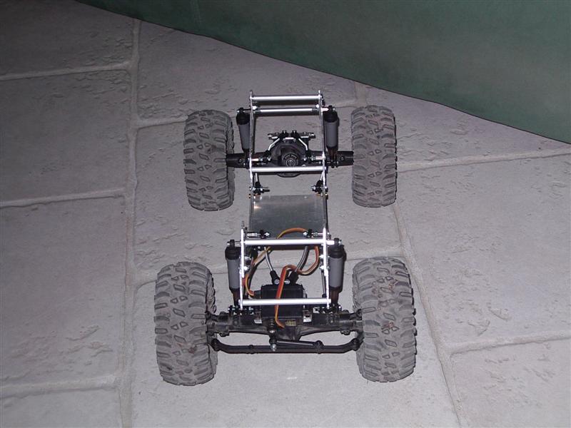

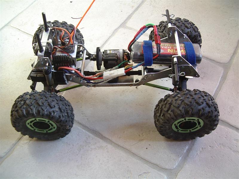

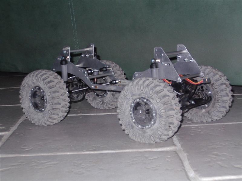

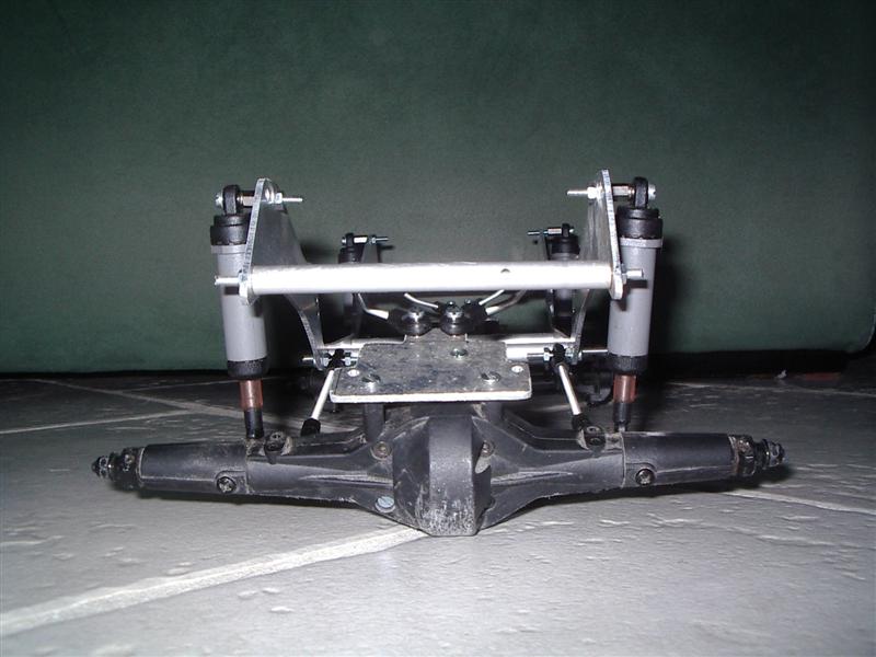

    donc c'est fait; j'ai réduit la largeur de mon chassis a 80mm ce qui me permet effectivementde replacer correctement les amortos pour qu'ils ne frottent plus sur les pneus lors du braquage. j'ai également fait le support de trans qui sera habillé sur la face du dessous d'un morceau de "planche a decouper la bidoche" pour faciliter le passage d'aretes.
    pour pouvoir redresser mes amortos, il a fallu faire des supports d'amortos pour rattrapper ce faux aplomb disgracieux du a mon erreur lors de la confection du chassis :grrr3: . ils serviront également aux supports de carro et peut etre meme pour faire des renforts en reliant les avts avec les arr.
    le servo de direction est installé et il ne me manque plus que la trans pour faire les premiers essais :ang3:
    quelques tofs
    a+

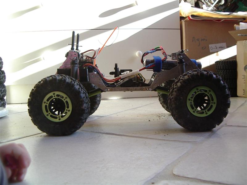

  19. Gorghor
    Gorghor membre
    1 943
    64
    salut
    bon ya du nouveau

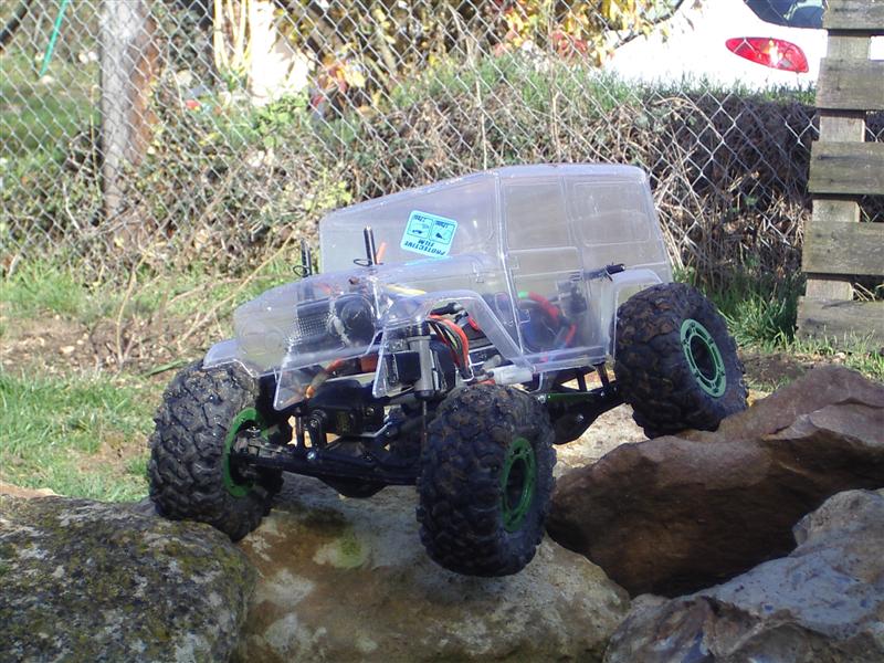

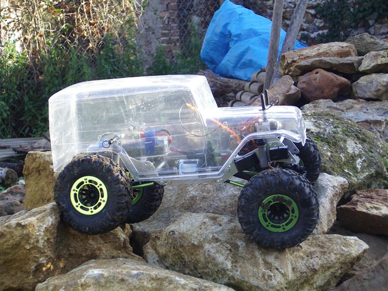

    fabrication d'un vrai support de batterie et la surprise :inkoi3: le poids de la batterie ecrase les amortos arrieres at tel point qu'on dirait que la caisse se traine le c*l; donc pour "équilibrer" ca pose de 300g de lest sur l'avant du chassis (le moins haut possible). il a également fallu que je remonte mon entretoise en tete de chassis car le servo tapait dessus lors de croisements de ponts; donc elle est remontée d'un cran (ca ne semble pas fragiliser l'ensemble) et les trous libres serviront de fixation pour un futur pare-choc/buffle)
    la carro est posée (sur des plots) et attend sa peinture
    place aux tofs
    les premiers essais sont plutot concluants et son comportement me plait bien
    j'essaierai de faire une vidéo bientot
    a+
  20. VINCEREEF
    VINCEREEF membre
    2 328
    Pour un premier scale, il va promettre :yes3: vivement que tu nous fasses une vidéo :yesintel3:
