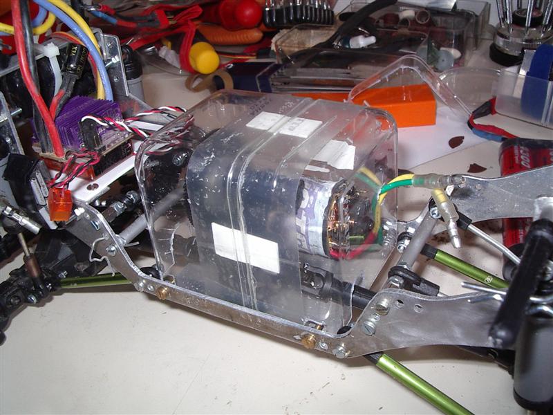

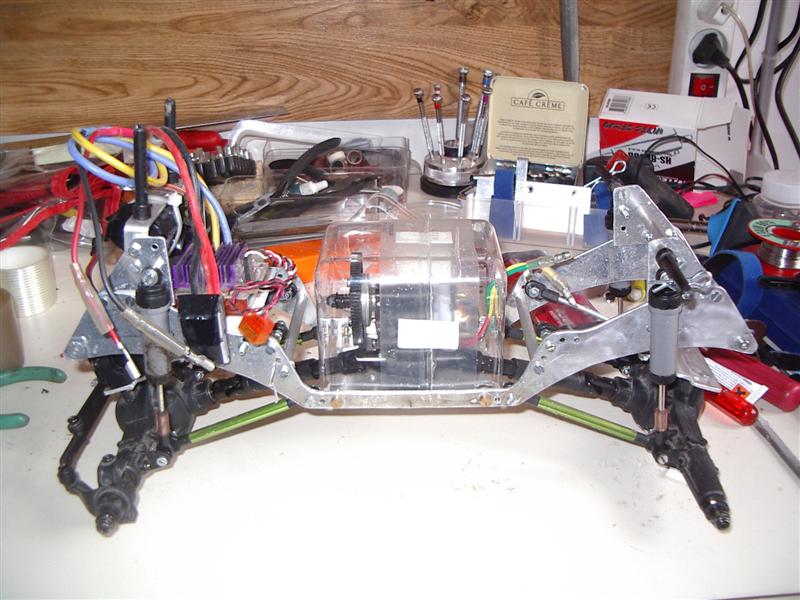

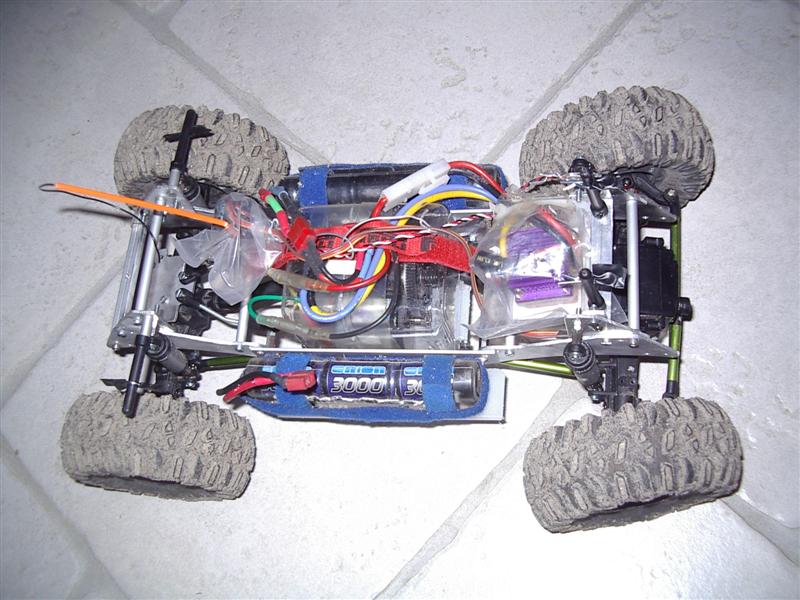

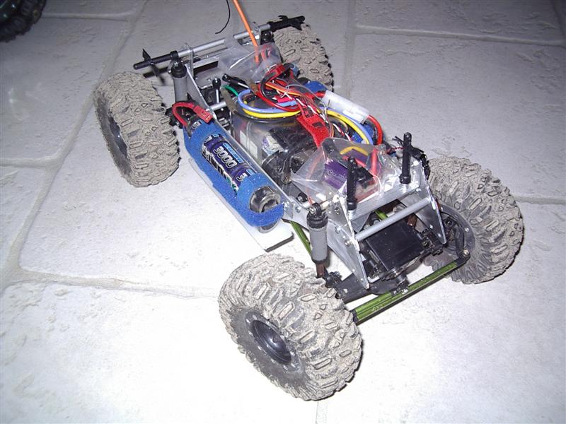

    quelques news apres une longue periode de stand by
    une protection de trans pour eviter au maximum que la boue ou des gravillons viennent se mettre entre le couronne et le pignon
    c'est pas 100% étanche mais ca devrait pas mal limité les projections sur la couronne
    et un skid avec deport sur les cotés pour pouvoir y placer un accu 7.2 de chaque coté; ca devrait me faire gagner en hauteur du cdg

    t'as pas megoté sur le carter de couronne, ça va peut-être chauffer un peu dans le carter... :disap3:
    bon courage pour la carro :wink3:

    vu le volume du carter, pas de grosses chauffes à craindre, sauf en été :wink3:

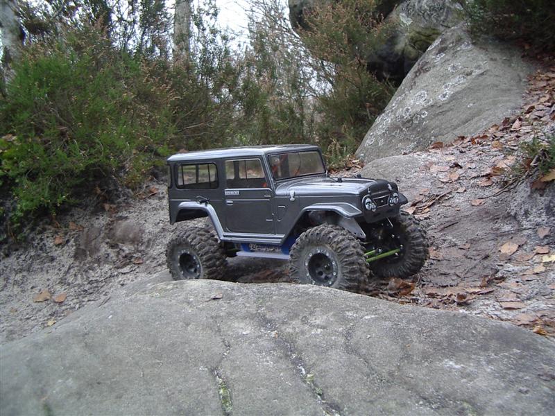

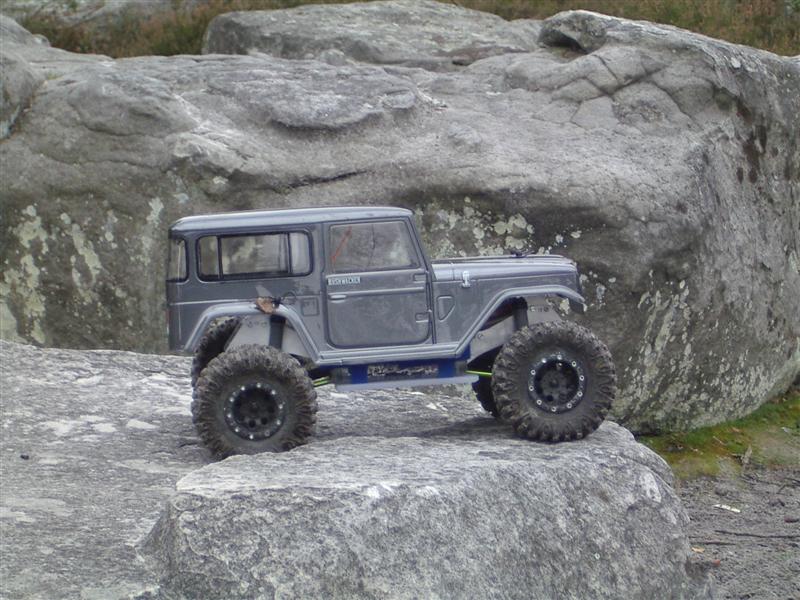

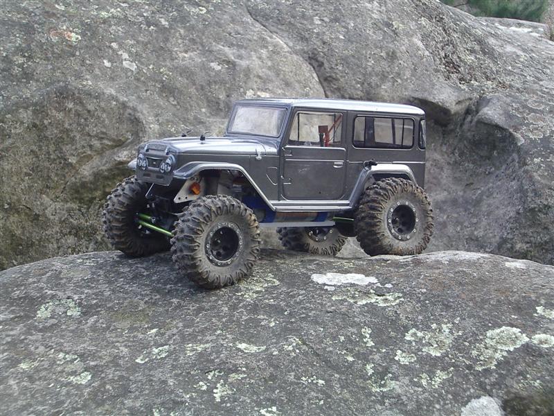

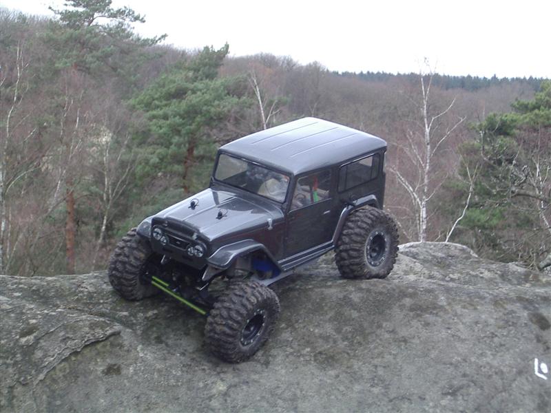

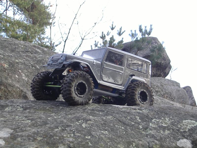

    bon j'ai avancé un peu
    en tout cas suffisamment pour pouvoir participer a la reco de la rando de champcueil :wink3:
    donc maintenant il embarque 2 packs en 7.2 ce qui m'a permis de rouler pendant toute la reco sans finir le 2ème
    l'électro est protégé et la peinture (loin d'etre parfaite) est faite
    je le scaliserais un peu plus pendant l'hiver (pare-chocs, galerie et accessoires)
    en tout cas il parait fiable apres 3 bonnes heures (voire plus) de rando: rien de cassé, un tout petit soucis sur une vis btr d'un cardan qui a tendance a se desserrer :grrr3: . m'enfin rien de grave
    voici des tofs
    voila
    a+

    Bravo, mission accomplie, il me plait bien ton BJ, manque plus qu'un petit push-bar devant peut-être... :jecpa3:
    en revanche pour le poids, tu serais pas mieux avec 3 elements de chaque côté plutôt que carrement 2 packs,
    remarque là t'as l'autonomie pour traverser le sahara :mdr3:
    en tout cas, tu as bien fait de retenter ta chance :yesd3:
  13. Gorghor
    Gorghor membre
    Mar 11, 2009
    1,943
    64
    merci :wink3:

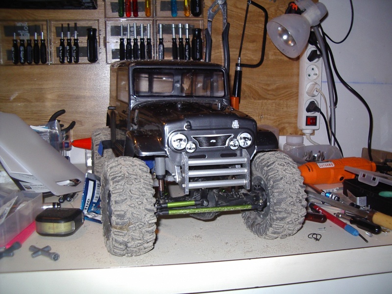

    un accu divisé en 2x3 avec 3 éléments de chaque coté me ferait gagner 300g environ; ca serai certainement interessant sur un crawler mais la ce dérange pas trop et j'aime bien son comportement; en plus il faudrait que je charcute 2 packs pour tenir la journée a fontainebleau et mes packs me servent aussi pour d'autres modeles.....

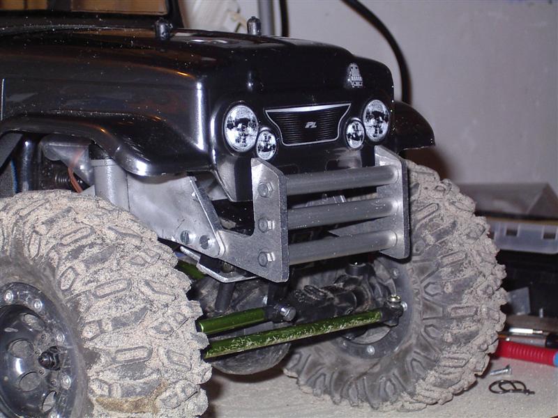

    pour ce qui est du pare-choc le voila fraichement réalisé cet aprem: reste a le polir
    et maintenant on s'occupe de l'arriere mais je calle un peu sur le style de pare-choc :roll3:
    a méditer......
    a+
  14. david
    david membre
    Jun 29, 2009
    831
    Bravo, j'adore le look de ton pare-choc, en revanche, j'arrive pas à savoir ce qu'il faudrait comme vis, mais là les 6 pans font pas réalistes je trouve
    oui je sais je suis casse c***lle
  15. Gorghor
    Gorghor membre
    Mar 11, 2009
    1,943
    64
    ya probablement plus réaliste mais c'était ca ou des vis "normales" et je prefere les hexagonales
    sinon ya moyen de fraisé le support et de mettre des vis"normales" mais a tetes fraisées qui rentrent donc dans le support
