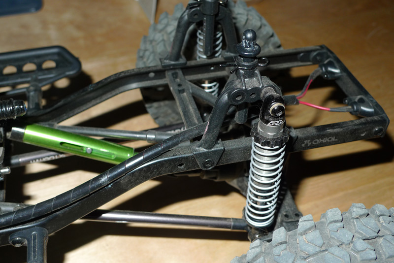

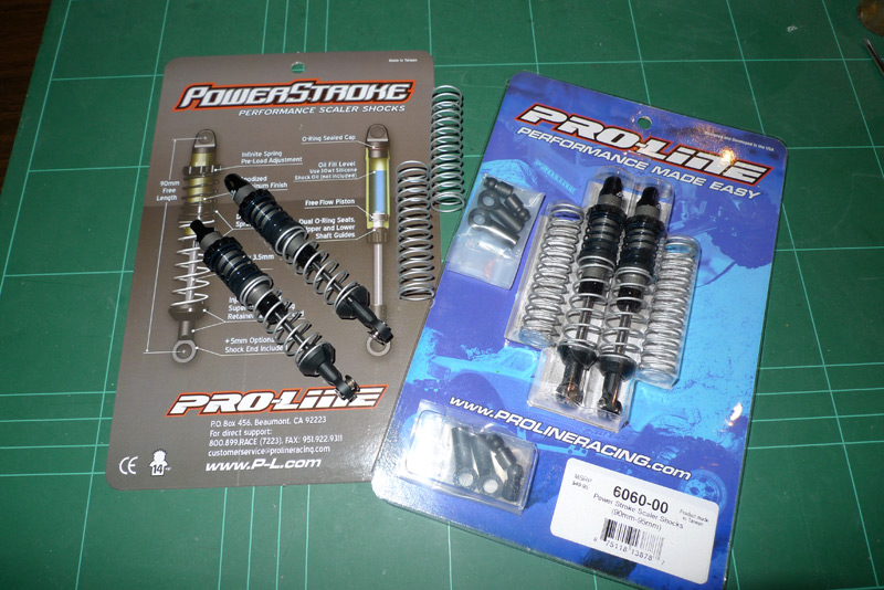

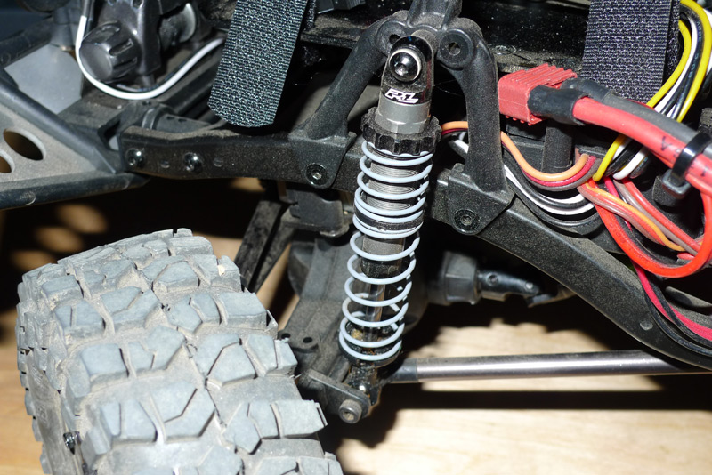

    Les amortisseurs Proline vont remplacer avantageusement les amortisseurs d'origine qui sont très moyens, et à l'étanchéité assez moyenne... pour ne pas dire plus...
    A l'avant j'utilise les doubles ressorts d'origine du Honcho.
    A l'arrière ce sont les ressorts Proline.

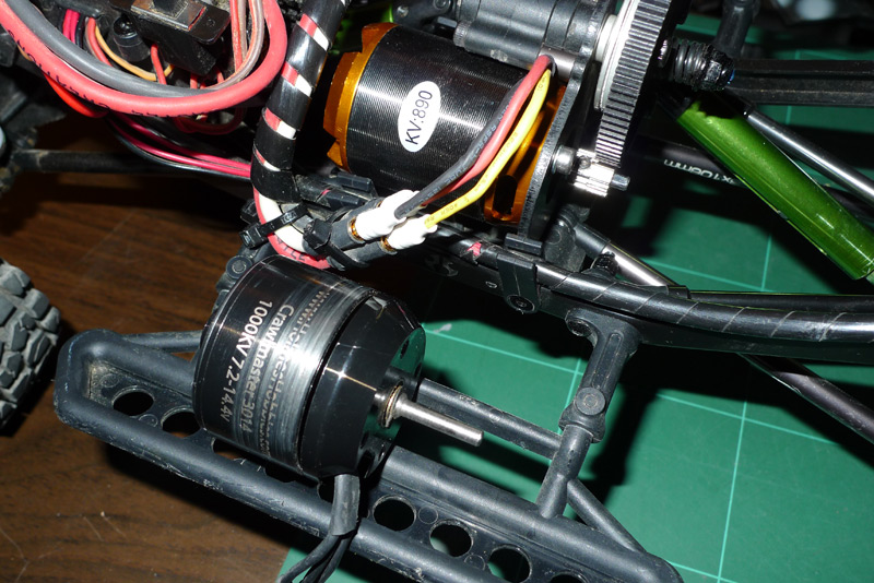

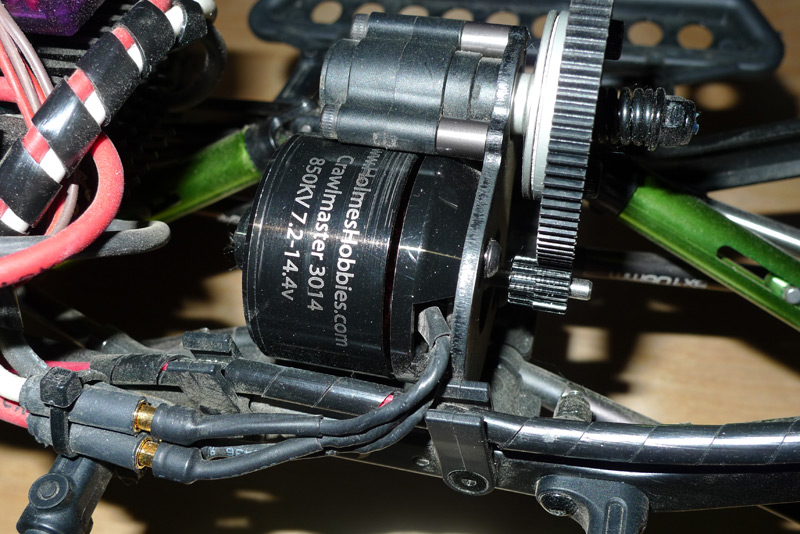

    Enfin côté motorisation, suite à quelques soucis avec le Crawlmaster 1000kv, c'est finalement le 850kv de mon crawler qui s'est retrouvé dessus pour cette sortie. .

    Ah bah ça c'est clair, il n'y à pas d'huile dedans ...et quand il y en a elle coule sur la tige.
    pour les origine, met de l'huile épaisse et trois trous aux pistons, ça ira nettement mieux :wink3:

    Oui certe.... Mais autre détail d'importance : les ProLine sont aussi très beau ! :tadaa3:

    Le moteur brushless Scorpion Crawlmaster 1000kv est remplacé par un moteur trouvé sur ebay de 890kv. Il est un peu plus long... on verra bien à l'usage comment il se comporte en comparaison.

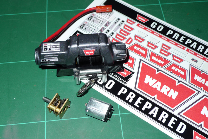

    J'en ai profité également pour remettre en état le treuil (changement de pignonerie) et lui ajouter les petits stickers Warn qui manquent sur le treuil 3 Racing.

    Ce moteur m'a donné entière satisfaction, et se comporte a peu près comme le Scorpion, avec peut être un tout petit peu moins de couple, mais difficile à dire comme ça.
