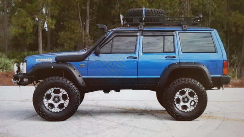

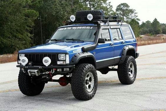

    Ca y est, je fait mon scale !
    Mon premier "vrai "scale si on se place du coté maquette roulante .
    D'autres modélistes avant moi ont déjà craqué (et c'est compréhensible ... ) pour un modèle échelle 1 que vous reconnaitrez tous !
    Avant de commencer j'ai besoins d'un peu de documentations .
    Voila donc tout ce que j'ai trouvé sur le net
    Je raffole complètement de son look globale, sa couleur, tous ces équipements .... un vrai coup de foudre :love:
    Si par hasard vous avez d'autres photos de ce modèle , je suis preneur :)
    La pièce maitresse pour moi est sans aucun doute le pare choc avant tubulaire avec tous ces feux, son treuil , écubier à rouleau et plaque de protection .

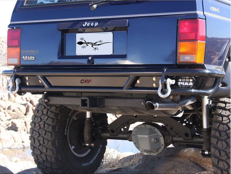

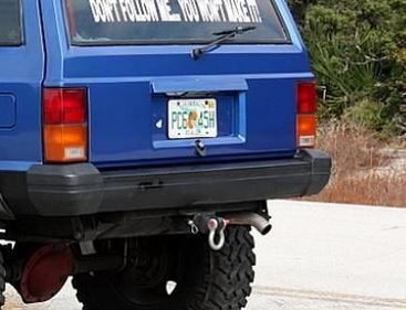

    Partant de cela et tant qu"à s'y mettre j'ai dans l'idee de lui confectionner également un pare choc arrière en harmonie avec le PC avant .
    Après quelques recherches d'inspiration sur le net je vais m'orienter vers quelque chose qui va ressembler a cela :
    Voila pour le moment .... :salut:
