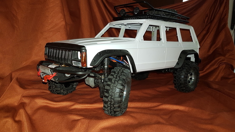

    C'est dingue comme quoi une petite couche de peinture a tendance a bien embellir les choses .....
    :salut:

    On dirai que tu la acheter :love::hihi::hihi: magnifique je suis admiratif :bravo::bravo::bravo:

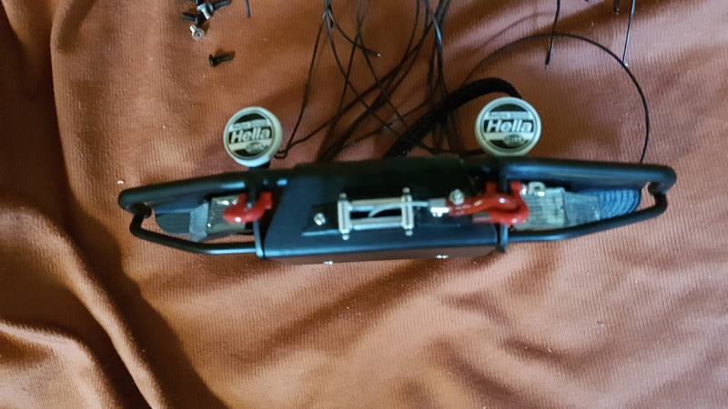

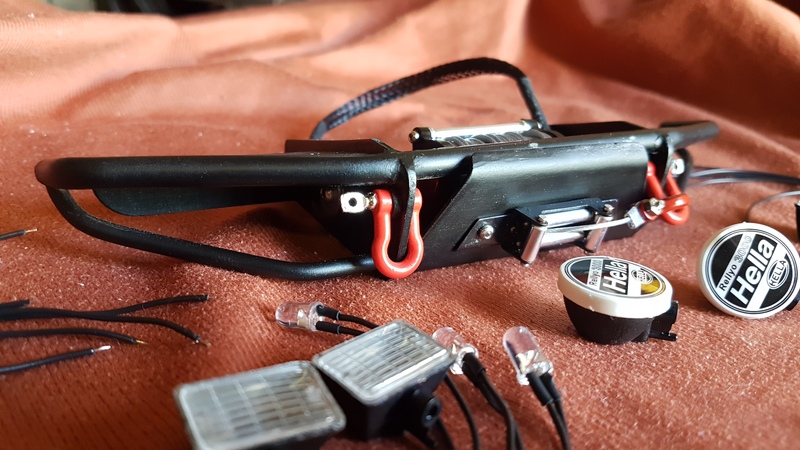

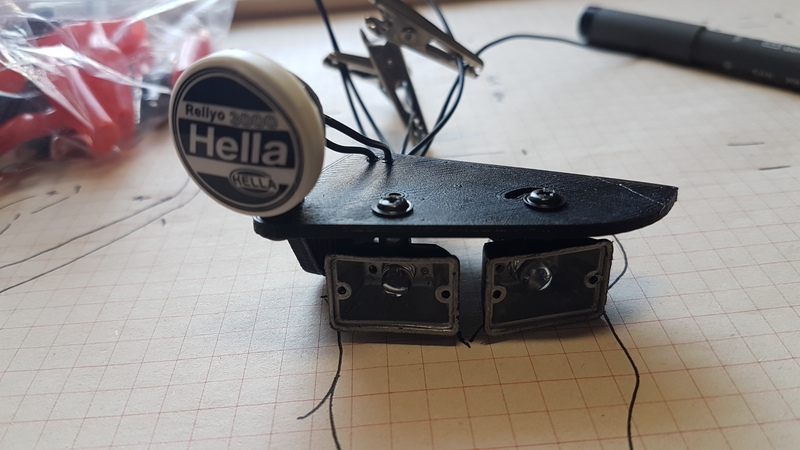

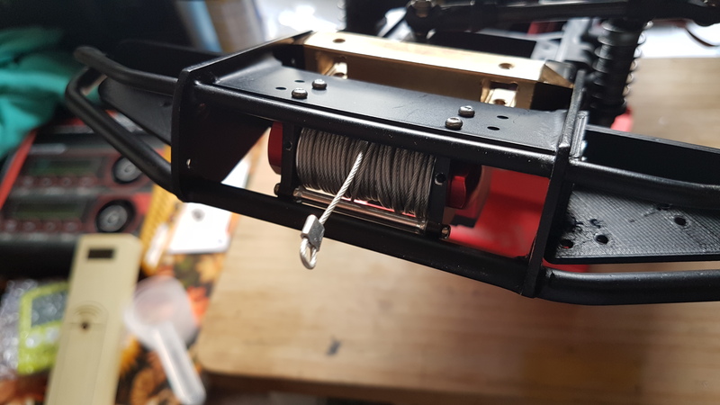

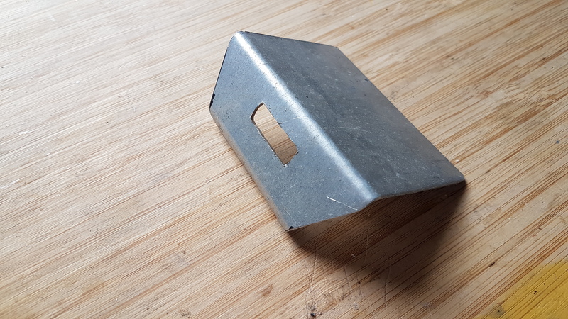

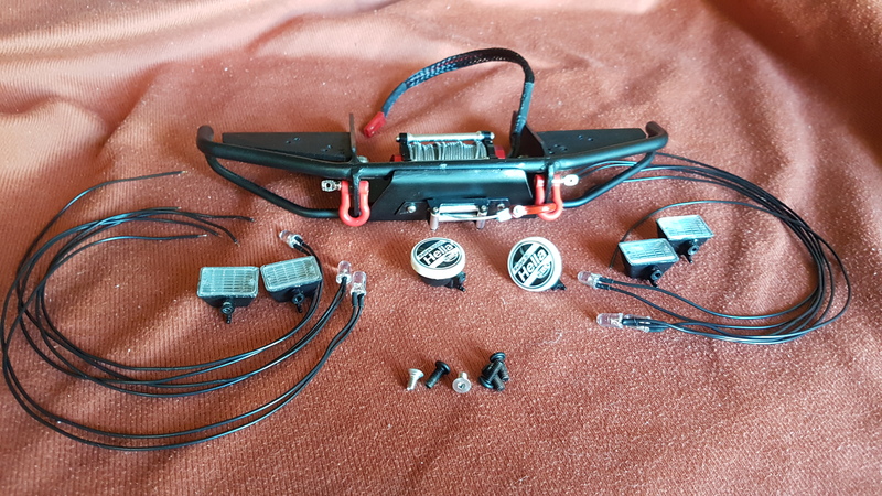

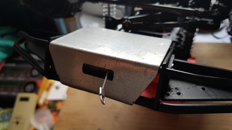

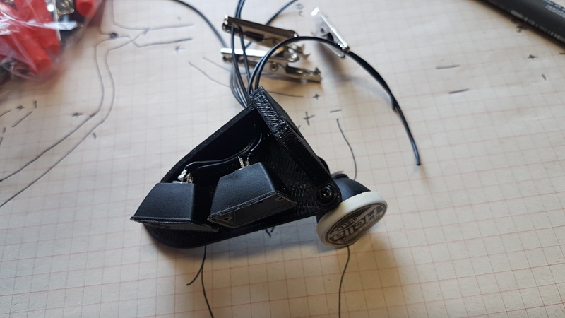

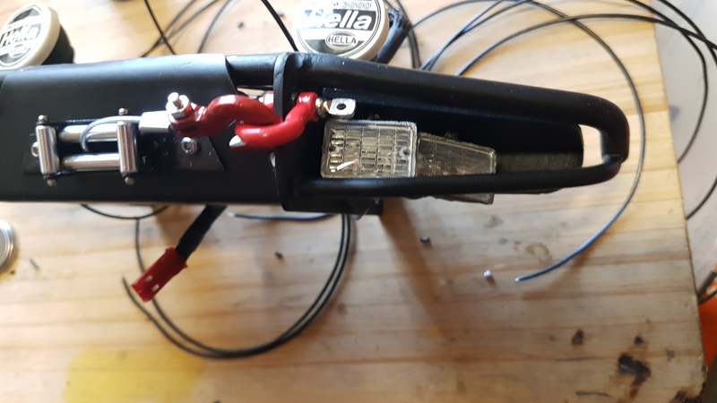

    Bon, est temps de reprendre un peu les travaux sur ce pare choc ... :hihi:

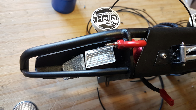

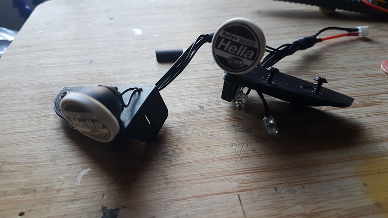

    Question équipement électrique il y a vraiment de quoi faire sur ces bouts de métal.
    Donc après achat d'accessoires divers il y a encore du travail d'assemblage .

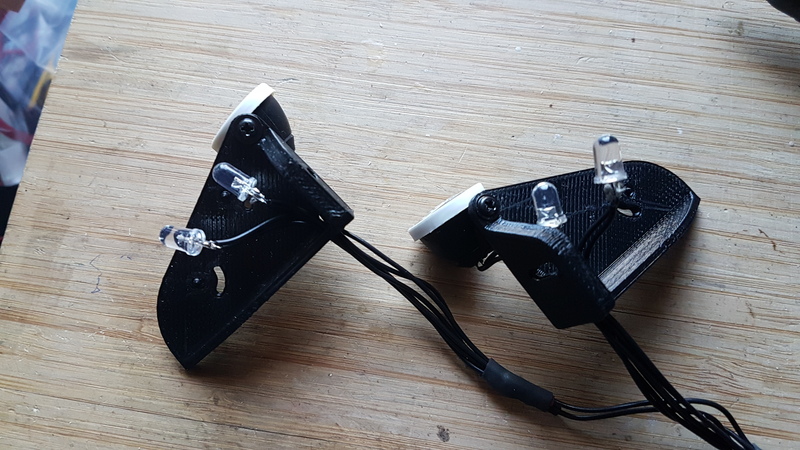

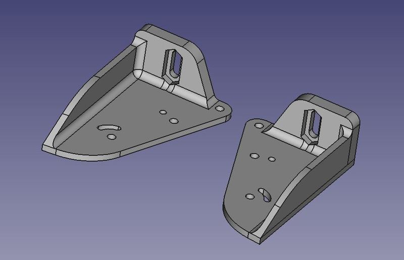

    Pour les deux blocs de latéraux feux avant, j'ai (une fois de plus ....) fait appel à la réalisation de pièces en impression 3D
    le sabot avant est découpé dans une tôle alu façonné à coups de marteau perceuse lime pince etc
    Parfois directement sur la structure tubulaire .... :D c'est du solide apparement
    Puis a passer à l'assemblage du "kit" :hihi:
    Depuis ces photos, la positions des feux latéraux à été retouché afin d'harmoniser un peu plus le look de l'ensemble....
    A cette étape , une bonne partie du travail est déjà effectué mais .... c'est pas terminé .....
    :salut:

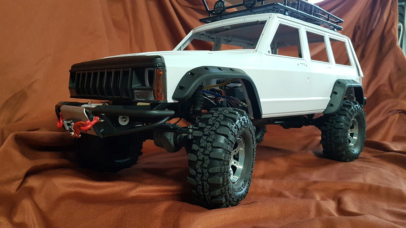

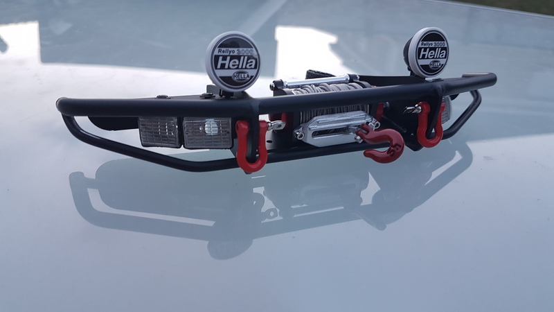

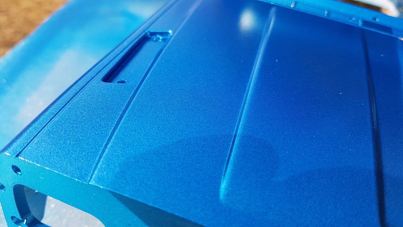

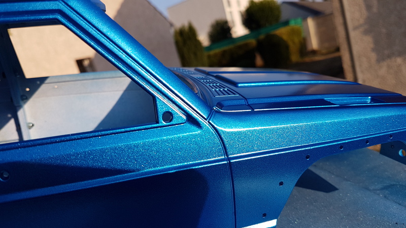

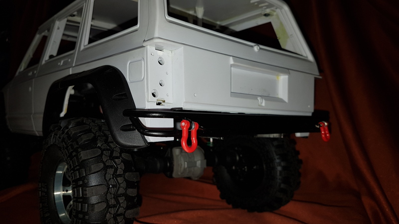

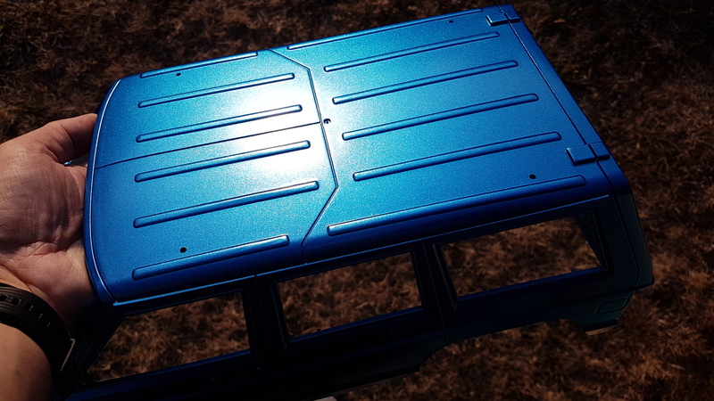

    Maintenant que le PC sont fait, faut voir comment ça rend ( et mettre un peu fin au suspens ..... ) :hihi:
    Vu d'ensemble avec quelque petits accessoires, ça commence à ressembler a quelque chose
    Et on va pouvoir attaquer un peu la déco .
    J'ai longuement hésité sur la couleur avant de jeter mon dévolu sur un bleu en aérosol "particulier"
    Il s'agit d'une teinte satinée métallisée .... !
    Le rendu est très particulier surtout exposé au soleil ou le métallisé prend tout son éclat .
    Comme je n'arrive pas a déterminer si le vrai modèle est métallise vernis ou pas , j'ai décidé de ne pas vernir cette carrosserie
    Ainsi, la teinte conserve un aspect presque mat en accord avec le vrai mais lorsque les rayons de soleil apparaissent ....
    #30 Rock n Crawl, 22 Octobre 2018

    Superbe ton PC ! BRAVO ! Sans parler du rendu peinture :love:
    Rock n Crawl apprécie ceci.

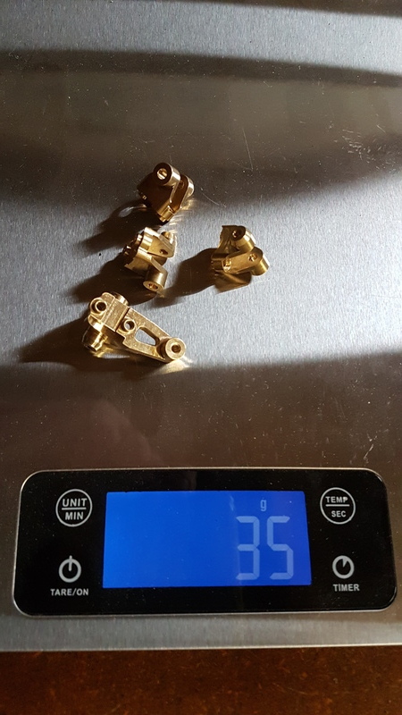

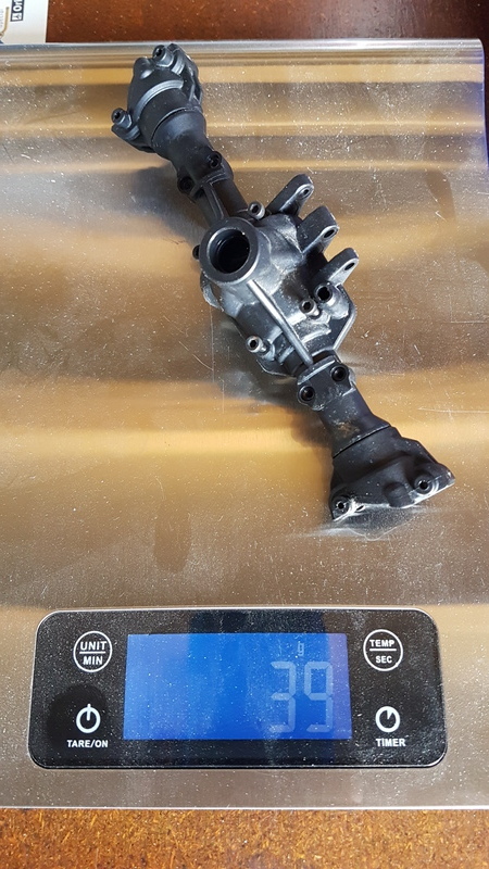

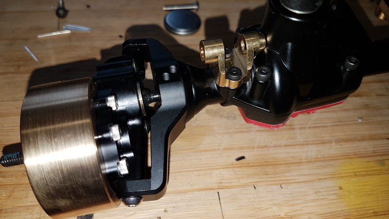

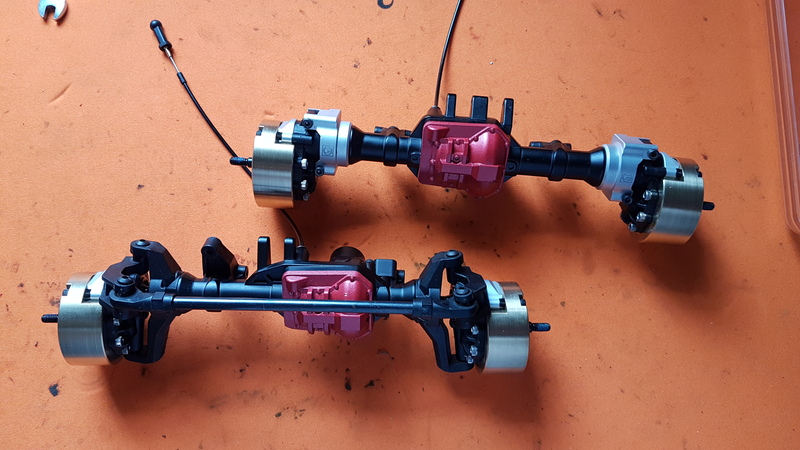

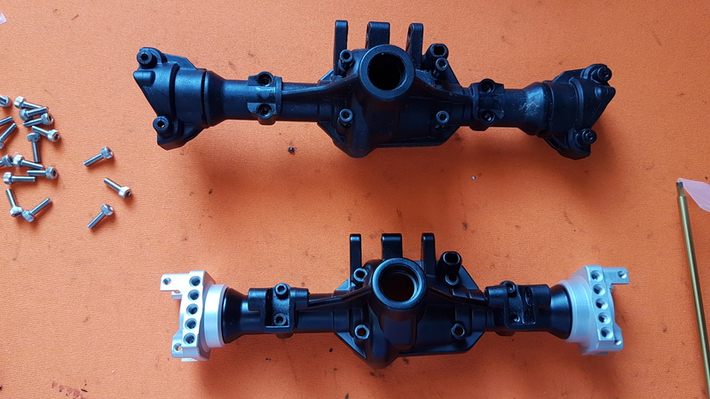

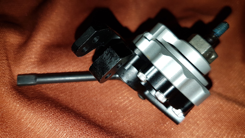

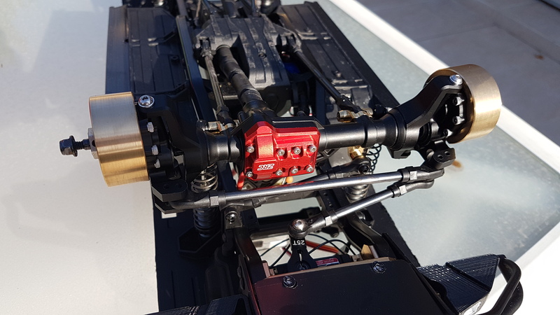

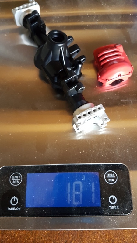

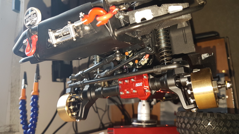

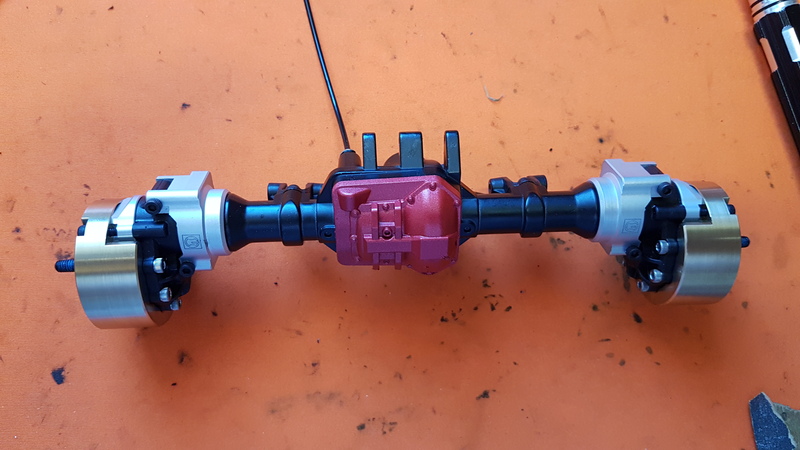

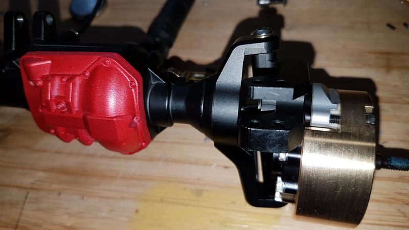

    Un p'tit tour sous le châssis
    Ici rien de fondamentalement retouché ou modifié pour l'occasion du coup cela reste moins spectaculaire.

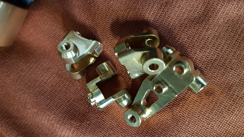

    Juste un " alourdissement passif " me semblait obligatoire car la Carrosserie ABS devient lentement (mais surement) de plus en plus lourde
    Et pour parachever le tout , ajout de capot d'essieux rouge toujours en accord avec le vrai (du moins pour la couleur :smile: )
    Tout équipé, chaque essieux avoisine les 800 gramme. Absolument tous les éléments plastique on progressivement été remplacé pas leur homologues en métal.
    L'adjonction des lest laiton GRC et le jantes lourdes on achevé cette phase d’alourdissement.

    Aurais-tu un lien pour la peinture ?
    Tu as mis le primer puis la peinture en ayant au préalable poncer légèrement avant les deux étapes ?
  17. Rock n Crawl
    Rock n Crawl membre
    14 Mars 2015
    630
    443
    Merci tout le monde,
    ALors la carrosserie etait déjà poncé par son premier propriétaire .
    Apres le passage au decap four puis un gros rincage séchage j'ai juste appliqué une couche d'appret fin Tamiya .
    Puis ensuite quelque couches fine de peinture aérosol très facile d'utilisation de marque NUANCE DECO trouvé chez Brico Marché .
    Ma plus grande inconnue avec cette peinture est sa tenu aux rayures chocs et frottement divers d'autant plus qu'elle n'est absolument pas vernis.
    On verra avec le temps :)

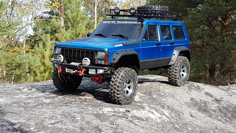

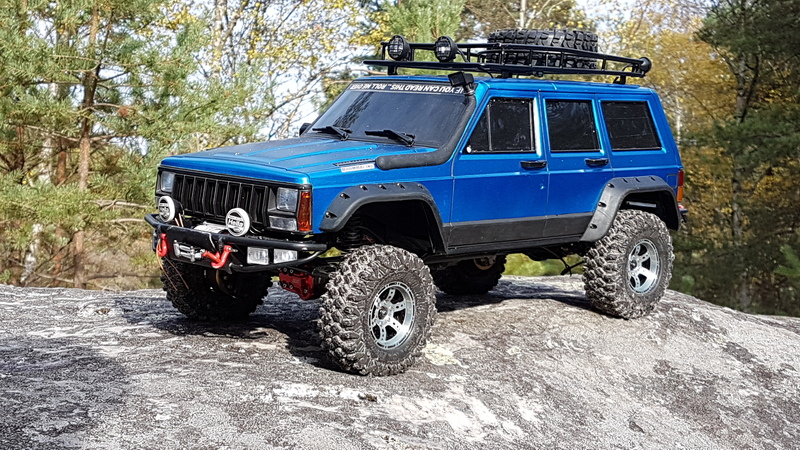

    Hier c’était son inauguration et je ne résiste pas a vous montrer ses premiers clichés
    #39 Rock n Crawl, 5 Novembre 2018
