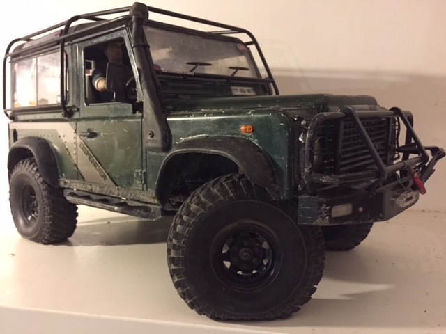

    Oui, moi, sur mon exD90, les pit Bull growler 1.55 passent nickel sur les RC4WD stamped 1.55 :
    J'adore le look ballon que cela donne !

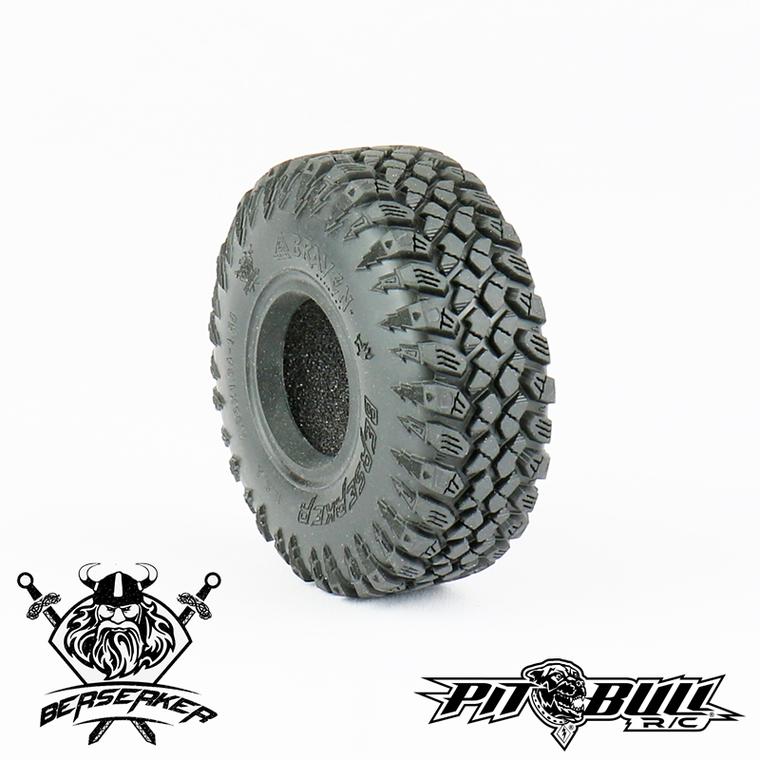

    A ta place je jetterais un oeil sur les tout nouveau Berserker 1.55 si tu aime Pit Bull ;)
    En 1.9, ca risque de faire toujours trop large et un peux gros pour les passages de roue si tu croise fort.

    Pffff, 1.55.... Ça me ferait repartir sur un jeu complet de roue! $$$$$:oops::mad:
    Je suis encore bon pour claquer 200euros là!:(
    Et j'ai eu monté les Pitbull Growler sur mon proto bouncer (le rouge), autant sur le rochet, c'est top, autant sur le mou, une vrai bouse! trop typé "route".
    Ceux là, ils sont un peu entre les 2 j'ai l'impression.:passur:
    Et pas sure que le 1,55 passe au niveau des Hub des portiques! Là, déjà, avec les 1,9, avec flasque de serrage extérieur, j'ai même pas un millimétre!
