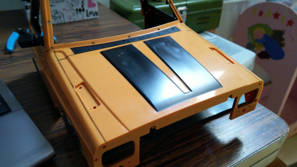

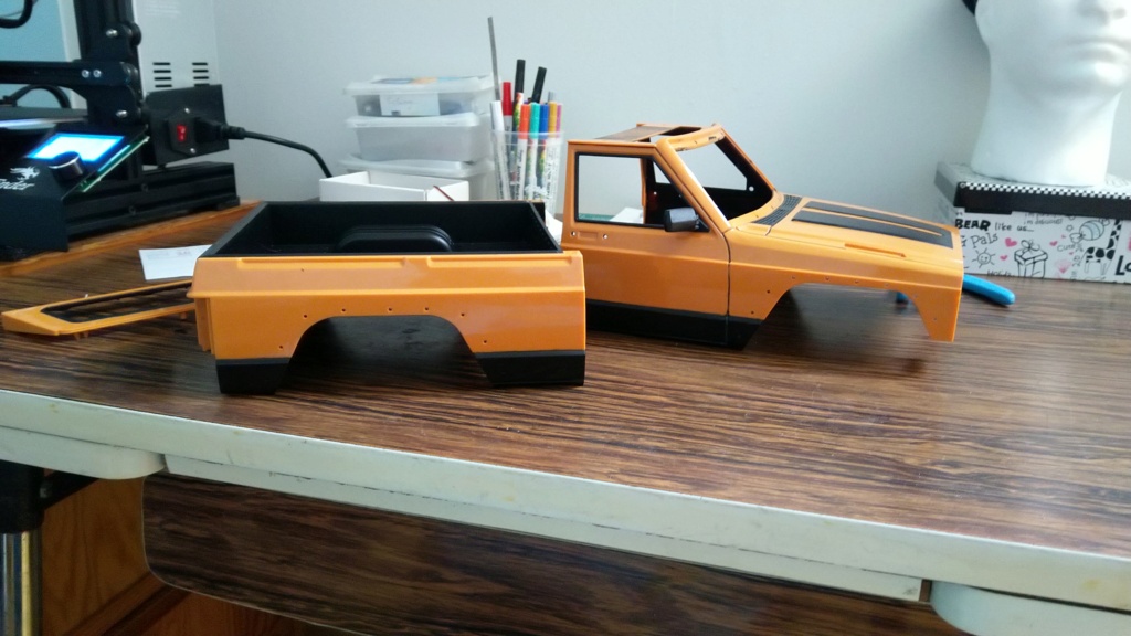

    Après mes premiers montages plus ou moins réussis qui m'ont quand même permis de ma faire la main dans plusieurs domaines, je vais essayer de faire quelque chose de sympa.
    La base sont le Reely Freemen que je viens de monter et une carrosserie ABS Injora. (A la place du kit Cherokee lexan Axial que je pensais adopter au départ)
    Elle n'est pas aussi fidèle que ce que j'aurais voulu (je pense surtout à l'arrière de la cabine et au toit) mais pour ce projet je n'étais pas tenté par le lexan et chez JS Scale les kits Cherokee et Comanche ne sont plus disponibles.
    Je parle de base, parce qu'il va y avoir un peu de pièces et accessoires imprimées en 3D histoire de commencer à rentabiliser la Ender. ;)
    Sur la photo que je mettrai un peu plus bas on vois d'ailleurs un des rétros (rabattables) que j'ai imprimé hier, je ne sais pas encore si je monte ceux-là mais on verra bien.
    Concernant la déco, je n'ai pas envie d'un truc qui ait l'air de sortir de restauration ou d'un atelier de custom.

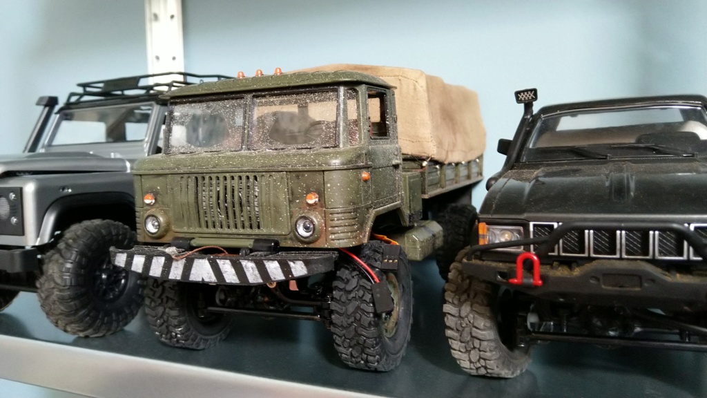

    J'ai plus envie de refaire ce que j'ai tenté sur le Gaz66.
    Faudra peut-être que je le finisse un jour celui-là aussi. :p
    Donc hier déballage du colis contenant la carrosserie et premiers travaux de peinture. Après avoir regardé pas mal de photos de Comanche sur le net, je suis parti sur ce qui me plaisait le mieux.
    Donc joints de vitres, grille d'entrée d'air de chauffage et intérieur de la benne en noir mat, capot et bas de caisse peints en noir mat puis lustrés ce qui donne un noir satiné.
    Je vous mettrai la photo de la bombe de peinture Brico que j'ai utilisé, elle a une accroche terrible sur l'ABS.
    Au point que la moindre bavure est un cauchemar à enlever. :honon:
    Aujourd'hui je vais fignoler les joints de portes et du capot et attaquer l'impression des pièces pour l'habitacle.

    Il existe les fichiers pour faire en impression 3D la partie manquante entre la cabine et la benne.
  4. Daug
    Benjiv a fait une piece 3d sur thingiverse pour le comanche. La carro n étant pas vraiment identique a l echelle 1. (D ailleurs edite ton titre car c est ecrit comande;)).
    Jeep Comanche extension body by benjiv

    J'en ai trouvé un mais mais il ajoute 2cm à la carrosserie, donc empattement de 333 mm.
    Si quelqu'un a un tuyau je suis preneur.
    Par les moteurs de recherche des sites où j'ai jeté un œil, je n'ai pas trouvé mieux.

    C'est sympa d'avoir mis cette photo, parce que je sèche concernant le type de pare chocs avant.
    La seule idée que j'ai eu c'est un truc dans ce style : Pare choc avant double tube métal pour Enduro Sendero CChand CC/D-Q002
    dawii, fb11 et gicab aiment ça.

    Oui je pense.
    C'était pour illustrer le style auquel je pensais. :)
