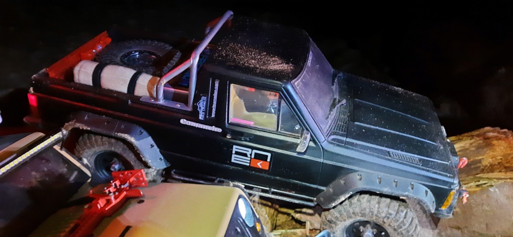

    Une photo comme promis
    zeb, dawii, Scal68 and 1 other person like this.

    On ne peut pas faire plus simple. :)
    Merci.
    Pas trop bizarre avec l'intérieur lexan?
    dawii and fb11 like this.

    Tout dépend de ce que tu veux... mon collègue ne voulait pas se prendre la tête avec un intérieur complet.
    Vu de loin, ça fait le job.
    dawii, fb11 and Daug like this.
