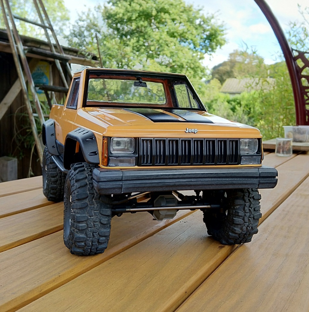

    Le logiciel est assez facile à prendre en main.
    J'ai eu du mal à comprendre le pourquoi des contraintes (ce n'était pas expliqué dans le tuto que j'avais suivi) mais une fois que j'ai compris que c'était tout simplement logique, tout est devenu facile.
    Maintenant ce qu'il faut que j'apprenne à faire, c'est la finition des pièces.

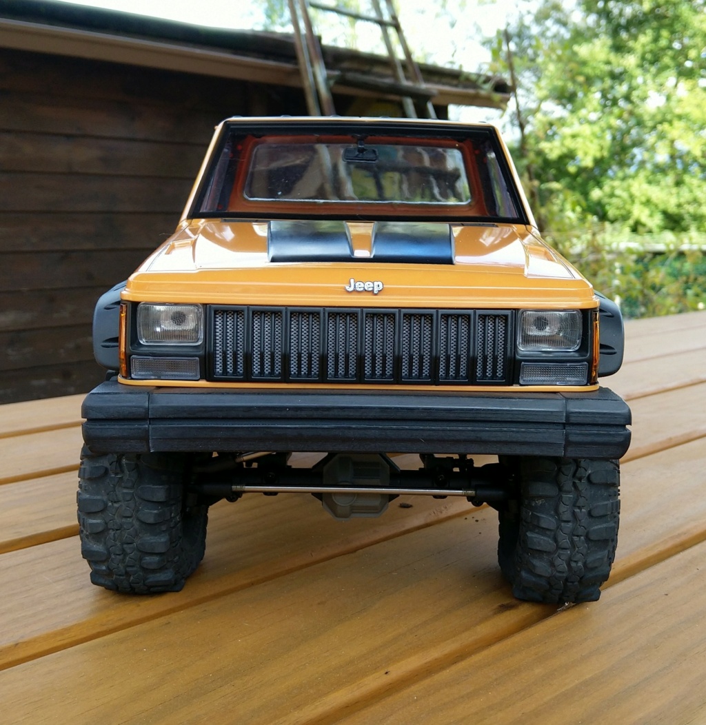

    J'hésite à peindre l'entourage de la calandre, je trouve qu'il y a trop de orange.
    Ça pourrait être mieux à votre avis ?

    Çà pourrait donner un peu plus de profondeur à l'avant, mais il ne faudrait pas tomber dans l'excès de noir non plus. Pour ma part je le ferais, si tu veux avoir un avis pose du chaterton noir a la place de la couleur, comme çà si tu n'es pas convaincu, tu n'auras juste qu'à le retirer.

    Pour le pare choc au lieu de mettre deux cylindres pour le fixer dans la traverses du tout devant du châssis tu peux mettre des pièces en forme de L fixé a l'extérieur des longerons.

    Pas mal ton par choc (y) pour ta calandre c’est soit tout noir, chrome ou les deux ;)

    Pas bête ça, je vais essayer. (y)

    J'ai tranché. En essayant d'être au plus proche de ce que je vois sur mes photos de modèles 1/1.
    En franchement, ça me plaît bien.
    Ça a enlevé le côté "jouet" que je lui trouvais.
    Et du coup on voit mieux ce que donne mon pare-chocs que sur la photo d'hier.

    Elle est beaucoup mieux là la calandre (y)

  9. PapyDeuche
    PapyDeuche membre
    Mar 2, 2021
    1,048
    1,852
    Ce serait sympa, merci.
    En STL ce serait plus simple, si je me lance dans un deuxième logiciel je risque de m'embrouiller.
    Je devrais pouvoir fabriquer une pièce intermédiaire pour les fixer soit sur la carrosserie, soit sur le châssis. (Le mien se monte sur le support de pare-chocs Axial)
    Je regrette juste de ne pas avoir réussi à arrondir les extrémités. Étant donné que j'avais déjà réalisé les rainures, j'avais un message d'erreur qui parlait d'opération impossible à cause de solides multiples. (Désolé je decode des termes que je ne maîtrise pas du tout)
    C'est le jour et la nuit.
    Comme quoi on peut facilement améliorer ces carrosseries pas chères.

    Elle est nettement mieux la calandre:bravo:

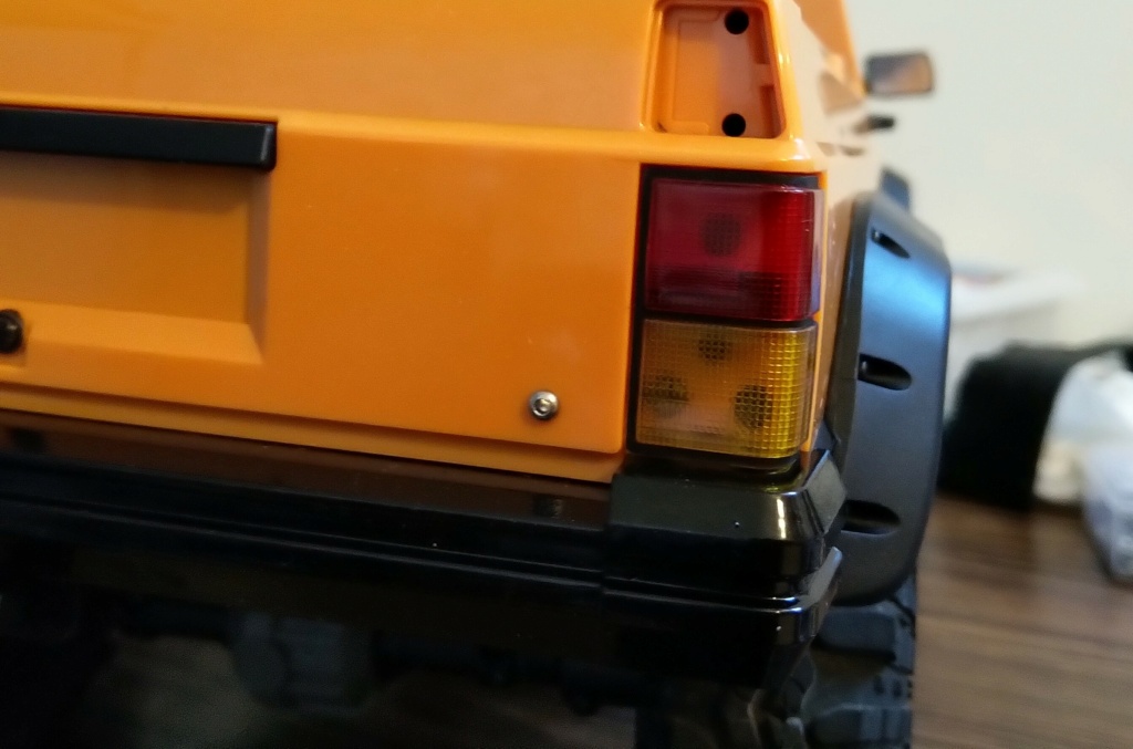

    Et au cas ça intéresse quelqu'un (y'a qu'à demander et je ferai passer le fichier) j'ai pondu des petites pièces pour séparer les feux arrière, histoire de ne pas avoir tout le feu illuminé si on alimente qu'une led orange ou la rouge.
    Ça reste assez discret.

    Nickel tes feux (y). Tu assures bien en impression en peu de temps, c'est super :bravo:.

    T'as fait quoi finition sur le parechoc arrière?

    Rien du tout, il est livré comme ça, peint en noir brillant. C'est le pare-chocs d'origine. Je n'ai fait que l'avant en m'inspirant de celui-là et de photos de 1/1.
    Je pense le repeindre en mat, je trouve que ça jure.

    Ok je pensais que tu l'avais imprimé aussi, la finition est lisse. Si d'oirigne, il doit être moulé.

    J'ai trouvé une résine bicomposant censée donner ce résultat. (Lisse et brillant) je me tâte à en commander pour faire des tests, je crois que ça vaut une vingtaine d'euros.

    Il n'y pas beaucoup de manière d'arriver a ce résultat avec du PLA.
    Ça bouffe les détails mais fait le job si j'en crois ce que j'ai lu/vu.
