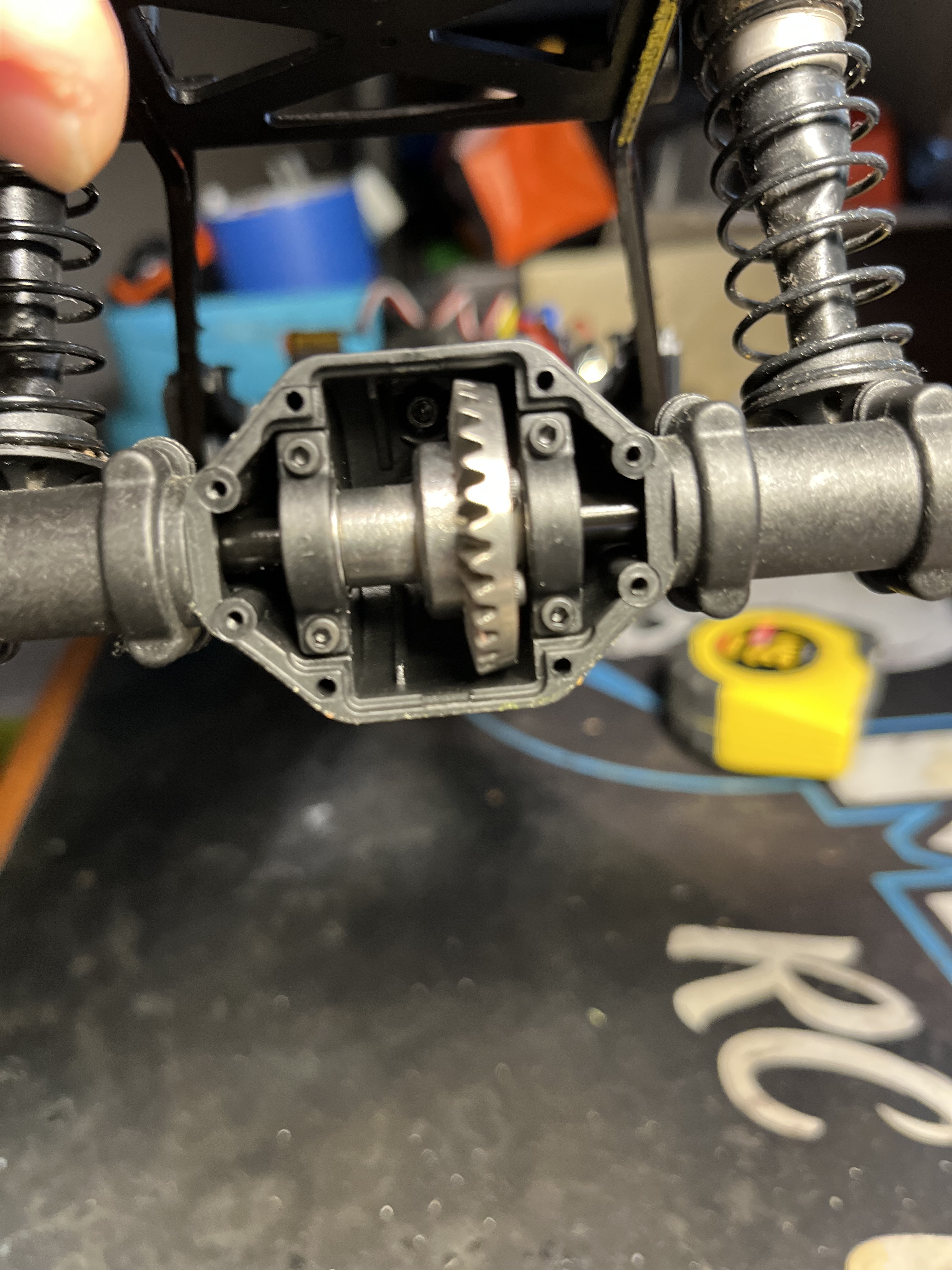

    On ne le répètera jamais assez graissage obligatoire des RTR mais encore plus chez FMS.
    qq photos s’il fallait enfoncer le clou

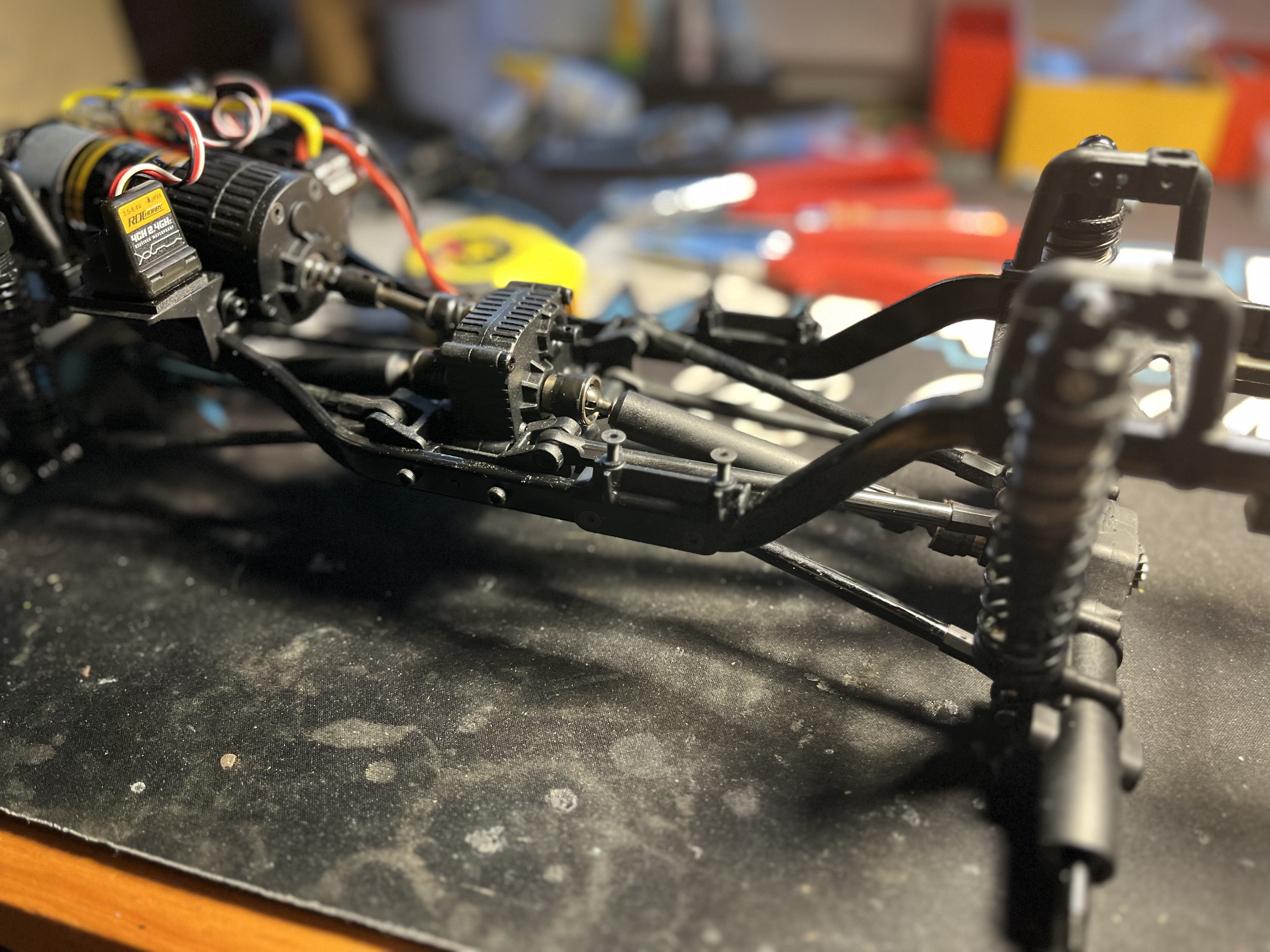

    Mise en place dés amortisseurs Hobbytech de mes CRX 1.(100mm et 95 mm chez FMS)
    Rien de comparable avec les daubes FMS qui sont vides, fuient et mous du ressort pour supporter cette grosse bête.

    Ce jour on s’attaque au graissage boite et réducteur moteur, on finit le montage des amortisseurs… et roulage.

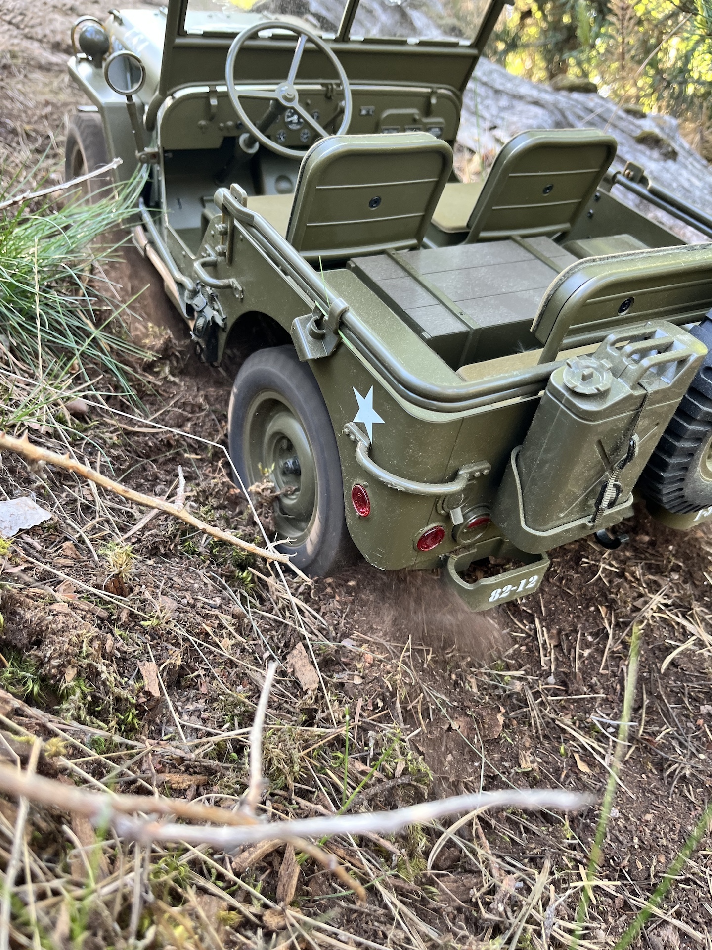

    Pour le moment, je la laisse militaire, style Jeep défilé des commémorations du D-Day.
    J'adore les engins militaires et leur dérivés , notamment pour leur capacités, leur ingéniosité.
    Les chars , j'aime beaucoup pas pour leurs capacités destructrices , mais parce qu'ils ont des chenilles et un pilotage particulier.
    Par contre tu me verras jamais les militariser, canons....
    En tout cas je suis bluffé par les capacités du bestiau avec les pneus d'origine, je n'ose pas imaginer les capacités du Swap de @fb11 ou de celles de @Ju' .
    Mais le Suzuki est passé là ou la jeep a calé:hihi::hihi:

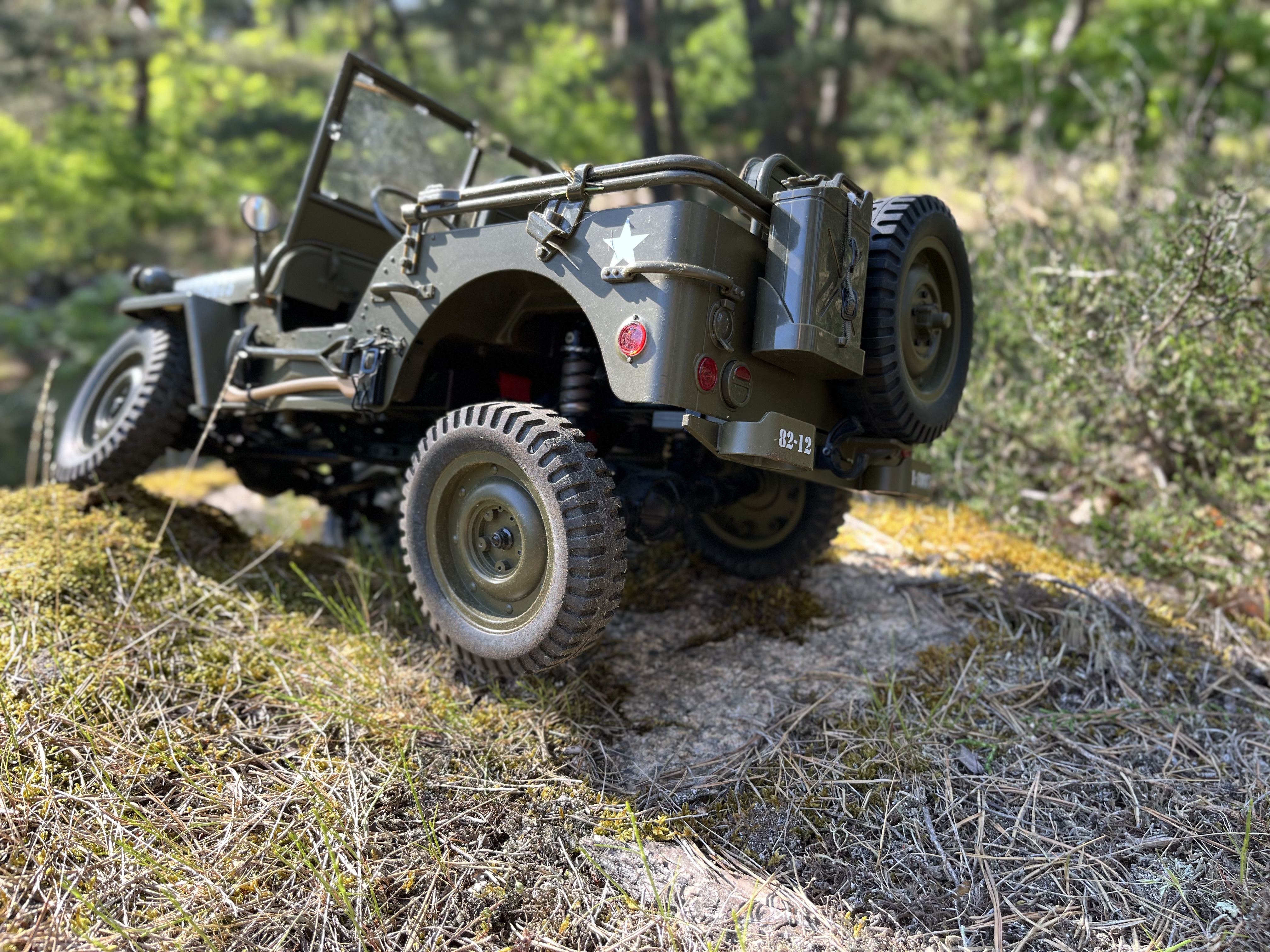

    Sur la zone e en question plutôt les pneus,

    Les pneus d'origine sont surprenant, tu as tenté de diviser les mousses par 2 dans le sens de la hauteur? C'est rapide, un coup de ciseaux...:humhum:
    C'est subtile mais celà permet un petit peu plus d'écrasement (encore + de contact), bref une manière d'optimiser l'adhérence sans incidences particulières sur les devers:cool:
    Je ne pensais pas que ce profil de pneu façon Willys serait autant efficace, simple et bien pensé, tu as toujours une partie d'un des pneus qui vient se cranter dans le sol:)
    Biensur les pneus de grande marque restent plus efficace. Ils sont plus moelleux et "sticky"
    Ju' passe partout ou presque avec ses pneus:cool:
