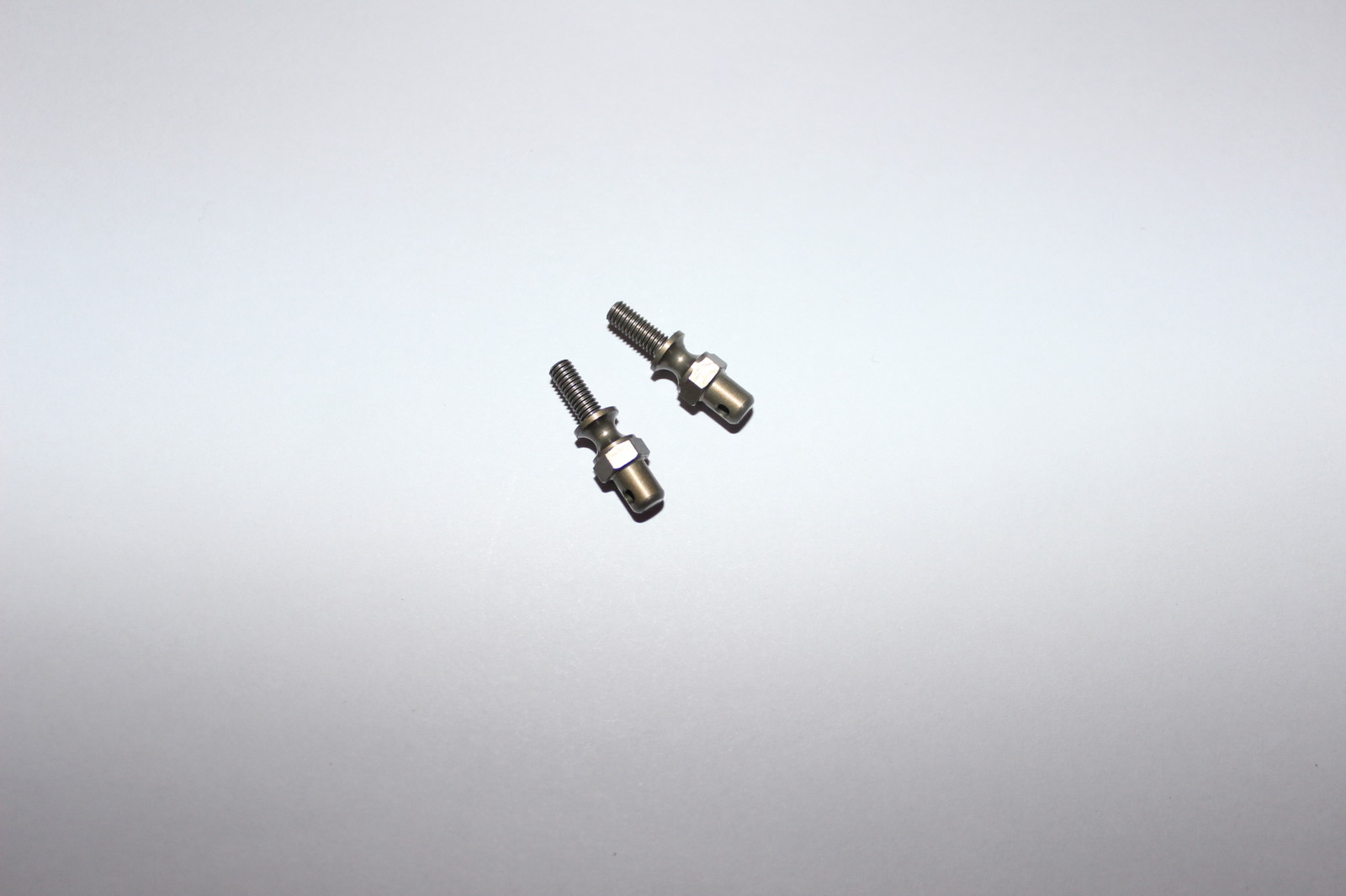

    non pas cette pièce mais le téton en chromé merci les gars

    oui donc la pièce qui reçoit le clips comme la photo ci dessus avec filetage M3 !!???

    tu sais que tu es un bon toi (y) par hasard tu sais si le filetage est bon pour le plastique de ma carrosserie de jeep jk ?
    cette pièce a un nom ?

    mais pour moi , oui , c'est bon si ton trou de perçage fait 2.5mm si c'est du M3 !!!
    sinon c'est de l'alu ceux là les MST rouge et les LOSI plus haut ,
    sont en acier donc bien plus résistant à mon gout et à mon avis !!!

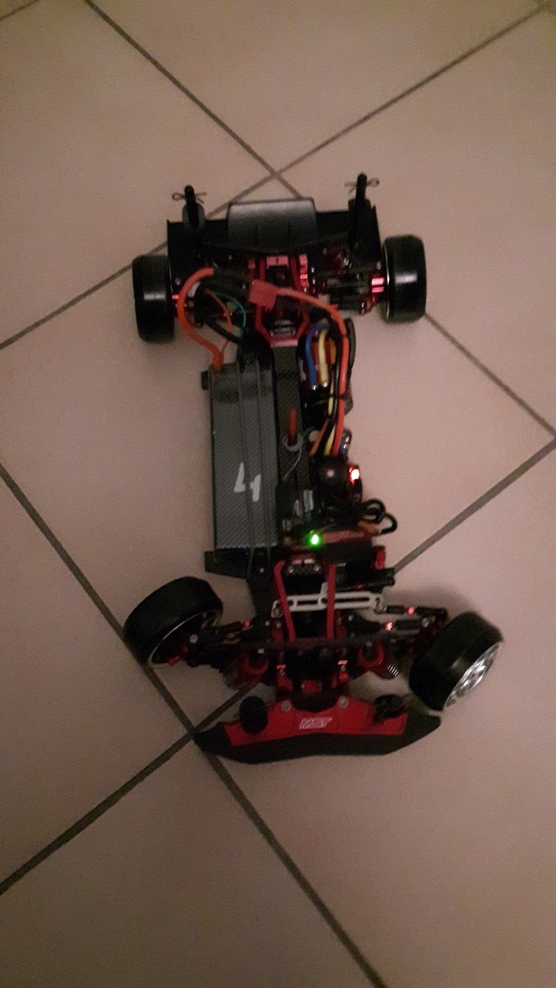

    mais je répète qu'à l'origine ils sont prévu pour mon châssis de drift MST :
