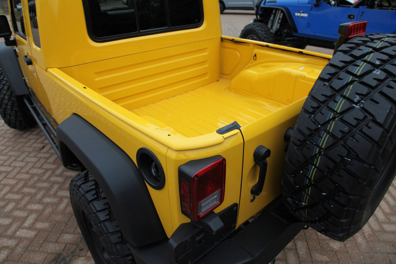

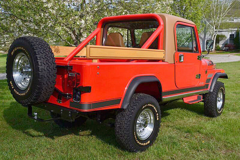

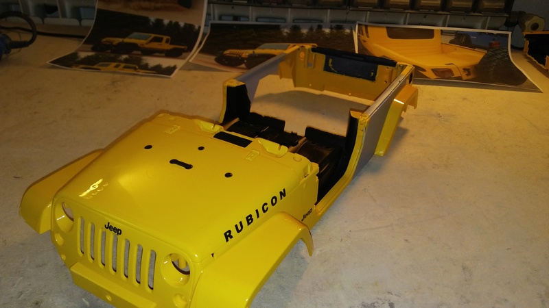

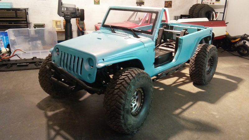

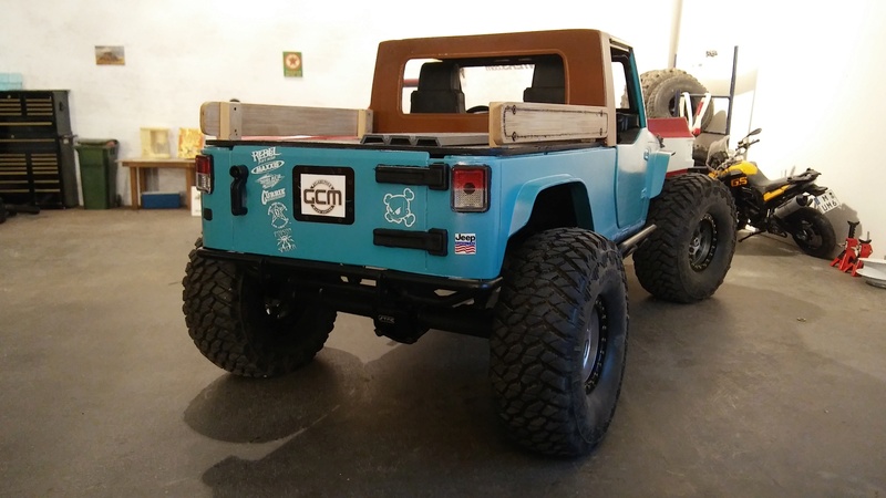

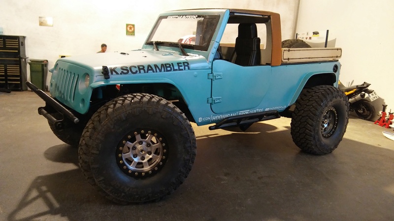

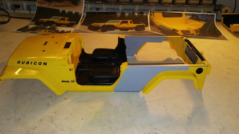

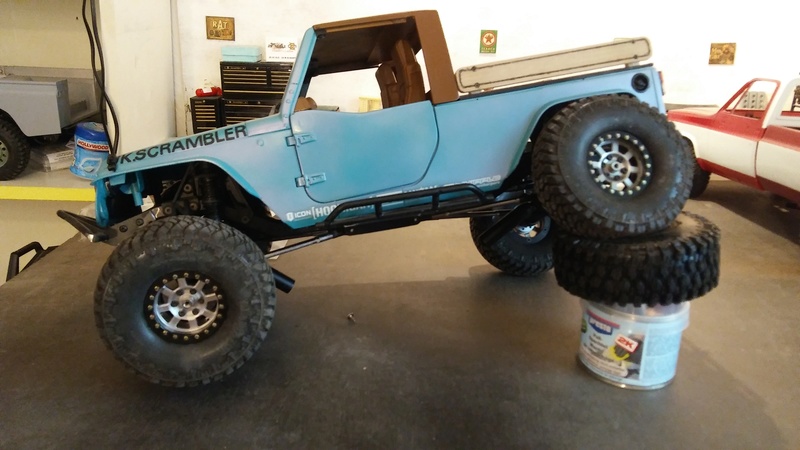

    Salut à tous, je vous présente mon nouveau projet qui est basé plus sur les performances que le réalisme. Mais comme j'aime bien comme même personnalisé mes engins j'ai voulu faire quelque chose d'un peu différent en fessant un mélange entre un JK8 et une CJ8 Scrambler.
    Le JK8:
    Le CJ8 Scrambler:

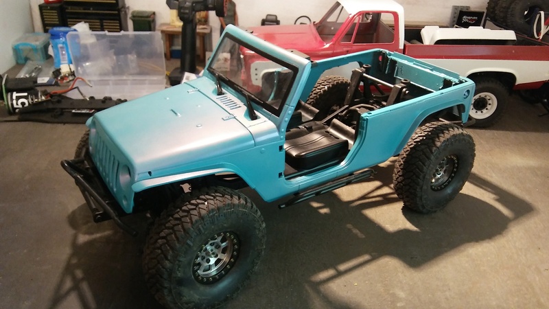

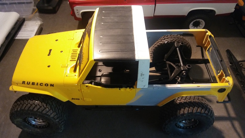

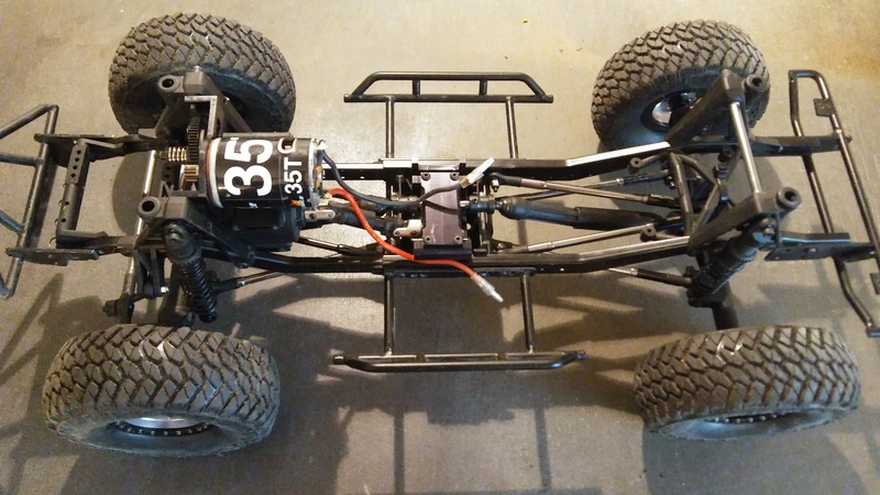

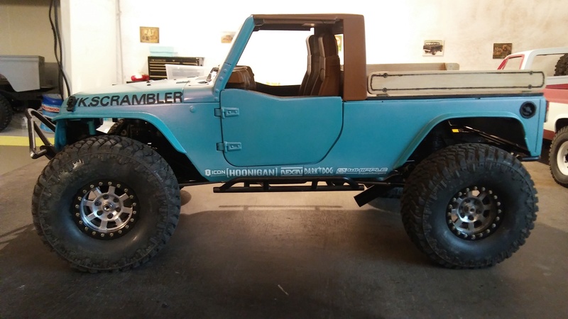

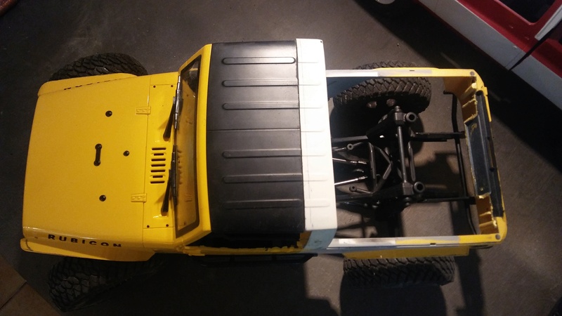

    Pour le châssis je pars sur un Ascender qui sera rallongé pour l'occasion. Et pour avoir comme même un habitacle je vais lui monter un kit Combo GCM Racing 0141 VATERRA Ascender Combo Kit
    pour avoir la boite devant pour me libérer la place au centre et décaler le poids plus sur l'avant.

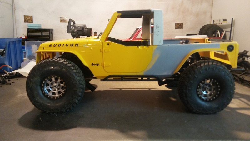

    La carro c'est une JK 3 portes Chinoise.

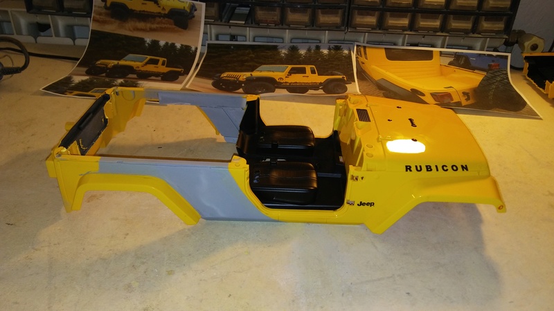

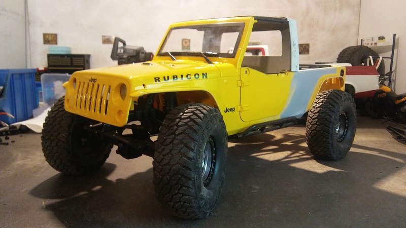

    Et pour commencer on démonte tout et faut rallonger (même empattement que la 4portes):

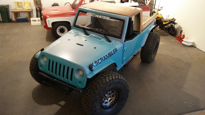

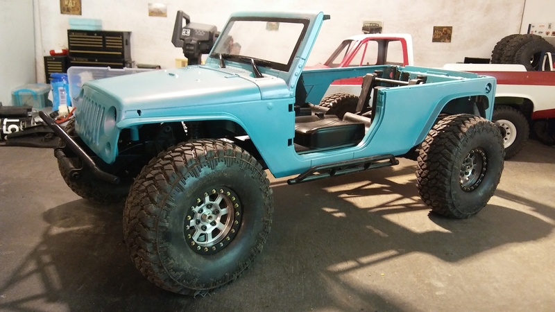

    Mise en peinture avec un bleu claire un peu vintage.
    mpl38, yann du 34, mugen38 and 5 others like this.

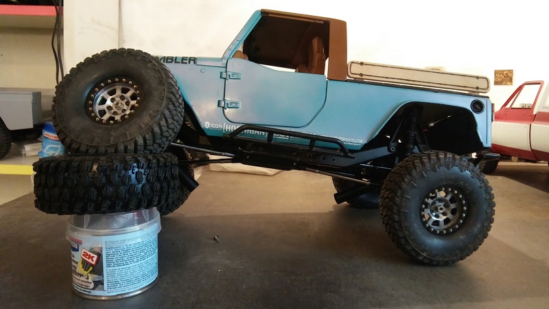

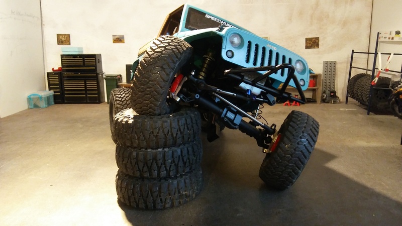

    La grosse étape, montage du kit Combo GCM

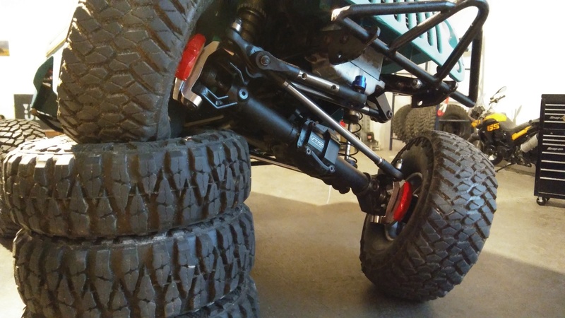

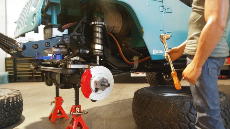

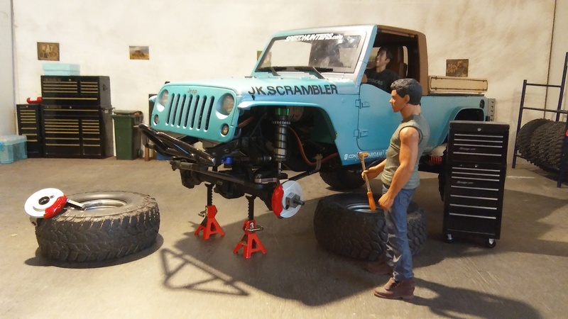

    Montage des freins avec fusées alu (option de chez Vaterra), les disque font offices de lestage. Par contre pour les monter il faut prendre les fusées Vaterra sinon on peut pas les fixer.
  11. Teddy
    Jun 24, 2012
    4,955
    2,887
    Tip Top ces étriers (y) !
    J'imagine que les mâchoires rouges doivent se voir un peu de à travers la jante ?
    Vraiment une belle bête :love:
    ONOFF likes this.

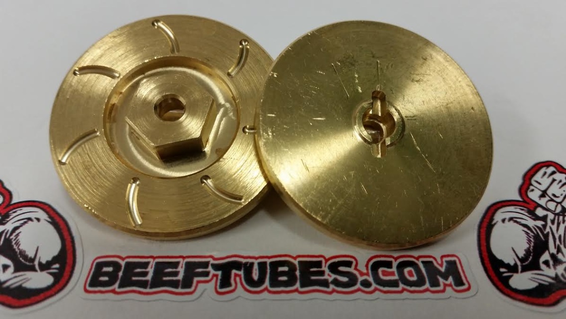

    Pour les jaloux qui rêveraient d'en avoir sur leurs SCX10 par exemple, beeftubes.com fait des lests dans ce style :
    BEEF PATTIES
    Teddy, ONOFF and Alex07 like this.

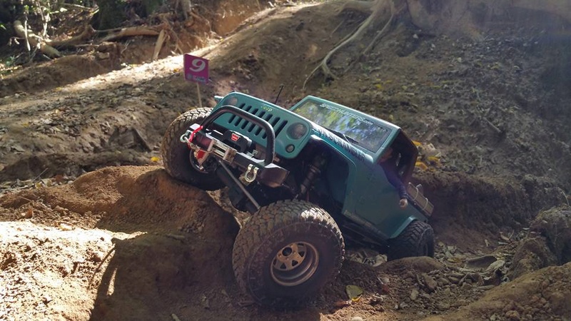

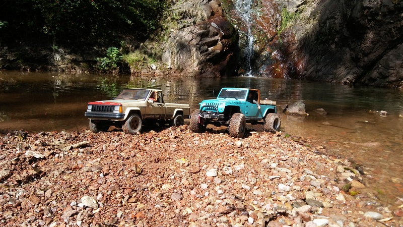

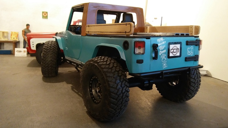

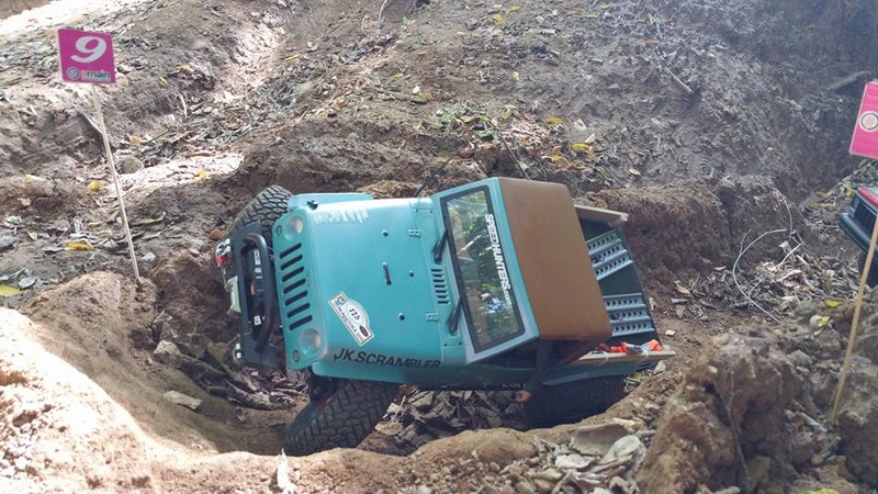

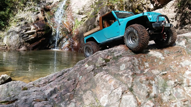

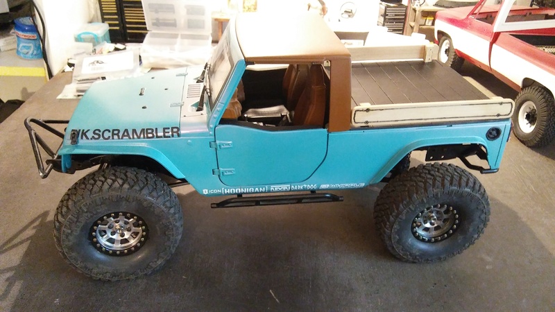

    Salut tout le monde voici quelques photos de la JK au Recon G6 Italie. ;)
    benjiv, Marcogti, mpl38 and 2 others like this.
  15. Teddy
    Jun 24, 2012
    4,955
    2,887
    Ah.... Un G6 sans boue ne serait pas un G6 :love::hihi: !!
    Ce turquoise et marron ça marche vraiment bien puis cela change...(y)
    Alex07 and ONOFF like this.
