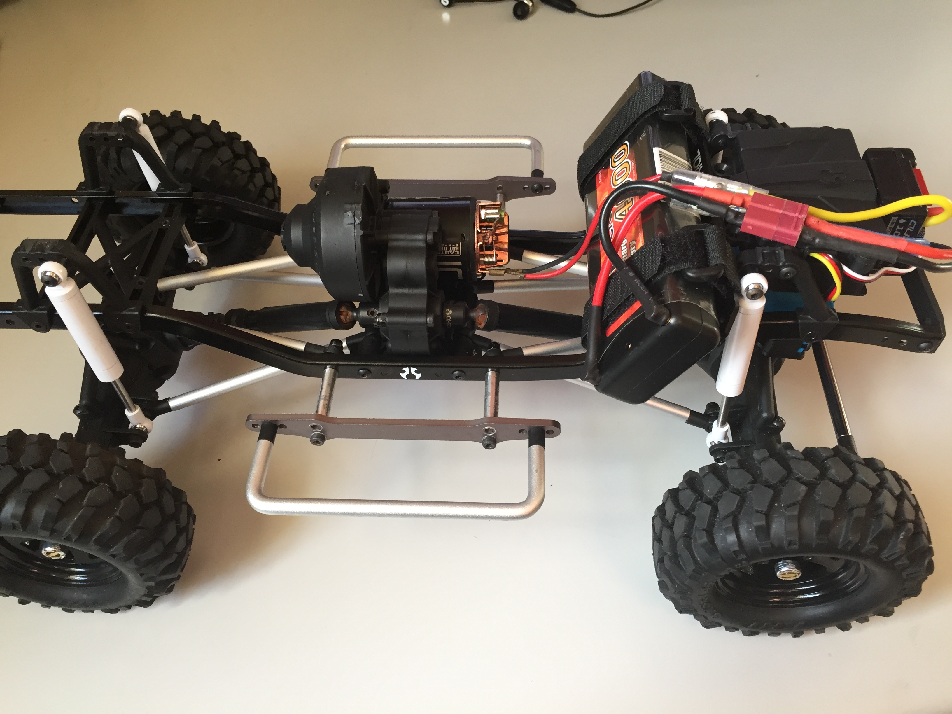

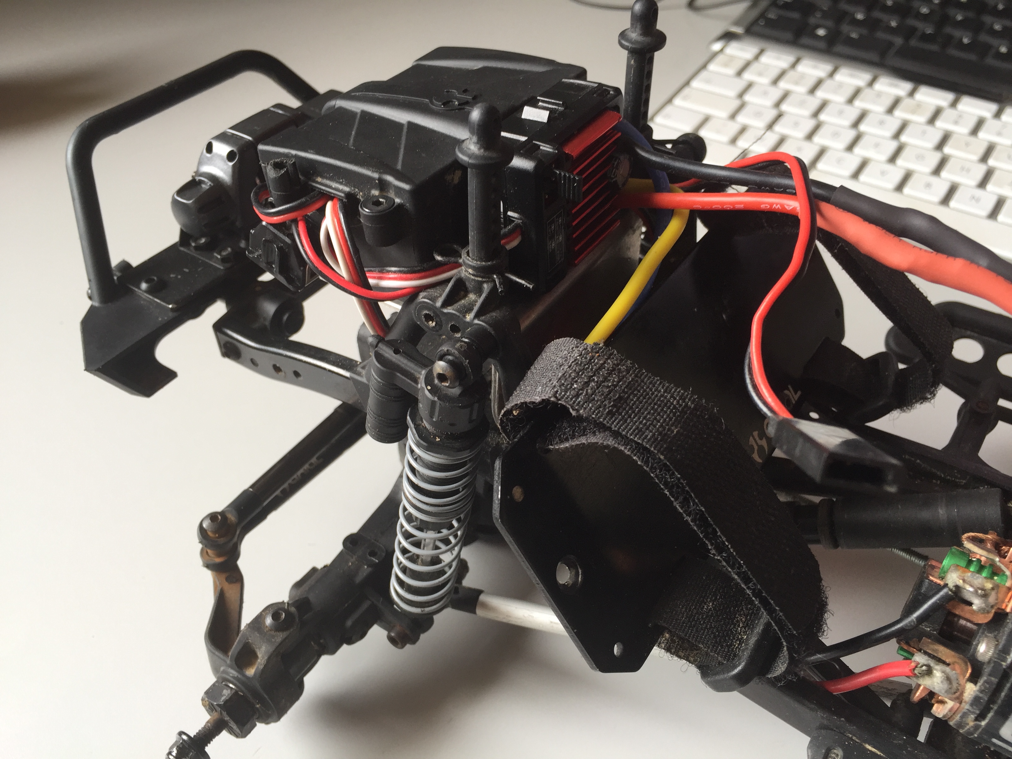

    Salut , j'ai pour toi un bonne idée sans persée quelque choses sur le châssis ...
    Fait ceci est tu aura la possibilité de mettre ta batterie est ton électronique sur cette plaque...
    Est voila le résultat ...
  12. Skudd
    Skudd membre
    Oct 17, 2014
    3,802
    2,841
    Tiens voilà des solutions...et je ne touche pas, par contre je n'ai pas de suspensions en 110 ;)

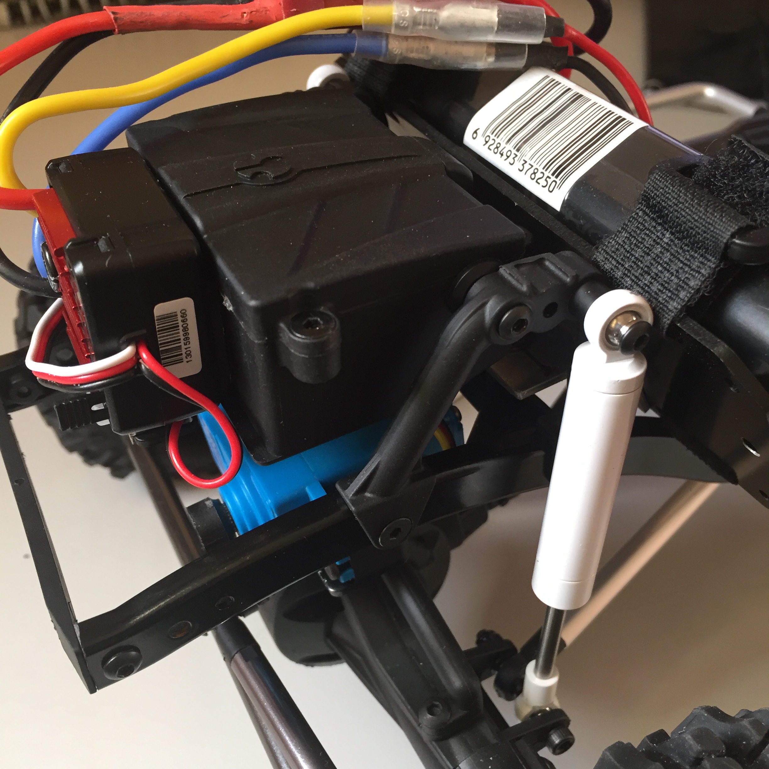

    Yeah , merci pour les photos , bonne idée la tôle , faut juste que je prenne le temps de le faire au boulot mais c'est en projet ..
    C'est comme ça que j'ai installé l'accu et l'electro et c'est dans cette position que mon servo tape , faut que je déplace le vario qui est actuellement collé sur le boîtier étanche , ça me permettrait peut être de rehausser l'électronique sans avoir à tout toucher ..
    Je crois que virer les liens en plastiques ça devient urgent ahah ..
