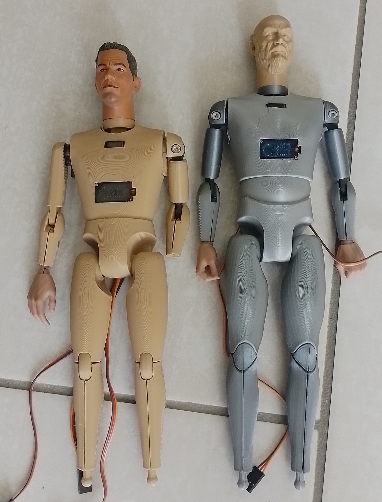

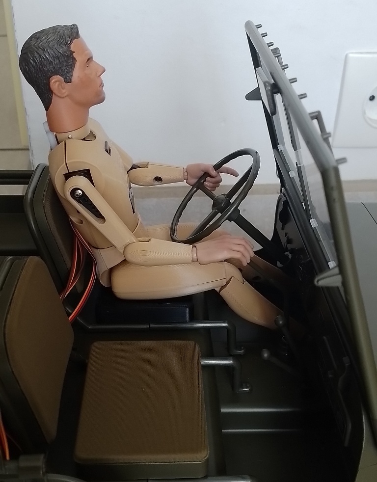

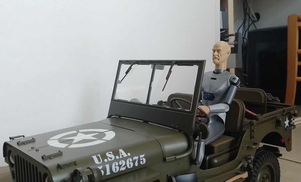

    Pour commencer, j'ai installé un de mes personnages et Oh surprise il est trop grand! En même temps, je le savais rien qu'en ayant vu quelques photos sur le net.
    Je me suis donc remis sur mon logiciel de dessin et ai sortis une nouvelle figurine plus petite de 2.5cm.

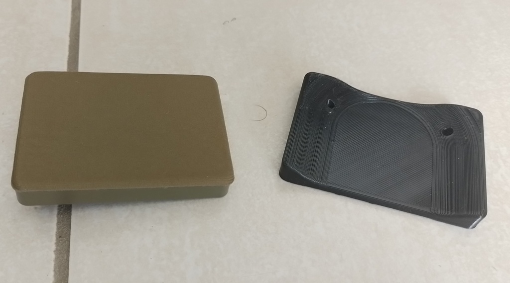

    Ensuite je suis passé au coussin du siège pour gagner encore quelques précieux millimètres.

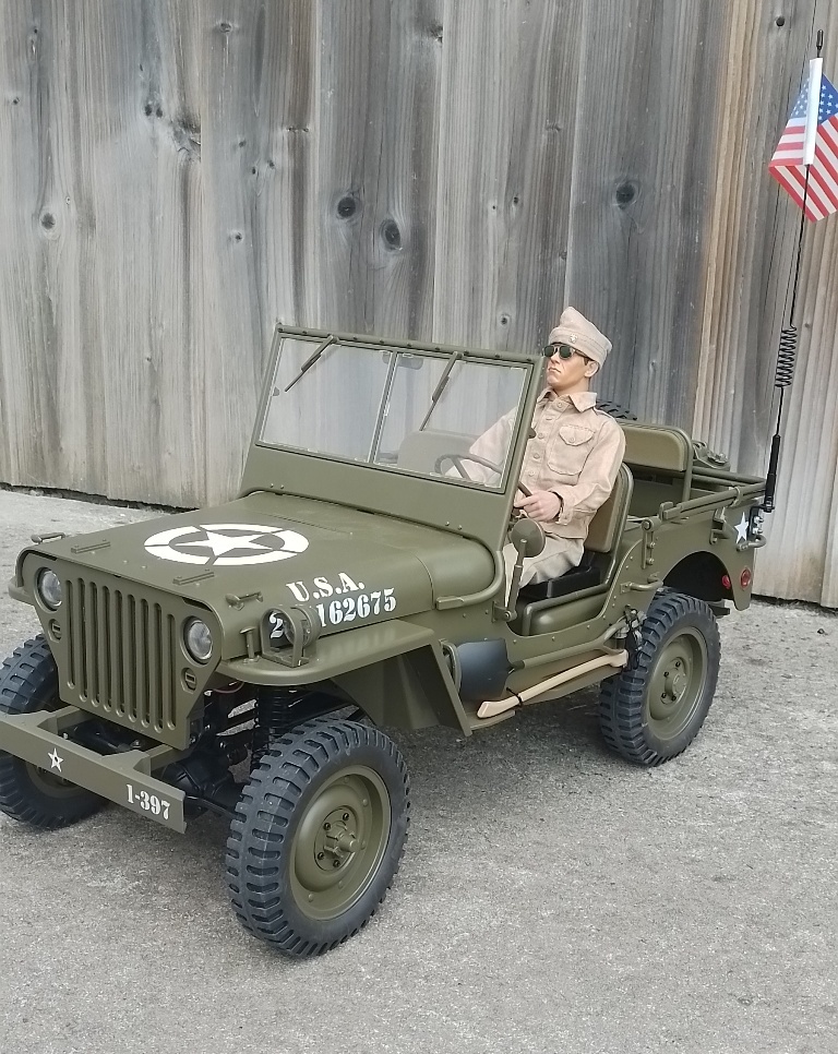

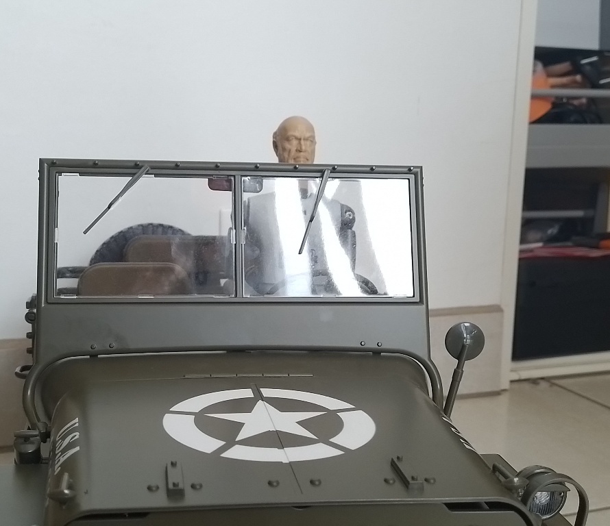

    Et voila le résultat, il peut enfin regarder par le pare-brise

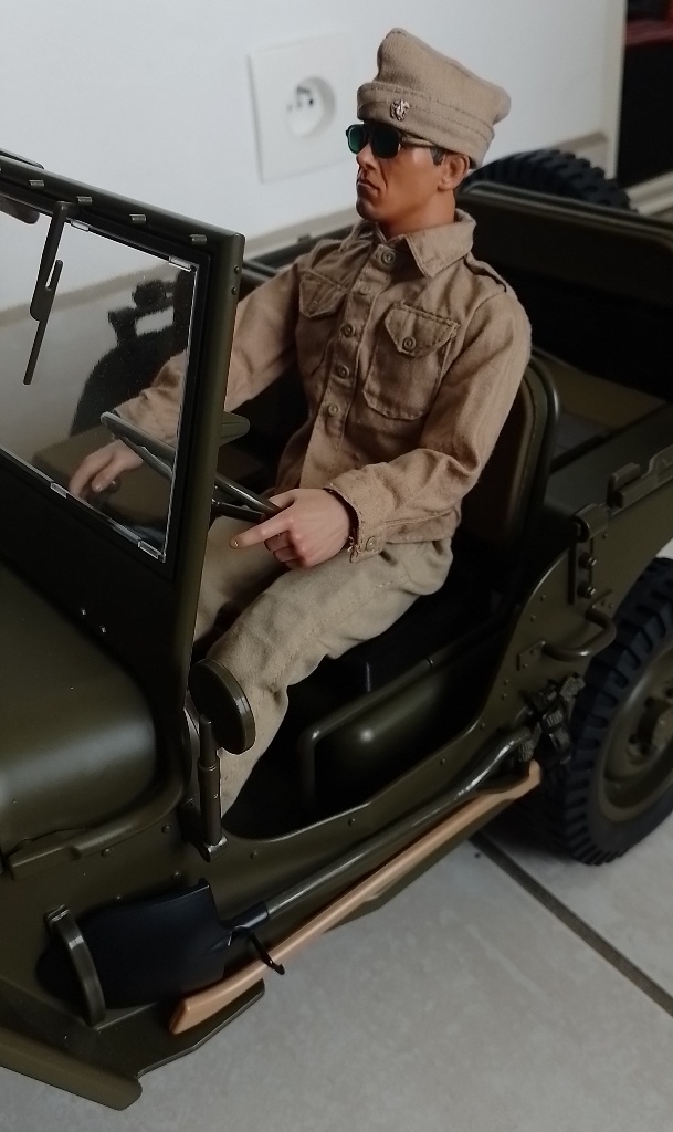

    Un petit uniforme et le tour est joué

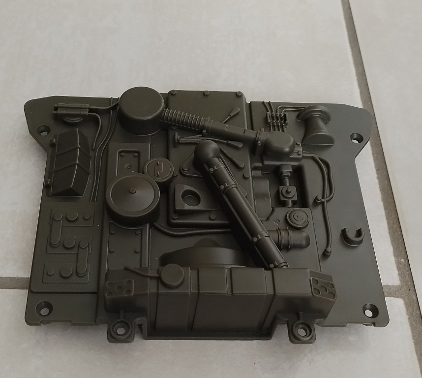

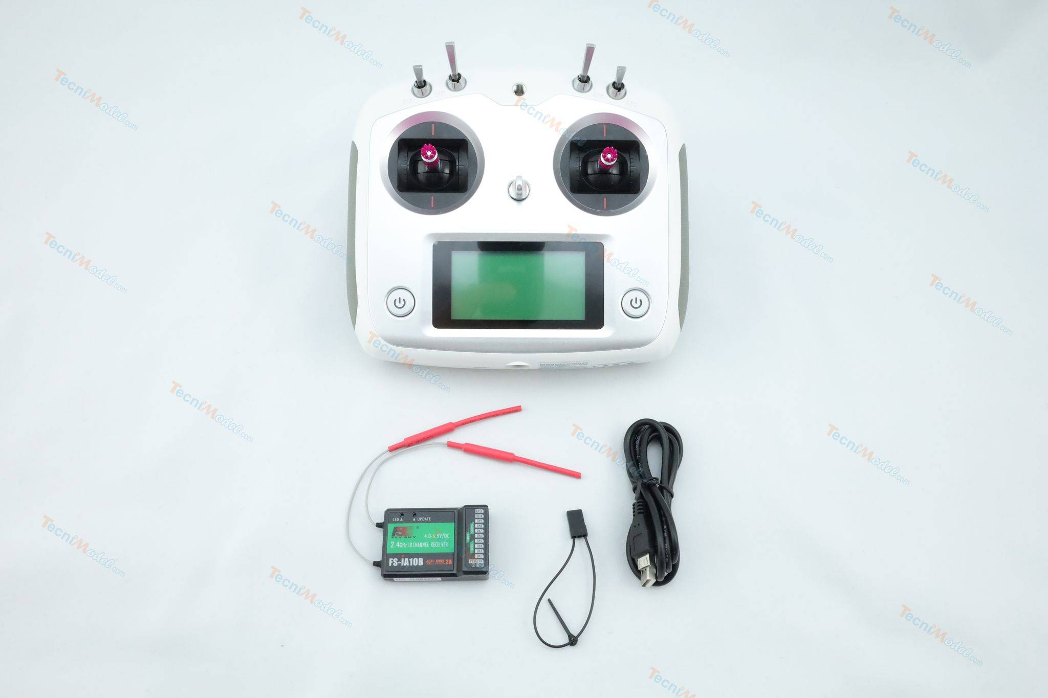

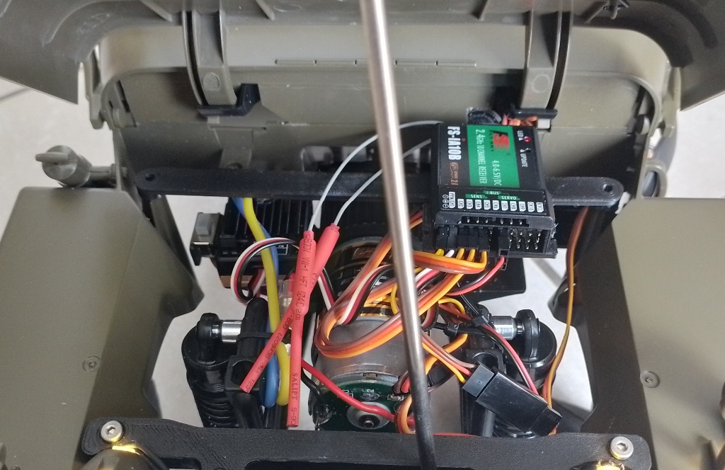

    J'ai ensuite retiré l'habillage du "moteur" pour récupérer de la place pour la nouvelle radiocommande. Celle d'origine à juste 2 voies pour pouvoir rouler. Maintenant, on est sur un modèle 10 voies car j'ai aussi l'animation du conducteur, l'allumage des phares, le bruit du moteur ou encore le klaxon.
    Les différents fils des servomoteurs de la figurine passent par le pantalon et sortent au niveau des pieds. J'ai fais un trou dans le tablier de la baie moteur pour les rattraper et les raccorder au récepteur. Deux pour l'animation de la tête et un pour le bras de changement de vitesse. Le volant étant déjà relier d'origine à un servo, il me suffit d'y accrocher la main.
    Voila pour le moment, il me reste à réaliser un levier de vitesse articulé, recevoir le module son et lumière et le raccorder.
    L'ajout de l'antenne (un peu grossière) et le drapeau, c'est pour le Fun. je rappelle que c'est pour un ados... :humhum::cool:

    Jai hésité à retirer l'habillage moteur en pensant qu'il participe très largement à la rigidité de la structure... Tu nous diras?

    Pour l'habillage moteur, il contribue effectivement à la rigidité de la carrosserie et même à la base à sa fixation. J'ai fais un renfort qui se reprends sur les ailes et le radiateur. ça règle le problème de fixation. Pour la rigidité, cela se ressent uniquement quand la carrosserie est levée. sinon elle repose sur le châssis en acier. comme la prise batterie est accessible sur le coté droit, je n'ai pas besoin de la lever. Je n'aurais donc le problème que lors des modifications de la jeep.
    Pour ce qui est de la radiocommande, j'utilise des radios à manche et non à volant. sur cette jeep, c'est celle ci avec un récepteur 10 voies.(c'est pour mon fils, pour mes modèles j'ai une radio programmable type "TARANIS" de 32 voies:humhum:)
    Sur touts mes modèles, le manche de droit sert à l'avance et la direction. celui de gauche à l'animation de la tête du conducteur. le reste des commandes (son, phares, changement de vitesse se fait via les boutons.
