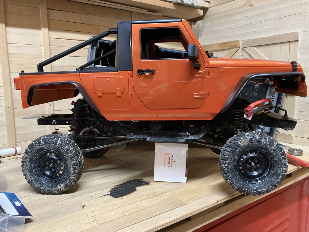

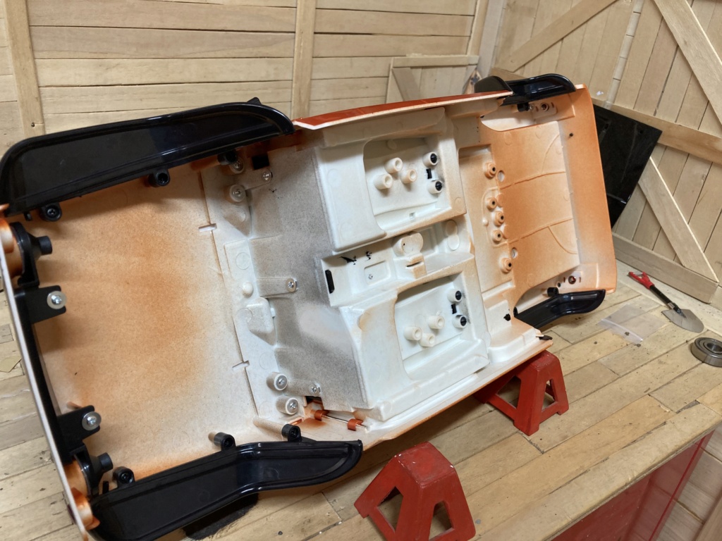

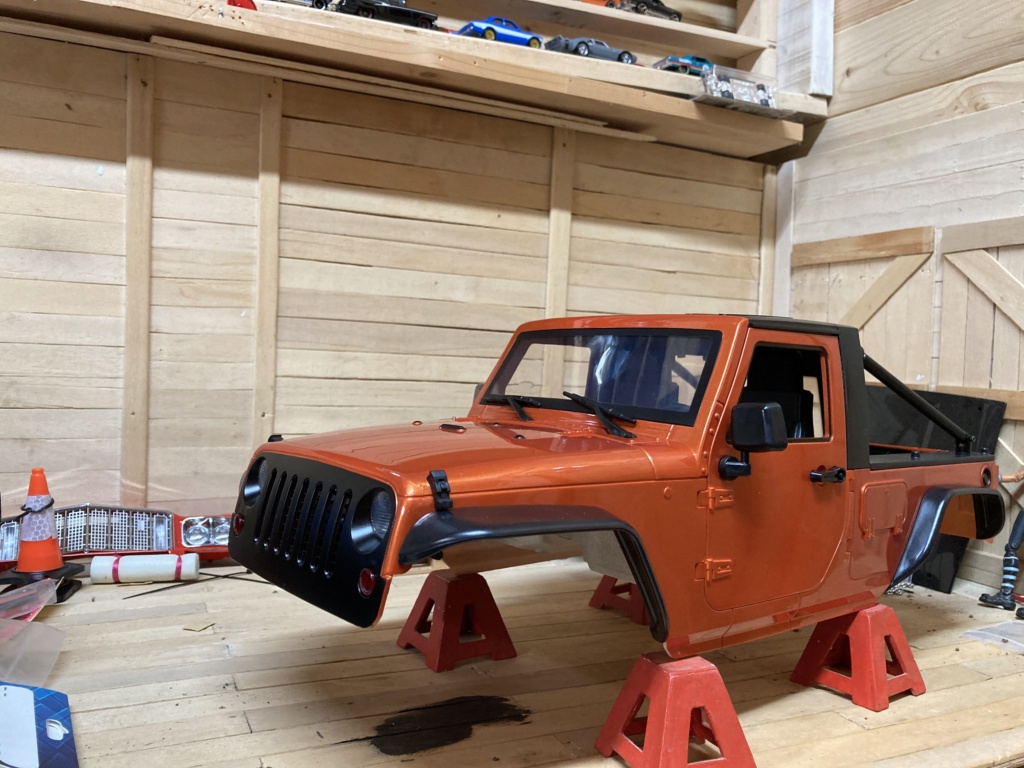

    Début du projet jeep pick-up :love:
    Pour une fois la caro est arrivé avant le reste :humhum:
    Et pour une fois y aura pas vraiment de marque ( pour éviter le charcutage de l’habitacle... moteur sur l’avant et boîte de transfert compact ) mais un assemblage de différentes partie d’options 100% métal... pour un prix contenue 180€ avec le servo à suivre arrivage prévu le 12 mars ;)
    Le petit plus pas vue avant les barres sur la partie benne sont en alu (y)
    dawii, alain1392, Ju' and 6 others like this.

    Je m’installe pour suivre.
    cette carrosserie me plaît et les options que tu vas choisir pour ton châssis m’intéressent fortement.

    +1 je m’installe aussi :), la couleur est :love:.

    Oui le châssis est fait pour cette caro... hâte que ça arrive pour partager tout ça...
    Même ma femme l’a trouvé belle :hihi:
    Oui d’ailleurs dommage qu’il y est pas de distributeur chez nous... mais même sur les gros mag chinois rcmart assitees... ils font pas ça o_O

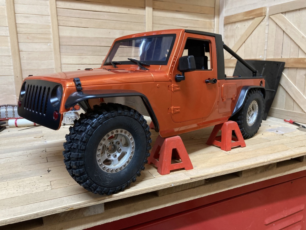

    Rappe pour le classe 0 il existe pas sortie d’usine comme ça... il sera légèrement musclé car le look le demande mais pas de trop ;)
    Dans un premier temps pas de modif plus que ça des petits slide sur les côtes home made... par choc avant ( pas commander encore ) et ar fait par moi une simple barre...
    je vais être sur un look beaucoup moins haut sur pattes ;)
    Je m’en doutais mais là.... on peut le dire que ça le fait pas du tout sur un scx10.2 :hihi:

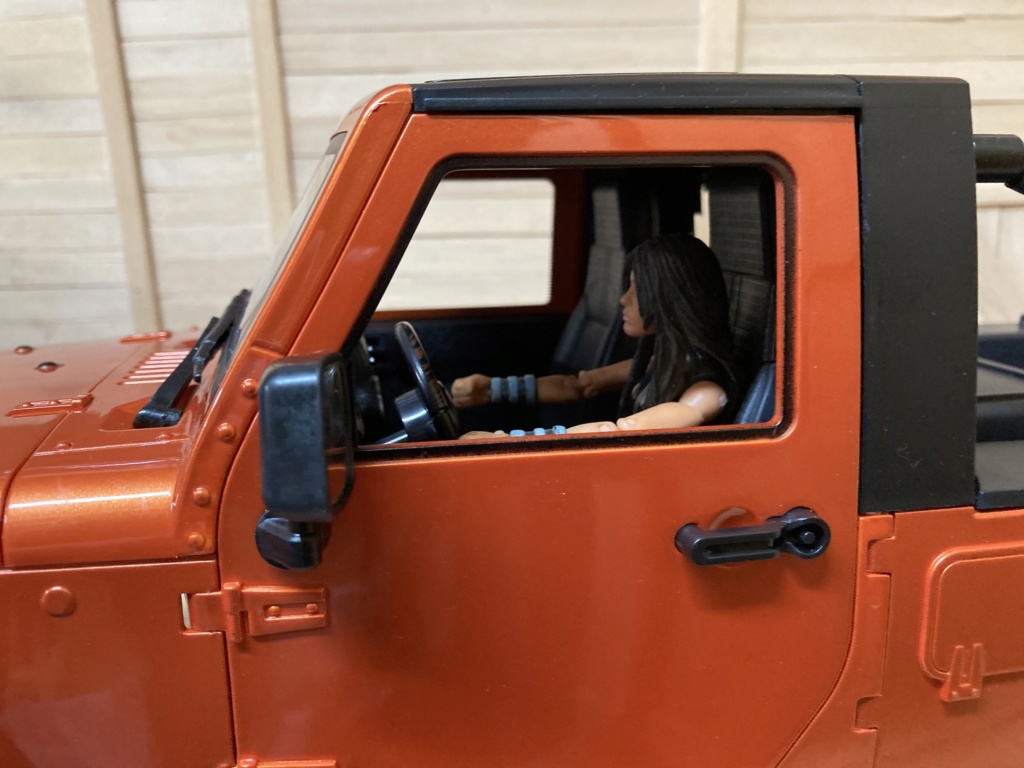

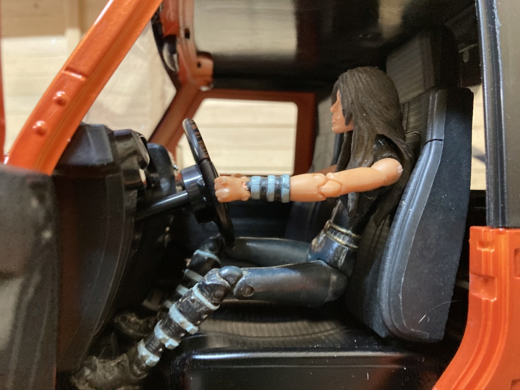

    Teste figurine la une figurine de 14,5cm... un peu petite pour le visuel (n)
    Visu avec les roues en 108mm nickel je trouve...

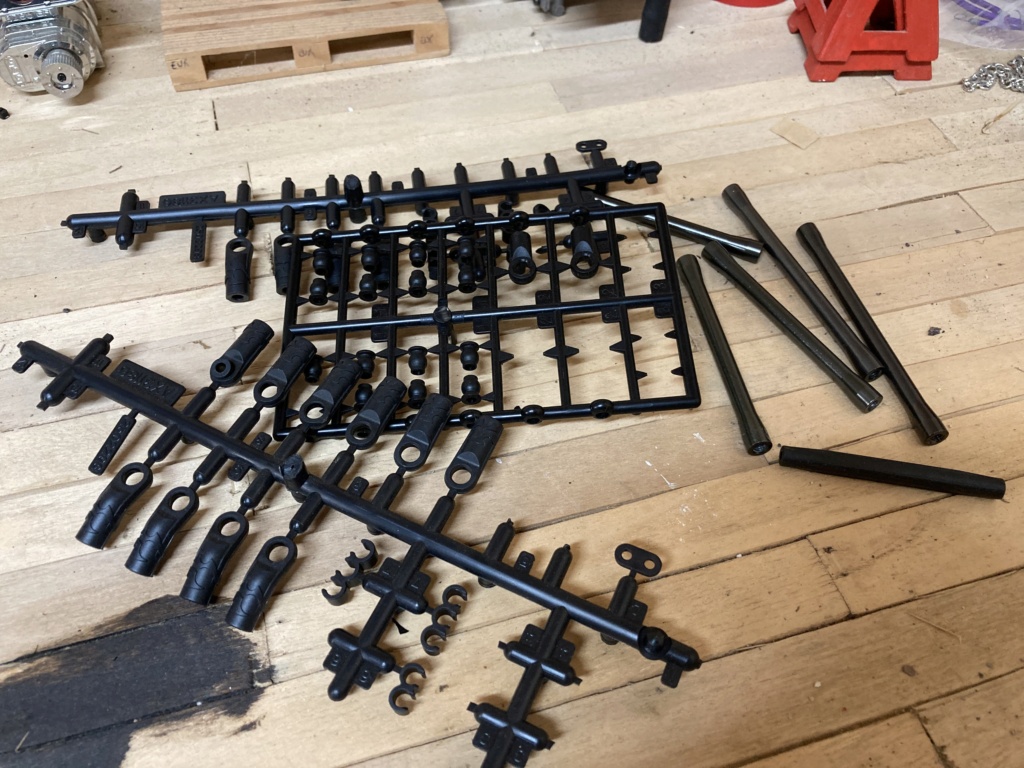

    Pour les links j’ai ce qu’il faut sauf les deux inférieurs arrière... pour les chapes j’ai juste le compte ouffff

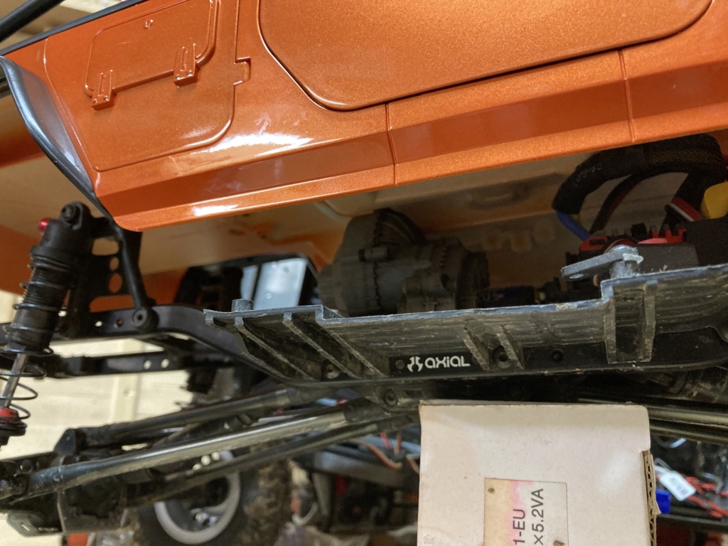

    La trans centrale :confused: C'est ce qui m'a fait choisir un autre châssis, je n'avais pas envie de charcuter l'intérieur :)

    Idem ;) oui franchement ça lui va bien c’est pneus et j’ai pris des petites suspate en 80mm ça devrait rester bas sans jouer avec un semi drop (y)

    C'est vrai que le transmission centrale c'est chiant

    Ah ça c’est rien de le dire.... tu as vue la photo monstrueuse que ça fait :hihi:

    Oui surtout dès que tu veux faire un intérieur réaliste.
