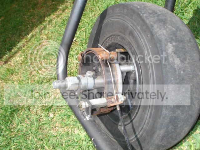

    le premier est le frein qui est passé du patin sur la roue au frein a bande vu sur certaines voitures de l'époque.
    ce frein se retrouve aussi sur des minis motos dans les années 60-70 dont voici une photo:
    on y voit bien le principe qui est très simple et donc voici ma version monté sur le coté de la couronne de transmission de la voiture:
    il est constitué d'un tambour tourné sur lequel vient se serrer la bande frein fabriqué avec une bande métallique (feuillard) servant a cercler les palettes (ce même feuillard a servi a faire les lames de ressorts) mise en forme et recouverte d'un bout de gaine thermo pour avoir un coté adhérant sur le tambour. le tout fonctionne par câble avec le levier fait précédemment.
