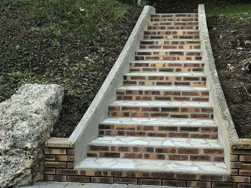

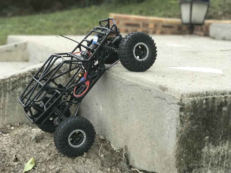

    Bon, ça c'est un escalier, et il n'est pas en forêt de Fontainebleau :
    Plus sérieusement, je ne vais pas monter tout ça, mais par exemple, juste 2 marches à la suite, ou même une seul avec du dégagement derrière, le skid coince.
    Vous faites comment ? Vous réhaussez le Wraith ?

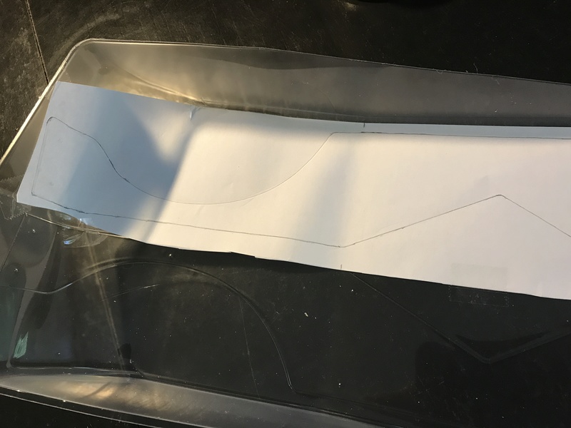

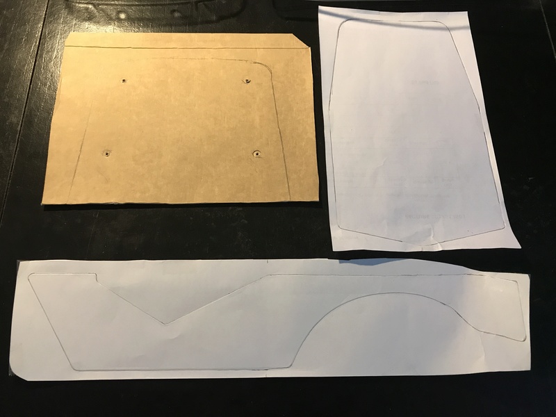

    Je rattaque un peu le Wraith, car il y a une sortie dimanche près de chez moi, il faut absolument que j'ai une carrosserie !
    Comme la carroserie lexan d'origine ne m'emballe pas, je vais faire un premier test en alu en copiant celle en lexan.

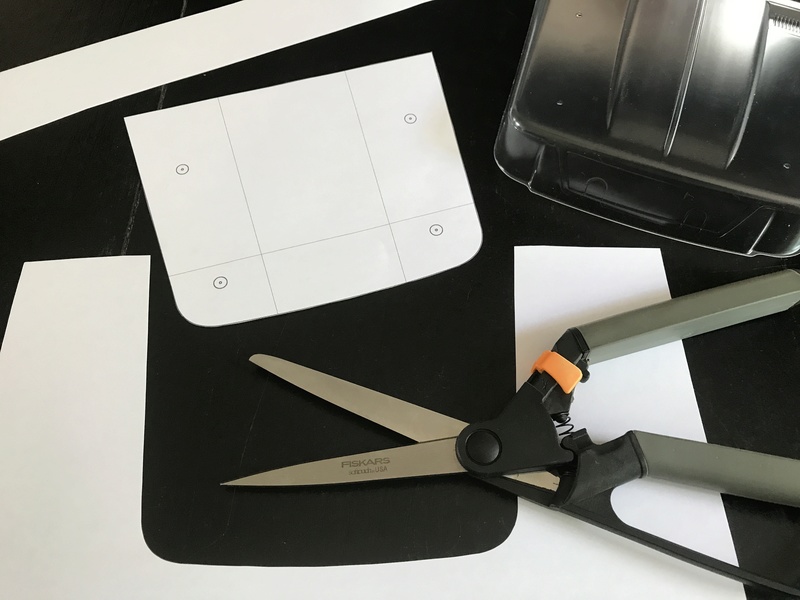

    Donc l'idée est de reproduire sur papier les contours en scotchant une feuille dans la carrosserie lexan neuve, et à l'aide de l'ongle, de reproduire les formes en relief pour les repasser ensuite au crayon

  9. Jippi
    Jippi membre
    5 Mars 2017
    965
    1 267

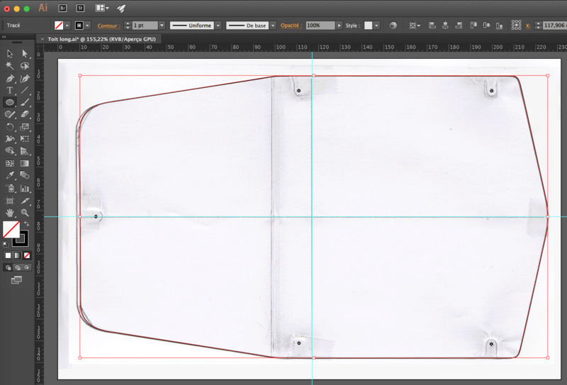

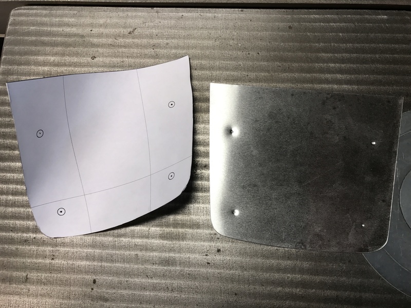

    Ensuite, je scanne mes petits dessins pour faire les contours proprement en vectoriel dans Illustrator

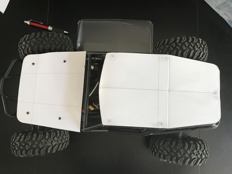

    Ensuite, j'imprime, je coupe
    Je visse sur le Wraith pour ajuster éventuellement
    team_nico_13, david511 et Lorskold aiment ça.

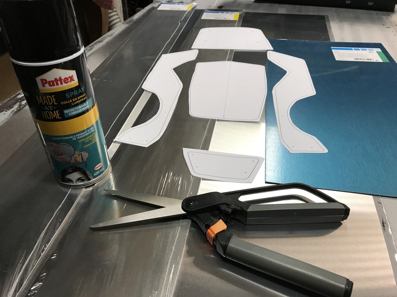

    Une fois que ça colle parfaitement, j'imprime tout, je découpe grossièrement et je colle sur une feuille d'alu à l'aide d'une bombe de colle type post-it
    Ensuite je découpe à la scie à chantourner en suivant les tracés
    Je marque les emplacements des visses avec une pointe, j'enlève le papier qui me servait de patron
    #70 Jippi, 21 Avril 2017

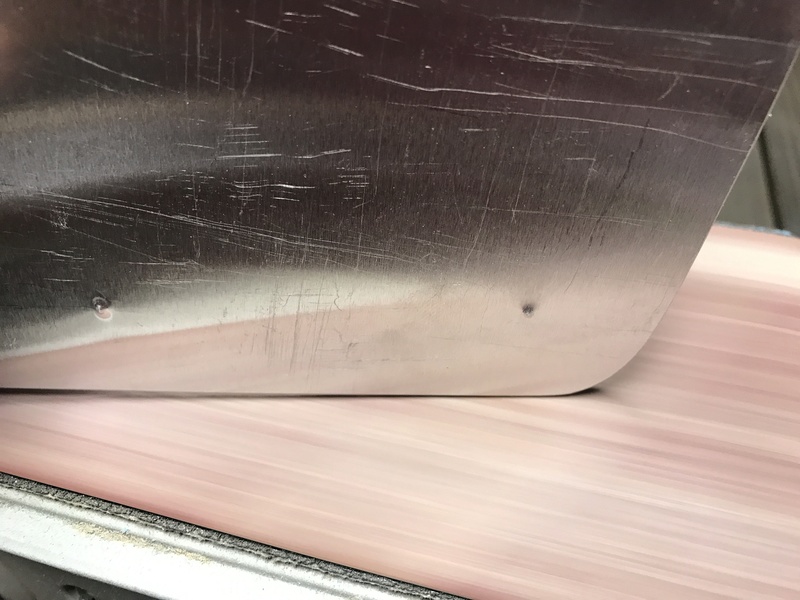

    Je lisse bien les coupes à la ponceuse à bande puis à l'éponge abrasive

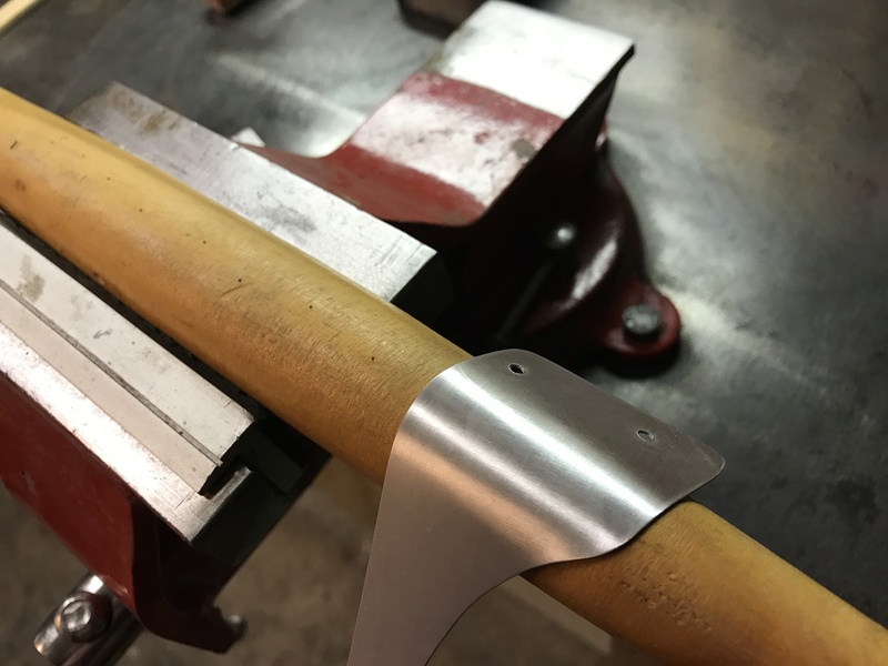

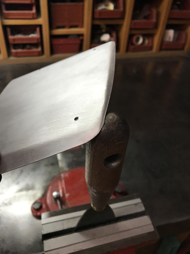

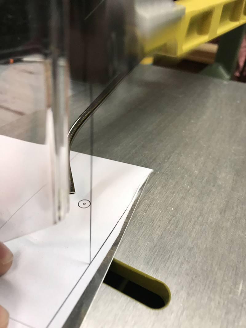

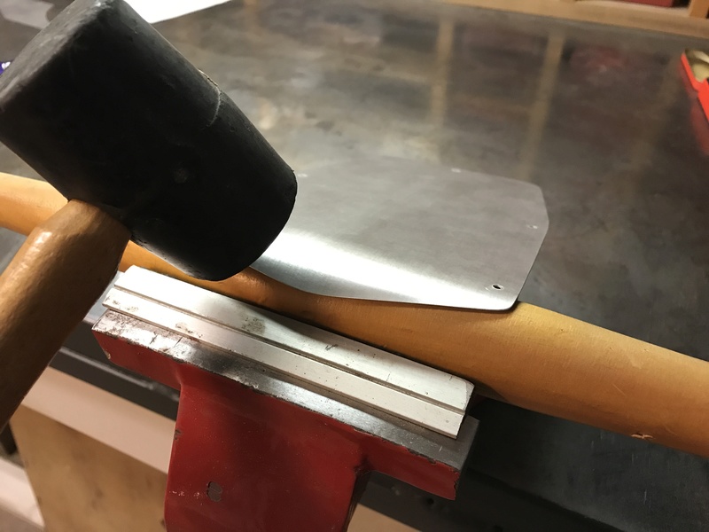

    Une fois que tout est découpé, poncé, percé, c'est finalement un peu plat. Alors je met un peu de relief dans tout ça.
    2 plis roulés sur un tube de cuivre sur le capot, les angles martelés sur un manche de spatule, faut bien se débrouiller avec les outils qu'on a pas :)
    L'arrondi avant du toit enroulé au maillet caoutchouc sur un barreau de chaise
    L'angle arrière sur une autre partie du barreau
    Lorskold apprécie ceci.

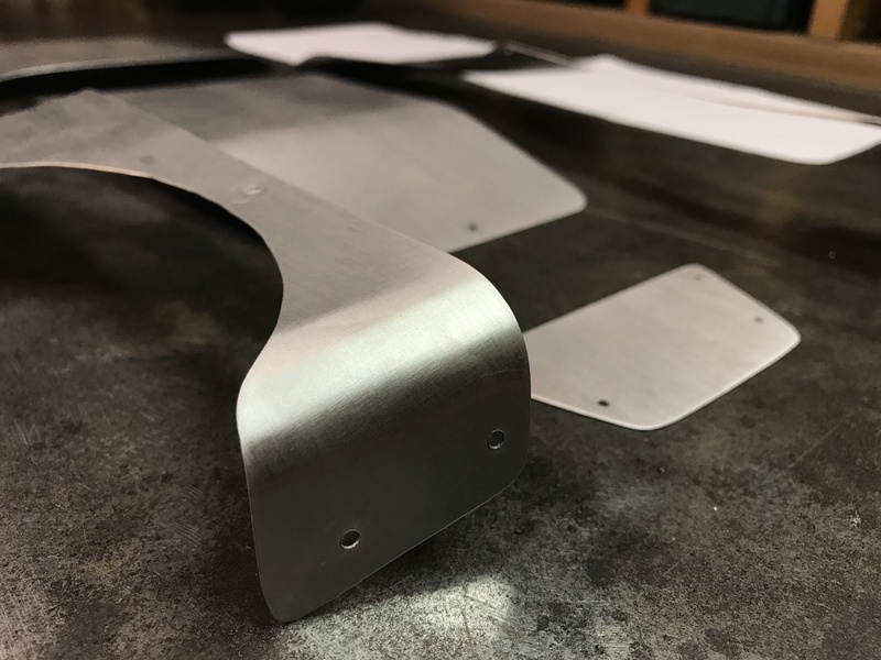

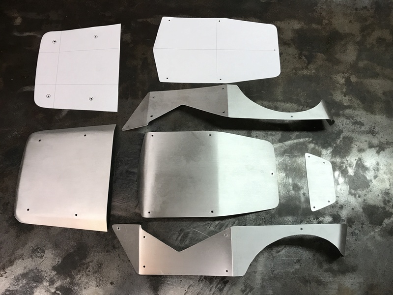

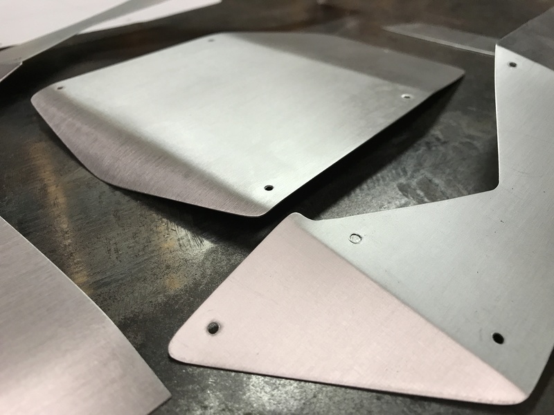

    Et voilà l'ensemble des pièces
    team_nico_13 et Lorskold aiment ça.

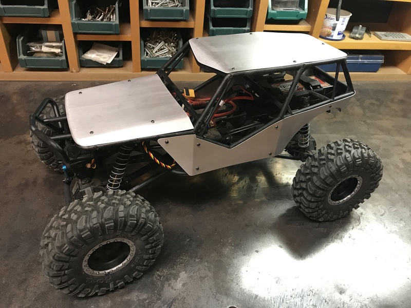

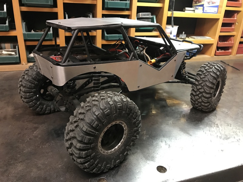

    Et enfin l'ensemble monté sur le Wraith
    J'ai bien fait de m'appliquer à tester les gabarit pour ajuster les trous de fixation, car toutes les visses sont rentrées du premier coup comme papa dans maman !
    Alors, z'en pensez quoi ?
    Demain, je m'attaque à la déco, pas du tout celle prévue au début, mais en même temps, c'est une carrosserie provisoire pour tester si les méthodes que j'avais en tête pouvaient fonctionner.
    Ensuite, je ferai la carrosserie que je souhaitais initialement.
  16. Skudd
    Skudd membre
    17 Octobre 2014
    3 802
    2 841
    C'est du beau boulot (y)
    Jippi apprécie ceci.
