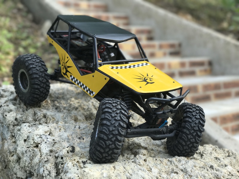

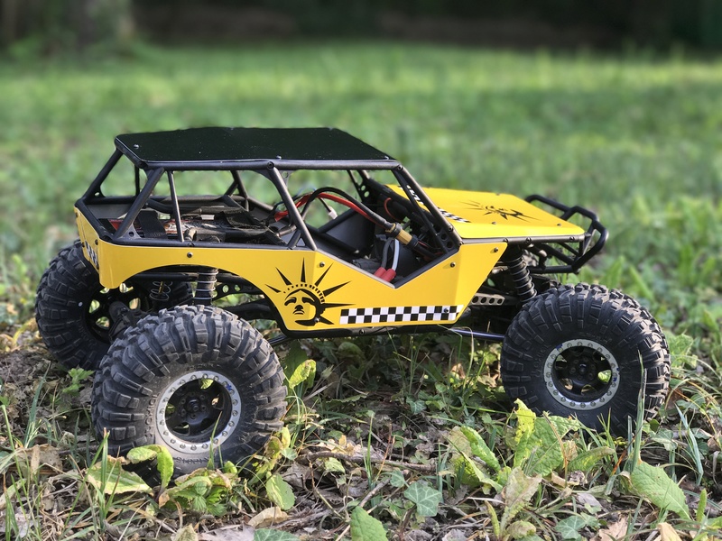

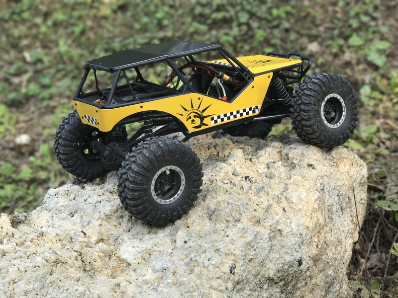

    Maintenant que la sortie est finie, voici pour ceux qui n'ont pas eu l'occasion d'y être, la déco provisoire de mon Wraith.
    C'est clair que de cette couleur là, je peux facilement la repérer :usa:

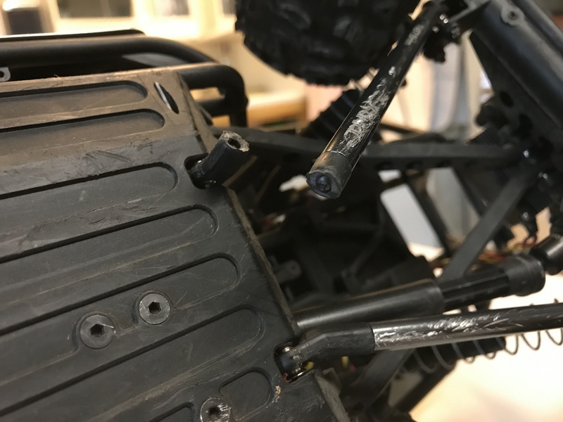

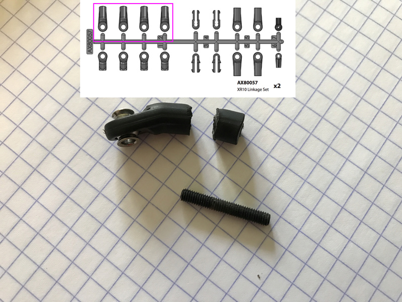

    Petite déconvenue du jour. En voulant découvrir le spot de Champcueil, après quelques minutes, j'ai constaté qu'un lien inférieur avant pendait.
    Je pensais avoir perdu une visse, mais non :
    Une chape est cassée net !
    Retour maison, pas de chape en plus dans le kit, donc je passe en lien plastique pour dépanner
    Ce n'est pas jojo, mais dans le coup je cherche un lot de chapes AX80057-2, celles qui sont légèrement coudées, il y en a 8 dans le kit. Si quelqu'un a la version RTR et qu'il lui reste ces 2 grappes, je suis preneur.

    j'en ai si tu veux et te les vends pour 1€ symbolique (fp à ta charge) MAIS ...

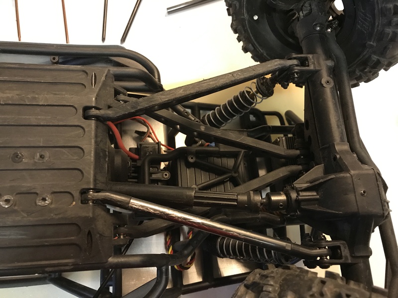

    Je pense que ces chapes coudées sont à éviter ... il y a trop d'effort "en biais" dessus ... j'ai fait l'expérience avec des links SSD ... la chape se défaisait tout le temps.
    A ta place, je partirais sur des links VP Incision qui permettent d'avoir des chapes droites, donc du coup qui évitent d'encaisser des chocs "de biais" .
    Avec des chapes droites, no soucy (y).
    Accessoirement, les links Incision en acier permettent de rajouter du poids "au bon endroit" .
    P'tites photos du dessous de mon Bomber pour comprendre :
    Sur l'avant:
    Sur l'arrière, le point critique:

    Ah OK, je comprends le truc de l'effort en biais. Du coup, ça pète au fond du trou taraudé.
    Plutôt que des liens VP, est-ce que ce genre de chapes coudées en alu pourrait faire l'affaire ?
    Je passe en MP pour ta proposition ;)
  18. hanjin-san
    10 090
    5 505
    Méfiance avec ces chapes.
    Elles ont tendance, à la longue, à prendre du jeu (usure de l'alu du aux frottements + poussière), il y en a même certaines qui ont du jeu alors qu'elle sont neuves... :humhum:

    J'ai mis les rc4wd sur le mien nickel (y) pas d'usure depuis 3 ans... pas comme ceux que j'ai sur la direction qui faut que je change :humhum:
