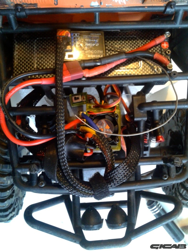

    Donc, exit le charbon, mais l'inconvénient du Wraith, c'est qu'il faut désolidariser la cage pour accéder librement au skid central, donc à la boite et au moteur :
    Pour l'ESC, je souhaite le fixer sur le support latéral gauche en alu. Je pourrais le fixer directement au double face mousse, mais j'aimerais pouvoir l'enlever facilement en cas d'avarie. Donc je lui fabrique une petite platine alu que je fixe par 2 boulons sur le support latéral :
    Puis je colle l'ESC au double face sur cette platine :
    Le tout est vissé sur la partie avant, ce qui permet de recevoir l'air extérieur directement sur l'ESC au roulage. Cela s'ajoute au refroidissement du petit ventilo. Le bouton de mise en route est accessible depuis la porte conducteur :
    Ca fait beaucoup de couleurs différentes, mais c'est à l'intérieur, et puis c'est un U4, pas un scale après tout :
    Enfin, pour finir la fiabilisation, j'ajoute un radiateur et un ventilo sur le moteur :
