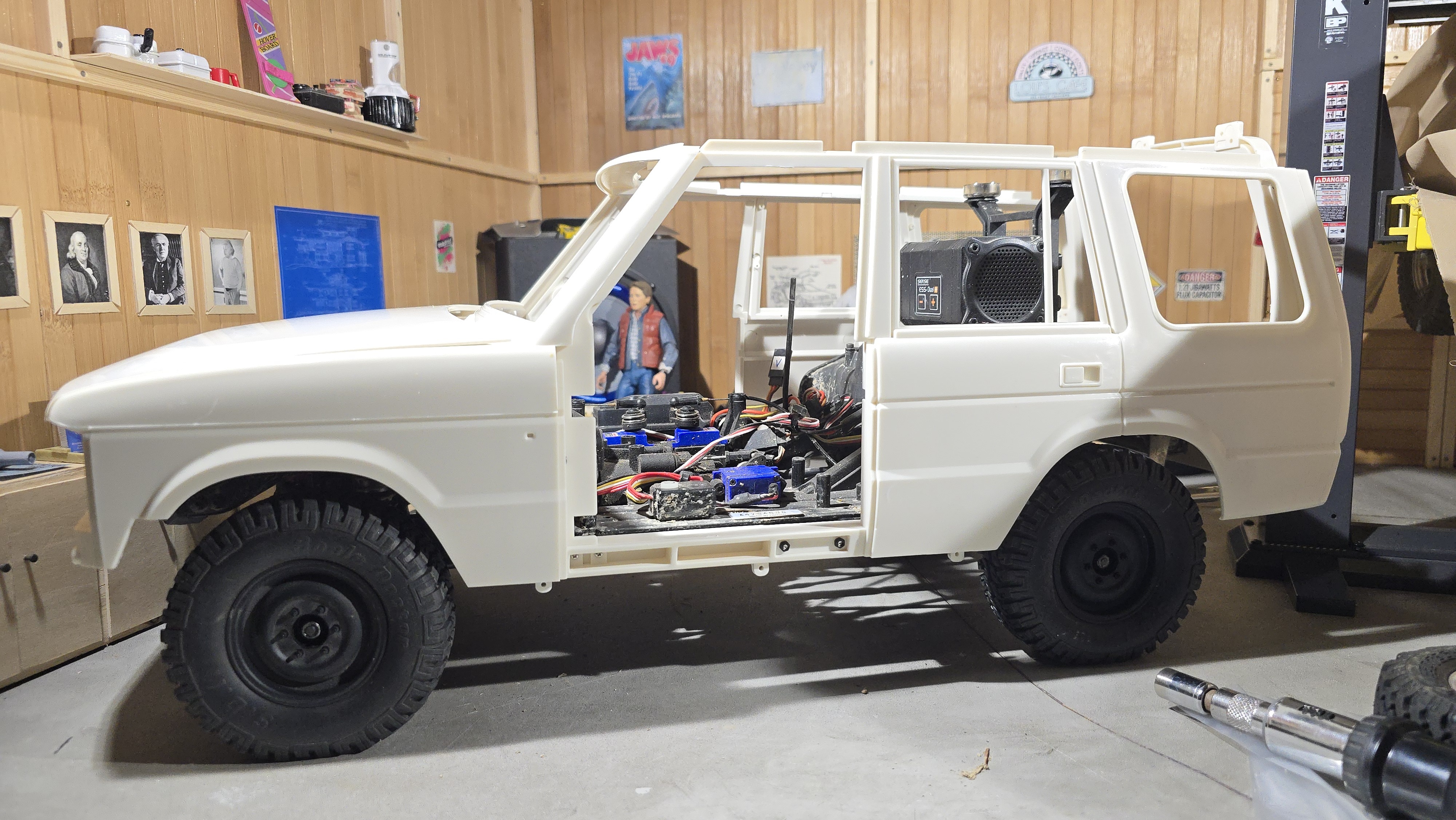

    J'ai vissé vite fait la carro pour tester sur un châssis, déjà il y a différentes pattes de fixation prévues pour un montage sur SCX et TRX :
    Je la fait courte, je n'ai testé que sur le TRX vu que ça a l'air de matcher dans mon cas. Avec fixation des pattes sur le châssis, c'est trop haut à mon goût (et avec des jantes sans déport, les roues sont beaucoup trop rentrées, c'est flagrant à l'arrière sur cette photo) :

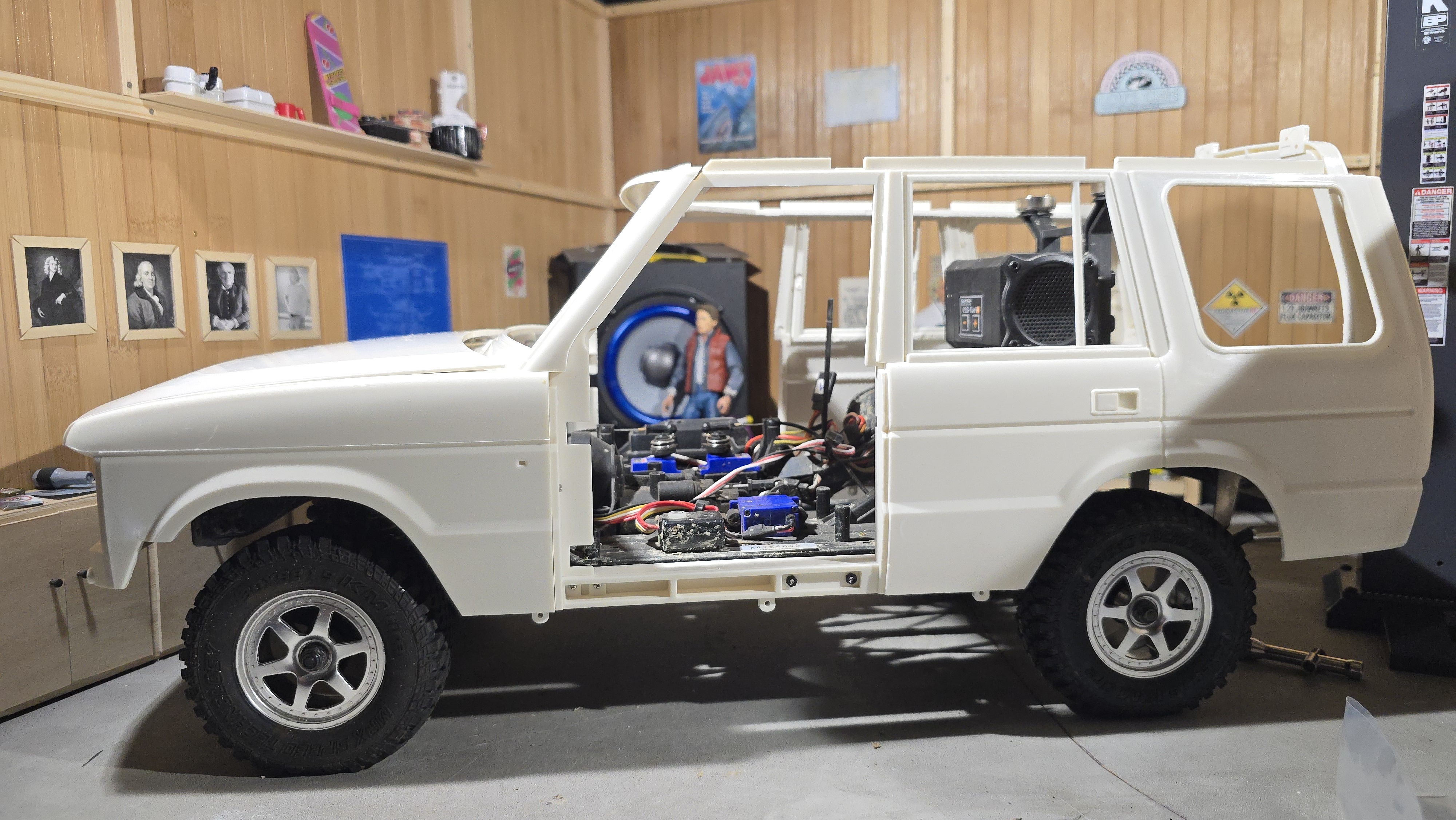

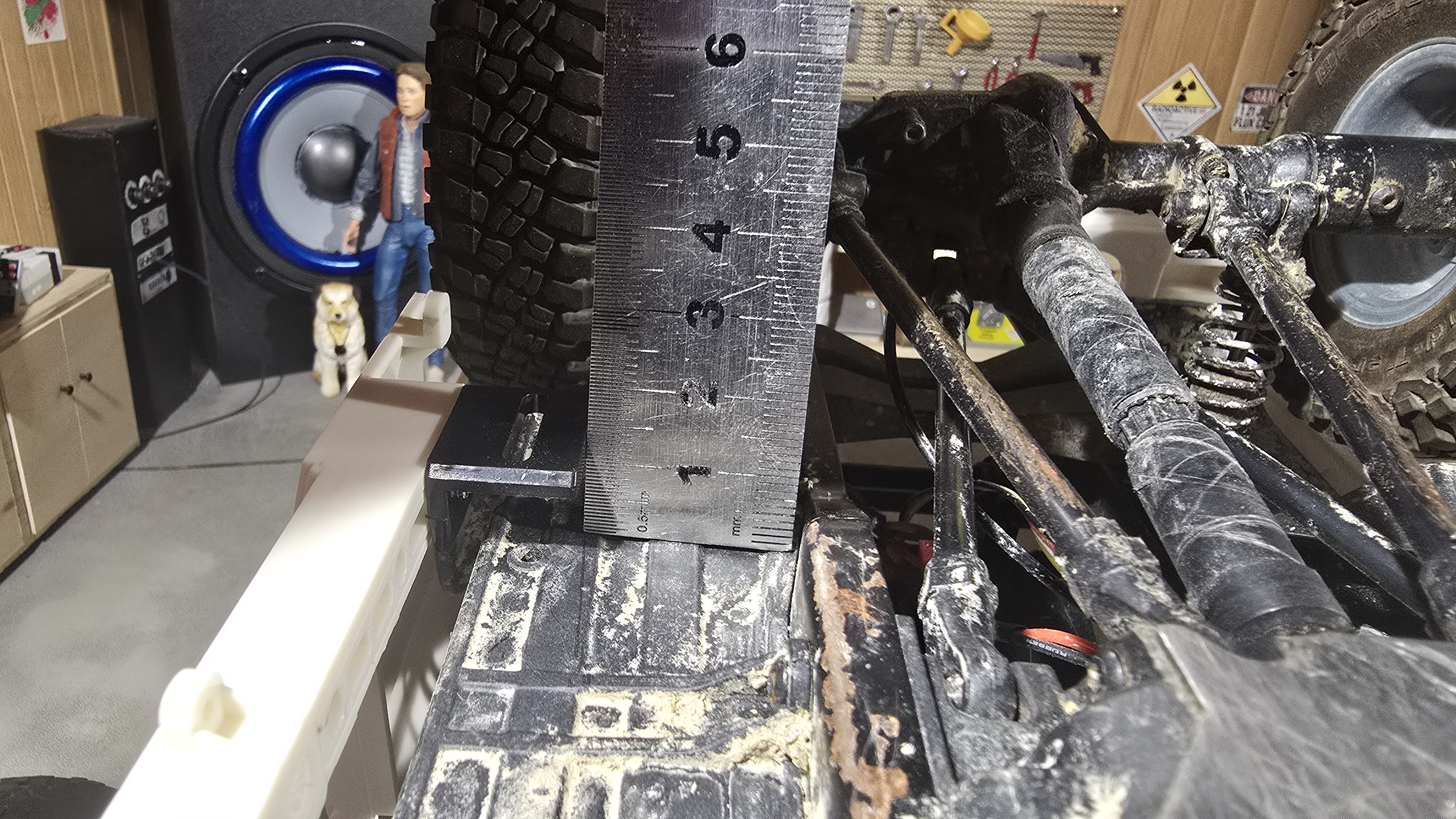

    Mais en passant les pattes sous le châssis (1 cm en dessous en fait, faudra prévoir des cales entre les pattes et le dessous du châssis), et avec les jantes que j'ai commandées qui ont donc du déport (rien n'était spécifié sur la fiche produit), je trouve ça vraiment bien :

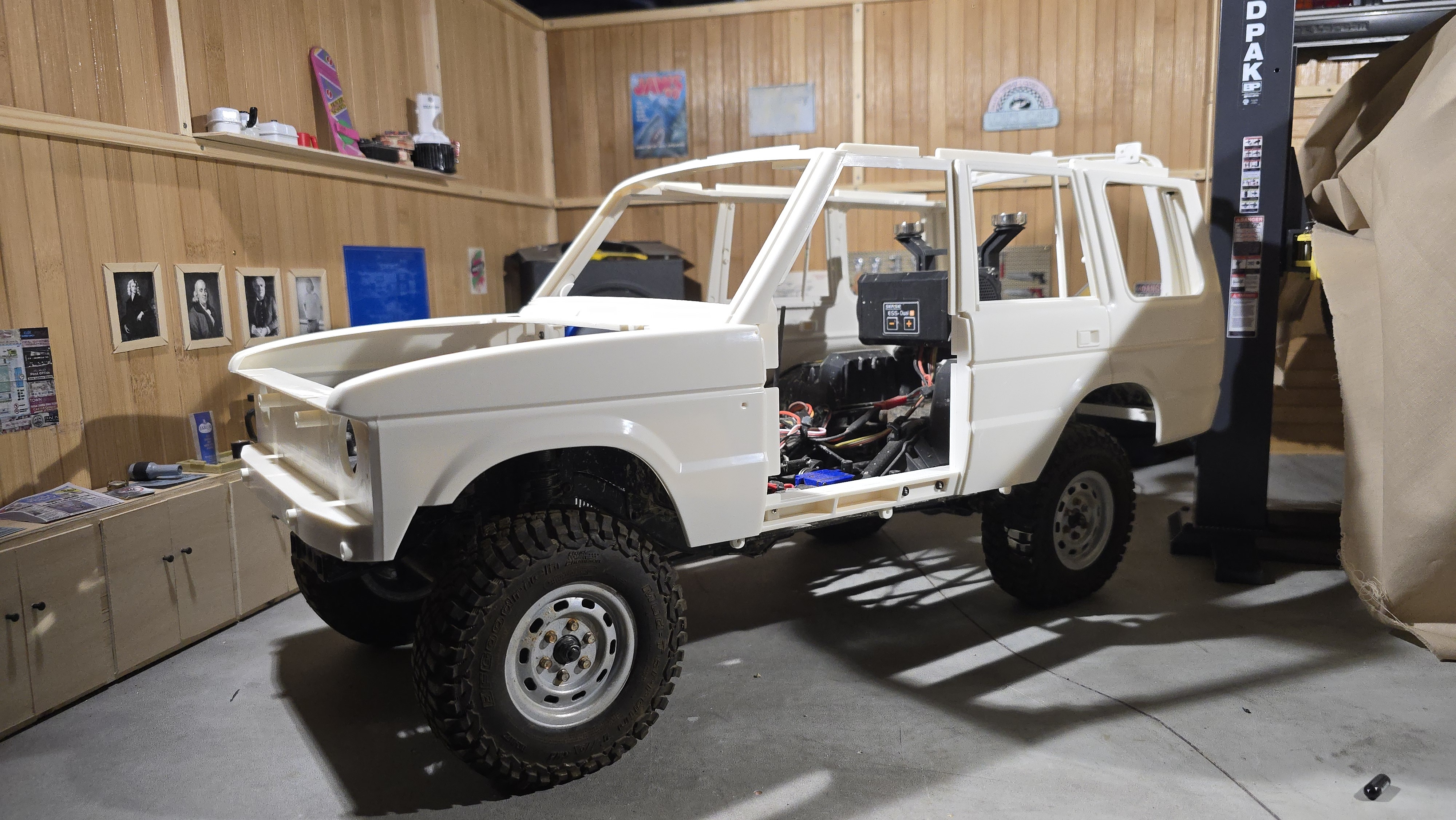

    Sauf que, sur la dernière photo, les pneus JConcept 100 mm sont montés, et je les trouve trop gros. J'ai testé avec des MST 90 mm, c'est trop petit par contre :
    J'ai fini par tester avec des SDI en 95, et là je trouve que c'est parfait :
    Sauf que ... ce sont des pneus à coller, impossible de les monter sur les nouvelles jantes beadlock. Ces jantes platoc MST lui vont pas mal aussi, leur déport de +5 convient, donc je vais rester sur celles-ci je pense et faire un retour à Ali des autres. En plus comme je compte le peindre en couleur beige / sable, avec les jantes en noir mat ça pourrait être pas mal !
