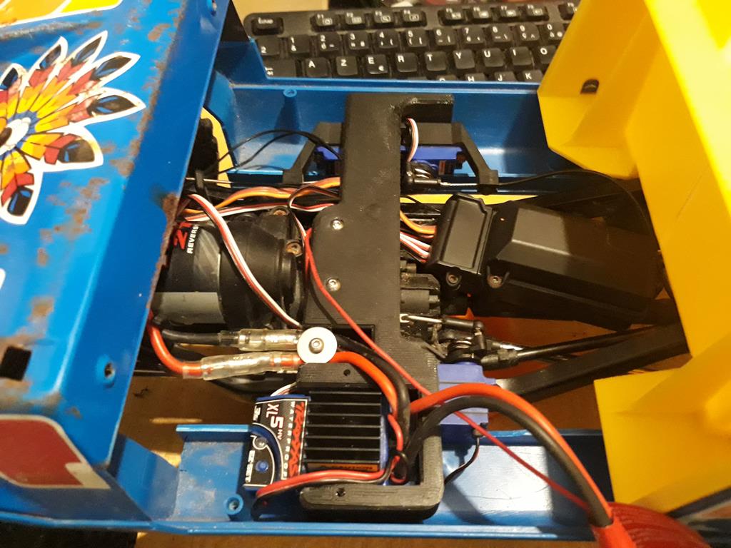

    Sur le Joustra Dune Sioux, j'avais fait une pièce pour supprimer les bas de caisse et tenir le variateur et les servo a plat sous les sièges.
    Si ça intéresse, je dois encore avoir le fichier quelque part.
    J'ai aussi fait des pièces pour déplacer les amortisseurs arrière et avoir un fond de coffre plat, là, c'est en ligne :

    Non et je vais aller plus loin pour le moment, je vais ranger ça dans les cartons, pour quelques temps. Mais la solution de Nicolas a l'air franchement nickel (y)
