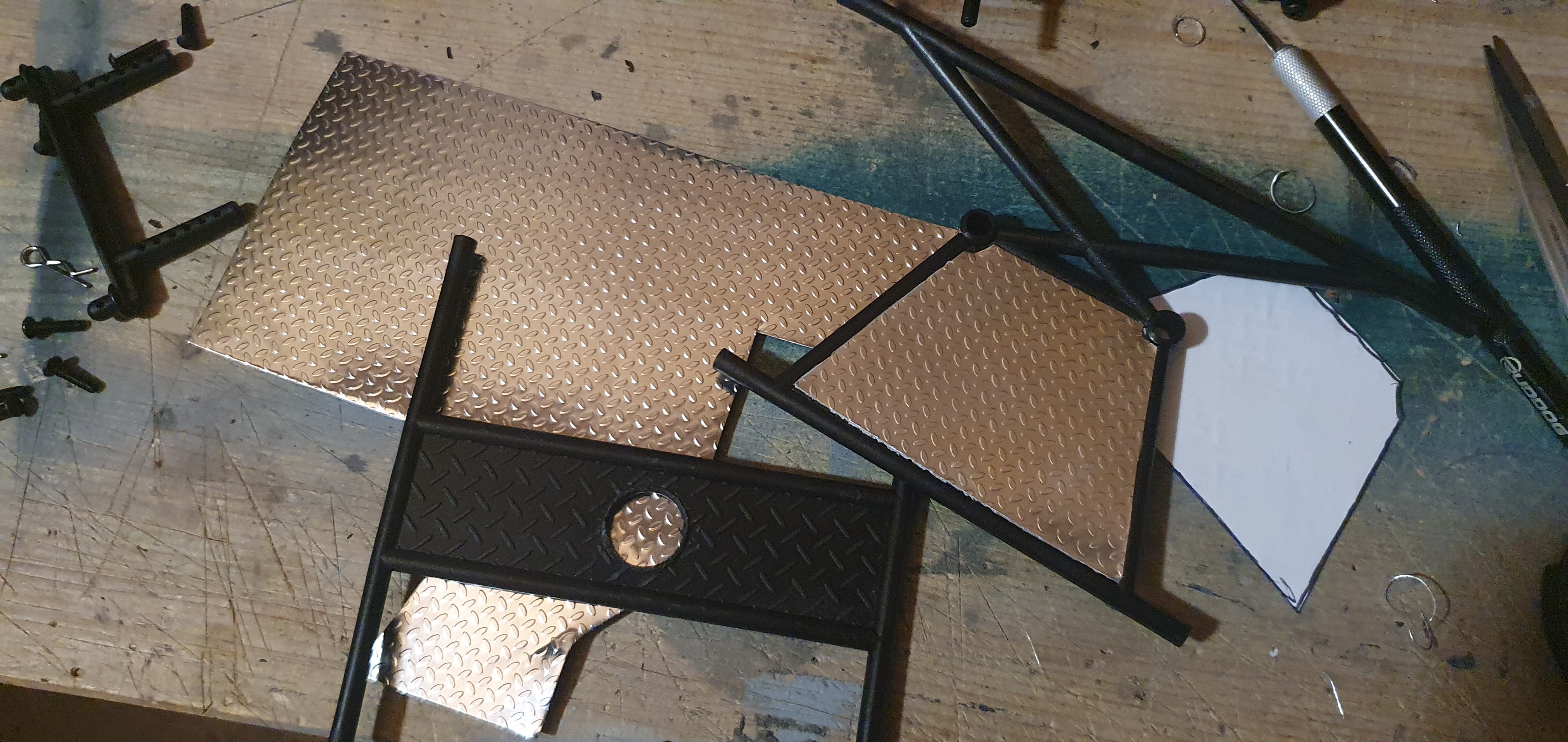

    J'ai quasiment fini de le monter, en attendant quelques pièces j'ai d'abord ajouté un peu de tôle larmée sur la cage, juste pour les finitions, et j'en ai profité pour virer le support de roue de secours (qui sert lorsqu'on en met qu'une, et qui est assez disgracieux je trouve avec les deux roues) :

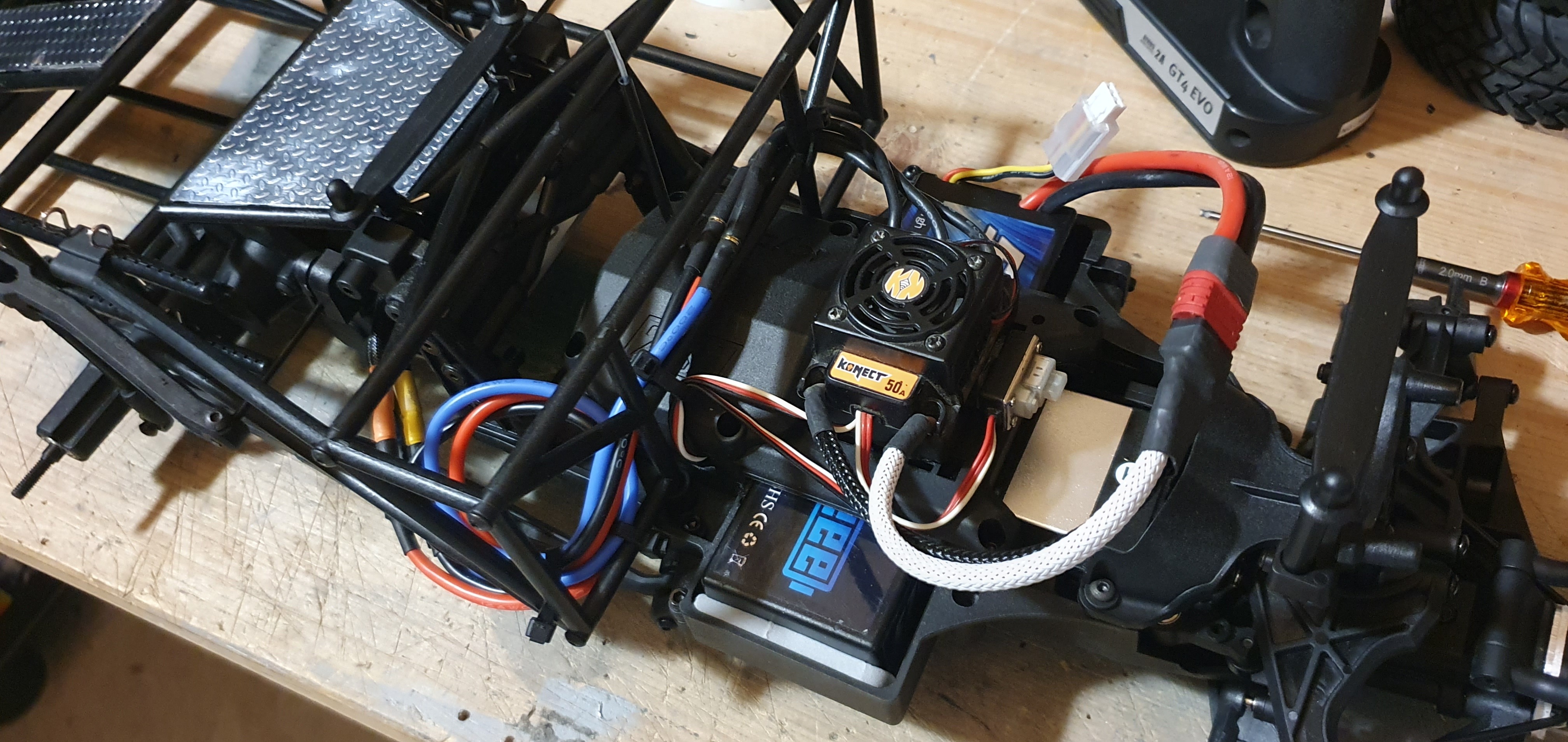

    Ensuite le combo ESC/moteur brushless (Konect 50A - 3500 kv) acheté à @CyberFox a été installé, j'ai ajouté des rallonges entre le variateur et le moteur, c'était vraiment trop juste sinon en montant ça comme Kyosho le préconise :

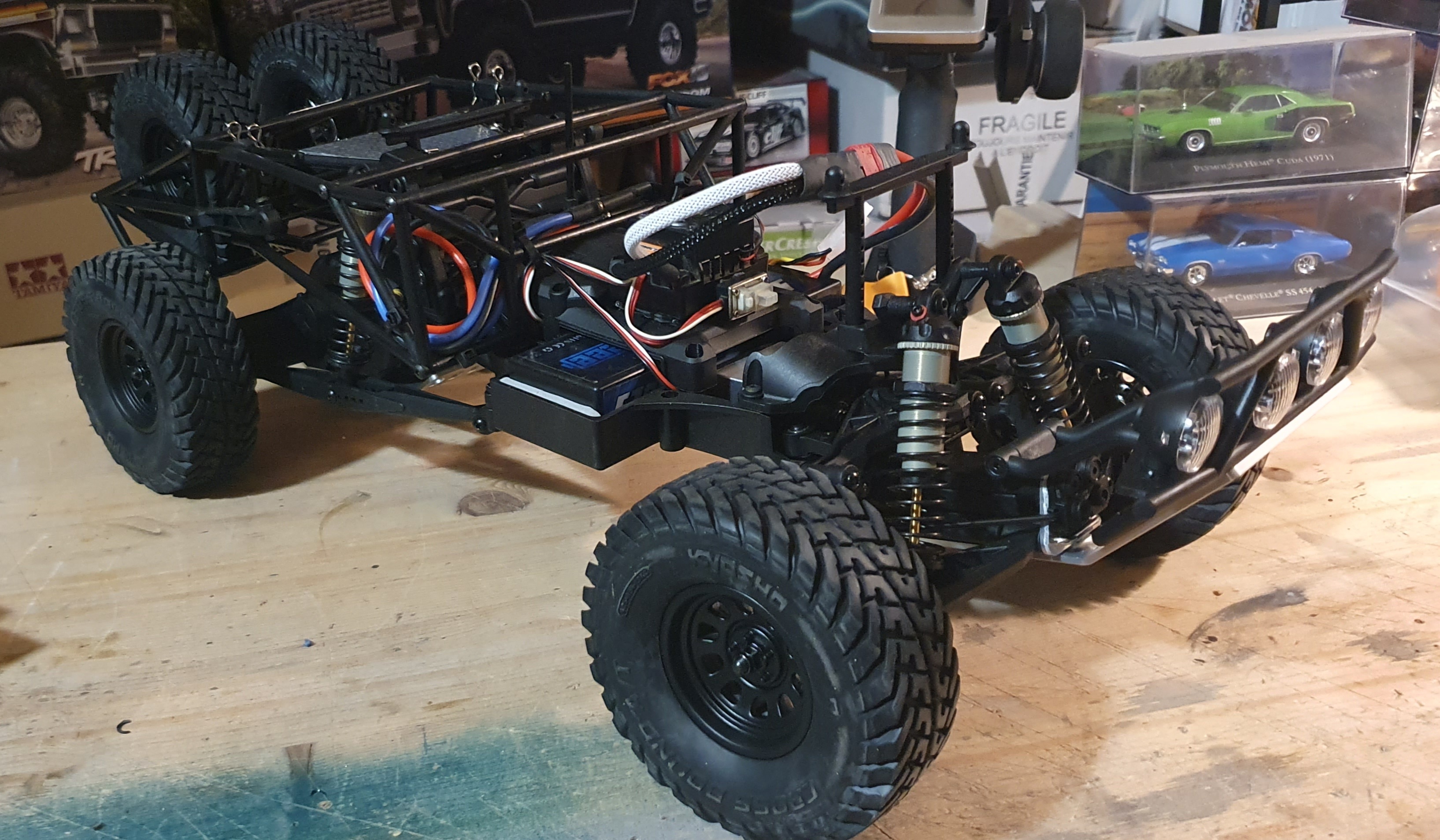

    Aujourd'hui j'ai reçu la couronne Losi commandée pour remplacer celle d'origine, qui fait un bruit horrible, problème connu sur ce modèle, et que j'ai effectivement constaté. Avec la Losi, fini le crissement hyper aigu, et la seule modif à faire pour la monter est d'agrandir un chouia son trou central. J'ai aussi monté des feux additionnels sur le pare-choc, des emplacements sont prévus pour, et j'avais ceux du FCX10 en rab'. J'ai repeint les jantes en noir, en fait il ne me reste plus qu'à attendre une nouvelle radio pour terminer le châssis :

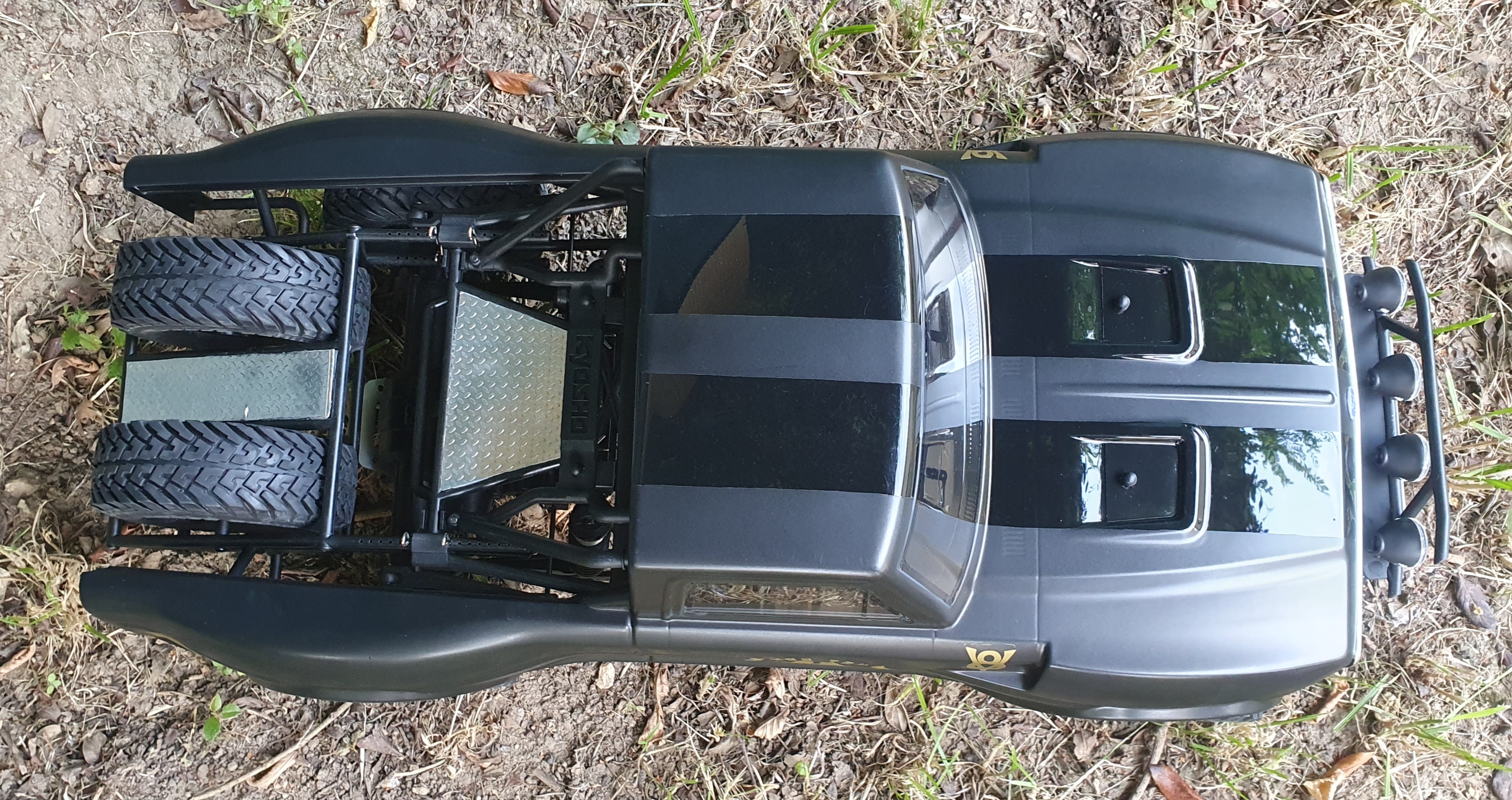

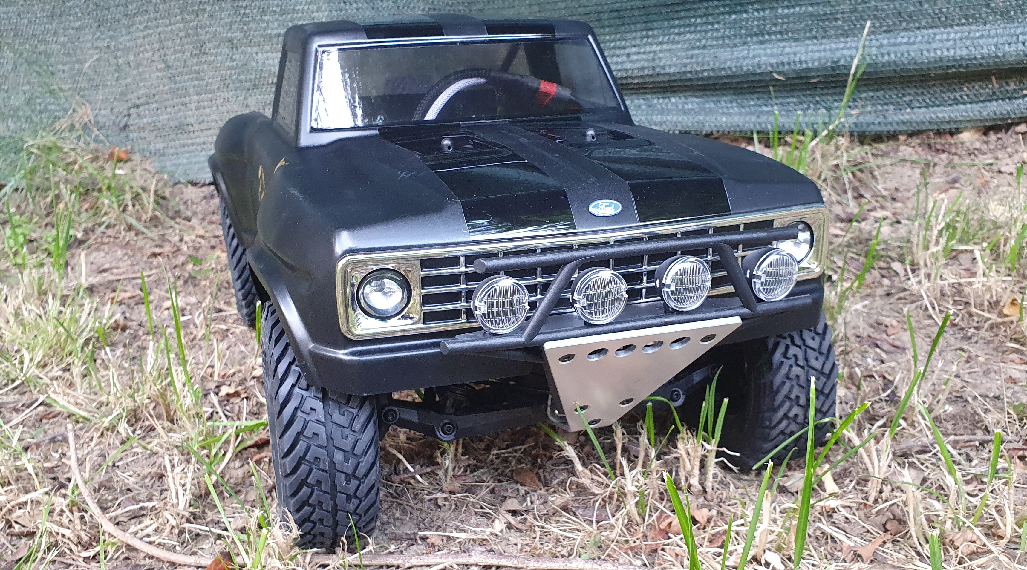

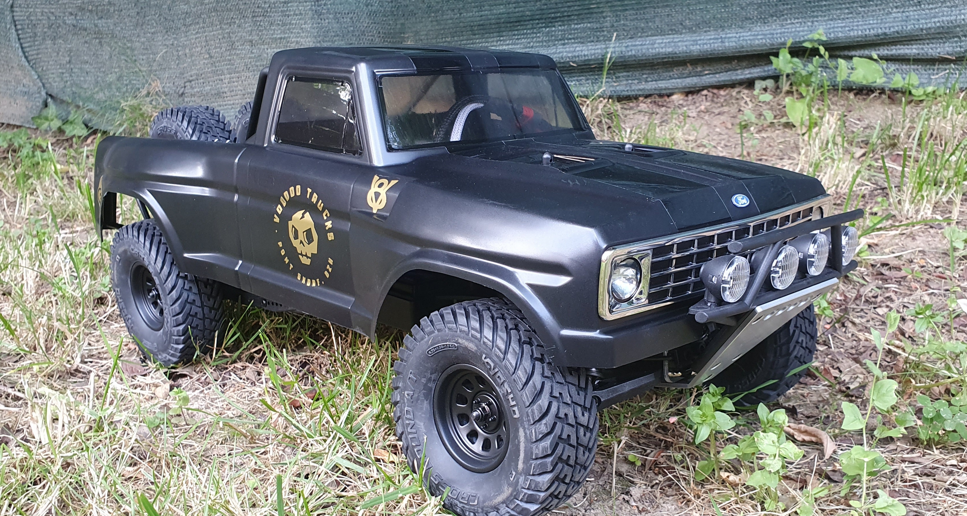

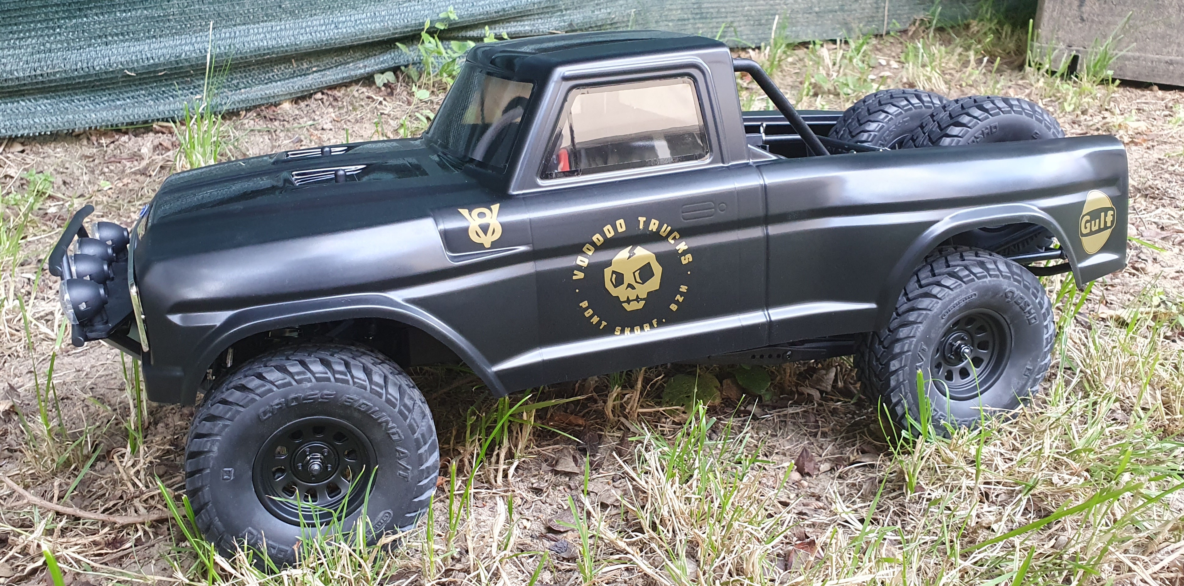

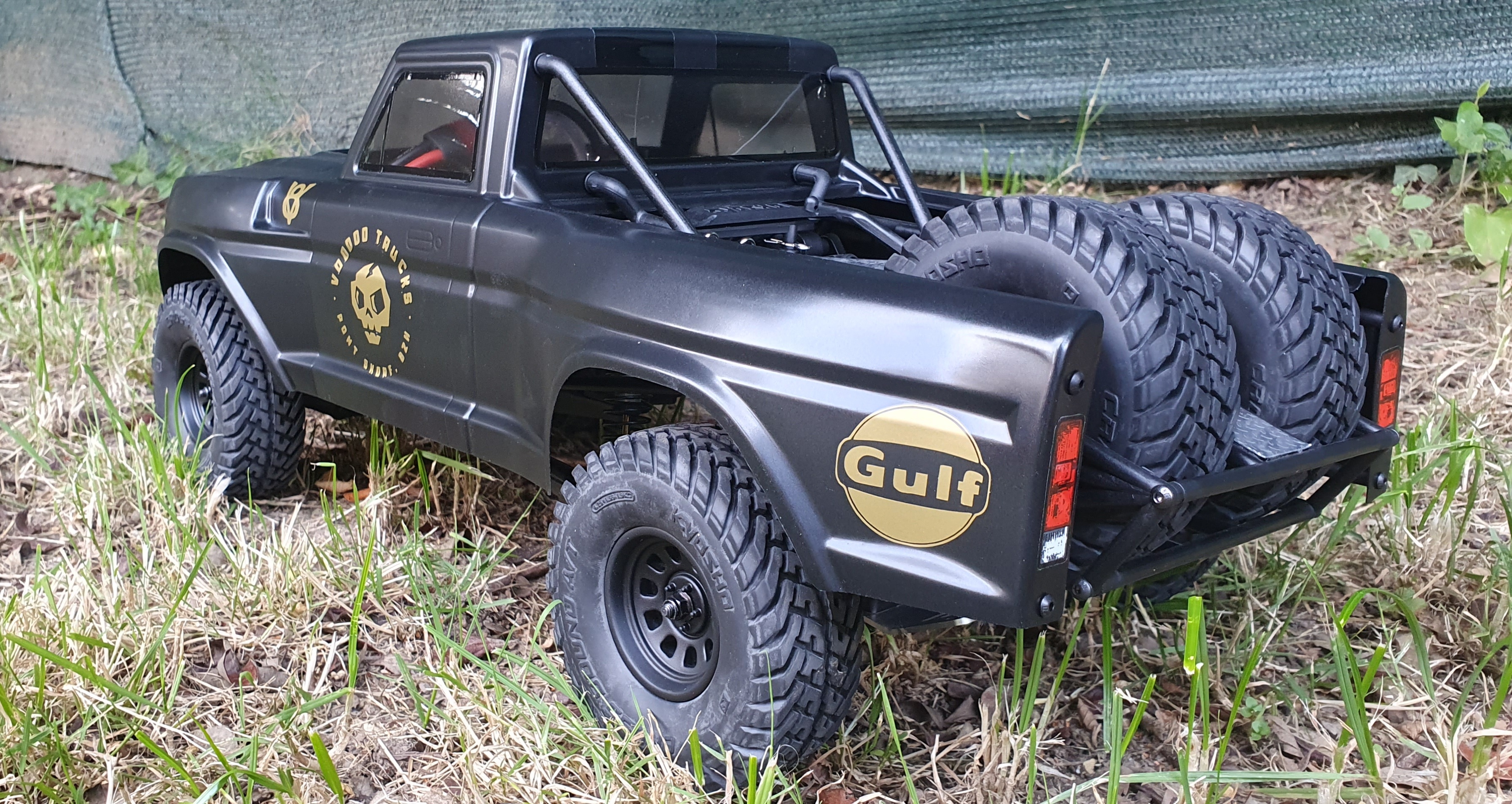

    La carrosserie est finie, pour l'instant en tout cas, je lui mettrai peut-être des rétroviseurs plus tard, mais pour l'instant ça ira bien. Voici les photos :
    Je suis parti sur un coloris noir mat et or, avec bandes noires brillantes, j'ai une carrosserie de pistarde dans ce thème et comme c'est une de mes préférées ... faudra que je fasse une photo des deux côte à côte tiens.

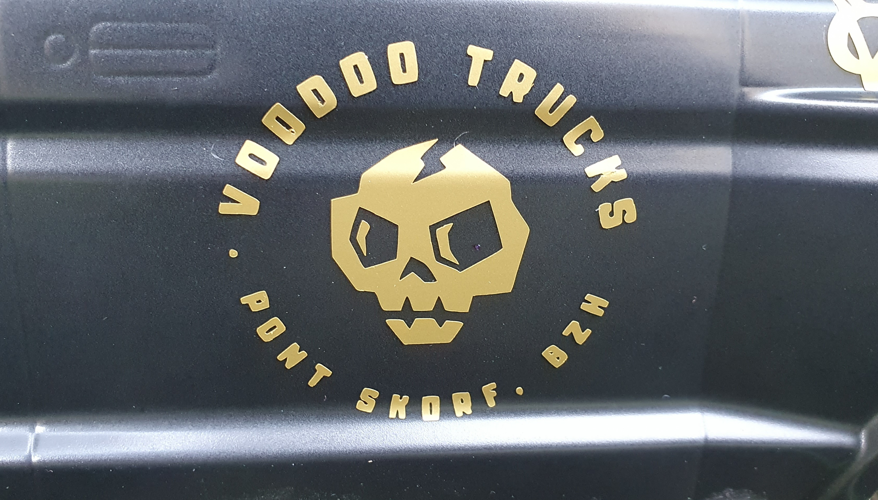

    Pas mécontent d'avoir pu récupérer le désastre initial des pochoirs, avec les stickers faits maison ça le fait et le rendu est même plus propre. Je me suis même créé un petit logo perso pour le fun.
    Cette carrosserie est vraiment réussie, mais comme toutes les Kyosho j'ai envie de dire :humhum: juste dommage qu'ils ne fournissent pas des stickers de poignées et serrures de portières alors qu'elles sont moulées dans le lexan. La calandre a vu ses interstices peints en noir aussi, c'est plus joli je trouve. Mais pour le reste elle a un sacrée tronche :love:

    Magnifique surtout que peindre du mat c’est super difficile.
    Elle a une gueule incroyable
  16. mugen38
    20 870
    10 319
    perso je trouve la peinture finale très réussi moi , donc >>>>> :bravo::bravo::bravo::bravo:
  17. sawblade
    Superbe ! Il en jette (y)

    Il est magnifique Ju, bravo :bravo::love:
    Les phares additionnels donnent un vrai plus je trouve, à voir dans le temps s'ils résistent au chocs qui arriveront inévitablement :humhum::p
    Pareil pour les rétros, c'est risqué mais si tu y tiens vraiment, je te conseille les rétros Traxxas, ils sont vraiment solides car en plastique souple (y)
    Sinon en regardant tes photos et les miennes, je me demande s'il serait pas judicieux de faire comme sur ton Blazer, virer les autocollants de joints de fenêtre pour les refaire plus sur l'extérieur du contour de fenêtre car au final ceux d'origine réduisent vachement la surface de la vitre et c'est moyennement beau je trouve... Je pense que je vais faire ça sur le mien :)
    En tout cas pour le reste, il est parfait. Le choix des couleurs, de logos et de leur emplacement est génial, t'as encore une fois très bien bossé ! :):cool:

    Belle carro.
    L'absence de stickers de poignées de portes n'est pas choquant, sur ce type d'engin, les portières sont généralement soudées quand la coque n'est pas en fibre ... au mieux, il reste l'emplacement des poignées. D'ailleurs pour bien faire, les vitres latérales et arrière devraient sauter.
    Ce qui manque le plus, c'est un intérieur mais celui du Yeti d'Axial qu'on adaptait est dur à trouver de nos jours, et d'accessoires scale, une paire d'extincteurs aurait été un minimum, mais avec l'impression 3D, on trouve des choses sympas prévues pour ce véhicule.
