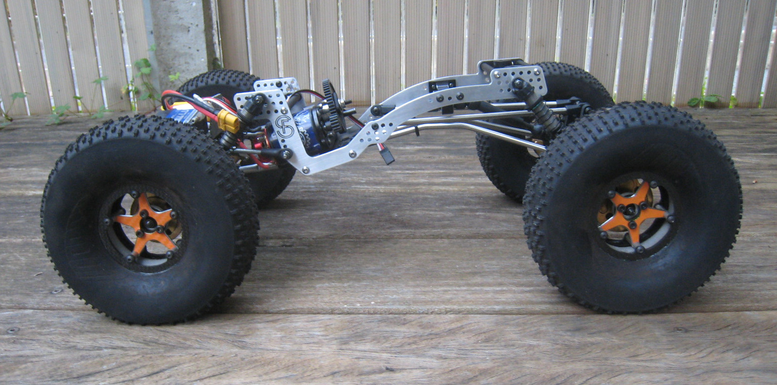

    Je trouvais qu'il y avait beaucoup trop de trous.
    Mais finalement il y a des renforts qui utilisent certains de ces trous et ça le fait bien.
    As tu pesé les flancs de chassis alu et les flancs de chassis carbone pour voir la différence ?

    non, mais les pièces en alu m'ont donné l'impression de ne rien peser en les tenant, plus légères que les pièces en carbone.
    Mais il y a moins de matière aussi, mon châssis est plus court que celui qui m'a inspiré.

    C'est quel procédé de fabrication ? Usinage numérique ? Combien de temps de fabrication ?
    C'est beau !

    C'est découpé avec une fraise de 3mm dans une plaque d'alu en nuance 7075T6.
    Je fais ça avec un portique CNC léger.
    Avant, le codage a été fait sur le plan que CyberFox m'a dessiné proprement à l'échelle.
    Je peux également fabriquer des pièces plates de ce genre, ou même des pièces plus compactes, pour ceux qui veulent se faire leur châssis maison. J'ai monté une micro-entreprise pour cette activité.

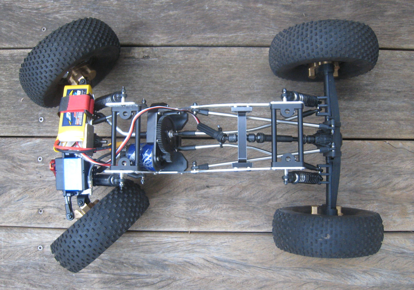

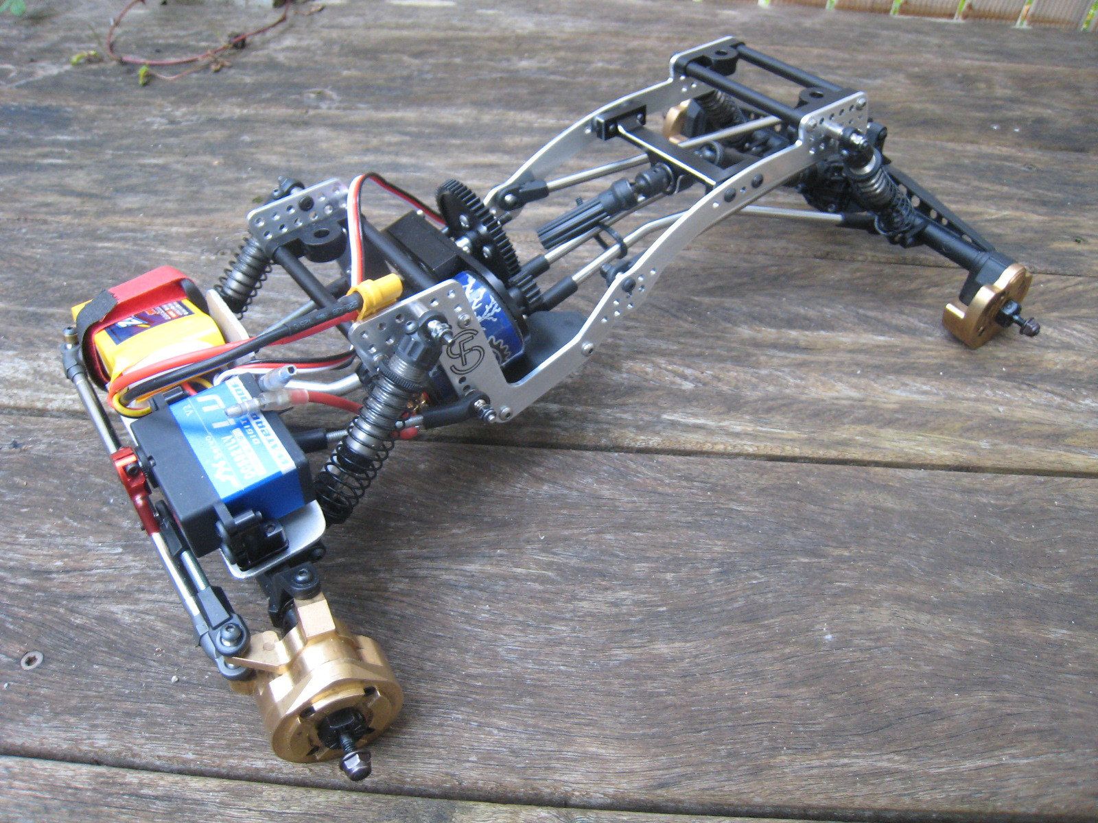

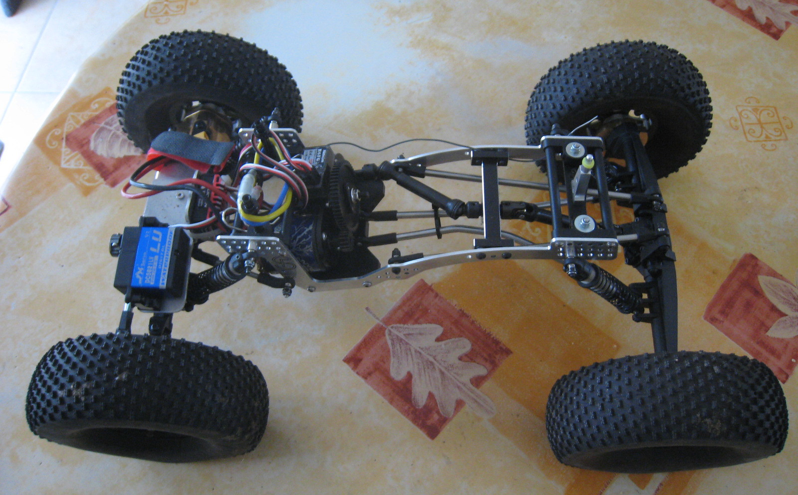

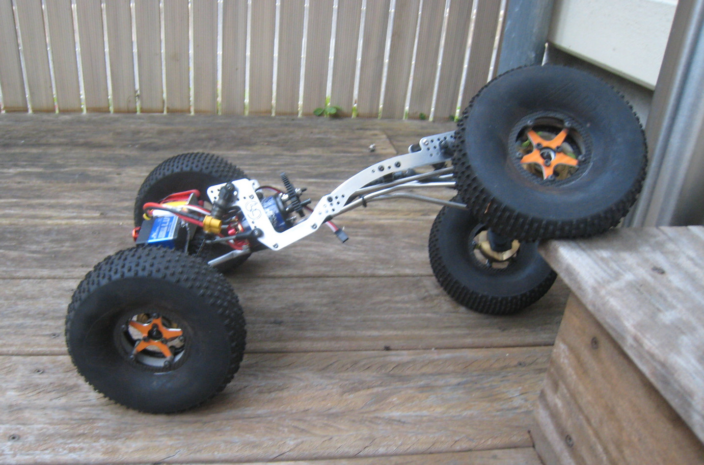

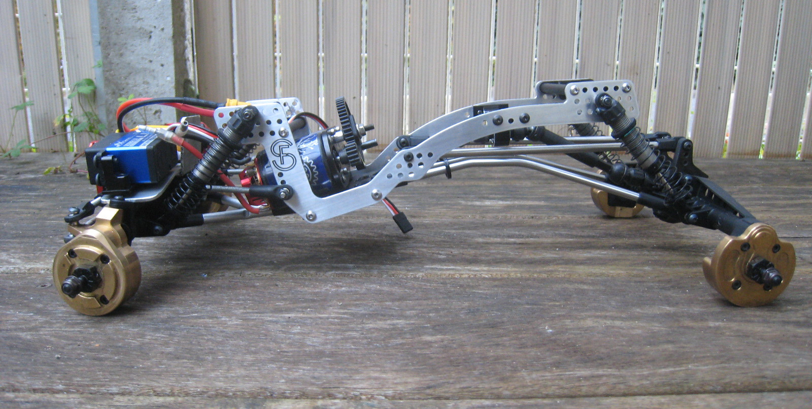

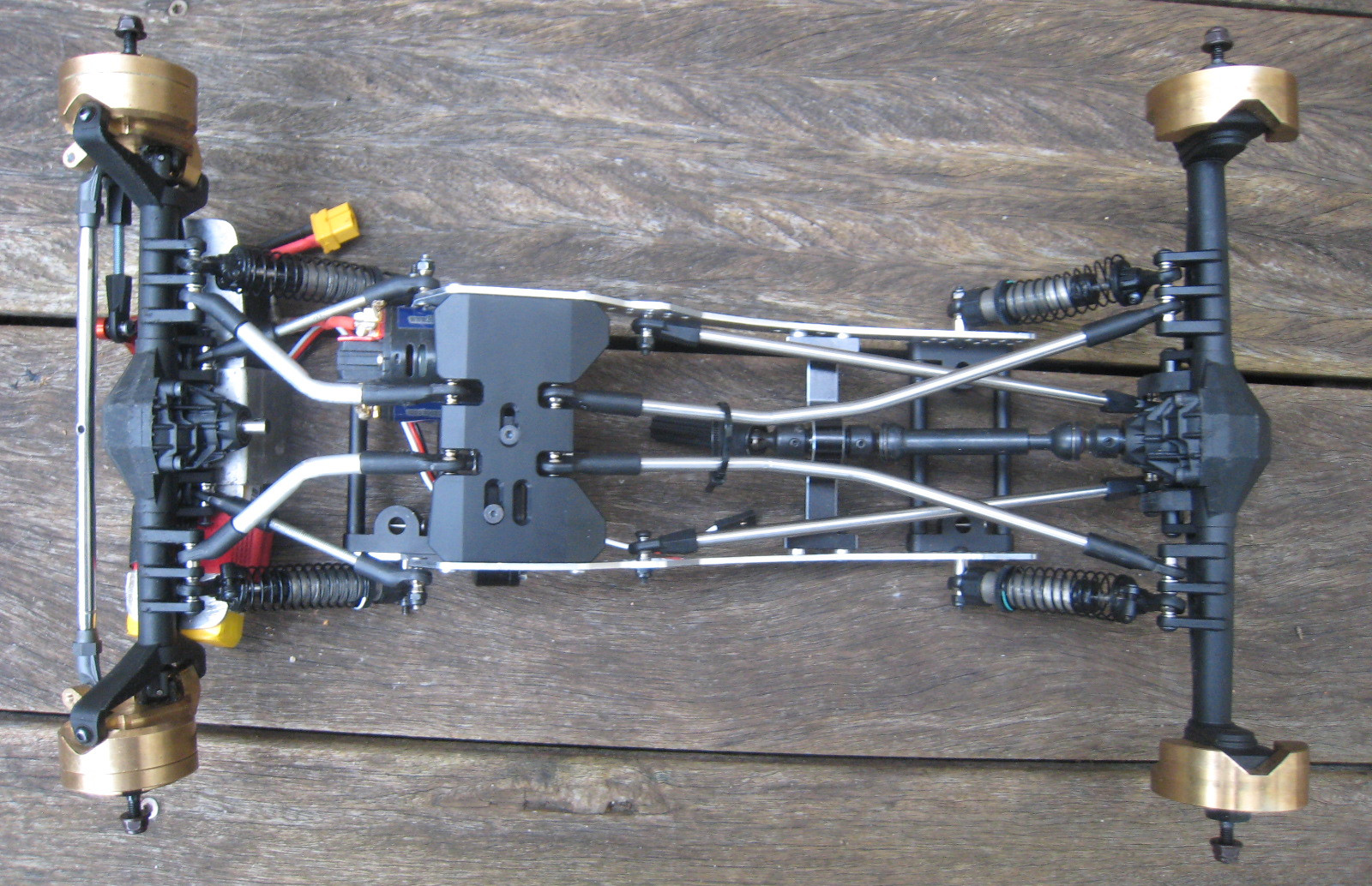

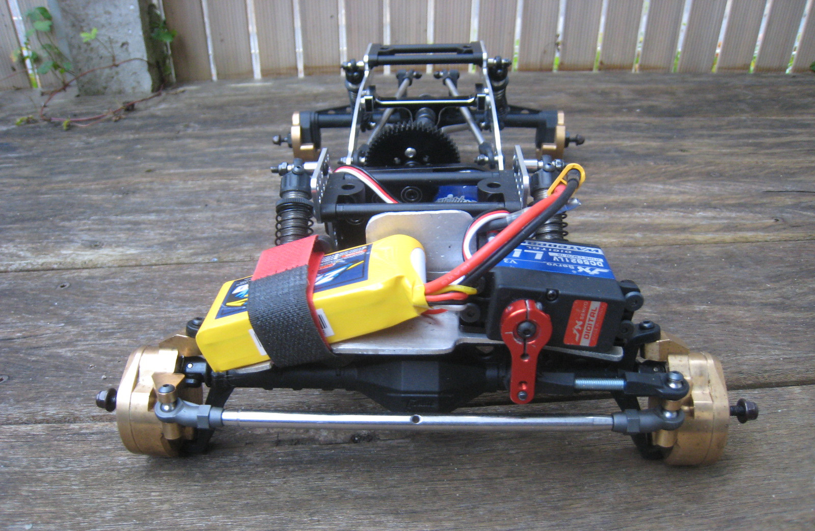

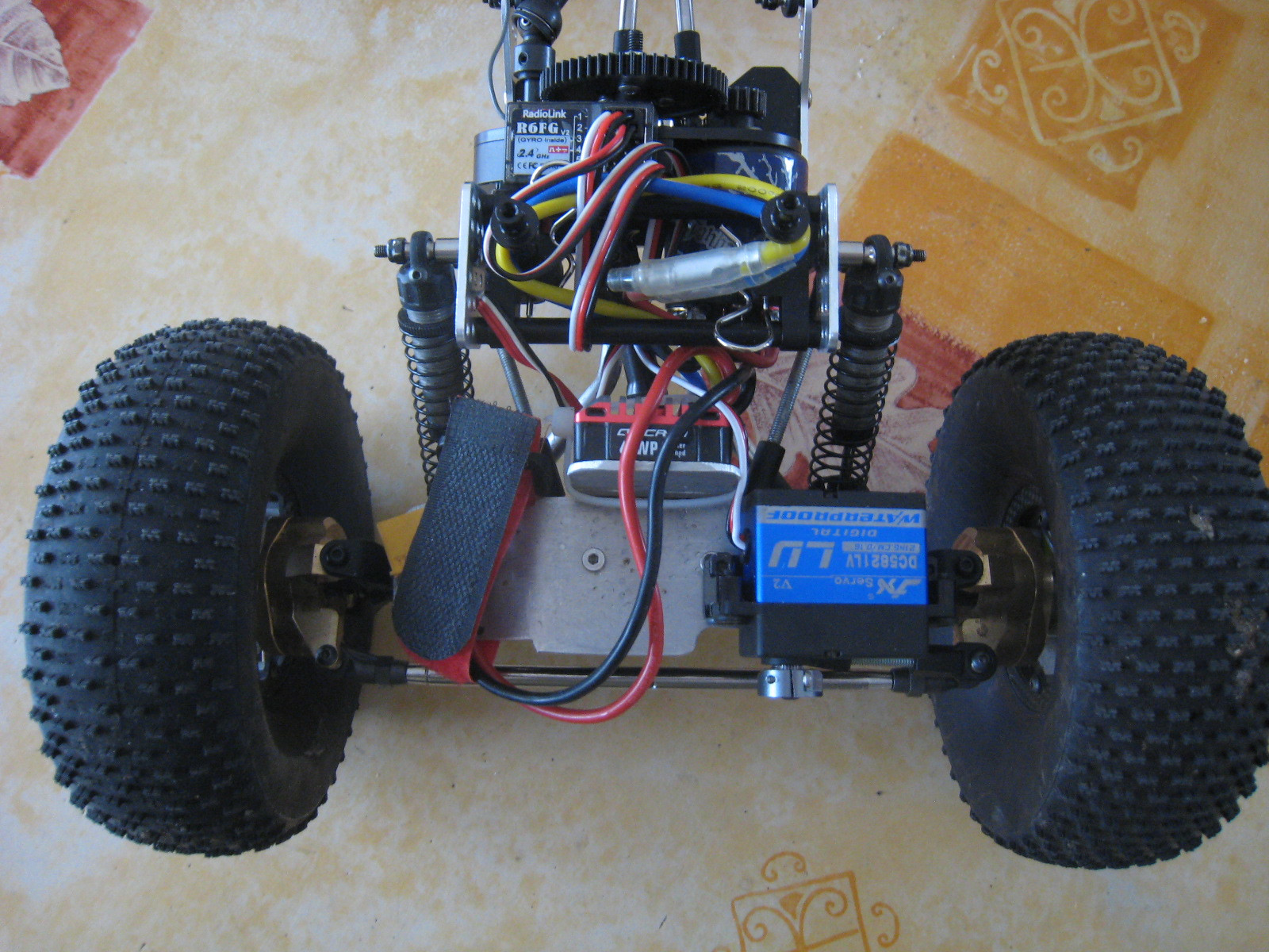

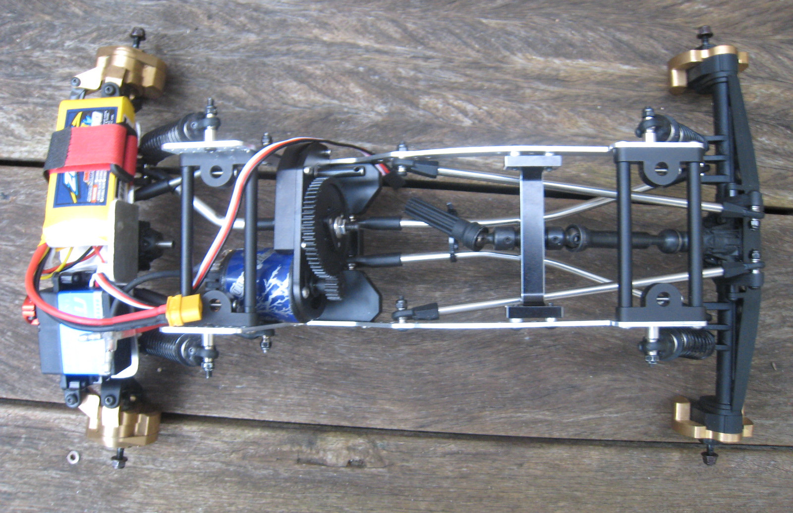

    voilà où j'en suis avec ce SportytFox :cool:
    Alors, petit récapitulatif: j'ai plié les liens inférieurs arrières pour la garde au sol, fait des liens inférieurs avant adaptés avec le moteur 540, liens avant que j'ai légèrement allongés, fabriqué une pièce sur le pont avant pour décaler le servo de direction et pouvoir y loger l'accu, et une pièce verticale juste derrière sur laquelle je fixerai le variateur. Le récepteur quant à lui ira sur la transmission.
    Pour la suite, il faudra attendre que je reçoive les cardans et supports de carrosserie juste commandés.

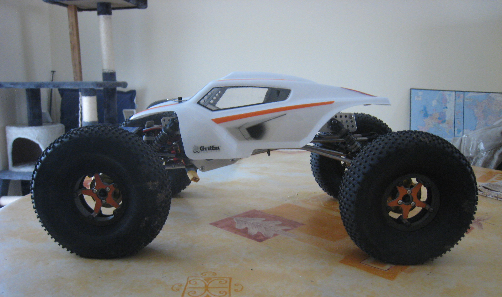

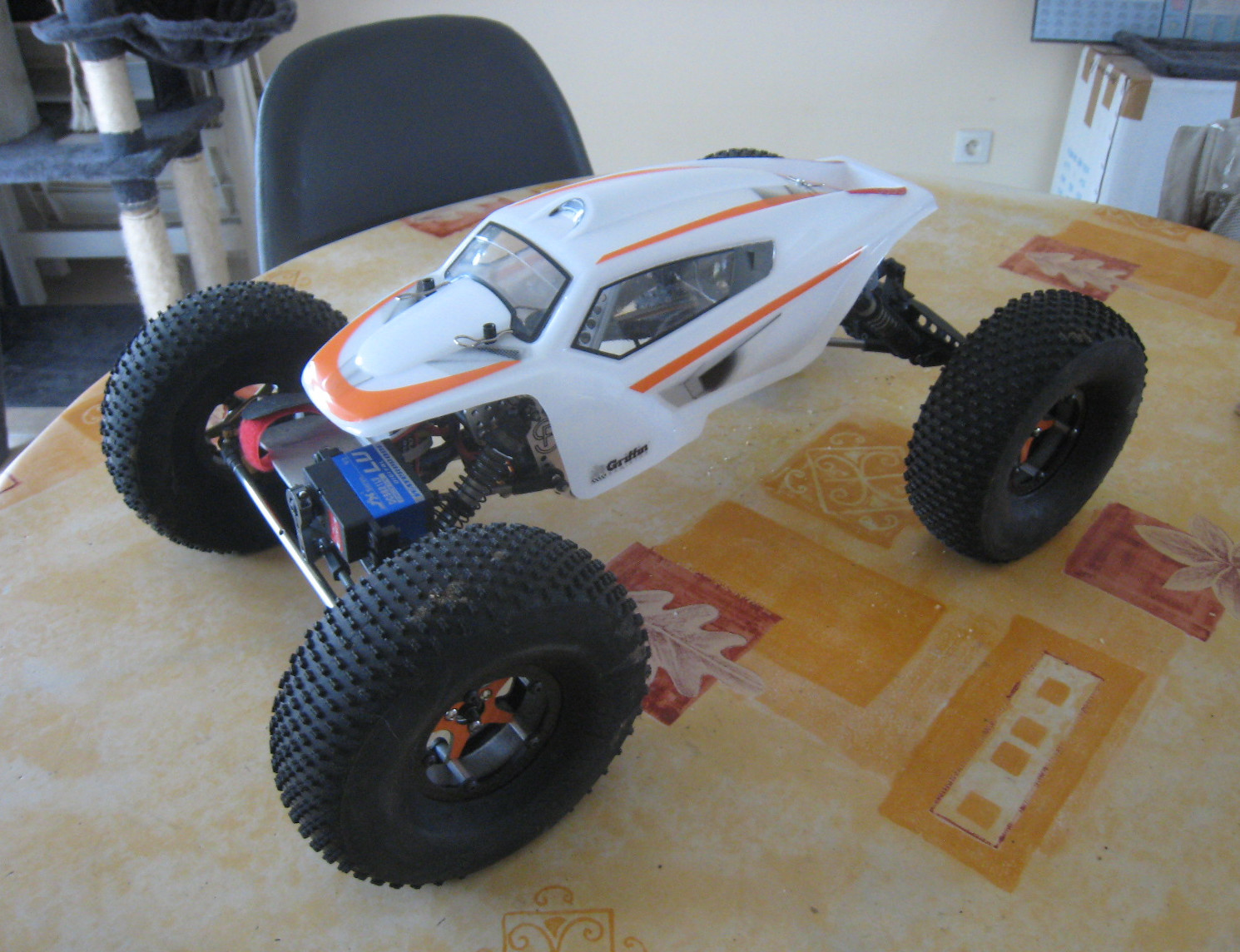

    les pièces commandées la semaine dernière sont arrivées hier, déjà (!), alors j'ai pu finaliser le châssis aujourd'hui :)
    Les premiers tours de roues ont révélés quelques soucis que j'ai corrigé, à part ça ils sont très encourageants: sur le peu d'obstacles que j'ai chez moi, il fait tout ce que mon M.O.A. fait :cool:
    Demain je peins et décore la carrosserie puis je montre le résultat final ;)
  14. CyberFox
    CyberFox membre
    17 Mars 2009
    2 157
    2 669
    et voilà le résultat final, électronique installée et carrosserie en place :)
    bon... il semblerait que casimages déconne ce matin, je tacherai de mettre les photos plus tard quand ça remarchera :confused:

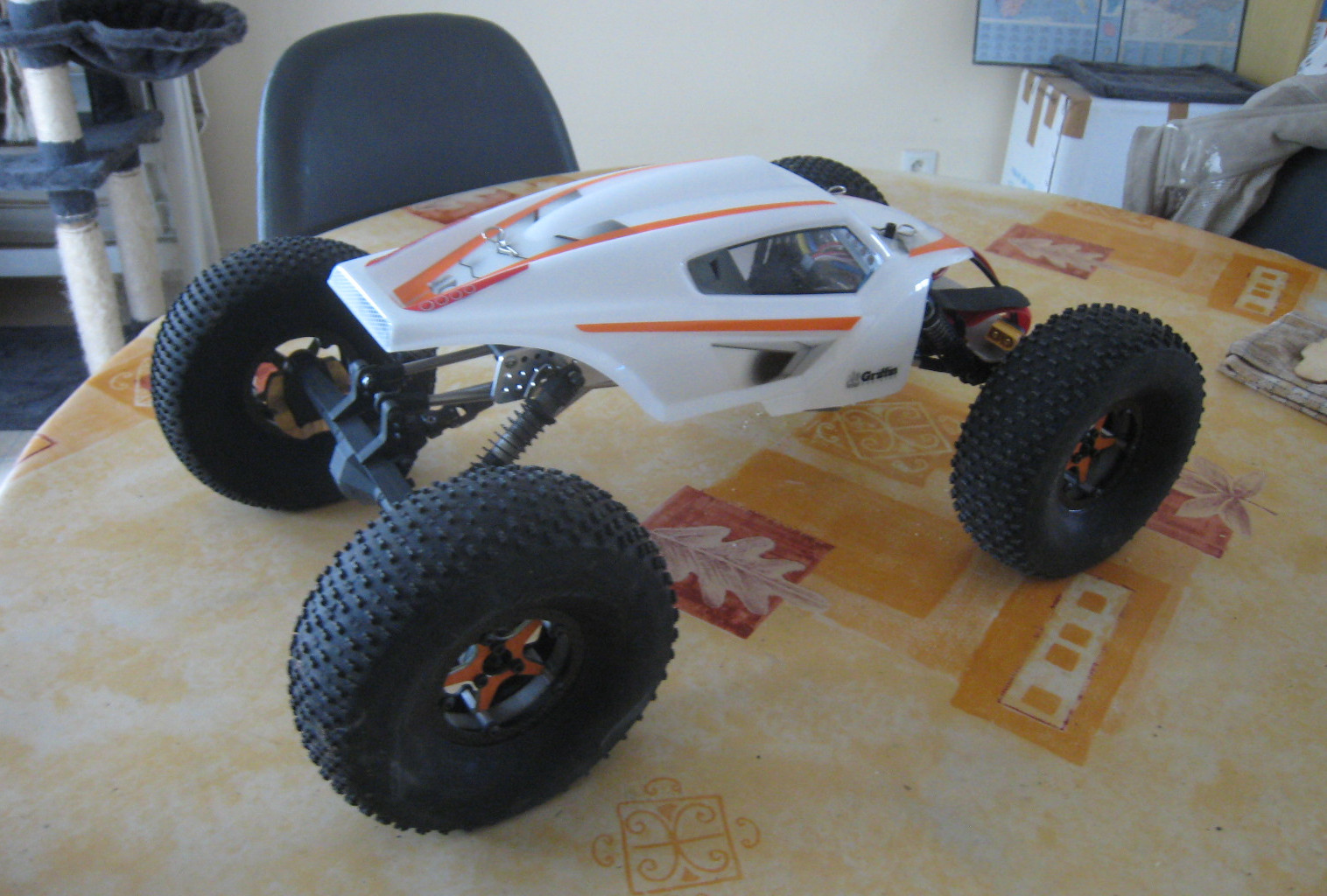

    ça y est, casimages refonctionne, alors voilà les photos :)
  17. fb11
    16 590
    37 750
    Bien cette carrosserie ! Ça donne un look futuriste :). Ça fait un beau crawler (y)
    dawii et CyberFox aiment ça.
  18. RVB42
    3 072
    9 511
    Belle réalisation (y)
    La carrosserie lui va parfaitement
    dawii, CyberFox et fb11 aiment ça.
  19. sawblade
    11 842
    16 574
    Magnifique machine ! (y)
  20. Nicolas
    7 334
    7 911
    La carro du XR10 est parfaite.
    (y)
