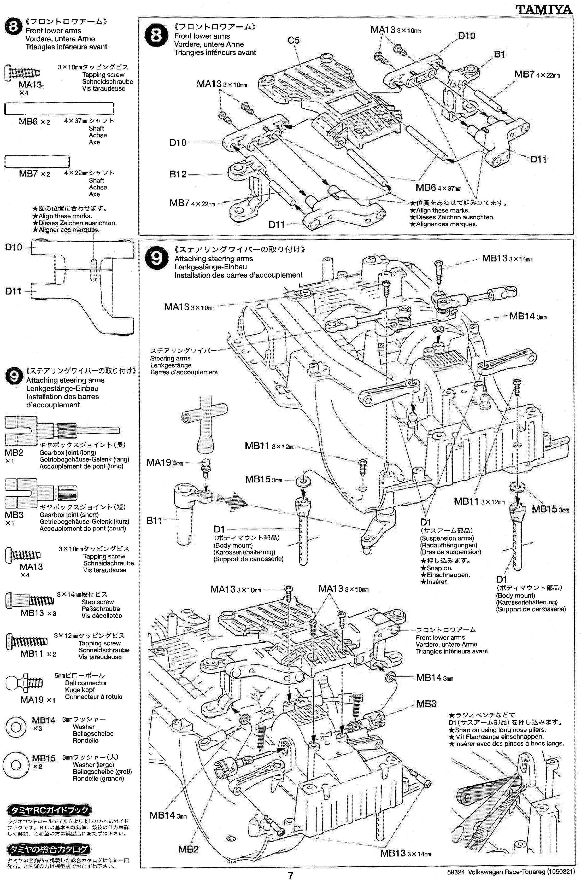

  14. willyskipper
    willyskipper membre
    11 Décembre 2011
    302
    101
    Re: La naissance de mon TOY
    c'est vrai que cette direction n'est pas top du tout.
    Voici le montage si ça peut aider (pour toxicrawler):
    En fait je pense que le problème (en plus des petits jeux qui s'ajoutent) vient de la pièce B11 qui renvoie le mouvement de la biellette venant du servo direction à celle qui relie la direction coté triangles.
    En fait cette pièce traverse le châssis par un trou (puit) qui a une forme légèrement conique. Elle est tenu que par une vis coté bas du puit (sous châssis).
    Je pense qu'il faudrait quelle soit mieux guidé coté haut du puit (intérieur du châssis).
